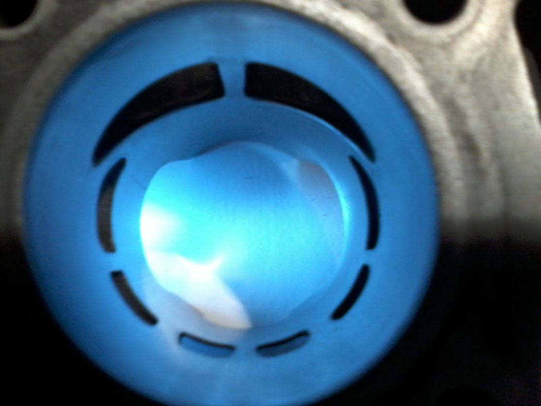

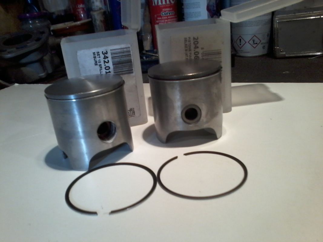

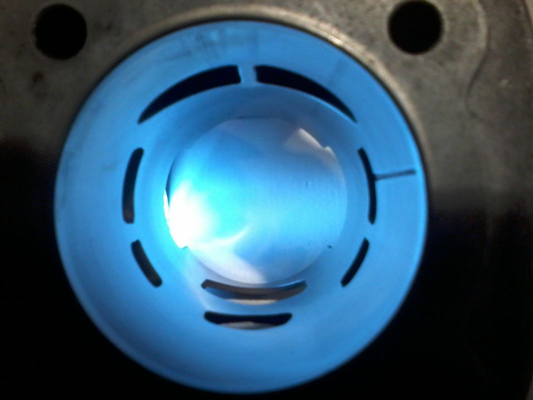

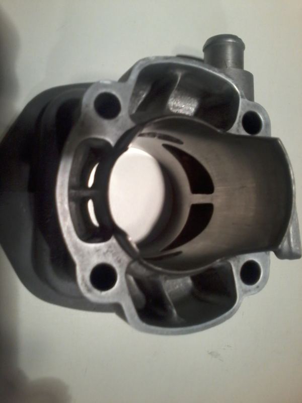

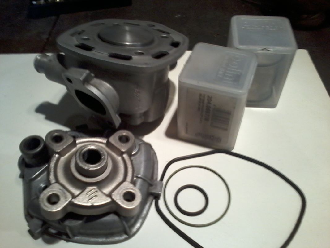

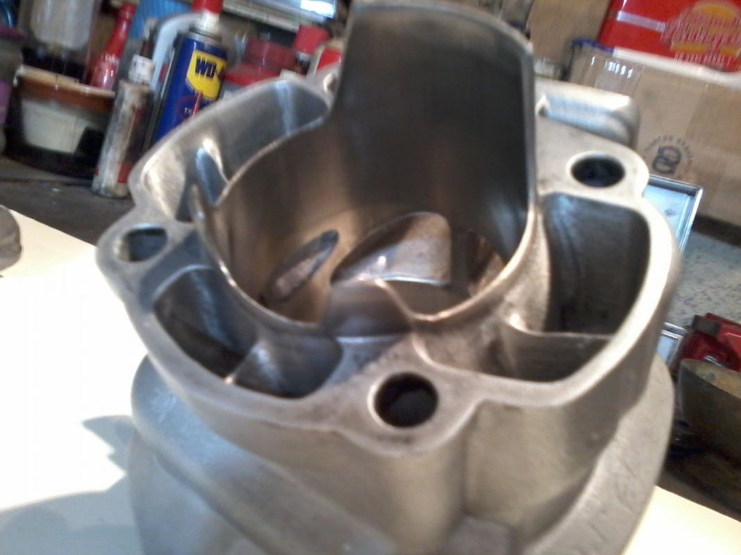

jimmy@ Posté(e) le 19 septembre 2019 Auteur Signaler Posté(e) le 19 septembre 2019 petit achat du jour , kit 70 polini evo 1 légerement preparer (jupe arrière racourci , échappement agrandit transfere d'admi revus. fournis complet + 2 piston neuf avec segment , + 2 segment neuf . y a de quoi roulé , de plus que c'est les même que mon kit actuel (polini evo2). 3
ScootMap Posté(e) le 19 septembre 2019 Signaler Posté(e) le 19 septembre 2019 Il y a 2 heures, jimmy@ a dit : petit achat du jour , kit 70 polini evo 1 légerement preparer (jupe arrière racourci , échappement agrandit transfere d'admi revus. fournis complet + 2 piston neuf avec segment , + 2 segment neuf . y a de quoi roulé , de plus que c'est les même que mon kit actuel (polini evo2). Salut! J'adore le légèrement préparé c'est des puits les transfo arrière joli, ça sert à quoi de racourcir la jupe de cette maniere?
jimmy@ Posté(e) le 19 septembre 2019 Auteur Signaler Posté(e) le 19 septembre 2019 il y a 19 minutes, ScootMap.fr a dit : Salut! J'adore le légèrement préparé c'est des puits les transfo arrière joli, ça sert à quoi de racourcir la jupe de cette maniere? salut , pour la jupe je l'ai eu comme ça. j'en vois souvent qui fon ça , le transfere arrière n'a pas été trop touché , juste la barette entre le 2 qui a été affiné . mais bon , c'est un kit de "secoure" , des kit aussi perfo en biele de 80 ça existe plus en neuf , les kit les plus perfo son en biele de 85 , polini big evo , mhr team 2 , cross et d'autre. 1

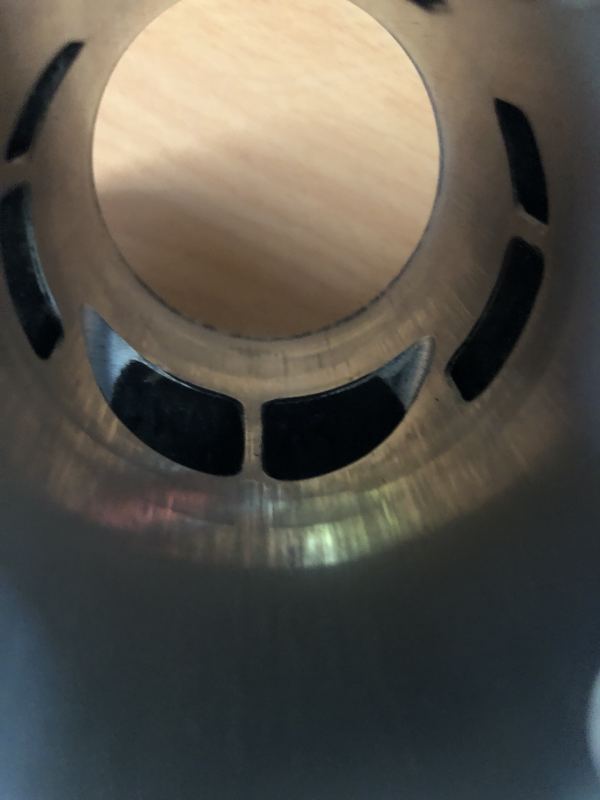

ScootMap Posté(e) le 20 septembre 2019 Signaler Posté(e) le 20 septembre 2019 il y a une heure, nathan 2917 a dit : Pas touche à l’embase et à la jupe par contre mdrr La taille dès transfert c’est abusé c’est pareil sur le evo 2? Y’a une dif entre le evo 1 et 2? Si j'y touche pas, je touche à rien en même temps
nathan 2917 Posté(e) le 20 septembre 2019 Signaler Posté(e) le 20 septembre 2019 Il y a 1 heure, ScootMap.fr a dit : Si j'y touche pas, je touche à rien en même temps Si l’échappement Est pareil que sur le mhr racing de booster tu peux l’élargir c’est ce que j’ai fais 1

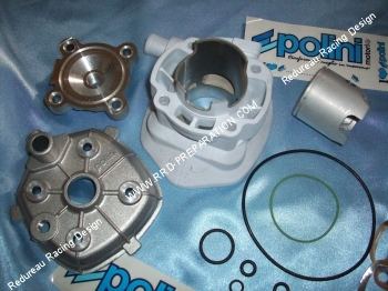

jimmy@ Posté(e) le 20 septembre 2019 Auteur Signaler Posté(e) le 20 septembre 2019 Il y a 5 heures, nathan 2917 a dit : La taille dès transfert c’est abusé c’est pareil sur le evo 2? Y’a une dif entre le evo 1 et 2? c'est la taille d'origine , il y a une dif entre le 1 , le 2 et le 3 (apret c'est les big evo) ce sons tous les 3 les même kit , à part quelque detail , le 1 tu l'as sous les yeux , le 2 a une sortit de pot a booster et pas a barette 'tof), grosse connerie de leur part puisque sur le 3 il sons revenu a la sortit a barette , le même que le 1 . le 1 a un plot de culasse en bronze ,le 2 en alu , le même couvre culasse et les même piston. le 3 une culasse en une seul partit. comparer a un hebo manston pour booster ...(tof 3) 1
nathan 2917 Posté(e) le 20 septembre 2019 Signaler Posté(e) le 20 septembre 2019 (modifié) il y a une heure, jimmy@ a dit : c'est la taille d'origine , il y a une dif entre le 1 , le 2 et le 3 (apret c'est les big evo) ce sons tous les 3 les même kit , à part quelque detail , le 1 tu l'as sous les yeux , le 2 a une sortit de pot a booster et pas a barette 'tof), grosse connerie de leur part puisque sur le 3 il sons revenu a la sortit a barette , le même que le 1 . le 1 a un plot de culasse en bronze ,le 2 en alu , le même couvre culasse et les même piston. le 3 une culasse en une seul partit. comparer a un hebo manston pour booster ...(tof 3) A ouai quand même là dif de l’echap mdr le hebo pour booster est pas commun le evo 1 est loin d’être Nul alors compare au evo 2 ça donnerais quoi ? Dommage pour la culasse en 1 partir du 3 Modifié le 20 septembre 2019 par nathan 2917

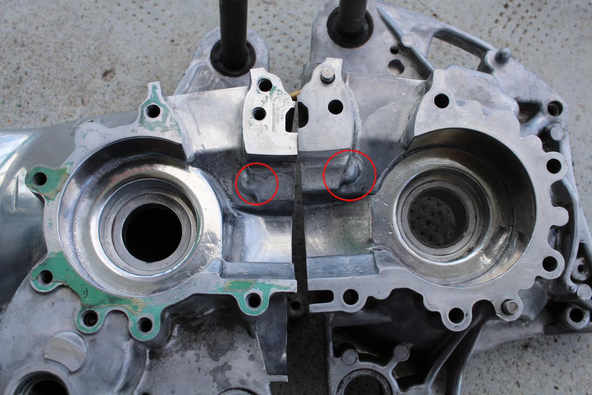

ScootMap Posté(e) le 20 septembre 2019 Signaler Posté(e) le 20 septembre 2019 (modifié) Il y a 21 heures, jimmy@ a dit : salut , pour la jupe je l'ai eu comme ça. j'en vois souvent qui fon ça , le transfere arrière n'a pas été trop touché , juste la barette entre le 2 qui a été affiné . mais bon , c'est un kit de "secoure" , des kit aussi perfo en biele de 80 ça existe plus en neuf , les kit les plus perfo son en biele de 85 , polini big evo , mhr team 2 , cross et d'autre. ça y est j'ai compris pourquoi ils liment la jupe du cylindre, c'est par rapport aux "boules" que forment les pas de vis des goujons cylindre, déjà que ça fait chi... ces "boules" pour le passage des fluides alors avec de la jupe en plus... Peut être que je dis une grosse anerie Modifié le 20 septembre 2019 par ScootMap.fr
Greg95 Posté(e) le 20 septembre 2019 Signaler Posté(e) le 20 septembre 2019 Mdr C'est pour éviter que ca tape en point mort bas. Sur certains kit obligé de les couper. A l endroit où tu as entouré c'est juste que tes fluides qui viennent du clapet et de l admission vont être ralenti. Mais bon c'est d usine que c'est mal foutu et malheureusement tu ne pourras pas y faire grand chose la.
ScootMap Posté(e) le 20 septembre 2019 Signaler Posté(e) le 20 septembre 2019 il y a 15 minutes, Greg95 a dit : Mdr C'est pour éviter que ca tape en point mort bas. Sur certains kit obligé de les couper. A l endroit où tu as entouré c'est juste que tes fluides qui viennent du clapet et de l admission vont être ralenti. Mais bon c'est d usine que c'est mal foutu et malheureusement tu ne pourras pas y faire grand chose la. justement s'il n'y a plus de jupe devant ça permet au flux de contourner les bouboules, non? enfin après ça peut se travailler, je pense qu'en les coupant, limant bien le passage des flux, raccourcissant les goujons cylindre, de l'époxy alu pour bien boucher et retravailler bien les pentes, mais bon j'ai pas confiance en l'époxy dans le bm si ça part à 10000tr/min ça fait mal.
Greg95 Posté(e) le 20 septembre 2019 Signaler Posté(e) le 20 septembre 2019 Je pense que c'est faisable.. Mais demande plein d avis avant. Si @jimmy@ passe par la.. Car si ca foire un moteur complet ca pique. 1
ScootMap Posté(e) le 20 septembre 2019 Signaler Posté(e) le 20 septembre 2019 il y a 1 minute, Greg95 a dit : Je pense que c'est faisable.. Mais demande plein d avis avant. Si @jimmy@ passe par la.. Car si ca foire un moteur complet ca pique. pas fou, c'est un que j'ai de trop très bien pour expérimenter, bon j'arrête Jimmy@ va passer, c'est son post
jimmy@ Posté(e) le 20 septembre 2019 Auteur Signaler Posté(e) le 20 septembre 2019 Il y a 2 heures, nathan 2917 a dit : A ouai quand même là dif de l’echap mdr le hebo pour booster est pas commun le evo 1 est loin d’être Nul alors compare au evo 2 ça donnerais quoi ? Dommage pour la culasse en 1 partir du 3 le 1 est plus perfo que le 2 et pareil que le 3 . ils on tous les mêmes diagrames : 130°/190°en gros. des diag "dit" de circuit , un bon compromis entre couple et haut régime. comme le st6 racing mkII , metrakit pro race 3 , 70 top gris . le evo 2 est loint d'être nul aussi , pas aussi perfo que les 2 autre mais il envois fort quant même , je tien tete a un 70 st6 R/T , c'est pas n'importe quel kit non plus. Il y a 2 heures, ScootMap.fr a dit : ça y est j'ai compris pourquoi ils liment la jupe du cylindre, c'est par rapport aux "boules" que forment les pas de vis des goujons cylindre, déjà que ça fait chi... ces "boules" pour le passage des fluides alors avec de la jupe en plus... Peut être que je dis une grosse anerie les boules peuvent nuirent aux bon passage des gaz (ça fait un rebond) mais si c'est les gougeon qui son la c'est chaud . a voir s'il se visse jusqu'à la . 1
