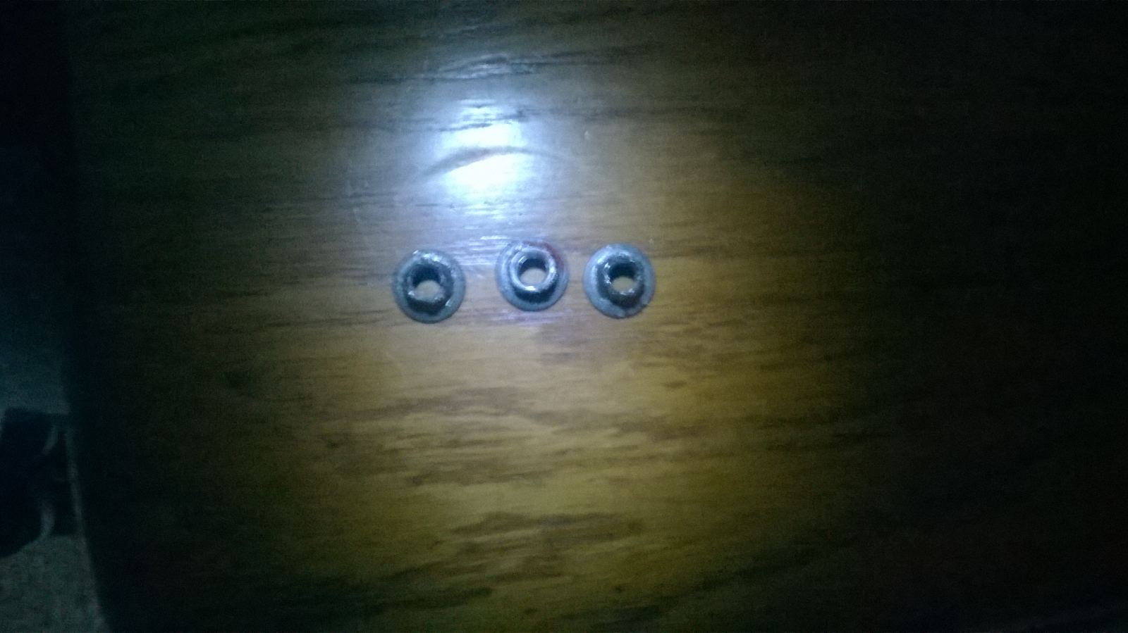

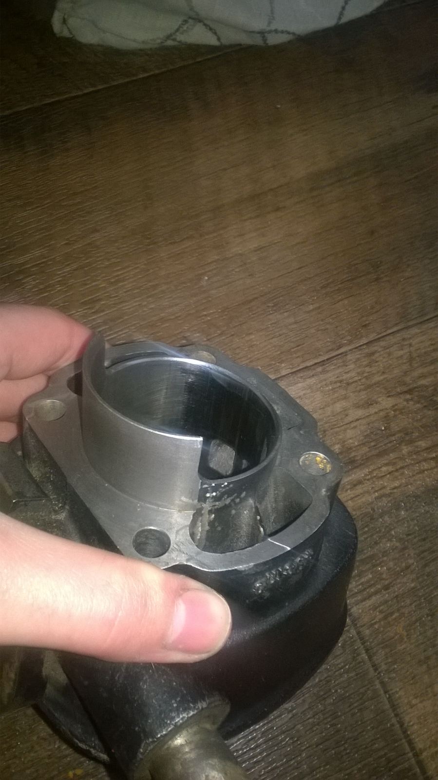

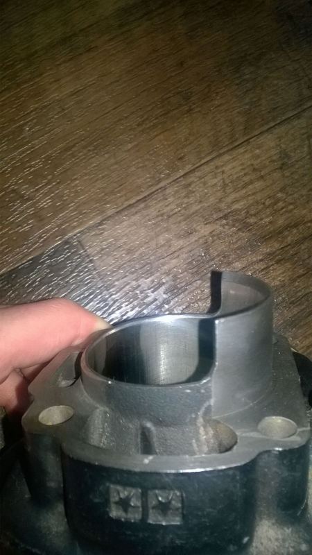

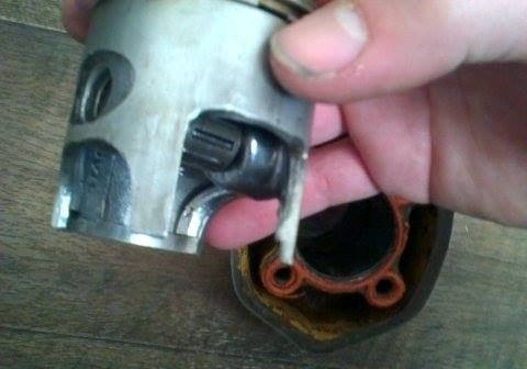

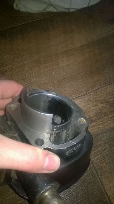

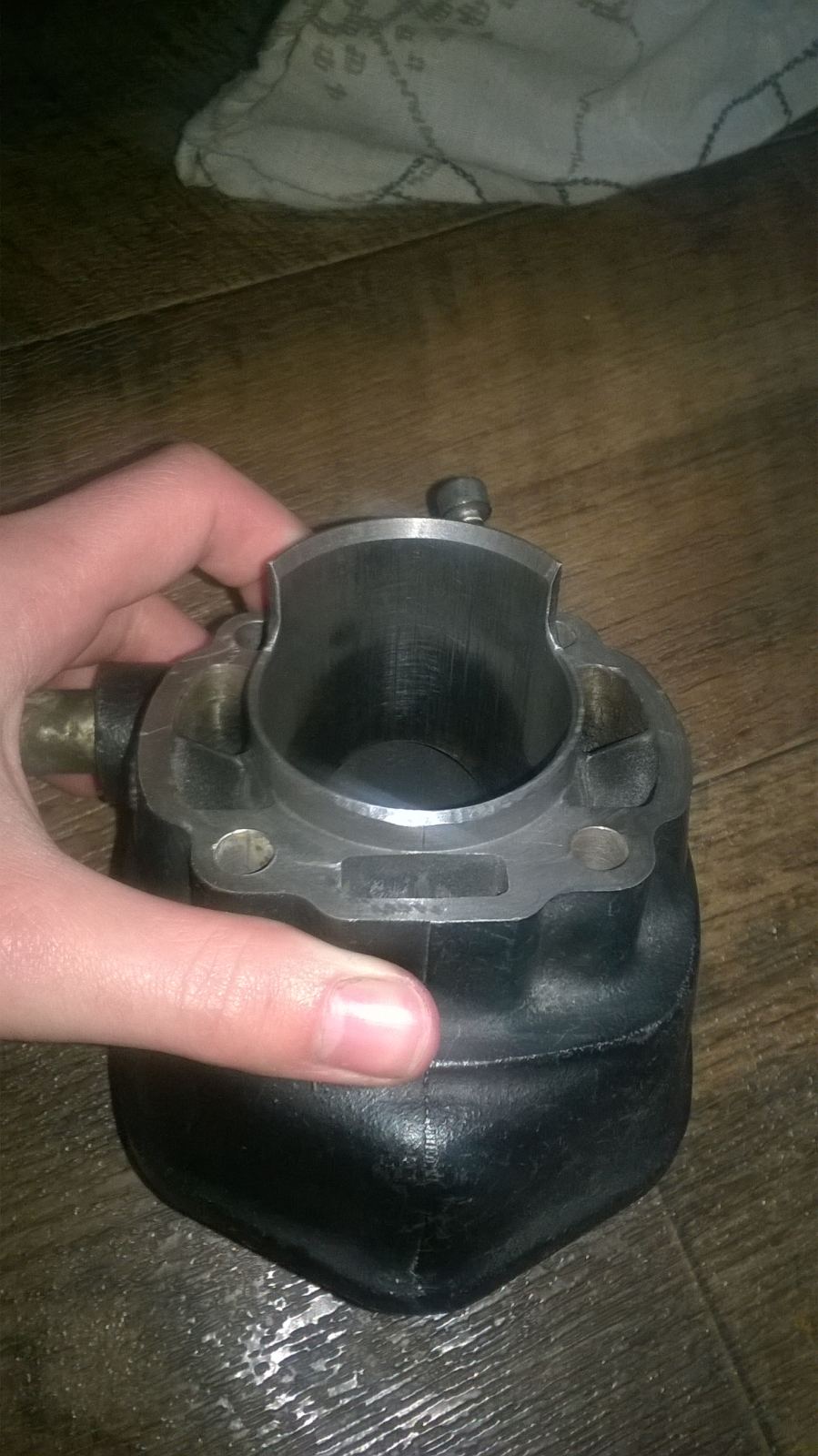

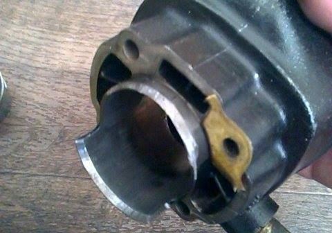

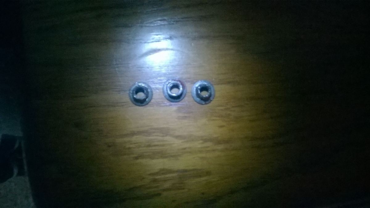

tomMpower Posté(e) le 22 novembre 2016 Auteur Signaler Posté(e) le 22 novembre 2016 Slt ! Les pote ! Bon moi Sava moyen ..... J'ai voulu regarder l'etat du kit st6 street race soit disant "bien prépa". Après 3heure a batailler a la pince contre mes écrou de culasse et oui parce le préparateur en herbe a remis des boulon complètement bouffer !!! (voir photo) Bref a ma grande surprise la jupe du cylindre a était aussi couper !!! même pas droit,bisoter enfin bref un carnage fait a la meuleuse. Le pire c'est le piston je crois..... Je vous laisse admirer le travaille de l'ancien proprio .... 1
mat881 Posté(e) le 22 novembre 2016 Signaler Posté(e) le 22 novembre 2016 (modifié) Ah ouais gros carnage ! Quand on sait pas faire on s'abstient Du coup tu vas pas récupérer grand chose appart la culasse Modifié le 22 novembre 2016 par mat881
tomMpower Posté(e) le 22 novembre 2016 Auteur Signaler Posté(e) le 22 novembre 2016 Oe bah le piston part a la benne déjà le cylindre, je suis entrain de le rattraper lol comme le DR.... (mise a plat et finition) seras pas top mais bon ... Sa tourner quand même mais quand tu voit sa ... La question et combien de temps ? Lol Donc je verrais pour soit mettre le DR avec piston neuf ou celui la avec piston neuf ... ou carrément d'origine mdr
kyo2000 Posté(e) le 22 novembre 2016 Signaler Posté(e) le 22 novembre 2016 encore un fameux baraki quoi C'est comme sur l'elystar , le gars a fixé des vis pour tenir la bavette alors qu'il suffisais de mettre la vis dans le coffre qui manquais ...
nathan 2917 Posté(e) le 22 novembre 2016 Signaler Posté(e) le 22 novembre 2016 le préparateur mamie racing
Max Blackbird Posté(e) le 22 novembre 2016 Signaler Posté(e) le 22 novembre 2016 lol,le piston est terrible
boost64 Posté(e) le 22 novembre 2016 Signaler Posté(e) le 22 novembre 2016 il y a 14 heures, tomMpower a dit : Slt ! Les pote ! Bon moi Sava moyen ..... J'ai voulu regarder l'etat du kit st6 street race soit disant "bien prépa". Après 3heure a batailler a la pince contre mes écrou de culasse et oui parce le préparateur en herbe a remis des boulon complètement bouffer !!! (voir photo) Bref a ma grande surprise la jupe du cylindre a était aussi couper !!! même pas droit,bisoter enfin bref un carnage fait a la meuleuse. Le pire c'est le piston je crois..... Je vous laisse admirer le travaille de l'ancien proprio .... wawww la prépa de merde mdr sa auras servie a rien de faire sa apare a tout cerrer ... même top budget ou 1er prix ferait mieux que sa lol (domage que le mec a fait sa pck le piston a pas l aire mort à part la prépa de barbars) faut que je démonte mon street race aussi , je crois que mes segments commence a en chier lol (umpeu moins de perf mais pas énorme différence encors sinon le cylindre de ton street race il as rien?? vue les finition ta de la chance que la limaille soit pas tomber dans le bm voir pire que sa
tomMpower Posté(e) le 23 novembre 2016 Auteur Signaler Posté(e) le 23 novembre 2016 il y a 5 heures, boost64 a dit : wawww la prépa de merde mdr sa auras servie a rien de faire sa apare a tout cerrer ... même top budget ou 1er prix ferait mieux que sa lol (domage que le mec a fait sa pck le piston a pas l aire mort à part la prépa de barbars) faut que je démonte mon street race aussi , je crois que mes segments commence a en chier lol (umpeu moins de perf mais pas énorme différence encors sinon le cylindre de ton street race il as rien?? vue les finition ta de la chance que la limaille soit pas tomber dans le bm voir pire que sa Sa rouler j'ai taper quelque tour comme sa mais connaissant le babarre qui l'avait, j'ai préfere tout recommencer a zéro (le vilebrequin il niquer les filetage et les roulement sont HS). Sinon écoute le cylindre a rien à part le fait qu'il ne le fesait pas assez chauffer son moteur.... (micro rayure)

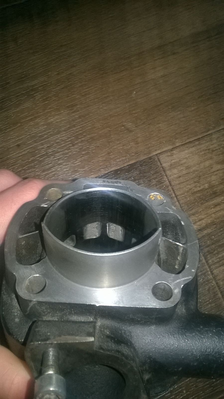

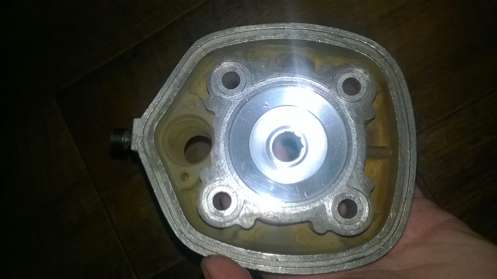

tomMpower Posté(e) le 23 novembre 2016 Auteur Signaler Posté(e) le 23 novembre 2016 Oui je repart sur un vilebrequin neuf et roulement neuf C4 avec spy corteco comme d'hab monter propre .... Le vilebrequin il me faut un bon marcher j'hésite entre le motoforce "renforcer" ou le motoforce Racing insert teflon orange (que je connait bien). Bon bah voilà j'ai fini mes finition sur le streetrace (mise a plat de la coupe de sagouin... Et arrête de jupe intérieur adoucit, culasse polis). Sa suffiras je pense .... 5
boost64 Posté(e) le 23 novembre 2016 Signaler Posté(e) le 23 novembre 2016 (modifié) il y a 3 heures, tomMpower a dit : Oui je repart sur un vilebrequin neuf et roulement neuf C4 avec spy corteco comme d'hab monter propre .... Le vilebrequin il me faut un bon marcher j'hésite entre le motoforce "renforcer" ou le motoforce Racing insert teflon orange (que je connait bien). Bon bah voilà j'ai fini mes finition sur le streetrace (mise a plat de la coupe de sagouin... Et arrête de jupe intérieur adoucit, culasse polis). Sa suffiras je pense .... ha ouais c'est beaucoup mieux le street race lol même si j aurais pas trop confience avec mdr sinon le motoforce racing evolution et pas mal a parament , j'ai un pote qu il la monter sur son booster sur du 70 sport pro au debut et m intenant il est monter sur du mxs sport et sa tien le coup normale quoi... franchement prend le evolution avec le street race 70cc , j'ai le même kit et il marche assez fort pour du sport fonte... le motoforce basic renforcer j'ai connu un mec qui a plier la bielle a 90° en pas longtemp sur du 70cc sport alu stock mdr Modifié le 23 novembre 2016 par boost64

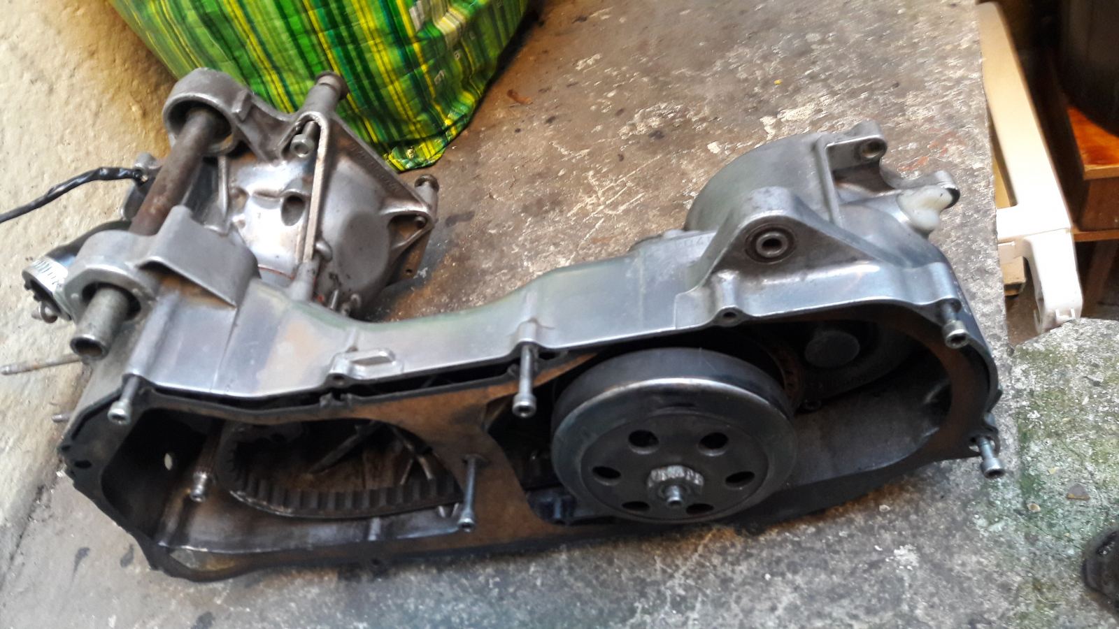

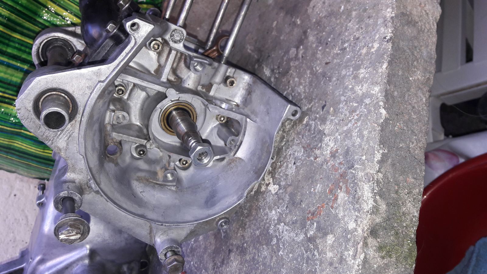

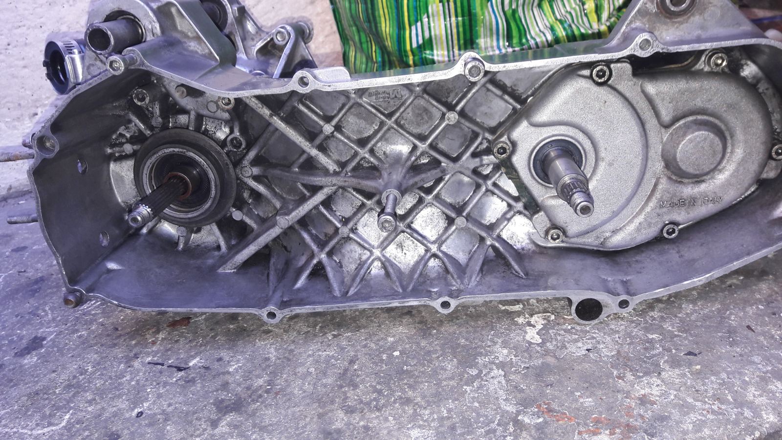

tomMpower Posté(e) le 30 novembre 2016 Auteur Signaler Posté(e) le 30 novembre 2016 (modifié) il y a 45 minutes, nathan 2917 a dit : envoie la sauce Patrick Tu sait déjà toi il y a 32 minutes, mat881 a dit : Balance nous ça Rien de fou lol J'ai descendu le bas moteur du nitro et ouvert lol un bon nettoyage pas encore fini .... Comme d'habitude repartir sur une base saine Modifié le 30 novembre 2016 par tomMpower 2

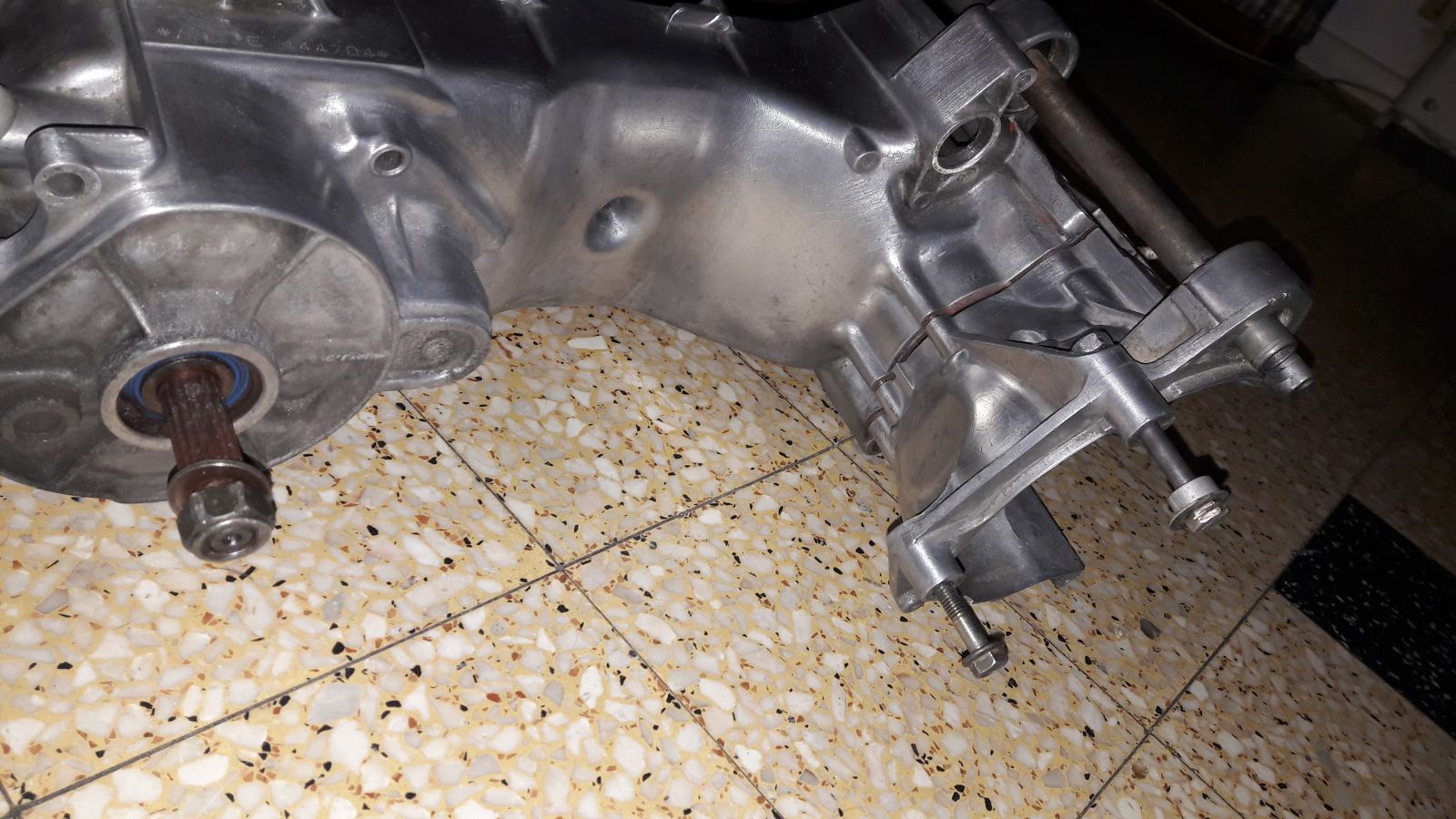

nathan 2917 Posté(e) le 1 décembre 2016 Signaler Posté(e) le 1 décembre 2016 il y a 11 heures, tomMpower a dit : Tu sait déjà toi Rien de fou lol J'ai descendu le bas moteur du nitro et ouvert lol un bon nettoyage pas encore fini .... Comme d'habitude repartir sur une base saine ouiii je suis un privilégier mdr bas moteur polie mameneeeeee j avais pas vue l axe de roue rouiller mdr
Gueko Posté(e) le 1 décembre 2016 Signaler Posté(e) le 1 décembre 2016 C'est du saleeeee Tout propre comme j'aime Un coup de Brosse métallique sur l'axe de roue et il ira mieux déjà
