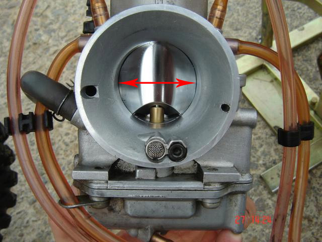

Ben hill Posté(e) le 3 mai 2015 Signaler Partager Posté(e) le 3 mai 2015 Salut a tous! Je me demandais comment peux t on mesurer le diametre d'un carburateur? : 14, 16, 19 mm? J'ai lu de mon coté qu'il faut prendre la mesure du coté pipe d'admission (sortie de carburateur vers moteur) Quelqu'un peu t-il m'eclairer la dessus? Lien vers le commentaire Partager sur d’autres sites More sharing options...
0 nathan 2917 Posté(e) le 3 mai 2015 Signaler Partager Posté(e) le 3 mai 2015 c'est marque dessus démonte le en regarde si tu es d'origine tu dois avoir un 12 Lien vers le commentaire Partager sur d’autres sites More sharing options...
0 xXJimmyXx94 Posté(e) le 3 mai 2015 Signaler Partager Posté(e) le 3 mai 2015 C'est pas en mesurant la sortie vers la pipe sinon dès qu'on change de diamètre carburateur faudrait changer de pipe ? J'avais le même scooter que tu as en description, j'avais un 14 d'origine dessus. Lien vers le commentaire Partager sur d’autres sites More sharing options...
0 GoProto 13 Posté(e) le 4 mai 2015 Signaler Partager Posté(e) le 4 mai 2015 Le diamètre indiqué sur le carburateur, correspond à l'entrée d'air, pas à la sortie côté pipe. Il me semble, mais je ne suis pas sûr, que cela correspond aussi au diamètre du boisseau. Si je me trompe corrigez moi. Lien vers le commentaire Partager sur d’autres sites More sharing options...
0 Alain Posté(e) le 4 mai 2015 Signaler Partager Posté(e) le 4 mai 2015 Pour l'entrée, c'est bon, pour le boisseau, il doit être plus gros que le diamètre. Lien vers le commentaire Partager sur d’autres sites More sharing options...
0 GoProto 13 Posté(e) le 4 mai 2015 Signaler Partager Posté(e) le 4 mai 2015 Ok, merci pour cette info Alain. Lien vers le commentaire Partager sur d’autres sites More sharing options...
0 jimmy@ Posté(e) le 4 mai 2015 Signaler Partager Posté(e) le 4 mai 2015 sur mon phbl 25 , le coté pipe fait 25 mm (interieur), le logement du boisseaux 27.5 mm . Lien vers le commentaire Partager sur d’autres sites More sharing options...
0 tomMpower Posté(e) le 4 mai 2015 Signaler Partager Posté(e) le 4 mai 2015 C'est le coté pipe a l'intérieur qu'il faut mesurer. Lien vers le commentaire Partager sur d’autres sites More sharing options...
0 jimmy@ Posté(e) le 5 mai 2015 Signaler Partager Posté(e) le 5 mai 2015 Le 04/05/2015 à 18:04, tomMpower a dit : C'est le coté pipe a l'intérieur qu'il faut mesurer. c'est ce que j'ai fait . ;) 1 Lien vers le commentaire Partager sur d’autres sites More sharing options...
