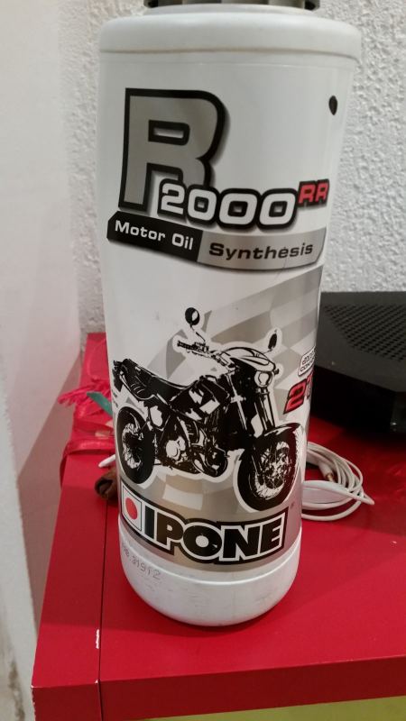

Leesion Posté(e) le 16 janvier 2016 Auteur Signaler Posté(e) le 16 janvier 2016 J'ai actuellement la motul 710
nathan 2917 Posté(e) le 16 janvier 2016 Signaler Posté(e) le 16 janvier 2016 pour moi c'est trop redescent en semi pour le rodage et passe a la castrol doré après elle encrasse pas elle je connais pas la motul 710 mais la elle a l'air bien grasse
tomMpower Posté(e) le 16 janvier 2016 Signaler Posté(e) le 16 janvier 2016 Normalement ça devrait être bon cette huile ! Moi j'utilise de l'ipone r2000 RS semi synthèse il y a pas de soucis même si moi sa crachouille un peu aussi (mais vraiment léger en même temps je suis en 50 fonte doppler s1f ).Mais c'est une très bonne huile j'ai eu des sacré surprise avec les huile motul (la performer), serrage sur de l'origine avec un pot. Depuis au moins 6 ans que j'utilise l'ipone aucun soucis!
Leesion Posté(e) le 16 janvier 2016 Auteur Signaler Posté(e) le 16 janvier 2016 Je pense partir sur une autre huile alors. Mais quand je démarre le scooter a froid et le ralenti est haut c'est du a quoi? Je dois boucher la boîte à air 2 sec pour qu'il se calme. Ca vous a déjà arrivé
nathan 2917 Posté(e) le 16 janvier 2016 Signaler Posté(e) le 16 janvier 2016 moi avec la extralub j'avais de l'huile qui sortais un peu du pot et avec la elf 100 aucun souci
tomMpower Posté(e) le 16 janvier 2016 Signaler Posté(e) le 16 janvier 2016 il y a 2 heures, Leesion a dit : Je pense partir sur une autre huile alors. Mais quand je démarre le scooter a froid et le ralenti est haut c'est du a quoi? Je dois boucher la boîte à air 2 sec pour qu'il se calme. Ca vous a déjà arrivé Si tu part sur une autre huile passe par ici. Moi quand il est froid il s’accélère c'est "normal" , mais je touche a rien je repousse le starter directement sa baisse au bout de 5 secondes.... 1
Leesion Posté(e) le 19 janvier 2016 Auteur Signaler Posté(e) le 19 janvier 2016 Salut a tous J'ai pris l'huile ipone r2000 RR ce n'est pas la r2000 RS.
tomMpower Posté(e) le 19 janvier 2016 Signaler Posté(e) le 19 janvier 2016 il y a 1 heure, Leesion a dit : Salut a tous J'ai pris l'huile ipone r2000 RR ce n'est pas la r2000 RS. Tiptop tu as pu encore l'avoir ! maintenant elle n'est plus produit !Mais la nouvelle et toute aussi bonne que l'ancienne, il y a que la couleur qui change (la RR et bleu et la nouvelle rouge).
Leesion Posté(e) le 19 janvier 2016 Auteur Signaler Posté(e) le 19 janvier 2016 A bas ça va si c'est de la qualité. Je l'ai au à 14e
tomMpower Posté(e) le 19 janvier 2016 Signaler Posté(e) le 19 janvier 2016 il y a 4 minutes, Leesion a dit : A bas ça va si c'est de la qualité. Je l'ai au à 14e Moi 18 eu

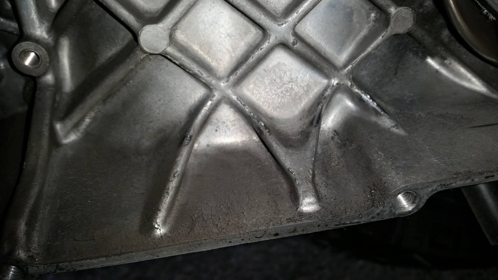

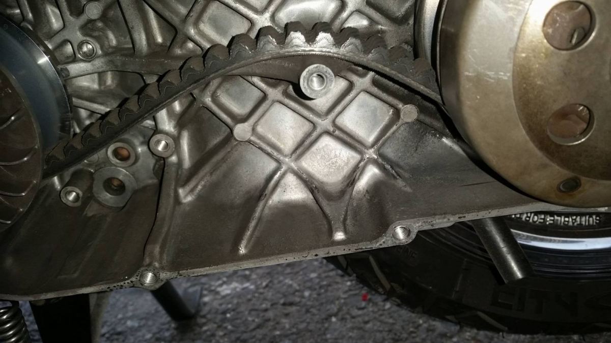

Leesion Posté(e) le 20 janvier 2016 Auteur Signaler Posté(e) le 20 janvier 2016 Salut a tous Aujourd'hui j'ai fais quelques vérifications: Pas de fuite. J'ai vérifié ma courroie et elle commence a prendre très chère a force de frotté sur les renforts du carter. Pourtant je suis en petite plage . Ca frotte en bas a droite . Donc c'est quand le correcteur de couple est fermé donc au ralenti? Donc je pense que je perds grave de l'accélération. Vrai ou pas? Je pense limé proprement quand j'aurai le temps 1
tomMpower Posté(e) le 20 janvier 2016 Signaler Posté(e) le 20 janvier 2016 il y a 18 minutes, Leesion a dit : Salut a tous Aujourd'hui j'ai fais quelques vérifications: Pas de fuite. J'ai vérifié ma courroie et elle commence a prendre très chère a force de frotté sur les renforts du carter. Pourtant je suis en petite plage . Ca frotte en bas a droite . Donc c'est quand le correcteur de couple est fermé donc au ralenti? Donc je pense que je perds grave de l'accélération. Vrai ou pas? Je pense limé proprement quand j'aurai le temps Bizarre que sa frotte vérifie en le laissant tourné au ralenti sans le carter . 1
Max Blackbird Posté(e) le 20 janvier 2016 Signaler Posté(e) le 20 janvier 2016 il y a de légères imperfections,rien de grave,mais bon,je pense que ta courroie est morte,surtout quand on voit ta première photo
Leesion Posté(e) le 21 janvier 2016 Auteur Signaler Posté(e) le 21 janvier 2016 il y a 10 heures, jeff lee a dit : il y a de légères imperfections,rien de grave,mais bon,je pense que ta courroie est morte,surtout quand on voit ta première photo +1 Je suis tout à fais d'accord que sa soit des imperfections. Car c'était un carter neuf brut (sans roulements donc jamais utilisé et testé) donc c'est possible que j'ai à vérifier ces imperfections 1
