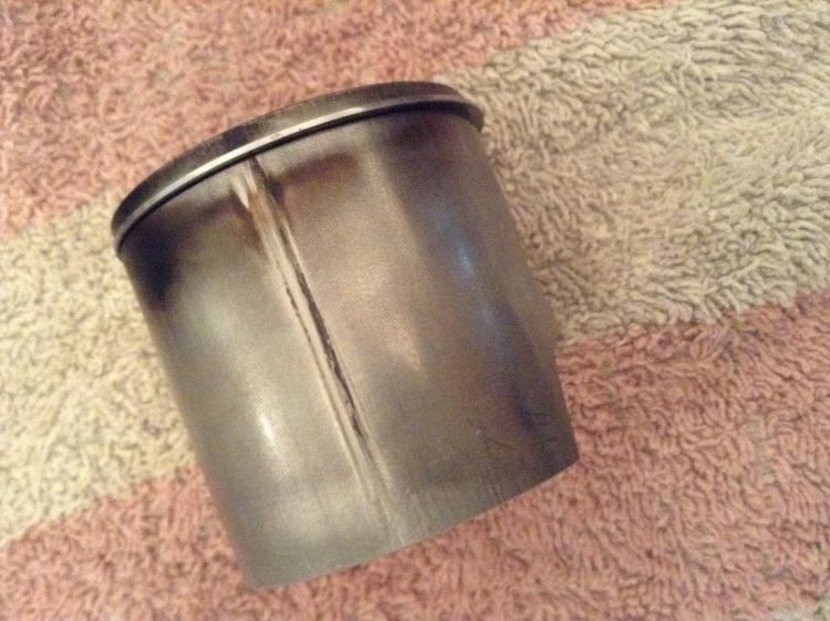

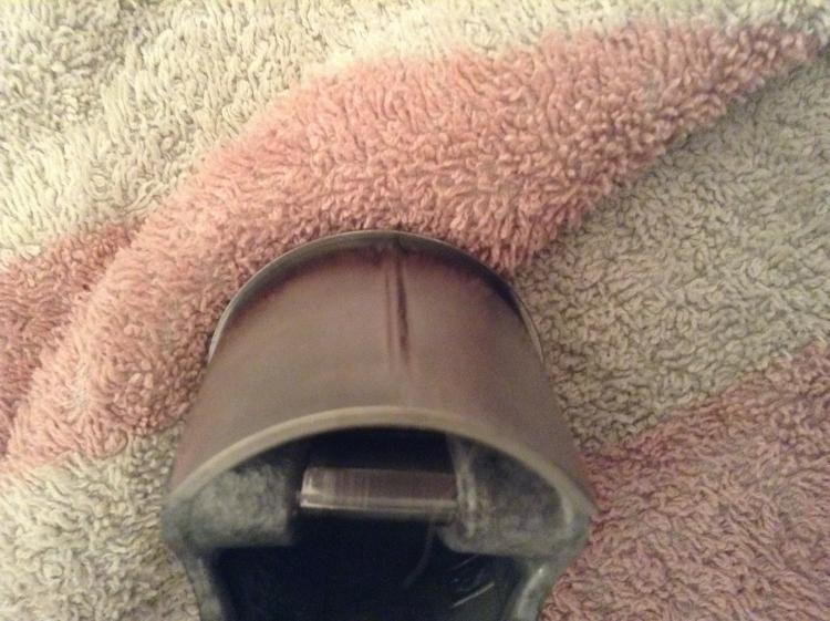

Bonjour à tous et à toutes, aujourd'hui j'ai démonter mon cylindre 86cc top Alu et je voudrais savoir si vous changerais le piston ou pas malgré la p****n de rayure
Merci

Non le cylindre a presque rien, et non je sens presque pas au doigt
Ce qui est bizarre c'est que le moteur tournais'bien comme ça, j'ai démonter parce que comptais faire une segmentation voir piston
Si tu sens à l'ongle change. PArfois c'est un petit bout de pâte à joint qui se décroche et fait ce genre de rayures sans conséquence. Si tu sens pas à l'ongle, nettoie le piston avec du wd40 ou autre et de la paille de fer ( revêtement vert des éponges). et remonte avec des nouveaux joints. et il fais encore 2000 kms. Un petit contrôle du jeu à la coupe et su squich peut pas faire de mal.
Ok merci ! ;)
Et d'usé ton cylindre oui
De toute manière souvent quand tu fait un serrage du genre comme lui , le cylindre souvent a quelque rayure tout de même.J'ai déjà poncer plusieurs fois piston/cylindre certes c'est pas précis comme réparation. Ce que je conseil souvent de faire c'est poncer en croix au maximum! Tu remet des segment neuf et go c'est repartit comme avant ! (sur de la fonte ,l'alu étant plus délicat et quasiment irréparable! ). ;)
Si la rayure se sent pas à l'ongle comme j'ai dis c'est rien. Et en nettoyant à la paille de fer c'est juste pour redonner de l'éclat au piston.
Poncé un piston ou un nickasil il y a pas a cherché plus loin c'est pas bon , tu te retrouve avec un jeu piston/cylindre de merde ça fusille plus les pièces qu'autre chose
Sa fusille quoi ? Les pièces sont déjà bien user bref ! Tu ne pense pas a ceux qui n'ont pas forcément l'argent pour racheter un cylindre de qualités ect .
il a rien le piston , comme dit plus haut un coup de scothbrit vert , un segment neuf et ça repart , c'est le segment qui fait le + gros de la compression .
