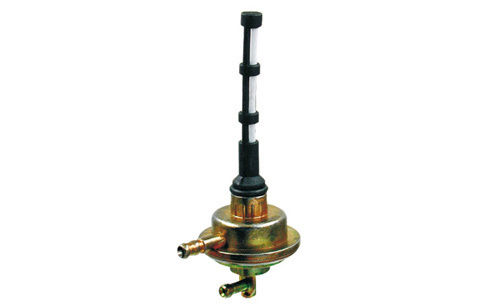

tomMpower Posté(e) le 5 juillet 2015 Signaler Posté(e) le 5 juillet 2015 C'est cette dépression qu'il te faut il me semble (A confirmer regarde toi) http://www.scootfast.net/store/robinet-essence-a-dépression-booster-stunt.html

jimmy@ Posté(e) le 5 juillet 2015 Signaler Posté(e) le 5 juillet 2015 C'est cette dépression qu'il te faut il me semble (A confirmer regarde toi) http://www.scootfast.net/store/robinet-essence-a-dépression-booster-stunt.html c'est celuis la pour les 2004/2015 pas facile a trouvé chez les vpc quant la dépression est hs , l'essence coule en continue . 1
tomMpower Posté(e) le 5 juillet 2015 Signaler Posté(e) le 5 juillet 2015 c'est celuis la pour les 2004/2015 $(KGrHqZ,!k4FDCP+iWvlBQz0cLN90g~~60_57.JPG pas facile a trouvé chez les vpc quant la dépression est hs , l'essence coule en continue .Elle peut être boucher aussi non? Parce si il aspire par la dépression et que sa coule pas y a un problème.:)
nathan 2917 Posté(e) le 5 juillet 2015 Signaler Posté(e) le 5 juillet 2015 et quand elle est foutu est que ta un cornet et une béquille latérale tout le plein par terre ( déja vécue ) 1
jimmy@ Posté(e) le 5 juillet 2015 Signaler Posté(e) le 5 juillet 2015 et quand elle est foutu est que ta un cornet et une béquille latérale tout le plein par terre ( déja vécue ) pareil ... :D
jimmy@ Posté(e) le 5 juillet 2015 Signaler Posté(e) le 5 juillet 2015 Elle peut être boucher aussi non? Parce si il aspire par la dépression et que sa coule pas y a un problème. :) oui c'est possible que l'a rrivé d'essence ou la dépression soit boucher , en passent un fil de fer ça se debouche .
