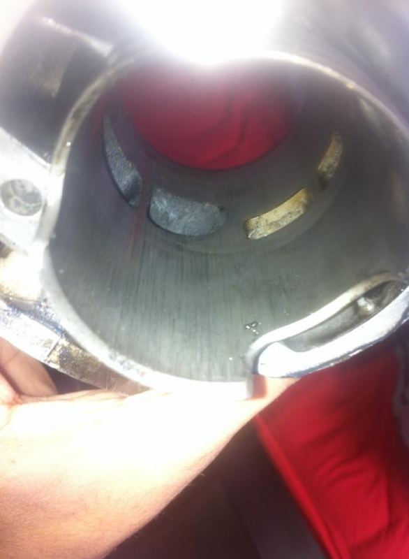

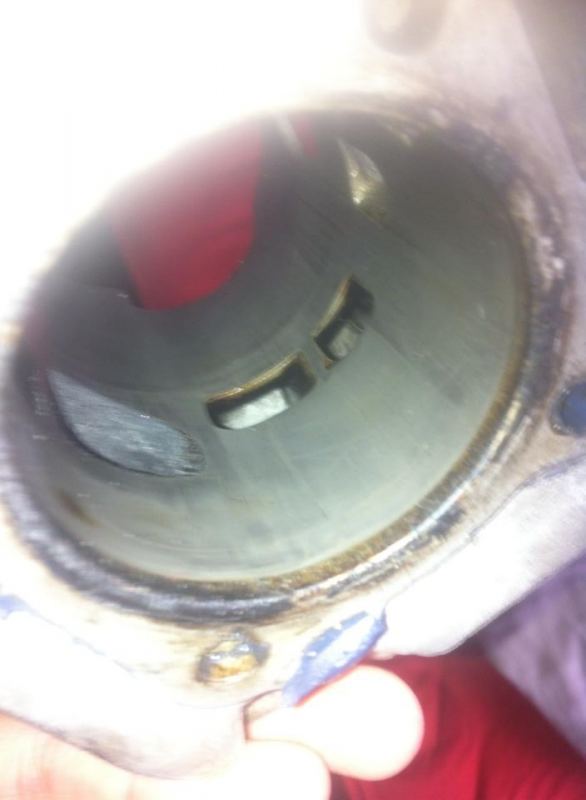

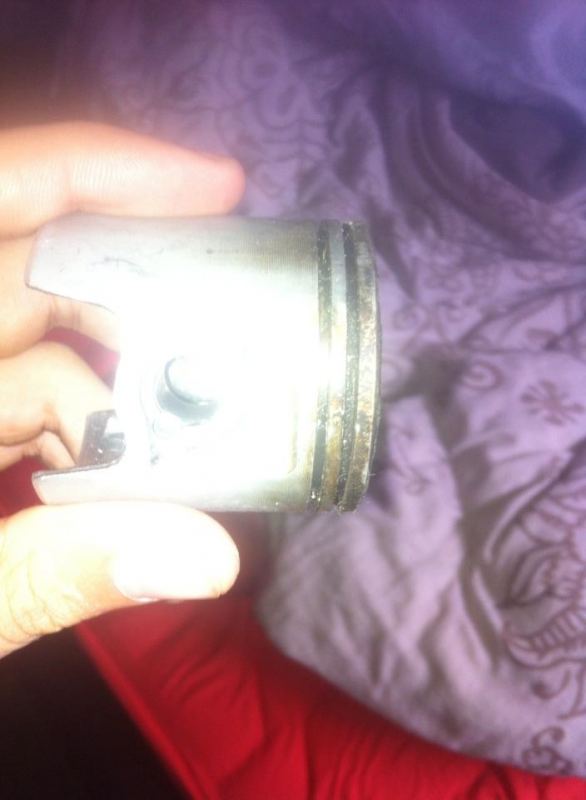

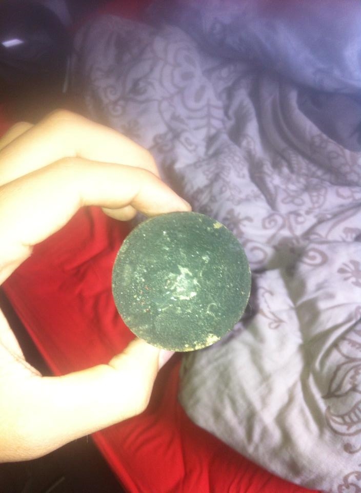

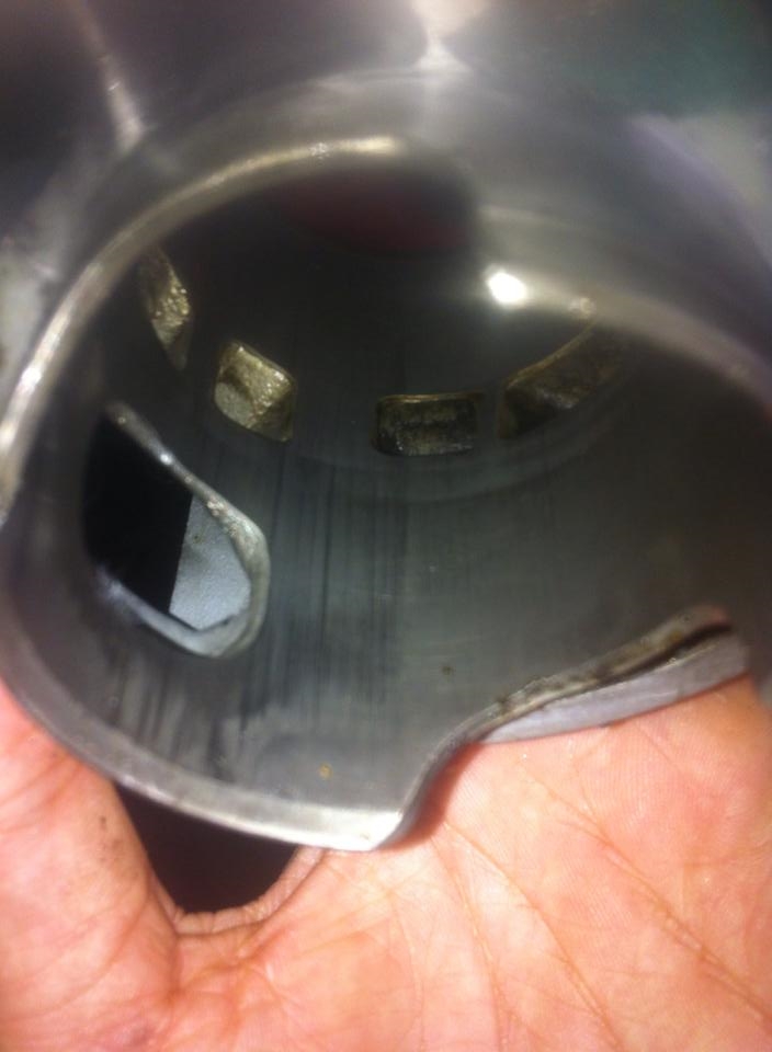

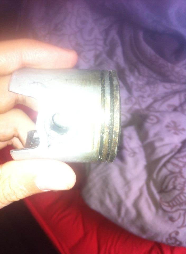

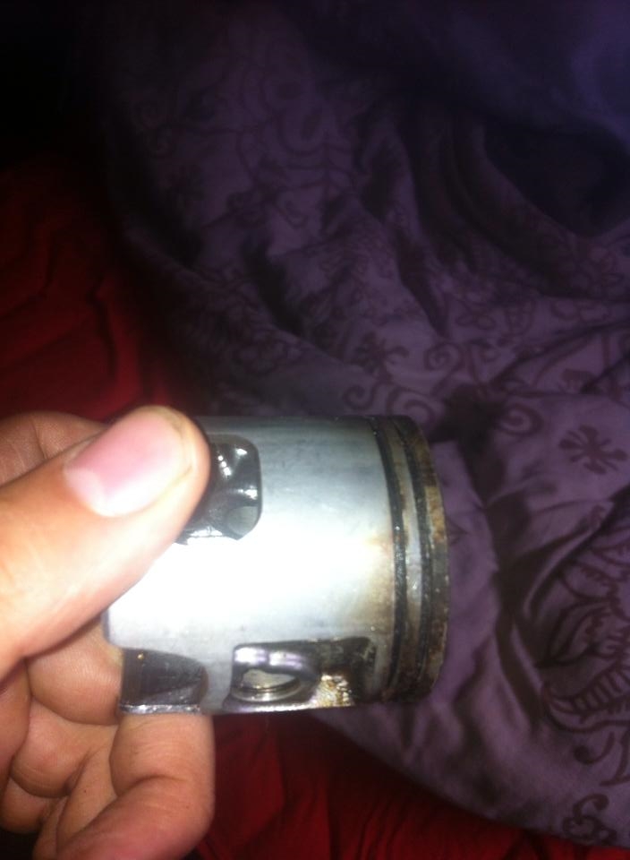

salut tout le monde alors j'ai deux cylindre un doppler s1f ( fonte ) et un kit 70cc malossi (alu) donc le malossi démarre et cale au bout de 100m donc j'ai prit des photos du cylindre et du piston pour que vous me disiez si c'est mort ou pas et le doppler on a forcé pour rentré le piston et ça a fait une grosse rayure dans le cylindre ( il n'a jamais roulé ce cylindre ) donc en premier ce sont les photos du malossi

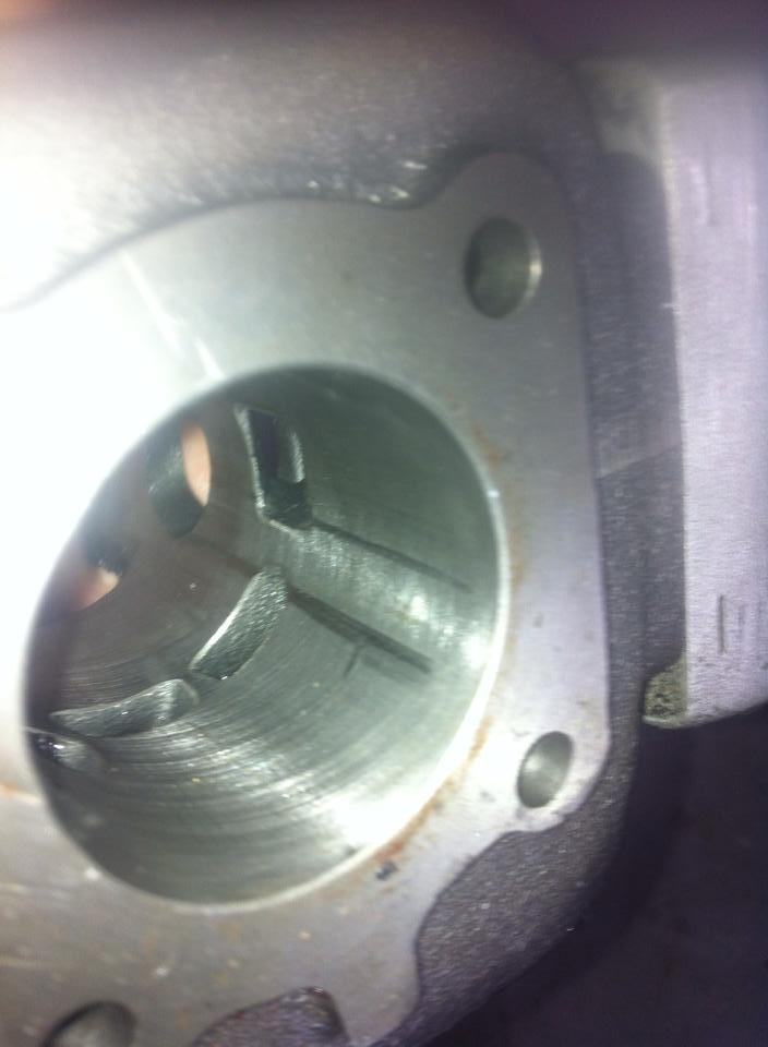

ensuite la photos du doppler 50cc avec la rayure

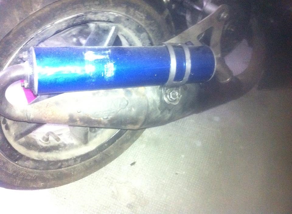

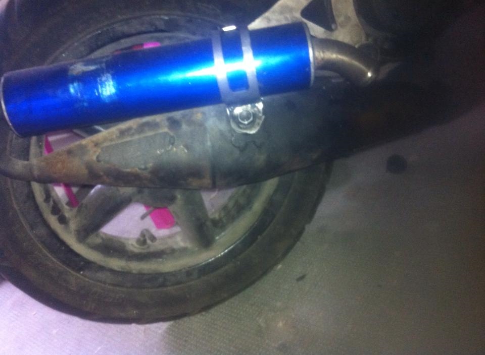

et j'ai eu le scooter avec ce pot c'est un yasuni mais lequel ? je pense un Z avec une cartouche bidalot

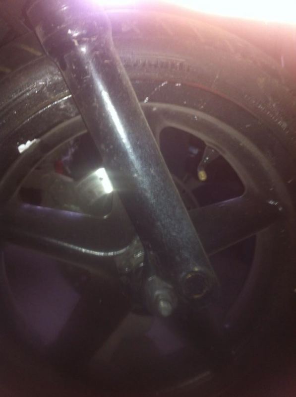

et est ce que ce sont des jantes d'origine ?

Donc tu vas être content! Pour moi le malossi a morfler mais les rayure ont pas l'air profond juste le nikasil qui a chauffé,les segment on l'air coller par l'huile (huile de merde bonjour! Lol) et le doppler tu mets un coup de papier a poncer 1200 a l'eau en ponçant en croix et tu attenue la griffes!.
le pot c'est yas Z et oui c'est des jante rocket 12pouce
Pour le cylindre malossi il te faudrait soit un piston neuf ou au moins des segments neuf et bien nettoyé le piston.
sur la photo du piston il y a pas les segments... il est tout dégeu et tout calaminé ( merci total Z ) par contre mon pot ne va pas du tout avec mon 70cc donc je vais racheter un piston et un jeux de segments et c'est repartit pour de folle aventure
sur le malossi on sens pas les rayure a l'ongle par contre le doppler....
J'ai déjà vue bien pire tourné! Et j'ai remonté bien pire a des potes c'est tourné lol Le pot n'est pas adapté mais bon ...Mais une cage à aiguilles neuves et bougie br9hs neuves,pochette de joints neuves ,le tout bien nettoyé et sa repart! Et une bonne huile cette fois si!
Et je viens de voir que tu avait un piston top perf dans ton malossi ! C'est pas un 2 segment se kit ! Mais un mono segment! Remet bien sa!

Attention c'est pas un mhr replica c'est un mhr racing mono segment la ta pas le bon piston... Il te faut le piston malossi en mono segments, pas normal qu'elle est bloqué ta bielle! Même si ta pas d'huile!

avec un coup de rodoir le cylindre pourrais repartir avec un piston a la cote superieur. le fonte est mort .
le fonte on sent vraiment la rayure elle est profonde mais le alu nan juste des traces noir ( sûrement du a l'huile de merde ) et le piston est mort et ce n'était pas le bon
