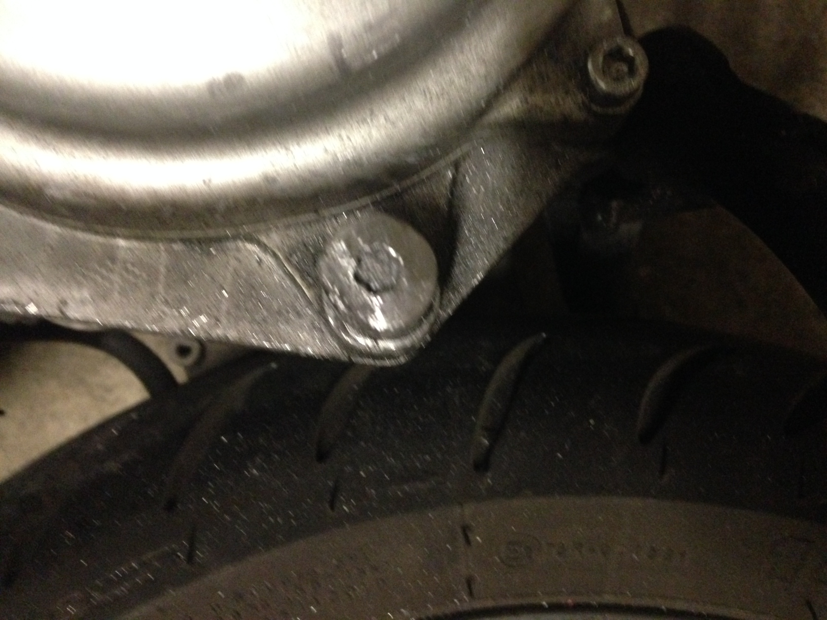

Je rencontre un problème pour retirer une vis "type étoile" , et je n'arrive pas à le retirer .
J'ai réussi à retirer la fixation pot et ainsi que le pot car le trou passé entre mais j'ai besoin de le retirer pour mettre la fixation de mon nouveau pot (yasuni z).
(Image de la vis ci-dessous)
Donc je voudrais savoir comment puis-je le retirer cette satané vis!

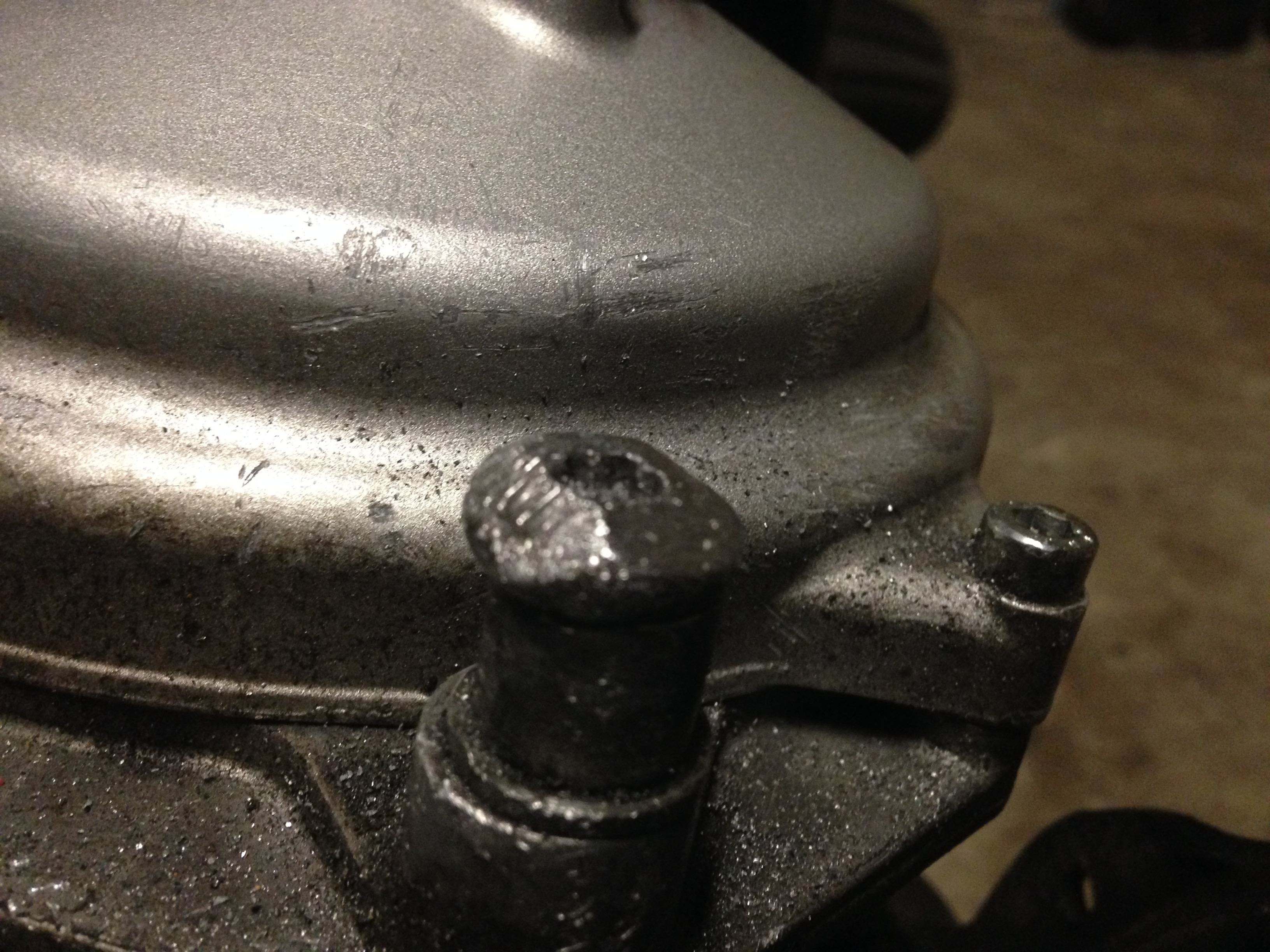

Ça devient n'imp quand même là, du torx ne ce foir pas ci l'embout est le bon ! L'embout avec un cliquet, du degripant et voir une petite barre pour finir ça, la vis sort toute seule.. non mais non désolé mais il y a des limites.. un cruciforme ok je veux bien mais pas du torx.. bref une entaille un gros plat avec un peu de force et fait mais ne pas dire que tu avais le bon embout, c'est impossible...
J'abandonne pour moi désolé..
le mieux et detre outiller et davoir un pete boulon et une perceuse pour sa mais quand on n'a pas la solution et soi un entaille et après devisr avec un tournevis plas soi marteaux burin
Oe comme dit davidrastalive une entaille avec une dremel ou une lame de scie métaux (tu vas galerer lol) et un gros plat ou pince étau bien serré ! et ça va allez et ne remet cette visse lol (juste comme sa quoi :D).
