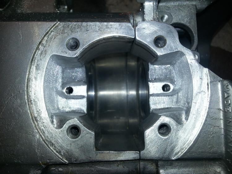

kevin67 Posté(e) le 20 septembre 2015 Auteur Signaler Partager Posté(e) le 20 septembre 2015 (modifié) pk t'as pas aligné les transfers du bm à ceux du kit ? tu gagnais un gains non negligeable .Tout simplement parce que je voulais savoir combien sortait se moteur sans alignement, bas moteur stock, cylindre stock, 17ch sur le banc de mxs. J'ai parlé au mécano de mxs il ma dit qu'avec l'alignement je gagnerai 0.5ch pas plus. Par contre ce qui ma fait gagné beaucoup c'est d'enlevé la volute d'air, le cylindre ne refroidit plus, mais j'ai fait un teste avec turbine j'était 15.5 sans turbine 16.9 . Pour cette saison j'ai installé une batterie, un interrupteur et un ventilo de pc qui me souffle sur le cylindre pour le refroidir ,bien sur je mettrai une photo pour vous montré .Après 1 saison et demie le vilebrequin RHQ avait déjà du jeu... c'est que le mxs à du sacrement lui en mettre dans la gueule pour en arriver là !Oui 4 meeting j'ai fait, et le vilebrequin avait du jeu, alors que c'était un vilebrequin neufs, et j'ai toujours monté de l'axe de 12. Maintenant j'ai un polini evo axe de 12. Je mettrai des photos, du vilebrequin polini et de l'alignement je les est retrouvés. Modifié le 20 septembre 2015 par kevin67 2 Lien vers le commentaire Partager sur d’autres sites More sharing options...

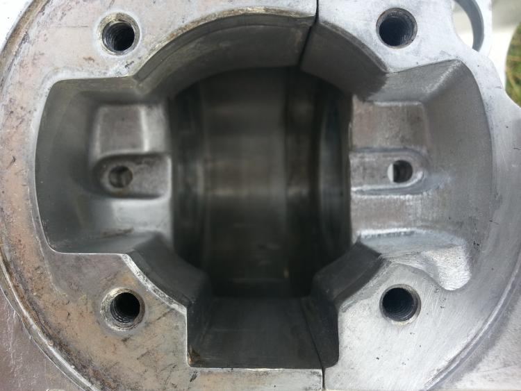

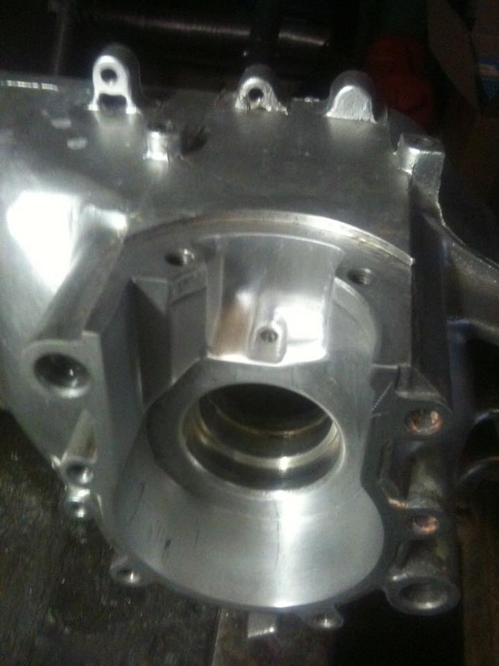

kevin67 Posté(e) le 21 septembre 2015 Auteur Signaler Partager Posté(e) le 21 septembre 2015 non au DD2 la mob a sorti 17... triste... rappelles toi je me suis même pris la tete avec l'allemand, qui me disait que c'était le pot (sauf que le pot était le même qu'au DD1).et a coté de ca j'ai quand même amélioré mon temps moteur Bref on est pas la pour la magnum, elles sont ou les photos?Oui c'est vrai je m'en rappelé plus. Moi c'est pareil j'ai sorti 17ch sans alignement et sans big valve mxs. La je sort 14 ou 15ch avec un meilleur temps moteur ^^.Donc je met les photo du bas moteur aligné au cylindre, avec mon vilebrequin polini evo axe de 12. C'est le becaman qui ma fait l'alignement.Ensuite moi j'ai juste passé un bon coup de papier à poncé pour que se soit encore plus propre, et pour faire honneur au travail du bek ! 4 Lien vers le commentaire Partager sur d’autres sites More sharing options...
jimmy@ Posté(e) le 21 septembre 2015 Signaler Partager Posté(e) le 21 septembre 2015 beaux taf , mais dommage d'avoir pas ete + en profondeur . 1 Lien vers le commentaire Partager sur d’autres sites More sharing options...
tomMpower Posté(e) le 21 septembre 2015 Signaler Partager Posté(e) le 21 septembre 2015 Beaux taf les gars respect! Lien vers le commentaire Partager sur d’autres sites More sharing options...

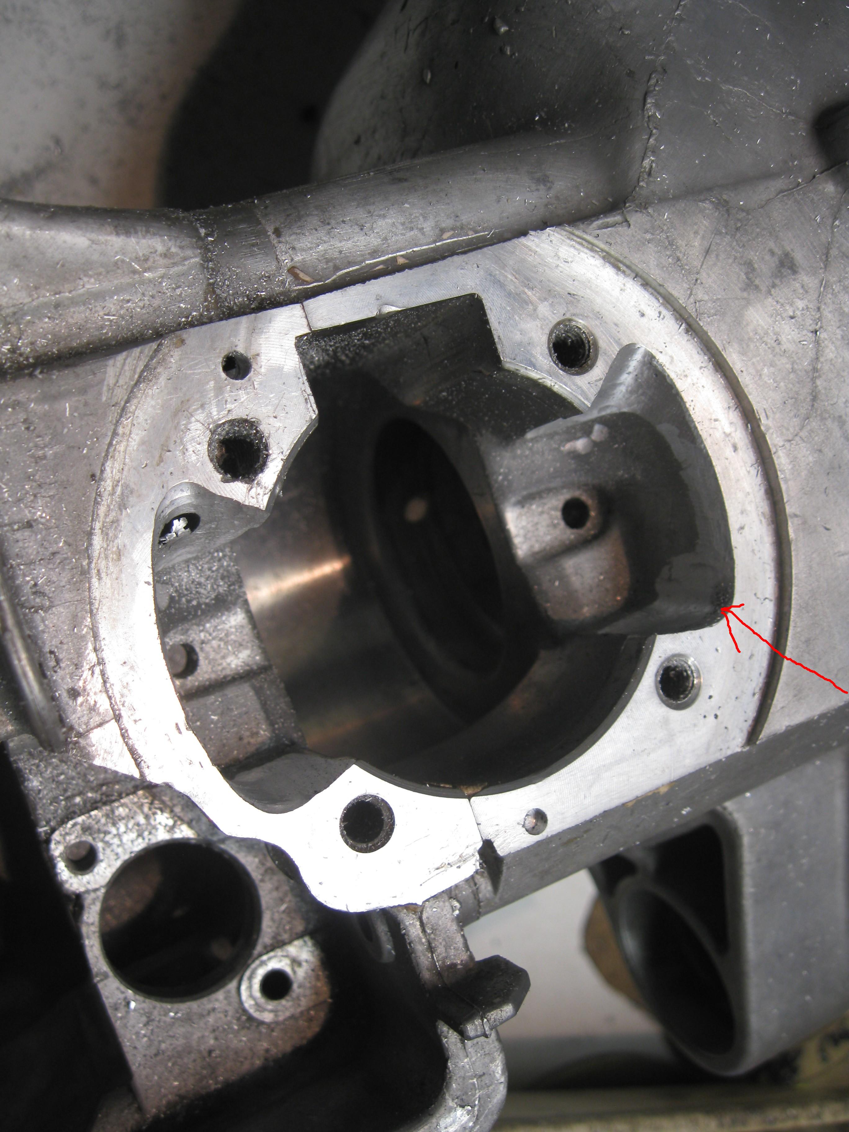

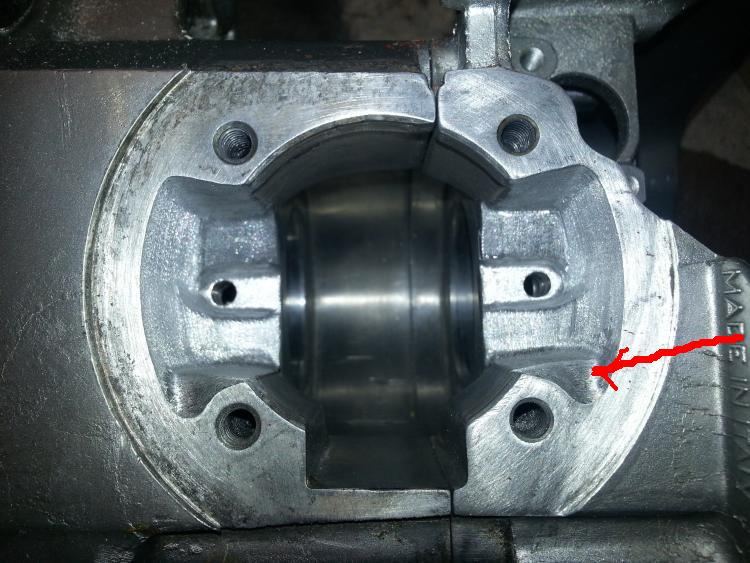

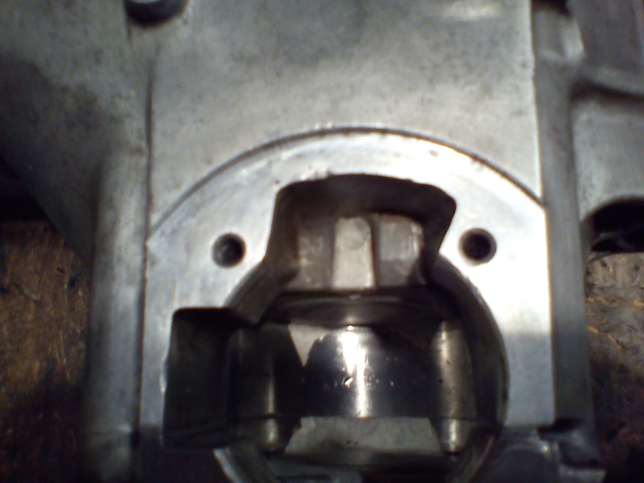

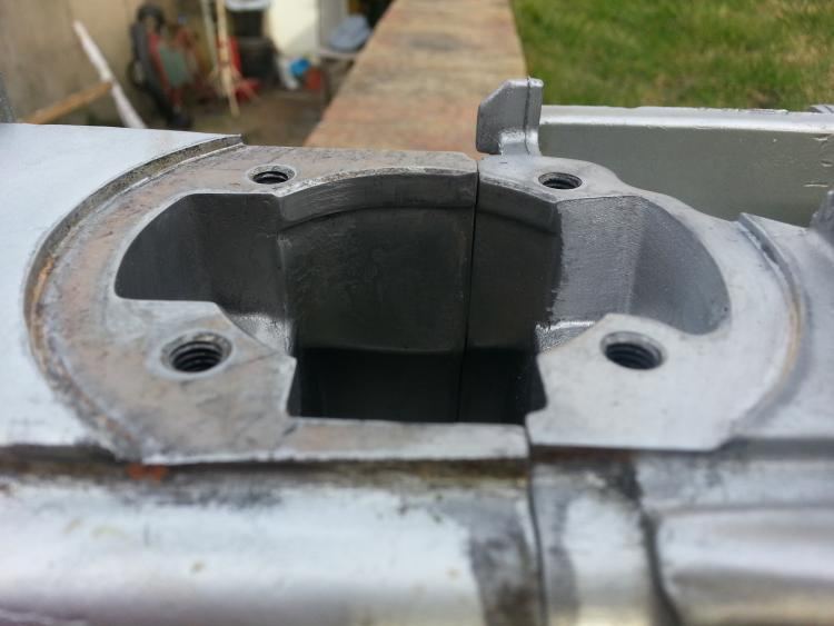

Le_Becaman Posté(e) le 21 septembre 2015 Signaler Partager Posté(e) le 21 septembre 2015 (modifié) 1 : pour ne pas passer a travers.2 : pour ne pas passer a travers.3 : parce que si on suit la courbe de la pente de l'admission du cylindre, ca plonge effectivement un peu, mais faut aussi penser a la remontée, pas tout rebalayer en direction de la boîte a clapets! De plus si tu suis le cheminement des gaz en provenance de la bac, ca ne prend certainement pas un virage aussi sec, ca ne coule pas le long de la paroi comme l'eau le long d'une falaise... par contre sous pression lors de la descente du piston, les gaz auront tendance a suivre les pentes principales (dans ton cas remonter vers la bac).Dans mon cas je suis au poil la pente du canal dans le cylindre, et a la remontée, ma partie plane tombe en face de la paroi du transfertL'effet est bien la, gros gros gain en couple!Gare aux faux profils Modifié le 21 septembre 2015 par Le_Becaman 2 Lien vers le commentaire Partager sur d’autres sites More sharing options...
kevin67 Posté(e) le 22 septembre 2015 Auteur Signaler Partager Posté(e) le 22 septembre 2015 Jimmy, je ne critique pas ton taf, mais ta traversé, donc mis de l'epoxy, si l'epoxy se barre :s c'est la catastrophe Lien vers le commentaire Partager sur d’autres sites More sharing options...
jimmy@ Posté(e) le 22 septembre 2015 Signaler Partager Posté(e) le 22 septembre 2015 Jimmy, je ne critique pas ton taf, mais ta traversé, donc mis de l'epoxy, si l'epoxy se barre :s c'est la catastrophe c'est pas mon taf , c'est celui de ftk , il a poser de l'epoxy ensuite .(ça tient)celuis la c'est le mien (aligné pour le 70 bidalot) 2 Lien vers le commentaire Partager sur d’autres sites More sharing options...

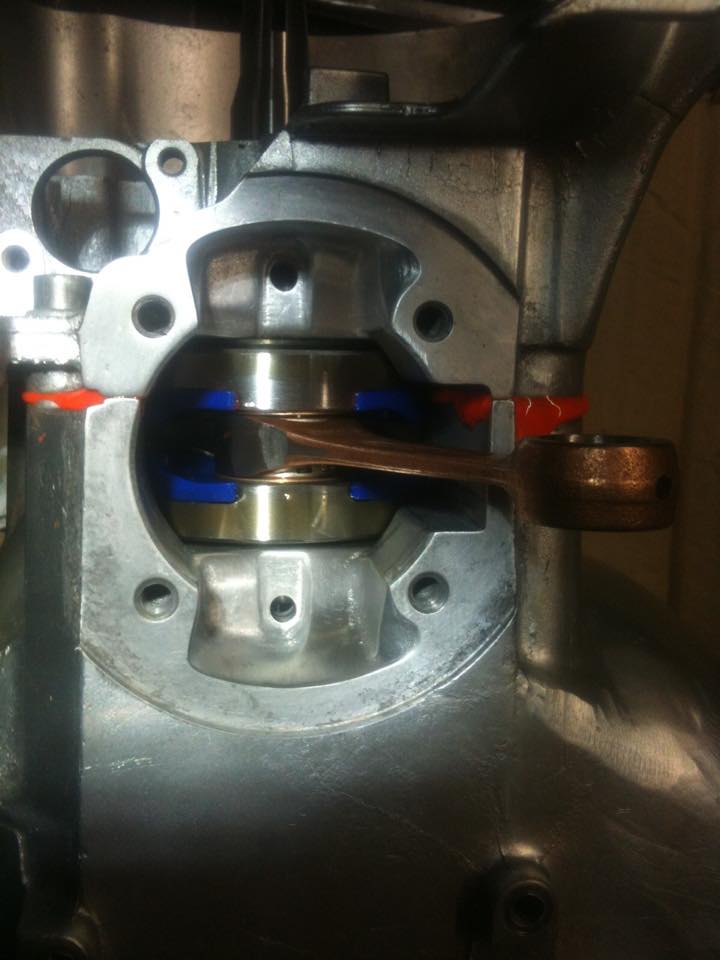

tomMpower Posté(e) le 22 septembre 2015 Signaler Partager Posté(e) le 22 septembre 2015 Tu as boucher le huileur de roulements? Lien vers le commentaire Partager sur d’autres sites More sharing options...
chagre Posté(e) le 22 septembre 2015 Signaler Partager Posté(e) le 22 septembre 2015 Salut! très très beau travail sur ce BM, ptit bemol, il y a une legere dissymétrie au niveau des transfert lateraux mais c'est peut-être le trou de gougon qui est pas parfaitement centré! ca donne envie d'envoyer son BM au Becaman je reste dans le coin 1 Lien vers le commentaire Partager sur d’autres sites More sharing options...
kevin67 Posté(e) le 22 septembre 2015 Auteur Signaler Partager Posté(e) le 22 septembre 2015 Salut! très très beau travail sur ce BM, ptit bemol, il y a une legere dissymétrie au niveau des transfert lateraux mais c'est peut-être le trou de gougon qui est pas parfaitement centré! ca donne envie d'envoyer son BM au Becaman je reste dans le coin tu peux envoyé ton bm les yeux fermé au bek, il y a pas de soucis 1 Lien vers le commentaire Partager sur d’autres sites More sharing options...
jimmy@ Posté(e) le 22 septembre 2015 Signaler Partager Posté(e) le 22 septembre 2015 Tu as boucher le huileur de roulements?non , c'est du scotch papier , pour que rien tombe dedant avant montage. tu peux envoyé ton bm les yeux fermé au bek, il y a pas de soucis c'est pas sa première prépa que je vois , toujours a la hauteur ,la prochaine fois , je me prendrais pas la tete .je lui demanderais. 3 Lien vers le commentaire Partager sur d’autres sites More sharing options...

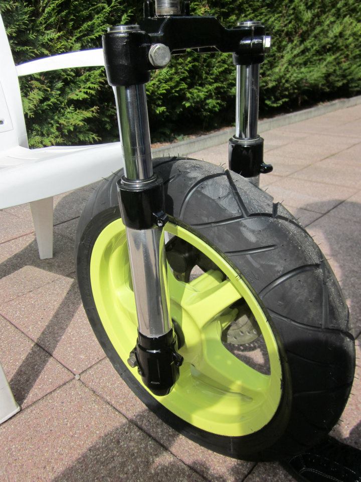

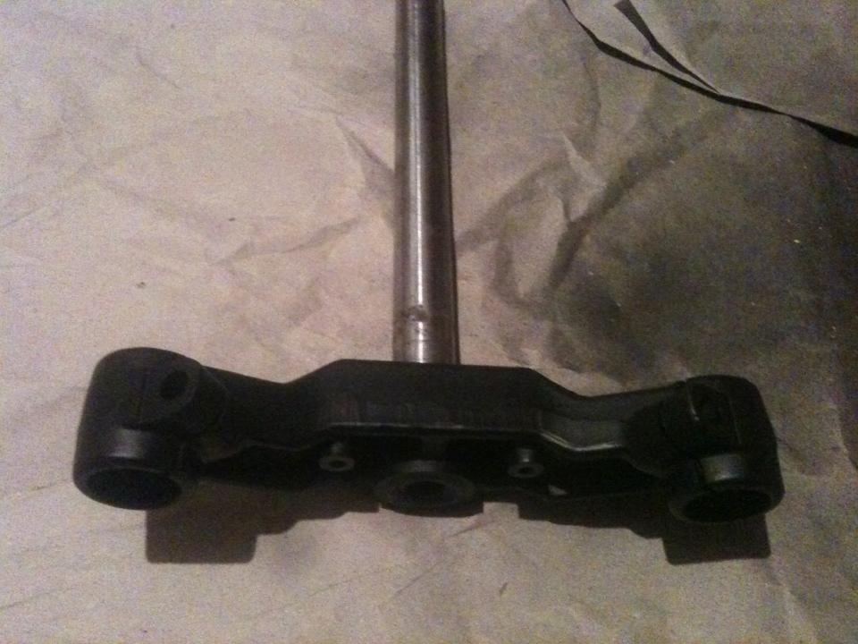

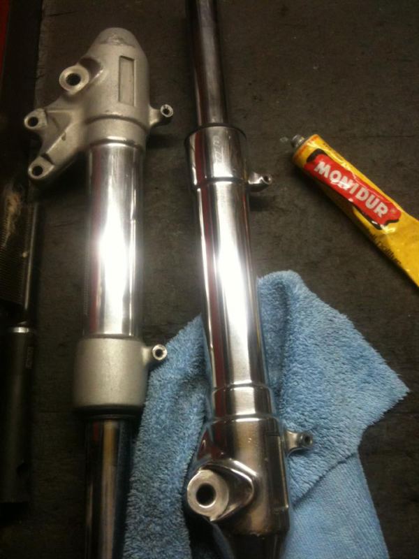

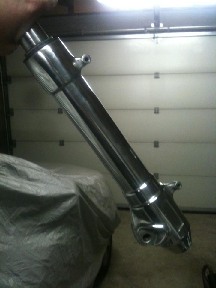

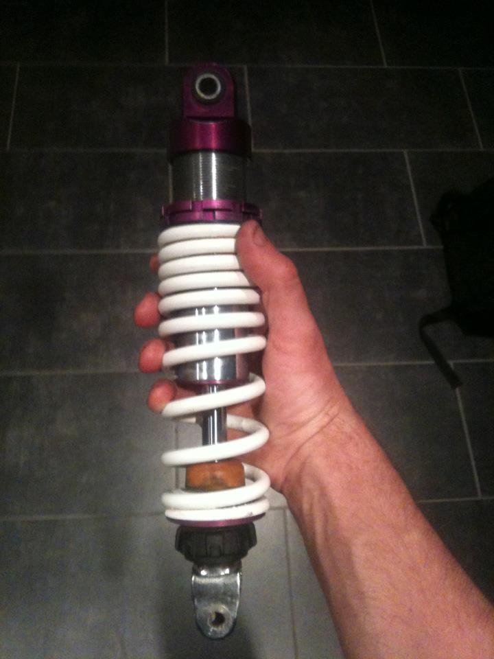

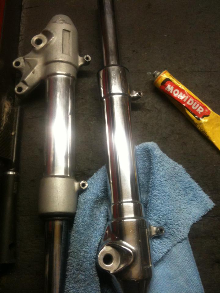

kevin67 Posté(e) le 23 septembre 2015 Auteur Signaler Partager Posté(e) le 23 septembre 2015 Salut, je continu avec quelques photos. J'ai acheté un amortisseur malossi pas chère, et une fourche de nitro. J'ai d'abord poli le milieu de la fourche, et peint le haut et bas en noir, ensuite ça me plaisait plus, du coup j'ai poli les fourreau complet, ensuite c'était trop haut, donc j'ai rabaissé la fourche, mais pas de photo au moment du rabaissement, j'ai suivit le topic qui a sur se forum et ça va niquel ! Comme toujours je vous met les photos.amortisseur AR malossiT de fourche nettoyer et repeintFourche en noir et poli, on voit la jante donc vous savez la couleur Fourche poli complet 1 Lien vers le commentaire Partager sur d’autres sites More sharing options...
Leesion Posté(e) le 23 septembre 2015 Signaler Partager Posté(e) le 23 septembre 2015 Salut c'est poli au dremel ou a la main? Très beau travail Lien vers le commentaire Partager sur d’autres sites More sharing options...
kevin67 Posté(e) le 23 septembre 2015 Auteur Signaler Partager Posté(e) le 23 septembre 2015 Salut c'est poli au dremel ou a la main? Très beau travailsalut, a la main, 400 600 800 1000 2000 3000 4000 ensuite belgom sur une perceuse Lien vers le commentaire Partager sur d’autres sites More sharing options...
jimmy@ Posté(e) le 23 septembre 2015 Signaler Partager Posté(e) le 23 septembre 2015 nickel . Lien vers le commentaire Partager sur d’autres sites More sharing options...
Leesion Posté(e) le 23 septembre 2015 Signaler Partager Posté(e) le 23 septembre 2015 salut, a la main, 400 600 800 1000 2000 3000 4000 ensuite belgom sur une perceuse tu as mis combien de temps? Tu a mis genre une petite brossé comme embouts sur ta perceuse + belgom? J'aimerai faire pareil! Lien vers le commentaire Partager sur d’autres sites More sharing options...
kevin67 Posté(e) le 24 septembre 2015 Auteur Signaler Partager Posté(e) le 24 septembre 2015 (modifié) Franchement les fourreau ça va bien ! tu commence au 400, après ta peut être pas besoin d'aller jusqu'au 4000, moi je le fait parce que j'ai le papiers . Je dirait 2h de taf maxi après faut entretenir parce que sa ternie Modifié le 24 septembre 2015 par kevin67 Lien vers le commentaire Partager sur d’autres sites More sharing options...
jimmy@ Posté(e) le 24 septembre 2015 Signaler Partager Posté(e) le 24 septembre 2015 Franchement les fourreau ça va bien ! tu commence au 400, après ta peut être même pas besoin d'aller jusqu'au 4000, moi je le fait parce que je les le papiers . Je dirait 2h de taf maxi après faut entretenir parce que sa ternie oui ça se ternie , dommage , j'avais des fourreaux et des jante polis , je les ai revendu , comme c'est un scoot qui roule tous les jours , pas le temps d'astiqué les jantes . 1 Lien vers le commentaire Partager sur d’autres sites More sharing options...
