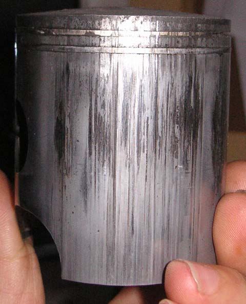

Genosia Posté(e) le 1 octobre 2015 Auteur Signaler Partager Posté(e) le 1 octobre 2015 (modifié) oui le cylindre est mort ça c'est sur, quand je l'avais démonter avec mon père mécano j'aurais du prendre une photo mais c'est comme si mon haut moteur avait déjà serrer il y a une raillure assez profonde qui pars de haut en bas sur le cylindre ainsi que mon piston à les même raillures que sur la photo mais y'en as moins et se situes vers le milieu:(de même pour le haut du cylindre) (photo d'une autre personne)je pense que ça vient de là mais j'ai du tout remonter car je n'ai pas de pièce de rechange mais mes segments n'ont rien pourtant il a 16000 km bientôt 17000 Modifié le 1 octobre 2015 par Genosia Lien vers le commentaire Partager sur d’autres sites More sharing options...
fred82000 Posté(e) le 1 octobre 2015 Signaler Partager Posté(e) le 1 octobre 2015 oui le cylindre est mort ça c'est sur, quand je l'avais démonter avec mon père mécano j'aurais du prendre une photo mais c'est comme si mon haut moteur avait déjà serrer il y a une raillure assez profonde qui pars de haut en bas sur le cylindre ainsi que mon piston à les même raillures que sur la photo mais y'en as moins et se situes vers le milieu:(de même pour le haut du cylindre) (photo d'une autre personne)je pense que ça vient de là mais j'ai du tout remonter car je n'ai pas de pièce de rechange mais mes segments n'ont rien pourtant il a 16000 km bientôt 17000 change tout rapidement car ça risque de peté Lien vers le commentaire Partager sur d’autres sites More sharing options...
