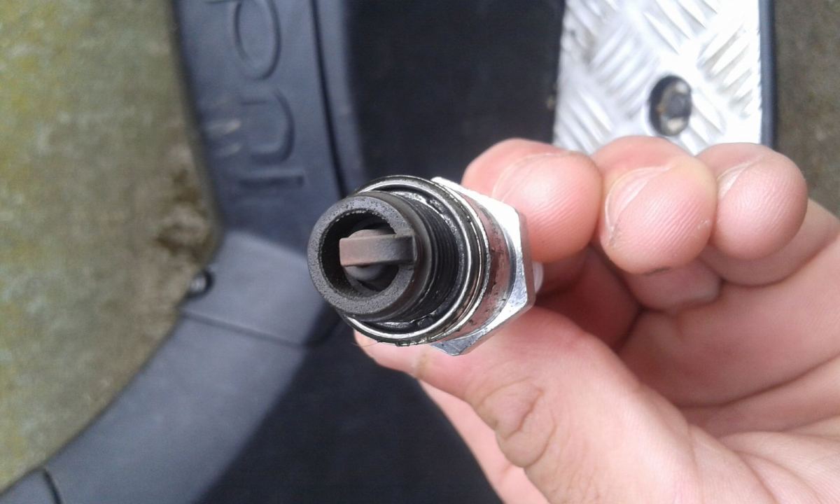

Ludixgirl71 Posté(e) le 10 octobre 2015 Auteur Signaler Posté(e) le 10 octobre 2015 Ah oui je voulais te demander le ludix la est bien régler est tout niveau réglage. Un pote à moi la fait il bosse chez yamaha donc nickel. Le scoot galère 2 sec à monter au démarrage ? Cran aiguille à 3 et galet 7.5 ? Doije mettre des 7g ou l'aiguille au deuxième cran quand je tourne la poignée d'accél il fait bohh une seconde Et partMa soeur a prit mon booster pour aller bosser vu que le ludix est pas encore finit.
fred82000 Posté(e) le 10 octobre 2015 Signaler Posté(e) le 10 octobre 2015 Ah oui je voulais te demander le ludix la est bien régler est tout niveau réglage. Un pote à moi la fait il bosse chez yamaha donc nickel. Le scoot galère 2 sec à monter au démarrage ? Cran aiguille à 3 et galet 7.5 ? Doije mettre des 7g ou l'aiguille au deuxième cran quand je tourne la poignée d'accél il fait bohh une seconde Et partMa soeur a prit mon booster pour aller bosser vu que le ludix est pas encore finit.teste laiguille car les galet non rien a voir avec se souci la
Ludixgirl71 Posté(e) le 10 octobre 2015 Auteur Signaler Posté(e) le 10 octobre 2015 Tu crois que c'est l'aiguille
fred82000 Posté(e) le 10 octobre 2015 Signaler Posté(e) le 10 octobre 2015 Tu crois que c'est l'aiguillepour moi faut tester pour voir si c'est sa ou pas après si c'est pas sa on verra cotes galet mais bon se bruit la me dit que c'est le carburateur la donc laiguille
Gueko Posté(e) le 11 octobre 2015 Signaler Posté(e) le 11 octobre 2015 Tout dépend ci tu sens que ça va bien de ton carburateur et donc un manque d'essence a bas régime ou que le réglage carburateur est bon mais que là montée en régime n'est pas linéaire tu peux tenter de baisser le cran d'aiguille pourvoir ci ce problème est corrigé ou tente de joué sur là vis de richesse pour essayer de comblé ce manque au premier quart de poignée.Pour là vis de richesse ou d'air, il n'y a pas de réglage précis mais il est situé entre un minimum 0,5 tour et 3 tours pour ne pas l'avoir trop serrer ou le contraire ce qui n'est pas bon.Voilà voilà
Ludixgirl71 Posté(e) le 11 octobre 2015 Auteur Signaler Posté(e) le 11 octobre 2015 D'accord. Car la il monte bien dans les tours mais il peine max 80 je suis a richesse 1 3/4 Je vais testé ça demain.ensuite je me tate à acheter un autre kit comme le 50 athena mono segment.

Ludixgirl71 Posté(e) le 11 octobre 2015 Auteur Signaler Posté(e) le 11 octobre 2015 Oui c'est pas faux. Ah je voulais demander le scooter ah mi régime et haut régime fait bohhhhh et cale et quand je démarre pareil j'accélère il fait bohh . Gicleur trop gros ? 92Aiguille trop haute ? Troisième cranDes aides j'en peut plus.
