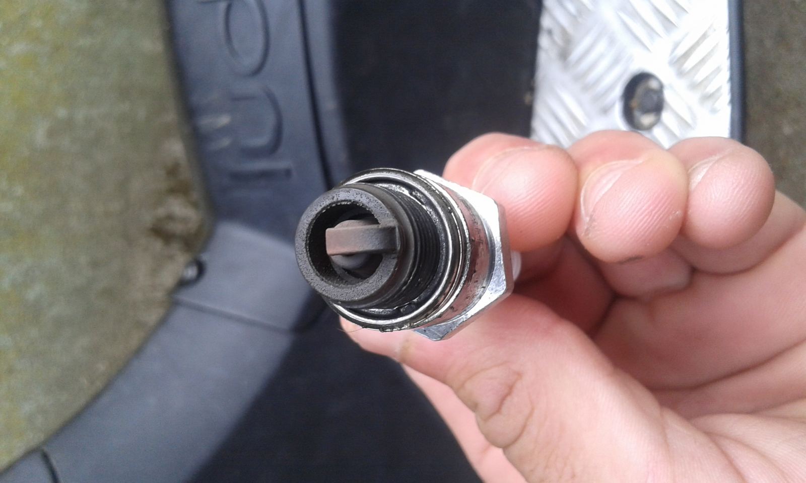

Ludixgirl71 Posté(e) le 16 octobre 2015 Auteur Signaler Posté(e) le 16 octobre 2015 Les gars bougie noire sèche ? Gicleur trop gros non? J'ai un 88 Et la richesse fred 1 tour et demi ? Je vais testé un 85 Sachant j'ai un cornet 85 c'est bien non ?
Gueko Posté(e) le 16 octobre 2015 Signaler Posté(e) le 16 octobre 2015 Tu peux essayer de baisse et de voir le comportement de ton scooter la vis de richesse, c'est au comportement de ton moteur donc il n'y a pas de réglage obligatoire.
fred82000 Posté(e) le 16 octobre 2015 Signaler Posté(e) le 16 octobre 2015 Les gars bougie noire sèche ? Gicleur trop gros non? J'ai un 88Et la richesse fred 1 tour et demi ? Je vais testé un 85 Sachant j'ai un cornet 85 c'est bien non ? teste voir ce que ça fait je pense que ça sera pas en dessous de 82 ton gp sinon il sera trop petit
Ludixgirl71 Posté(e) le 16 octobre 2015 Auteur Signaler Posté(e) le 16 octobre 2015 Avec le 85 une bombe le didix régler à 1 tour et demi comme ta dit. Mais la bougie est encore un peu noire je voit un peu de marron.j'ai un gicleur de 83 en cas .
fred82000 Posté(e) le 16 octobre 2015 Signaler Posté(e) le 16 octobre 2015 Avec le 85 une bombe le didix régler à 1 tour et demi comme ta dit.Mais la bougie est encore un peu noire je voit un peu de marron.j'ai un gicleur de 83 en cas .si elle un peu noire avec du marron bire laisse la sinon teste le 83 et ça devrais être bon
Ludixgirl71 Posté(e) le 16 octobre 2015 Auteur Signaler Posté(e) le 16 octobre 2015 Ok je vais test le 83. Pour ça mon scoot broute et caler et tout gicleur trop gros jj'avais 92 au début.
Gueko Posté(e) le 16 octobre 2015 Signaler Posté(e) le 16 octobre 2015 Laisse un minimum riche pour finir le rodage, c'est mieux

Ludixgirl71 Posté(e) le 17 octobre 2015 Auteur Signaler Posté(e) le 17 octobre 2015 alors ma bougie avec gicleur de 88 encore trop riche
fred82000 Posté(e) le 17 octobre 2015 Signaler Posté(e) le 17 octobre 2015 alors ma bougie avec gicleur de 88 encore trop riche passe en 85
Ludixgirl71 Posté(e) le 17 octobre 2015 Auteur Signaler Posté(e) le 17 octobre 2015 Fred c'était le 85 déjà je me suis trompé . Faut je passe en 83. Richesse a combien.
