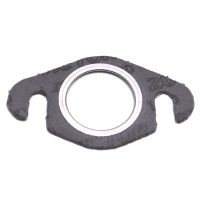

le joint est mal monter , c'est de la que vient l'air et le bruis  . c'est galère sur booster , met dabort une des 2 vis du coter sa soulegera le pot , ça seras plus facile . le mieux sons ceux la

j'avais déjà reussi a le monté avec une autre joint , mais celui que jimmy a montrer j'arrive pas le mettre toujours beaucoup d'air qui passe
 En serrant les visse?
Salut les gars , j'ai exactemment le même que jimmy a montrer le truc c'est que j'ai essayé de toute les façon j'ai même posé les vis avant et encore beaucoup d'air qui passe , peut être je le place du mauvais coté?
sinon ça peut abîmé mon scoot en roulant comme ça?
il y a t-il un sens particulié?
il y a 4 heures, tomMpower a dit :
ça se monte un origine suffit d'être un peu adroit! Mais le plat et plus simple on peut le placée sans qui tombe.
c'est pas evidant sur un booster (vive les pot à brides :cool:) mais pas impossible , t'a mis une des 2 vis lateral comme je t'ai dit . tu pourra plus facilement guidé le pot . . colle ton joint de pot au cylindre avec de la patte à joints , il ne bougeras pas au montage.

Ou tu place d abord le pot et tu vise les 2 deux boulon un peu et tu place ton joint( le plat )
Comme jimmy ta montrait

ok et sinon il y a un sens particulié? (pour le joint)
non pas vraiment d'un ou d'un autre ça doit faire étanchéité..

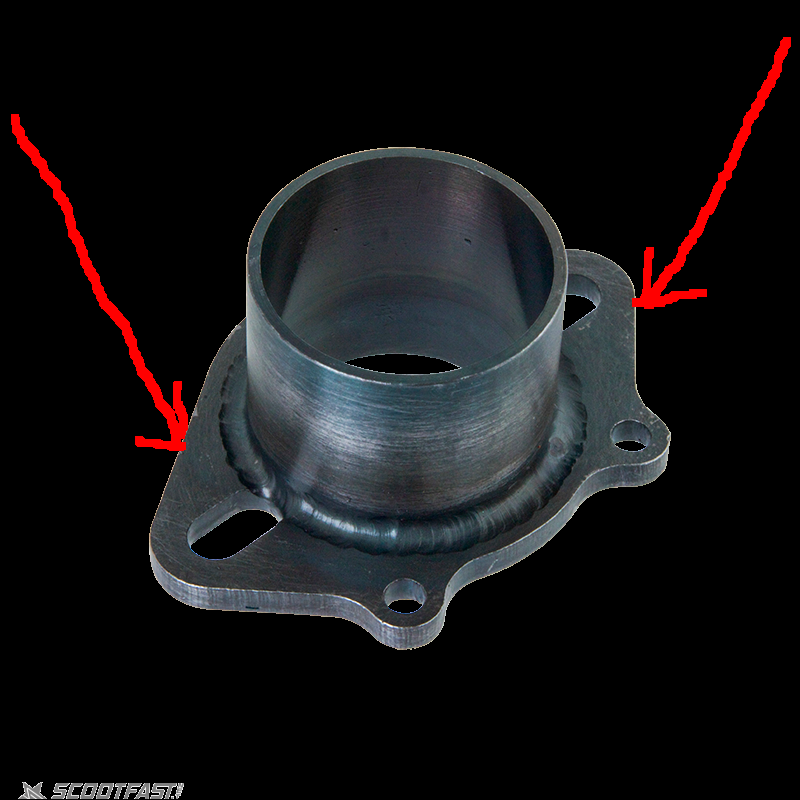

j'ai vraiment tous essayé et toujours autant d'air qui passe et sa claque lorsque j'accélère mais je crois que c'est limite impossible a mettre car lorsque je place le join même vraiment devant le pot le cylindre rien ne va ...
Posté(e) (modifié)
ton pot n'est pas tordut a l'endrois ou il il y a le joints ? (en tof)  ça doit être bien plat . verifis qu'il est bien a plat , sans joints sur la sortit de pot .
