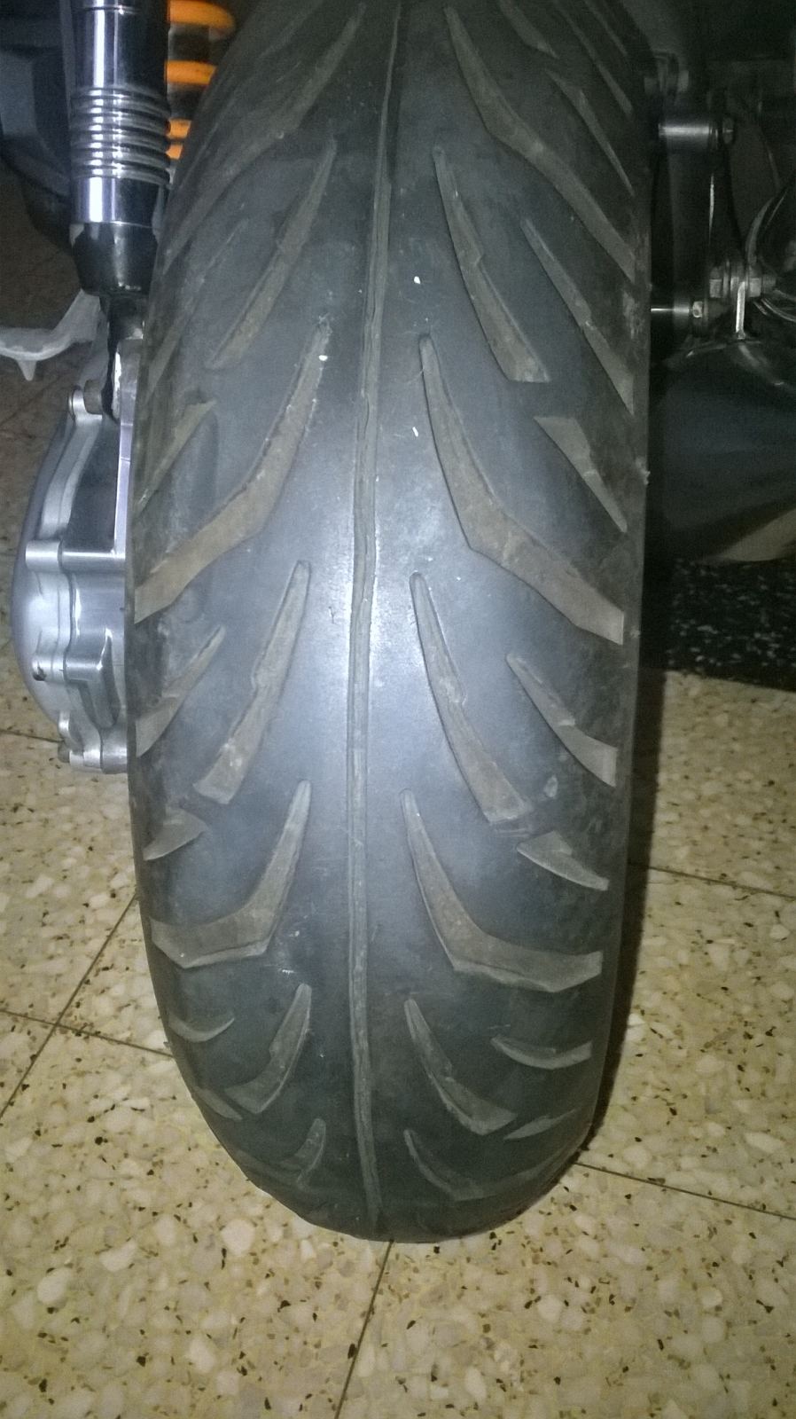

Bonjour,
Mon Rocket ne tient pas bien la route, c'est à dire qu'il chasse très facilement de l'arrière, quand il pleut il est pas marrant à conduire... Je précise qu'il est rehaussé, et je viens de changer de suspension mais ne l'est pas réglée mais surtout j'ai un pneu bas de gamme à 30e.
Donc je voudrais savoir si la rehausse joue sur l'adhérence? Quelle pneu acheté (lien)? Et comment savoir si sa suspension est trop molle ou trop dur?
Merci.
12 réponses à cette question
Salut, tu peux commencer par te trouver un meilleur pneu arrière, un pneu bas de gamme sous la pluie c'est ce qui pose le plus de problèmes en général. Le fait que le scooter soit réhaussé peut jouer aussi énormément et si ta suspension n'était pas préréglée d'usine ça serait pas mal de s'y pencher dessus oui
Prends un pneu de marque, les Michelin Pilot Sport SC sont top de même que les Pirelli Evo. C'est probablement l'investissement le plus pertinent en matière de sécurité même s'il est vrai que ça reste coûteux.
Pour ton amortisseur dégage la rehausse, c'est un gadget inutile à moins que tu veuille faire des concours de Tuning. Si tu as un peu du budget monte un amortisseur avec l'entraxe qui va bien, tu en trouveras à des tarifs intéressants chez Doppler, Furytech ou Tun'r...

J'ai du tombé sur de la bonne gomme ! pneu payé 22 euros montage compris !!! Aucun soucis il accroche autant que un michelin! je suis super content de se pneu changé il y a déjà plus de 8000km .

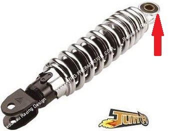

Moi j'ai cet amortisseur a 30e marque TUN'R. Je l'ai pris juste pour l’esthétique car il est chromé.
http://www.rrd-préparation.com/fr/amortisseur-arrière-scooter-50cc/4615-product-4615.html
Ca fait 2 ans que je l'ai mais c'est pas le top de la qualité. Le silent bloc en haut de l’amortisseur est en 3 morceaux. Voir flèche rouge

C'est du 1er prix chinois, équivalent à TNT et Replay en qualité... il ne faut s'attendre à rien avec ce genre de pièces !
ben c'est un ressort,je me demande même si il y a de l huile dedans!

C'est exactement celle là que j'ai mai en blanc, comme dit pus haut elle est trop molle. Bon je vais jarter la rehausse que j'avais mis pour l'esthétique. Et acheté un bon pneu arrière, l'avant c'est moins grave... Par contre l'amortisseur est neuf alors on va attendre. Merci pour vos réponses.
