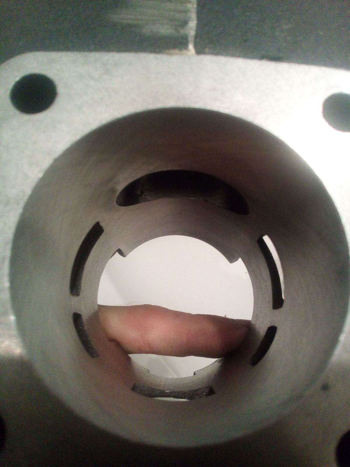

Jimo37 Posté(e) le 26 août 2017 Auteur Signaler Posté(e) le 26 août 2017 Changement de cylindre les gars le scoot roule maintenant avec un 70 naraku sport fonte avec échappement légèrement rehaussé depuis 40km début de rodage le mhr replica fonctionne toujours mais commence à avoir quelque marque d'usures suite a ma prépa foireuse du coup je le met a la retraite a contre coeur
nathan 2917 Posté(e) le 26 août 2017 Signaler Posté(e) le 26 août 2017 il y a 7 heures, jimo37 a dit : Changement de cylindre les gars le scoot roule maintenant avec un 70 naraku sport fonte avec échappement légèrement rehaussé depuis 40km début de rodage le mhr replica fonctionne toujours mais commence à avoir quelque marque d'usures suite a ma prépa foireuse du coup je le met a la retraite a contre coeur il a de beau transferts déjà 1
Jimo37 Posté(e) le 26 août 2017 Auteur Signaler Posté(e) le 26 août 2017 il y a 3 heures, nathan 2917 a dit : il a de beau transferts déjà Y a 130° d'ouverture au latéraux il me semble d'après les dire de alain Pour l'échappement je sais pas je l'ai fait a l'oeuil mais ça reste soft doit y avoir 185° max
jimmy@ Posté(e) le 26 août 2017 Signaler Posté(e) le 26 août 2017 il y a 3 minutes, jimo37 a dit : Y a 130° d'ouverture au latéraux il me semble d'après les dire de alain Pour l'échappement je sais pas je l'ai fait a l'oeuil mais ça reste soft doit y avoir 185° max dans la plupart des cas , y a un ecart de 60° entre l'admi lateral et l'échappement ce qui fait 190° à l'échappement , y a couille quelques part . c'est les diagrames d'un 70 racing alu. je dirais 185°/125° max. et je suis genereux , c'est pas un top rose. ni un corsa. 1
Jimo37 Posté(e) le 26 août 2017 Auteur Signaler Posté(e) le 26 août 2017 il y a 2 minutes, jimmy@ a dit : dans la plupart des cas , y a un ecart de 60° entre l'admi lateral et l'échappement ce qui fait 190° à l'échappement , y a couille quelques part . c'est les diagrames d'un 70 racing alu. je dirais 185°/125° max. et je suis genereux , c'est pas un top rose. ni un corsa. Ta sûrement raison j'avoue c'est énorme pour un naraku a 70e lol
jimmy@ Posté(e) le 26 août 2017 Signaler Posté(e) le 26 août 2017 il y a 10 minutes, jimo37 a dit : Ta sûrement raison j'avoue c'est énorme pour un naraku a 70e lol ça serais le top à ce prix . 1

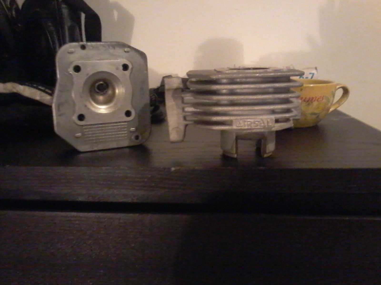

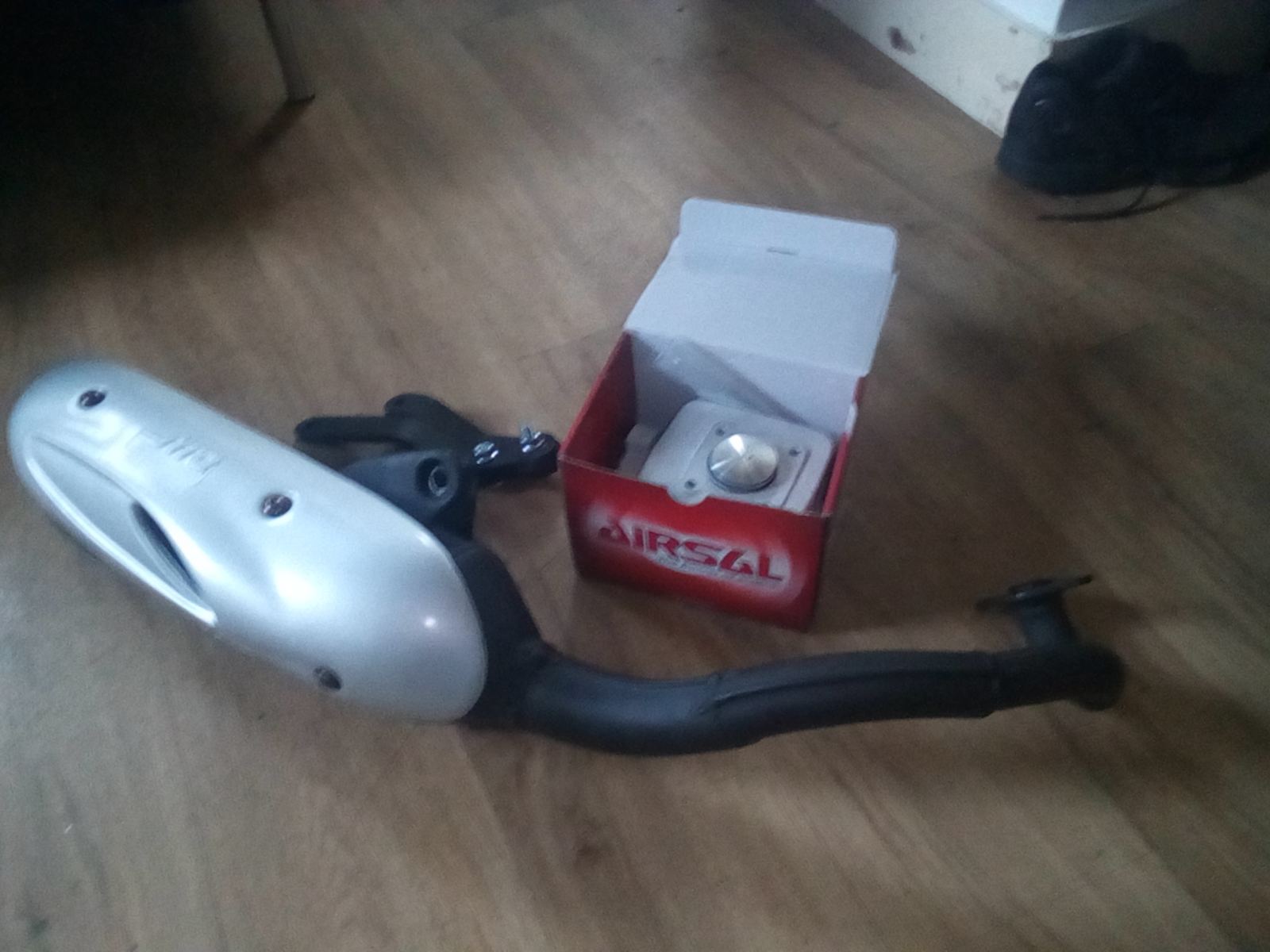

Jimo37 Posté(e) le 14 octobre 2017 Auteur Signaler Posté(e) le 14 octobre 2017 Salut les amis desolé de mon absence sur le fofo il y a eu deux trois nouveautés sur le ludix je l'ai remis en 50 avec un pot sito. Pour le cylindre j'ai choisis un airsal sport en alu avec piston bi-segment combiné a mon carburateur de 21 et mon variateur malossi multivar. J'ai egalement fait changer mon pneu arrière (je n'avais même plus de gomme par endroit). 2

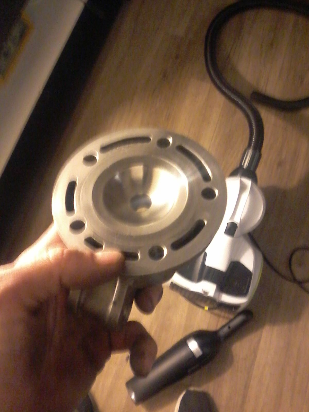

Jimo37 Posté(e) le 27 octobre 2017 Auteur Signaler Posté(e) le 27 octobre 2017 Polissage de la tete du piston et de la culasse

Jimo37 Posté(e) le 4 novembre 2017 Auteur Signaler Posté(e) le 4 novembre 2017 (modifié) Salut a tous je viens d'attaquer la restauration d'un 125 yz de 2001 j'ai déjà depose le bloc,le cylindre,le carter d'embrayage et tout netoyé a l' essence je vous posterais des photos des que possible. Au programme changement des plaquettes avant,purge du frein arrière,changement du filtre à air,de la bougie,de la chemise et du piston,des garniture d'embrayage,du pignon de sortie de boîte,du guidon et j'en passe... Sinon le ludix roule encore niquel le rodage est finis je suis franchement decus du cylindre airsal en terme de perfs je le trouve equivalent au cylindre de première monté même une fois l'échappement retouché ca manque de pointe je tourne a 75 gps sur le plat. Photos a venir... Polissage de la culasse du 125 Modifié le 4 novembre 2017 par jimo37
