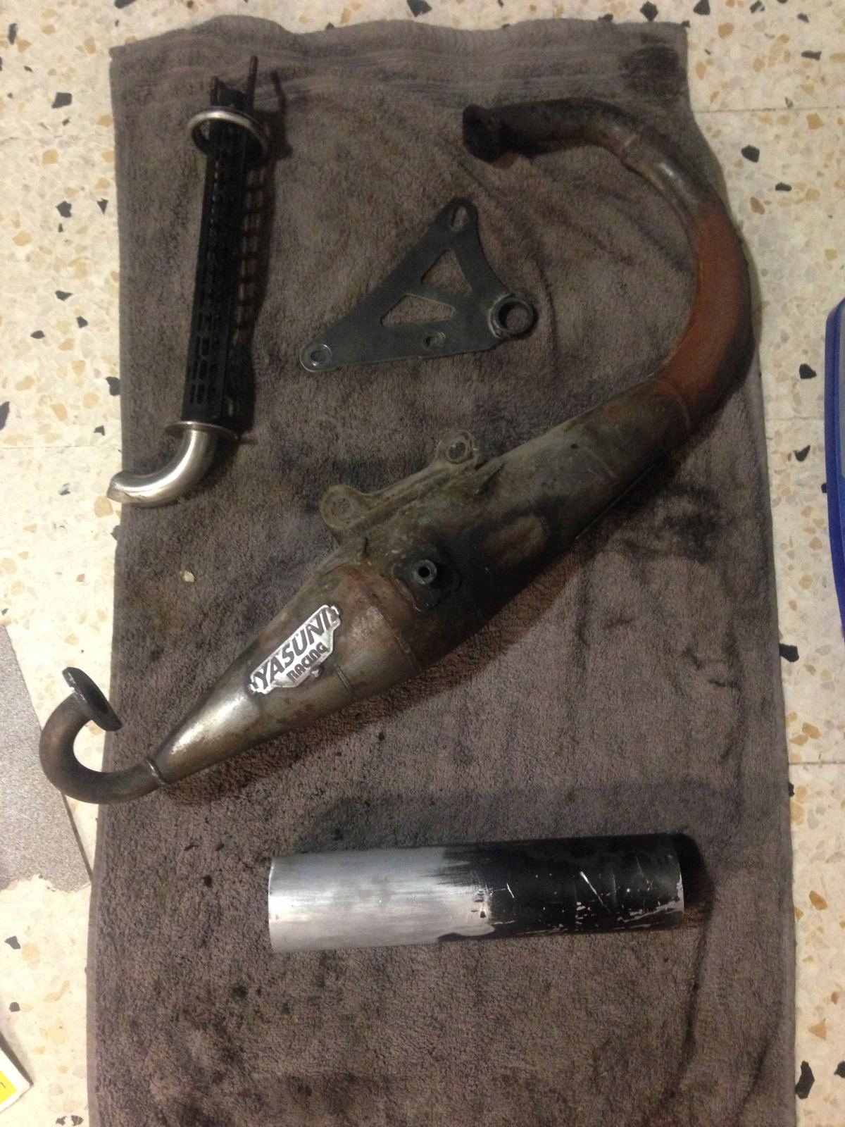

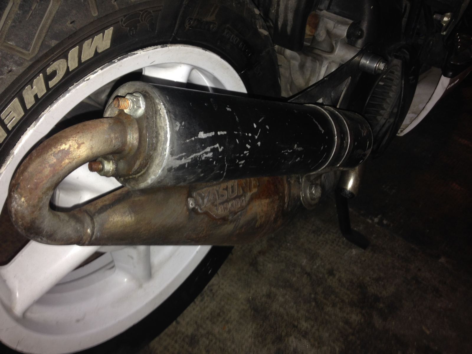

Au passage j'ai finalement monter un Yasuni Z que j'ai acheté 30€, il a pas mal de crasse sur le corps et de la rouille, comment je peux faire pour dégager tout ça ?

crasse comment terre et huile ? a l'essence pour la rouille tu ponce moi j'ai passer un coup de brosse métalique pour dégrossir et fini au papier et vais mettre un coup de peinture la ou il y a la rouille
Moi tous les pot que j'ai renover je les ai fait a la visseuse avec des embouts brosse métallique de differentes duretées tu gagnes énormement de temps par rapport au poncage a la main et le rendu est excellent

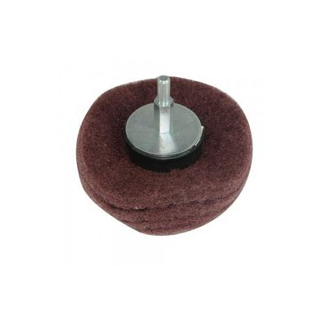

dome-de-satinage-75-mm-grain-240-P-37693Je vais y reflechir mais si vraiment il y a différence c'est sur que ça vaut le coup d'attendre.
prend ça , ça decape bien sans attaqué le métal , un coup de vernis (perso j'en met pas) et c'est bon.

la brosse vas raillé le pot , je refait mes pot avec ça , ça va + vite et la finition est bien ,  c'est pas ce que ça vaut.

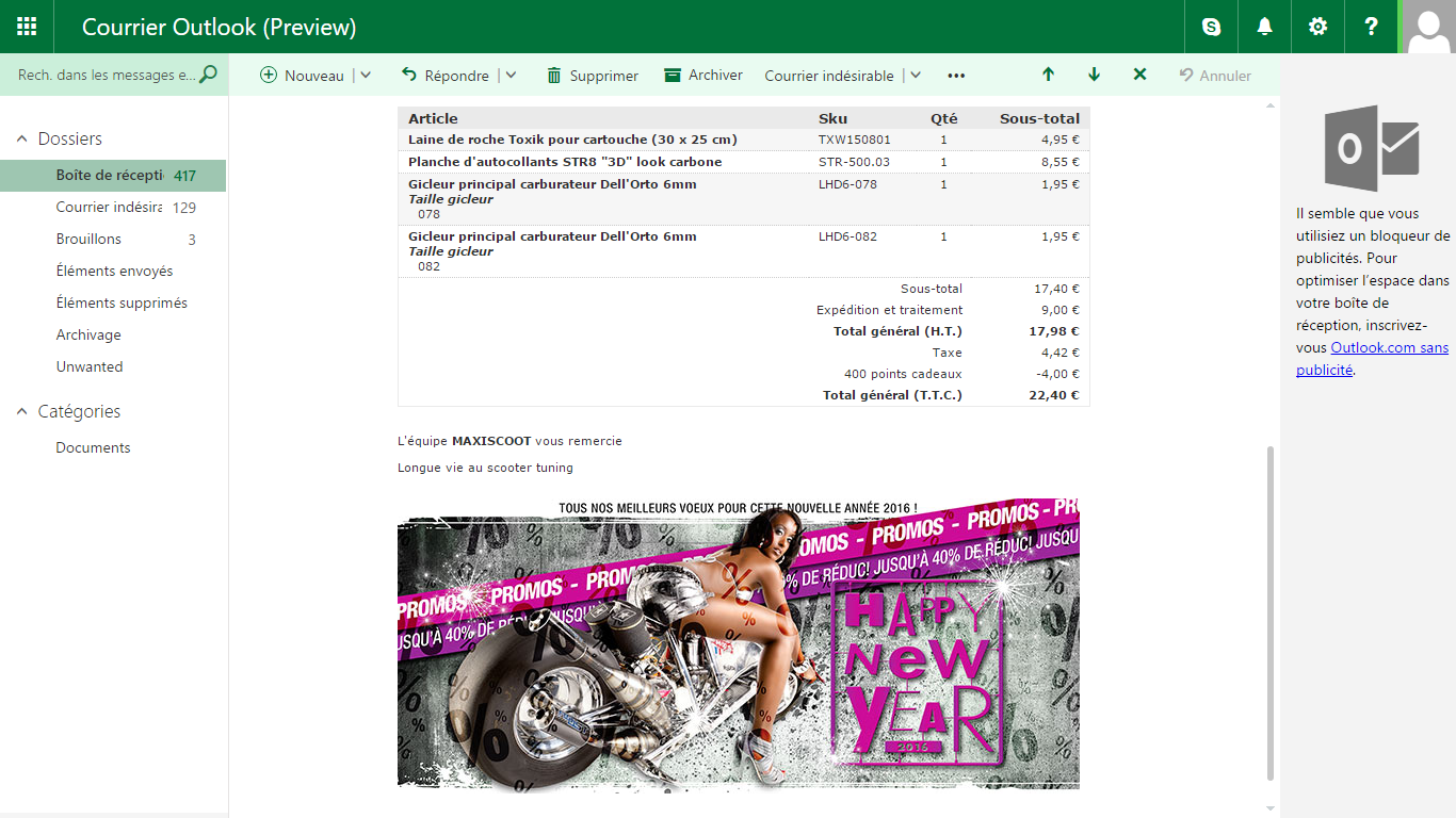

Petite commande passer chez maxiscoot

prend pas la laine surtout va a casto prendre de la laine de roche ou de verre c'est la même et beacoup moins chere ensuite pour t'es gicleur je te conseille une boîte de 10
