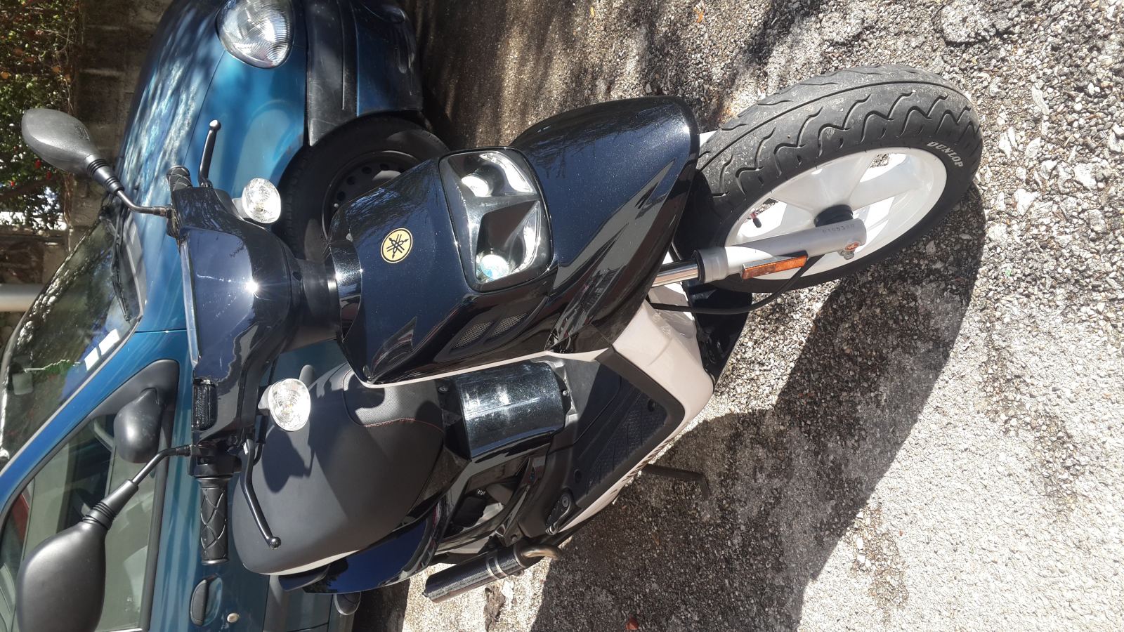

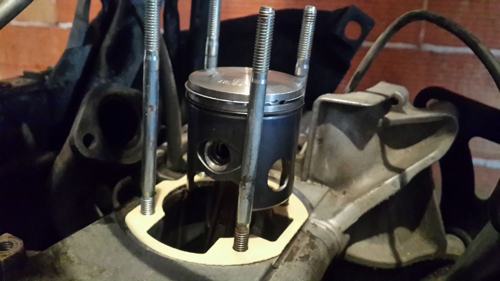

YasunBooster Posté(e) le 15 février 2016 Auteur Signaler Posté(e) le 15 février 2016 Bon les gars j'ai une bonne et une mauvaise nouvelle, la bonne est que j'ai bien reçu le kit aujourd'hui, j'ai attaquer le montage Mais je n'ai pas pu terminer malheureusement, en voulant mettre le cylindre j'ai pas assez fais attention et un segment c'est cassé.. Du coup j'ai remonter le piston/cylindre origine le temps de trouver des segments J'ai aussi monter un optique avant r8

YasunBooster Posté(e) le 15 février 2016 Auteur Signaler Posté(e) le 15 février 2016 il y a 16 minutes, jimmy10 a dit : c'est con pour le segment , ça se trouve très facilement . Oui j'en ai trouvé sur maxiscoot mais 30€ quoi.. il y a 12 minutes, tomMpower a dit : Ah c'est con ça passe tout seul pourtant . ça passer, arriver au milieu du cylindre ça bloquer alors que les segments était bien passé
tomMpower Posté(e) le 15 février 2016 Signaler Posté(e) le 15 février 2016 il y a 5 minutes, YasunBooster a dit : Oui j'en ai trouvé sur maxiscoot mais 30€ quoi.. ça passer, arriver au milieu du cylindre ça bloquer alors que les segments était bien passé Ah bon il ne devais pas être bien sur l'ergo sinon' sa n'aurais pas du casser . Tu huile ton cylindre avant de le monter ça passe mieux.
YasunBooster Posté(e) le 15 février 2016 Auteur Signaler Posté(e) le 15 février 2016 Oui j'avais huilé mais je pense que comme tu dis le segment était mal positionné et il s'est bloqué sur un transfert, en sortant le piston une partie du segment est tombé

YasunBooster Posté(e) le 15 février 2016 Auteur Signaler Posté(e) le 15 février 2016 Je sais pas si c'est si fragile que je le pense mais ça fait la deuxième fois que je casse un segment avec le même kit, après ça vient peut être de ma façon de monter le cylindre Je sais pas si c'est si fragile que je le pense mais ça fait la deuxième fois que je casse un segment avec le même kit, après ça vient peut être de ma façon de monter le cylindre

tomMpower Posté(e) le 15 février 2016 Signaler Posté(e) le 15 février 2016 C'est un bi segment plus dur à passer que un mono .... Faut prendre le temps

mat881 Posté(e) le 15 février 2016 Signaler Posté(e) le 15 février 2016 Ouais mono c'est plus facile, t'aurais du prendre un alu Nan le mieux c'est à 2, un qui pince les segment et l'autre qui descend doucement le cylindre. Avec la technique tout seulça le fait bien aussi 3
