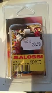

J'ai récupérer mon scoot aujourd'hui ... Surprise, il est très mal réglé.
Je compte pousser une bonne gueulante au garage, mais pour ne pas faire ça dans l'vent et que ma gueulante soit justifié il me faudrait votre avis.
J'ai demandé à mon garagiste de m'installer un kit 50 fonte malossi, un embrayage et un variateur malossi, un carburateur 17,5mm et un pot bidalot S1R. Jusque là tout est ok...
Sauf qu'en réglage embrayage il m'a mit:
- ressort de poussée jaune (Hmm ok...)
- Ressort d'embrayage Noir (Pas ceux d'origine mais les Malossi Fly/Delta clutch, vous savez ceux pour 9000trs/min)
Je me retrouve avec une accèl de ouf au démarrage de 5 à 40km/h (de 0 à 5km/h, brrrr.. bizarre), ca commence à lutter après ca... On est bien d'accord que c'est loin d'être un bon réglage et que mes ressorts sont trop dur nan??
Un ressort de poussée blanc et des ressorts d'embrayages jaune aurait été plus adapté? je veux votre avis, comme ça j'lui ramène demain et j'lui dis de modifier tout ca..

yo ! Les ressort noir pour fly clutch ne s'adapte pas vraiment a l'embrayage d'origine ! mais je doute qu'il tes mis aussi dur même si il aurait était! Vas lui posé la question en restant courtois, tu ne peut pas reconnaître la marque d'un ressort a l’œil  ! ;).
Et demande lui se qu'il ta mis en galet etc ... le brbrbr peut être le gicleur un poil trop gros !

C'est un embrayage Fly clutch et ce sont ces ressorts là ^^
Il a mit les noir, et à viré les blanc fourni avec l'embrayage

Le con ! mdrr Bah remet les blanc pour le coup ta pas vraiment le bon pack ressort! il aurait fallu celui avec blanc,jaune,vert. Sinon les rouge mais sava un peu gueuler pour rien ^^, les blanc suffise amplement !
Fait le toi même ! on n'est la pour t'aidé !

J'le savais qu'il avait couillé quelque part!
J'met les ressorts blanc et j'laisse le ressort de poussée jaune ? Ou alors j'pars sur des ressorts d'embrayages verts(6000trs/min) et en gardant le jaune?

Bah la met lui les blanc pour voir ça devrait déjà être pas mal, si tu veux plus tu fout les jaune de l'autre pack ressort. Les vert de l'autre pack sont plus dur que les jaune ..... entre jaune et tes rouge...

Dac je vais test les blancs, du coup j'dois refaire un réglage carburateur nan?
