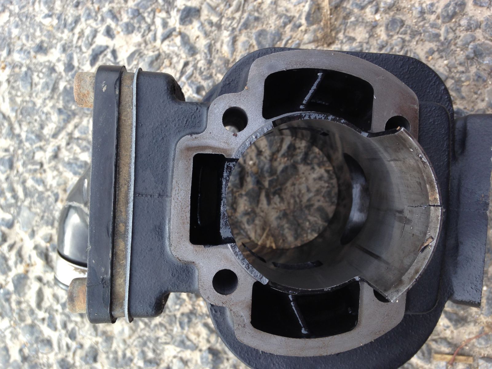

bonjour après avoir monter mon nouveau kit polini corsa fonte et le faire chauffé le kit a casser au niveau d jupe sous la pipe qui d plus ma broyer le vilebrequin
j'aimerai savoir si maxiscoot va prendre en charge les remboursements et si quelqu'un a déjà eu ce coup la merci
Voici les photos du cylindre

ils ne le prendront pas en charge à moins qu'il y ait la preuve d'un défaut.
Et s'il y en avait un, tu l'aurais logiquement vu avant le montage pour que ça casse net comme ça.
Donc leur diagnostic (comme le mien) c'est qu'il y a eu un problème de montage, et c'est donc ta responsabilité qui est en jeu...

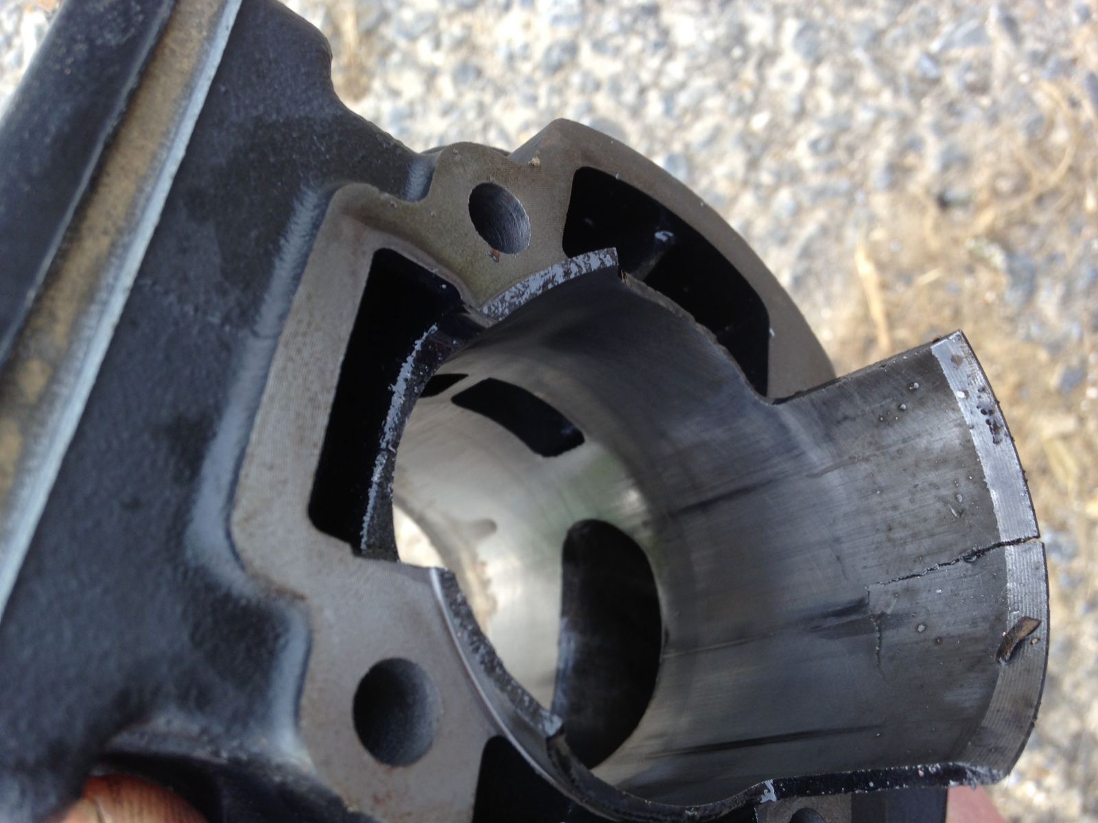

On voit que c'est un défaut de montage car ça a fissuré net dans le sens de la hauteur de l'autre côté aussi...
oui,on dirait qu il est tombé au sol,et les 2 rayures dans le cylindre montrent qu il y a eu un problème
Posté(e) (modifié)
On voit que la fissure dans la jupe est assez bien centrée. Selon moi, c'est le vilebrequin qui est à l'origine de cette casse (roulement de tête de bielle)

Merci pour vos réponse après j'ai était voir un de mes voisin qui court en super motard ce soir(qui court en mondiale senior) il me dit que c forcément un défaut d fabrique car le piston et juste amoché en bas et rien en haut du au cassage d la jupe du cylindrée et que les segment non rien aussi

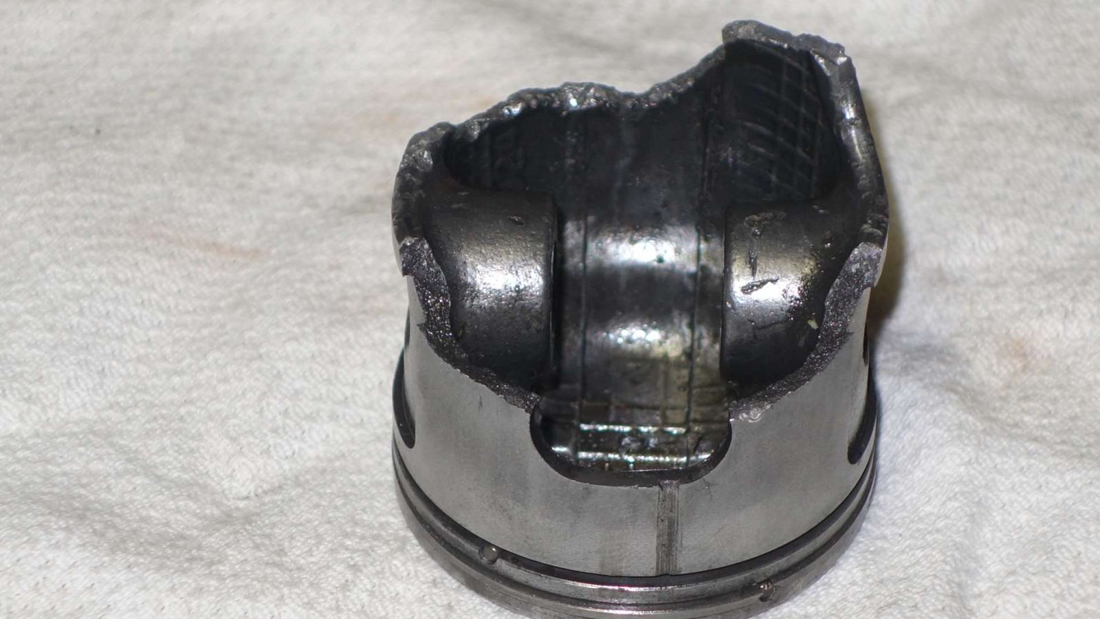

Bonsoir, il met arrivé la même chose avec mon kit 70 top perf. je l'est monter moi même et tous c'est casser au bout de 10 km, le cylindre et piston étais casser, au montage il y avait aucun défaut apparent, j'ais contacter Maxiscoot et envoyer des photos par mail, ils mon dit que ce n'est pas de défaut de montage mais un défaut de fabrication, ils mon remboursé.
J'avais des bouts du cylindre/piston dans le vilebrequin en cas ou j'ais changer le vilebrequin et a ma grande surprise le vilebrequin d'origine n'avais rien, c'est la boîte à clapet qui c'étais casser, J'ai r'acheter un autre kit et 800 km plus tard tous est niquel.

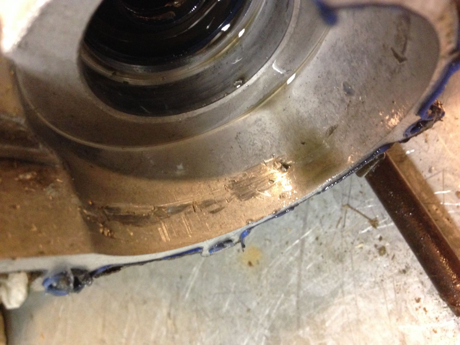

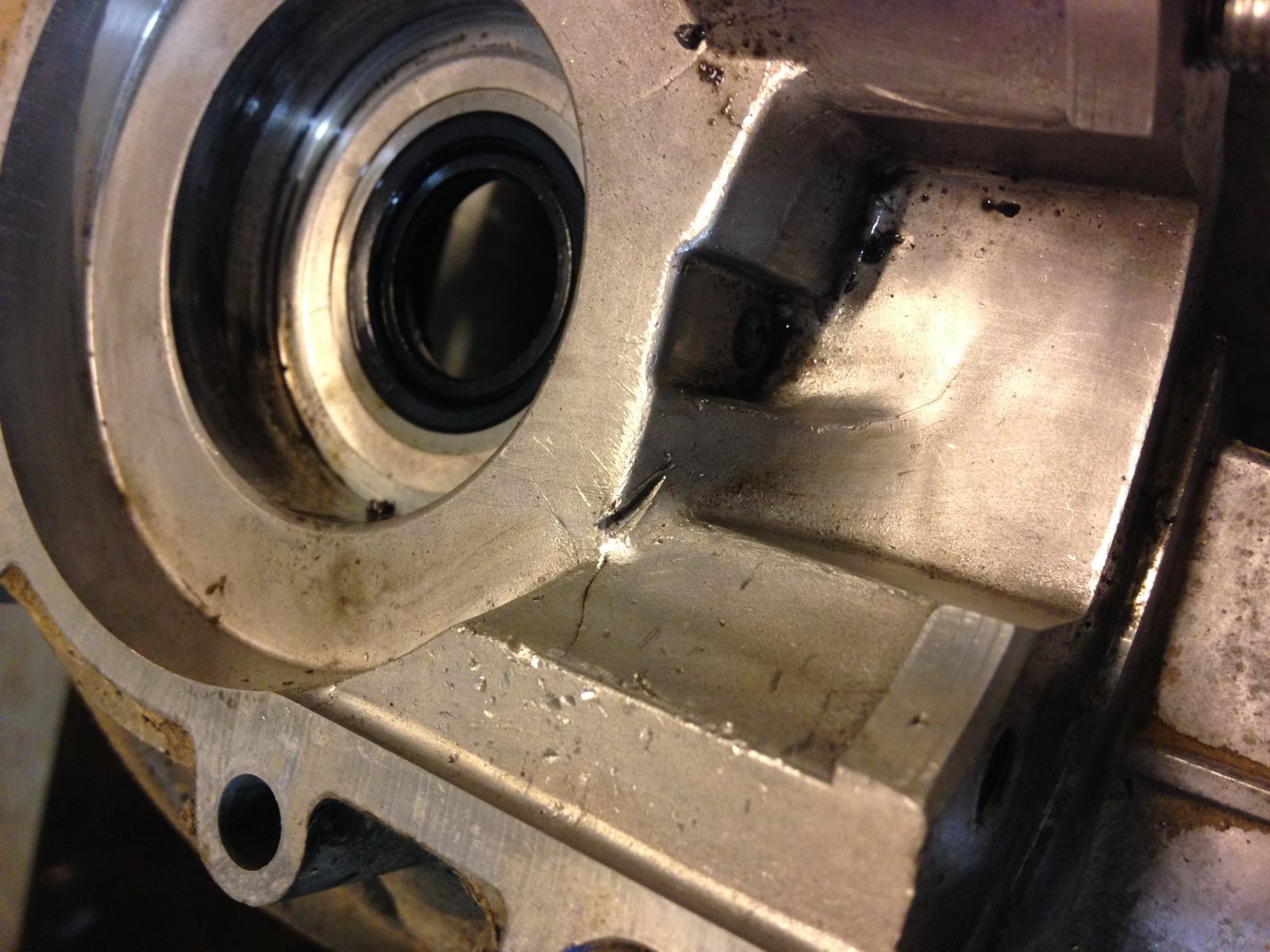

Ui le vilebrequin et le Carter moteur ont pris chère
rayé dsl les photos du vilebrequin on vois pas grand chose mes à la main ca se sent bien et il n'est plus équilibré donc plus chère à refaire rectifié que un neuf
pour le Carter ça va encore avec un dremel et un peu d temps il sera reparti
