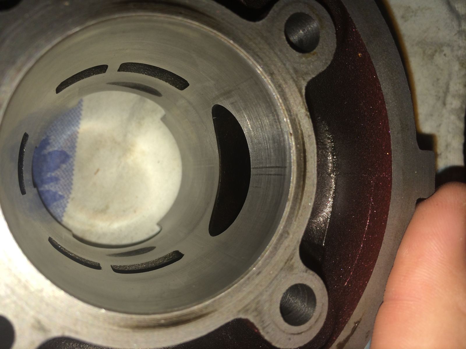

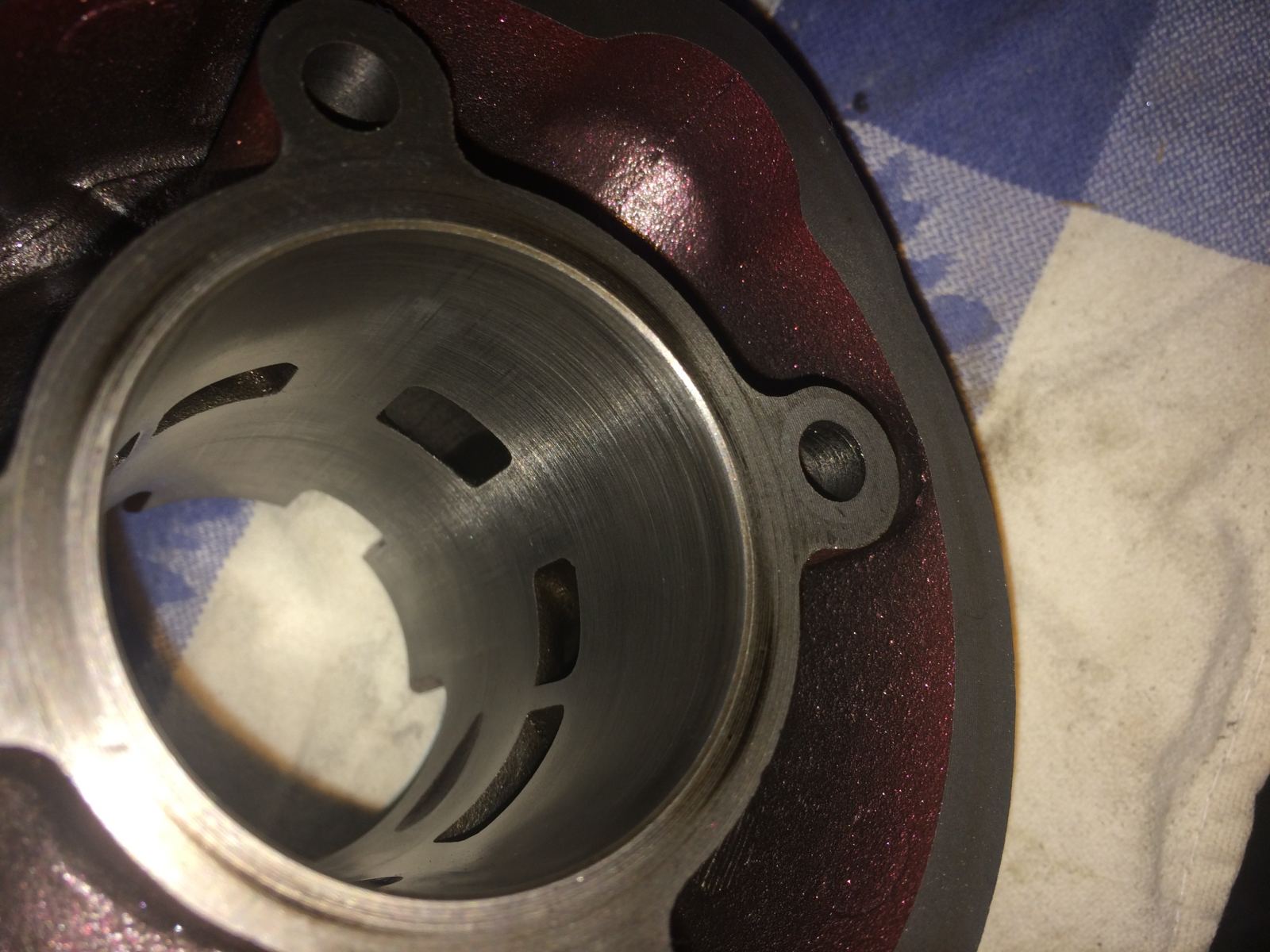

il y a 4 minutes, jimmy10 a dit :
la , je veux une photo .
du cylindre ?
du cylindre ?
il y a 5 minutes, nathan 2917 a dit :
alors la a toi de lui demandé mais aucun intérêt
il m'a dit ses surtout pour recouvrir le peut default qui il y avait sa protégera un peu ces 4 endroit qui on morfle
il y a 10 minutes, jimmy10 a dit :
