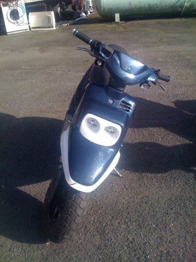

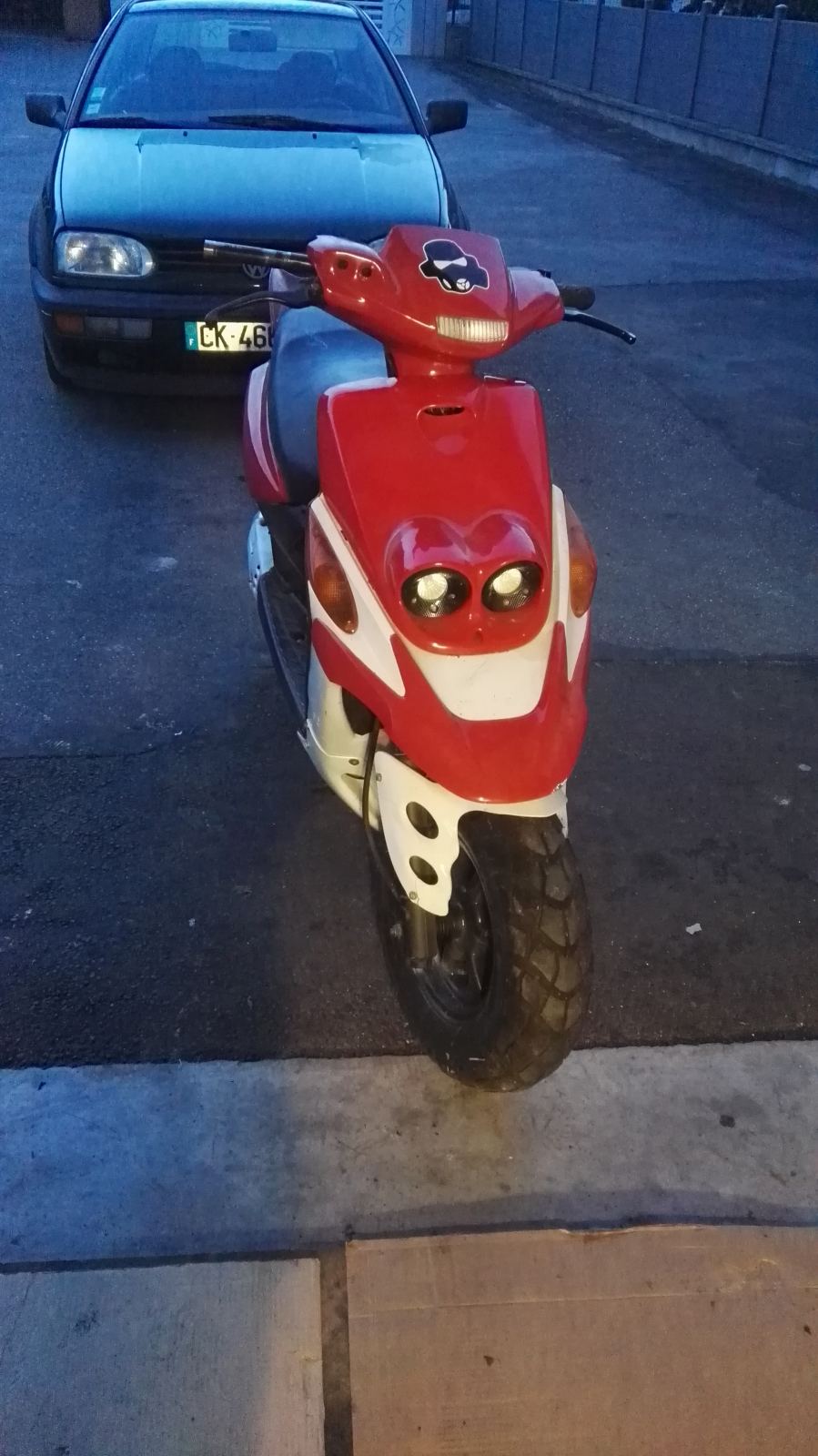

JSP SCOOTER (tom67) Posté(e) le 1 mars 2016 Signaler Posté(e) le 1 mars 2016 (modifié) Bonjour, je vais commencer un sujet sur la rénovation d'un booster avant 2003, il est réservé à la vente, et donc doit forcément attirer l'attention pour qu'il soit vendu au plus vite, et au meilleur prix, avec le minium d'investissement Donc avant rénovation, il n'y avais ni moteur ni carénages, ni rien du tout, jute un carton de pièces et un cadre sans carte grise. mais voilà environ à quoi il aurai ressemblé avant de commencer. Sa intéresse quelqu'un ? Booster terminé en page 3, La réno Rocket commence page 4 La réno du nitro commence page 29 booster et rocket dans l'état avant rénovation Modifié le 24 août 2016 par JSP SCOOTER (tom67) 1

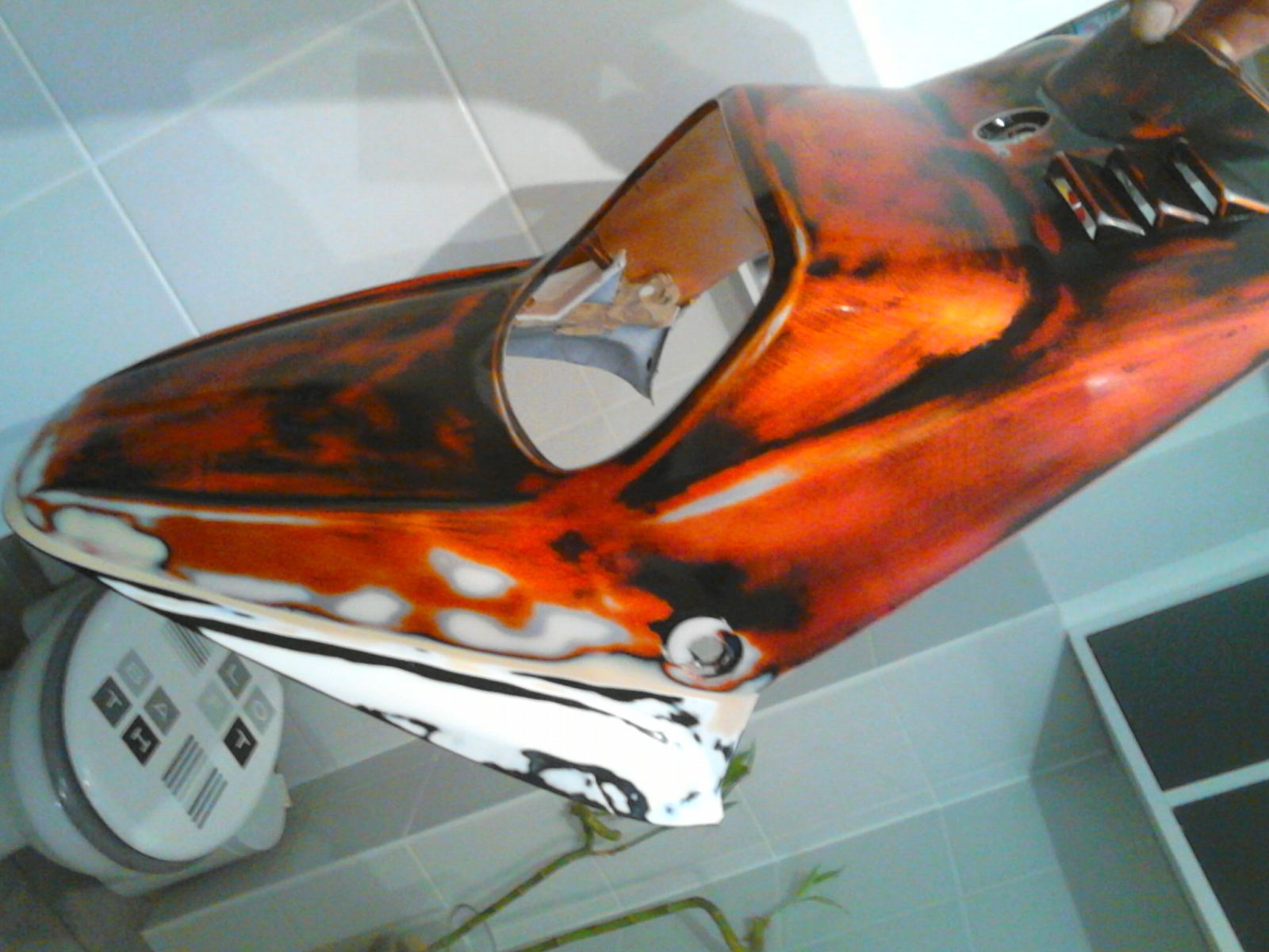

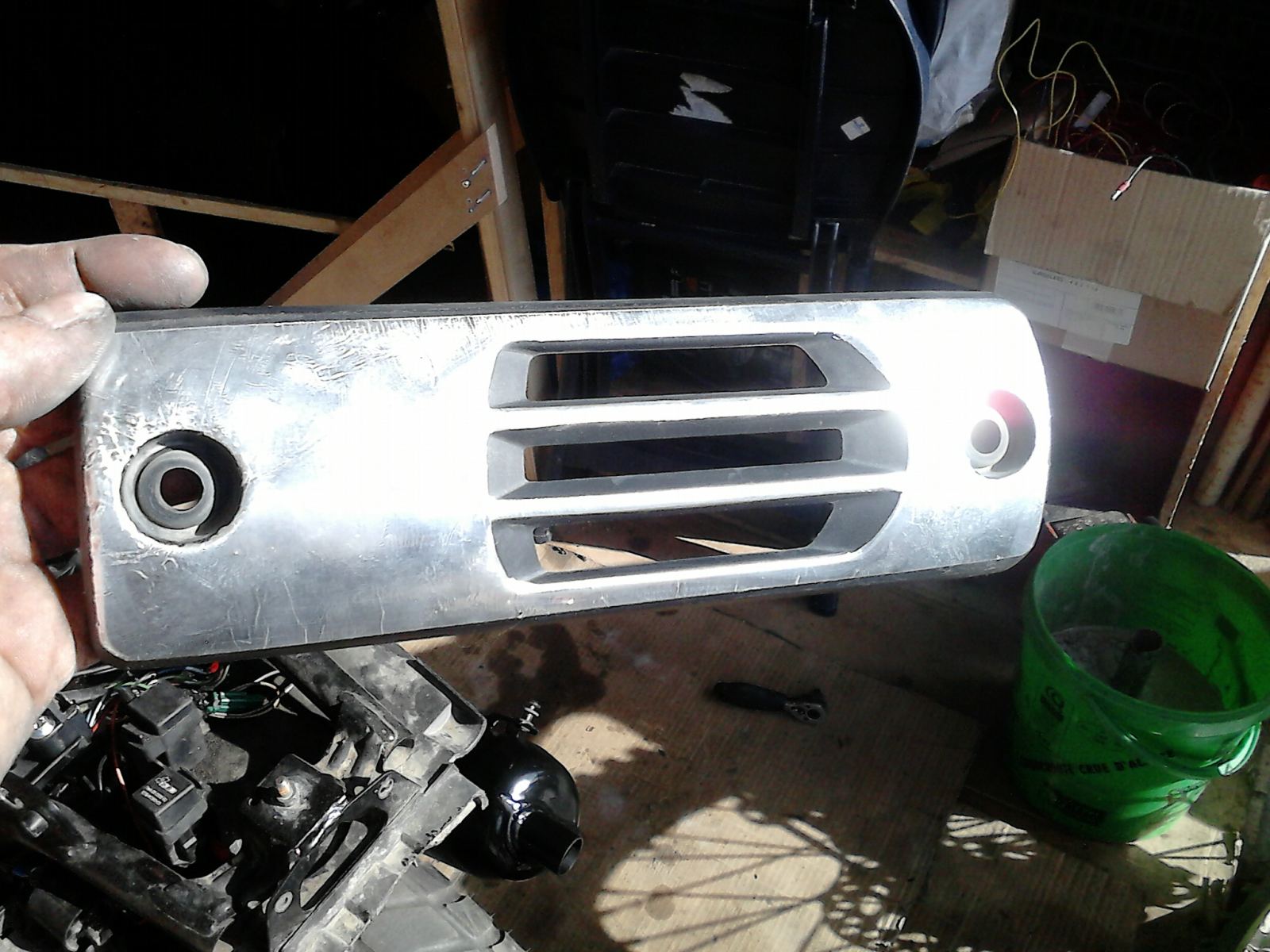

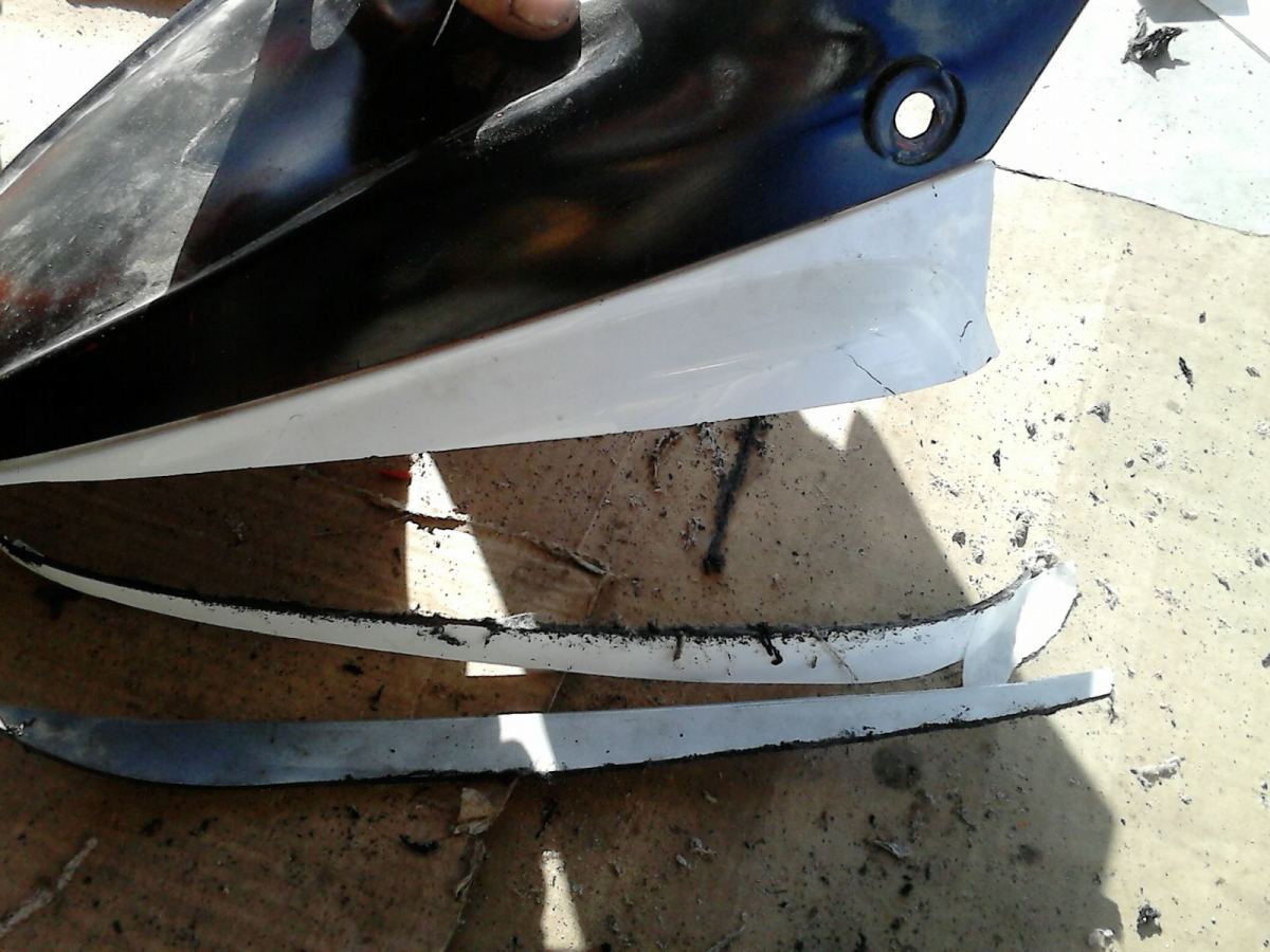

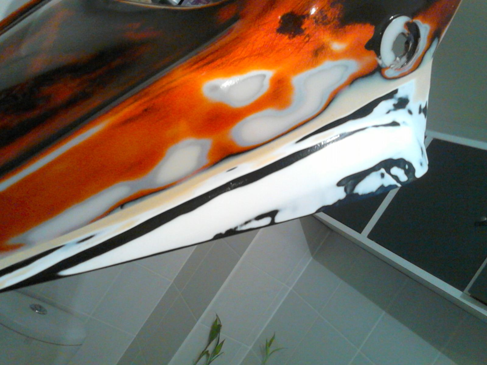

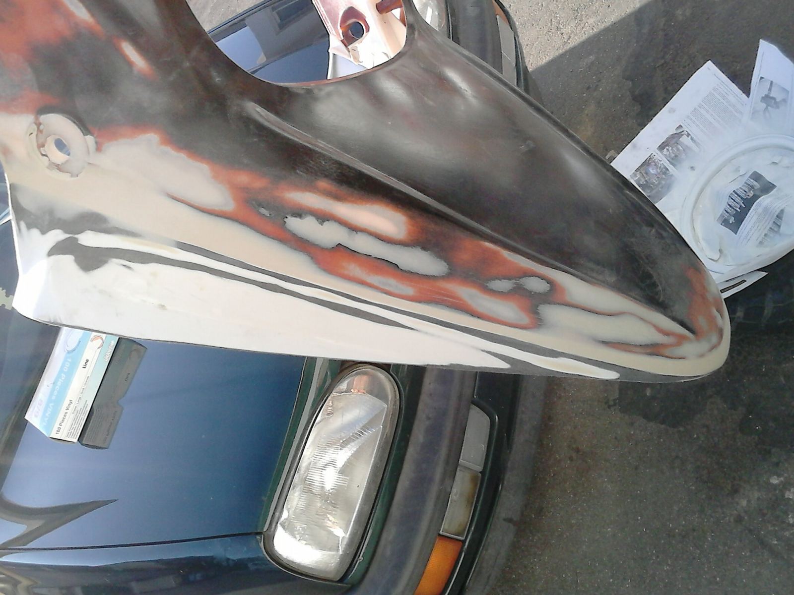

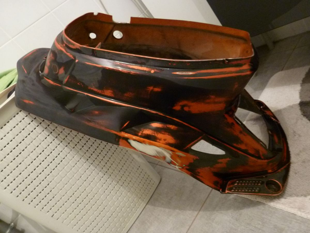

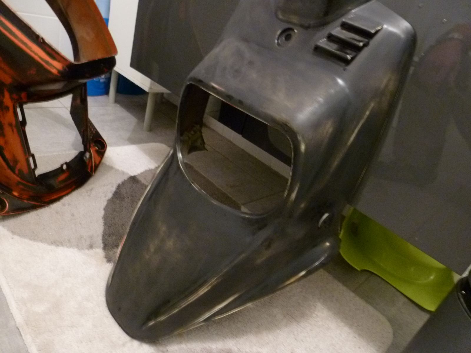

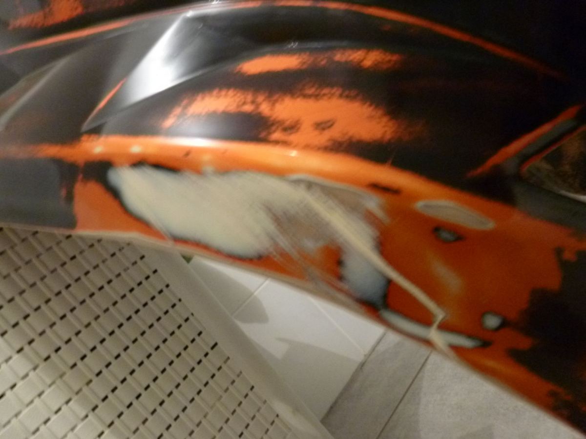

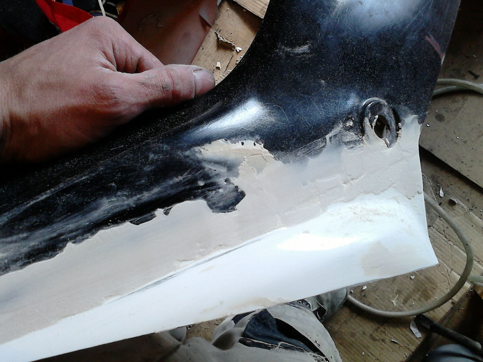

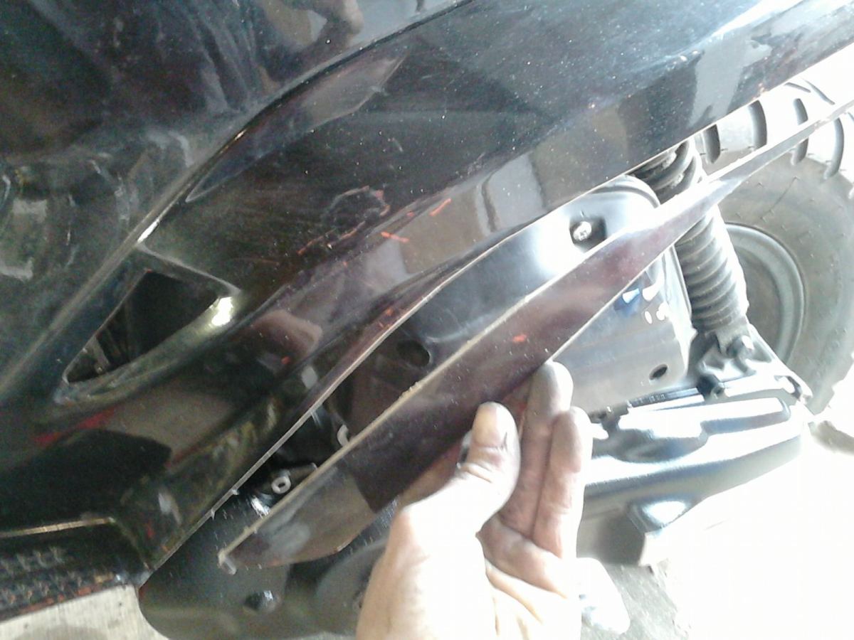

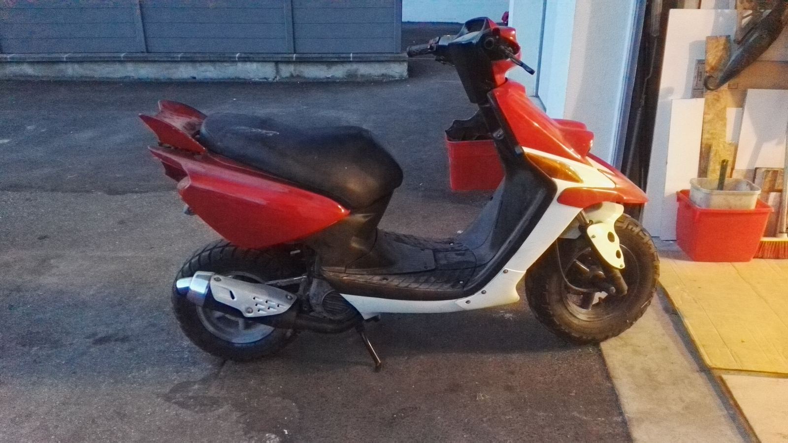

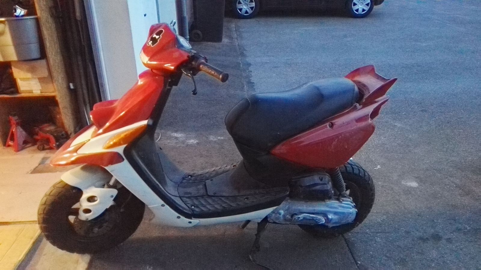

JSP SCOOTER (tom67) Posté(e) le 1 mars 2016 Auteur Signaler Posté(e) le 1 mars 2016 (modifié) il y a 1 heure, kevin67 a dit : Oui moi salut kevin, tu l'avais déjà vu toi Bon pour commencer, modification de la face avant découpe, masticage, apprêtage, ponçage Pour ce qui est du moteur, il n'y a que de l'occasion, mais de l'occasion en très bon état, sauf la courroie neuve. configuration cylindre 50 top perf (segments neufs) échappement origine variateur polini embrayage malossi allumage MVT Millénium carburateur 14 Personnalisation du pot origine, feuille d'aluminium collé découpage du carénage arrière, masticage et ponçage sa suit là? la suite demain Modifié le 1 mars 2016 par tom67 (Fb= JSP SCOOTER) 2
mat881 Posté(e) le 1 mars 2016 Signaler Posté(e) le 1 mars 2016 Sympas la rénovation ! Tu as fait comment pour le cadre du coup ? Ça peux paraître un peu bizarre ce que je vais dire mais j'adore la couleur des carénage une fois poncé, c'est ultra original

jimmy@ Posté(e) le 2 mars 2016 Signaler Posté(e) le 2 mars 2016 pas mal la decoupe de la coque arrière .

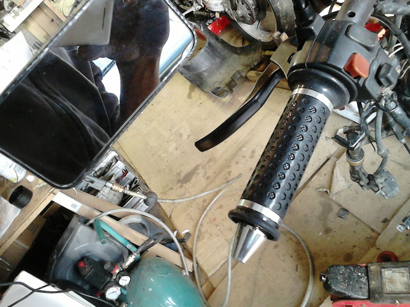

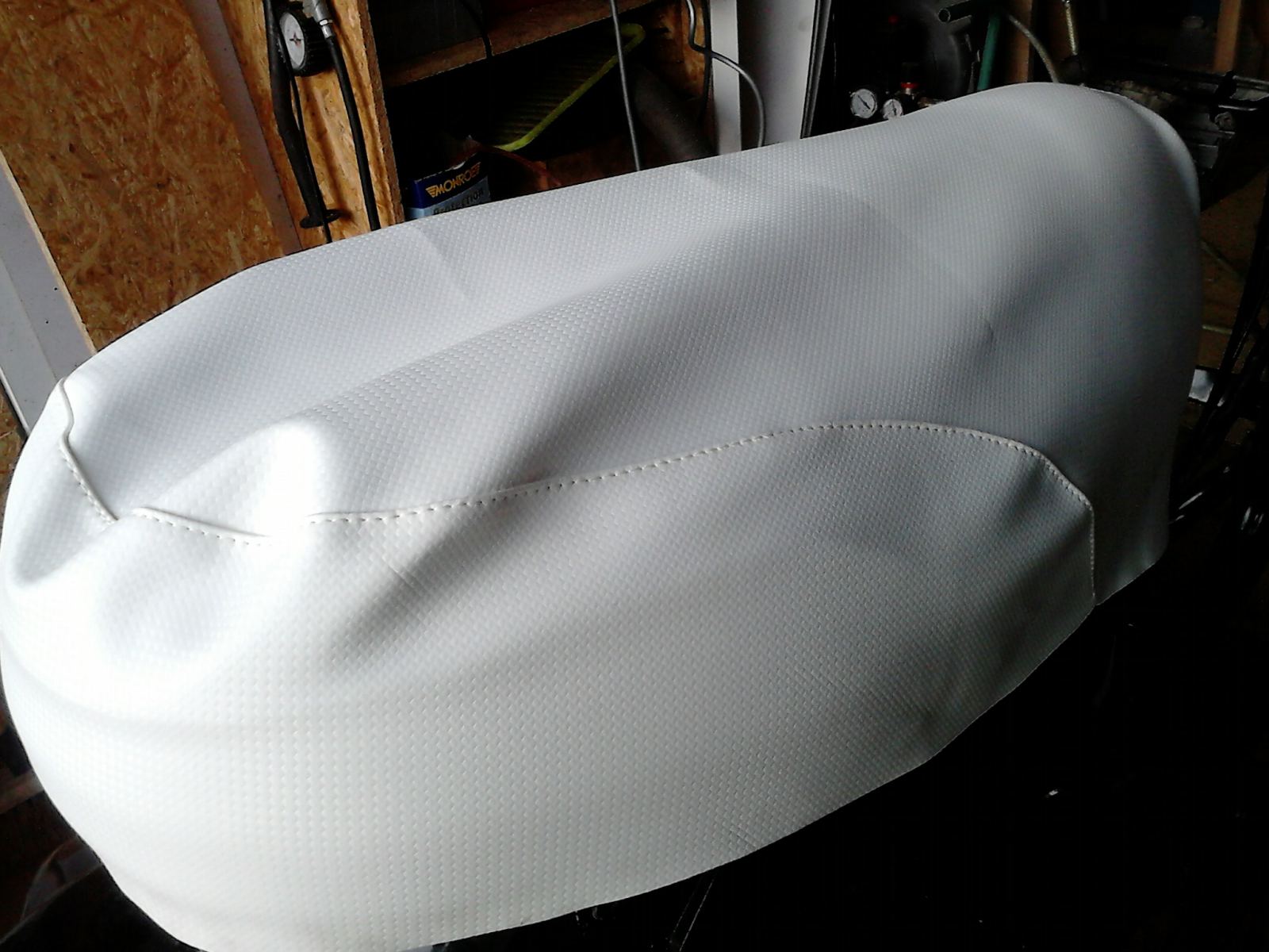

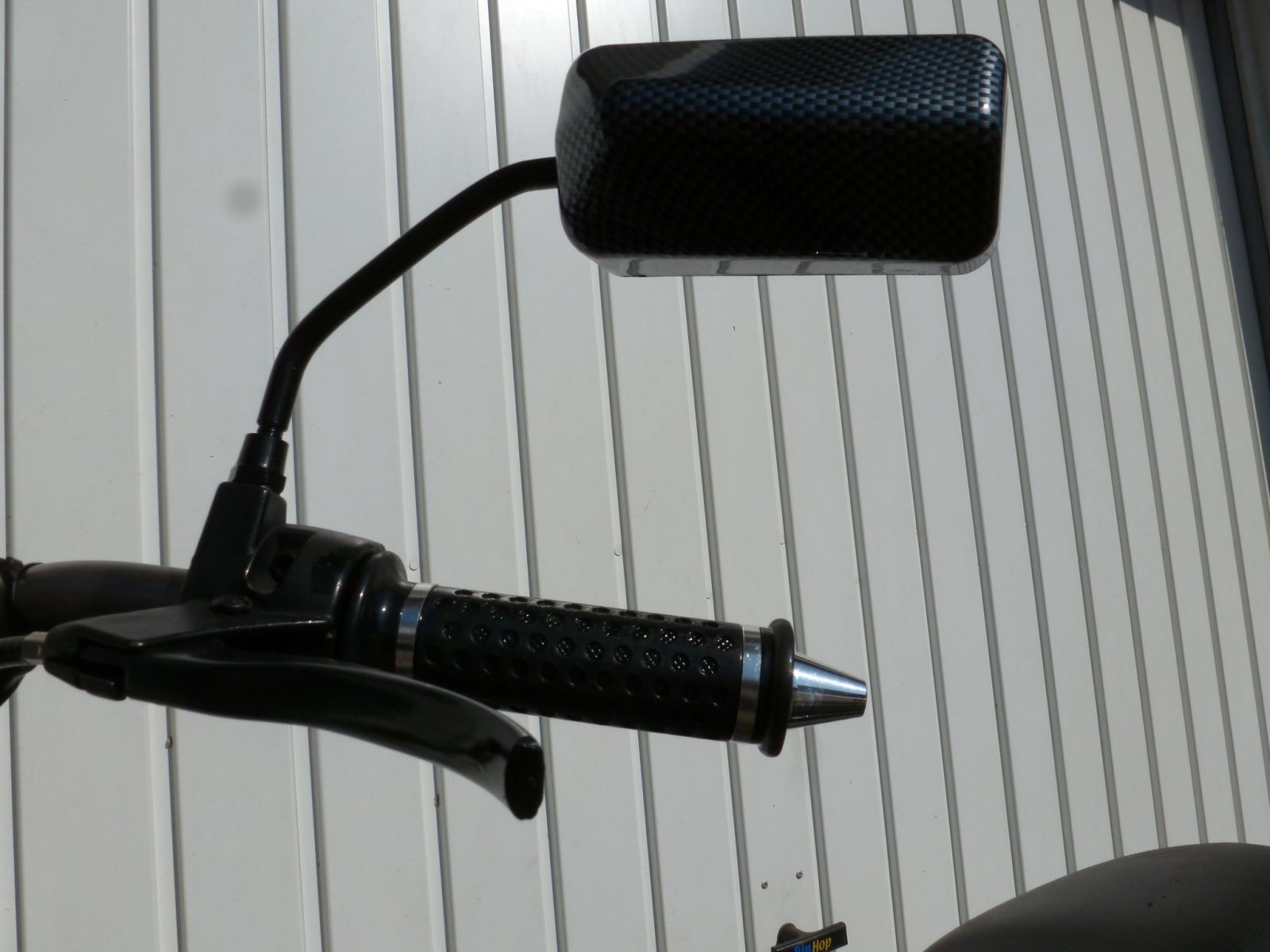

JSP SCOOTER (tom67) Posté(e) le 3 mars 2016 Auteur Signaler Posté(e) le 3 mars 2016 Pour la suite, voici les pièces neuves qui ont été investi pour ce booster housse de selle neiman poignée rétro tablier (occasion neuf) autoc Stage6 2
jimmy@ Posté(e) le 3 mars 2016 Signaler Posté(e) le 3 mars 2016 pressé de voire la house posée , j'ai jamais vus comment ça rendais . 1

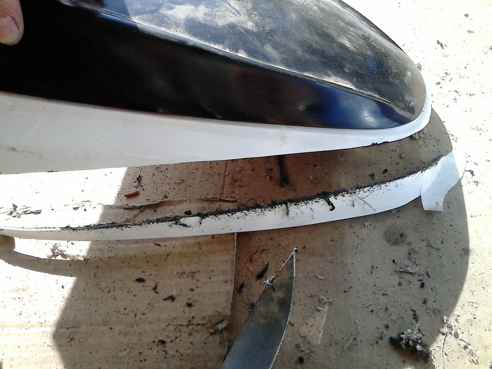

tomMpower Posté(e) le 3 mars 2016 Signaler Posté(e) le 3 mars 2016 Je me trompe peut être mais il faut enlever l'ancien revêtement ? Sur la selle 1

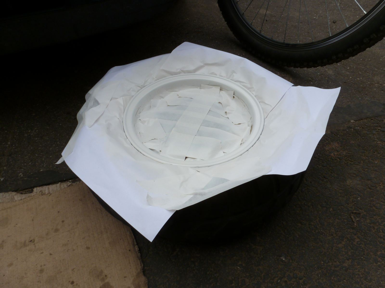

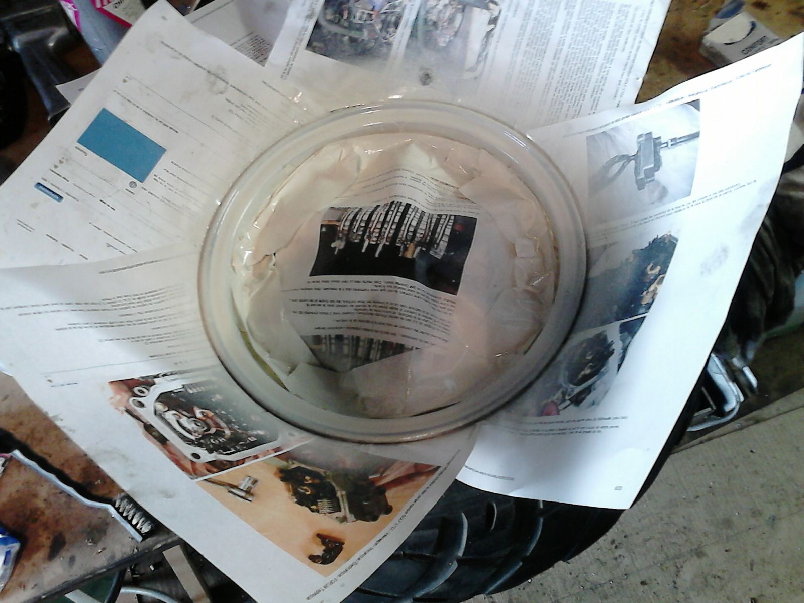

JSP SCOOTER (tom67) Posté(e) le 3 mars 2016 Auteur Signaler Posté(e) le 3 mars 2016 (modifié) Peinture des jantes y a pas plus de monde ce soir? plus de monde pour la suite ! il y a 10 minutes, tomMpower a dit : Je me trompe peut être mais il faut enlever l'ancien revêtement ? Sur la selle en général oui c'est plus simple à poser. j'ai due aller dans un garage auto pour emprunter leur agrafeuse pneumatique, la mienne manuelle sa ne passai pas plastique trop épais. et j'ai eu de la chance car tous les garages n'en ont pas. Modifié le 3 mars 2016 par tom67 (Fb= JSP SCOOTER) 1
