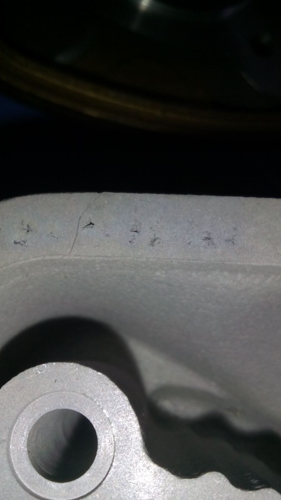

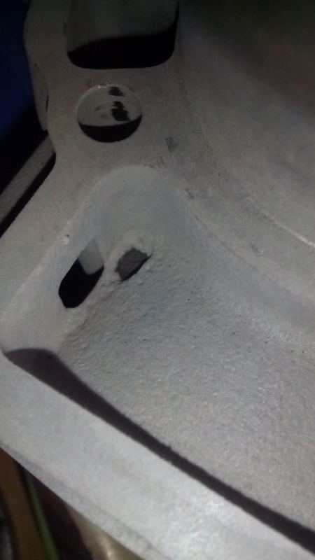

Bubulle Posté(e) le 16 avril 2016 Auteur Signaler Posté(e) le 16 avril 2016 Merci pour vos messages Voici un defaut de surface: l'aluminium fait des (Bu)bulles. Ici sur le plan de joint de couvercle de culasse: Sinon il y a aussi de plus grosses bulles (si c'est des bulles) ici sur l'embase au circuit de refroidissement Heureusement que c'est pas plus gros car on est pile sous le conduit d'échappement J'ai aussi une bulle du genre (en plus petit) sur le plan de l'embase... Sinon le taillage des lumières est correct, le nickasil à tendance à gêner au balayage sur certains points mais rien de grave... Dans l'ensemble c'est good 3
tomMpower Posté(e) le 16 avril 2016 Signaler Posté(e) le 16 avril 2016 Pour 140 euro Sava j'ai envie de dire . 1
Bubulle Posté(e) le 16 avril 2016 Auteur Signaler Posté(e) le 16 avril 2016 C'est sensé être un cylindre qui en vaut 300 Mais bon ça reste correct, j'irai pas me plaindre 1
tomMpower Posté(e) le 16 avril 2016 Signaler Posté(e) le 16 avril 2016 il y a 5 heures, Bubulle a dit : C'est sensé être un cylindre qui en vaut 300 Mais bon ça reste correct, j'irai pas me plaindre Vue comme sa

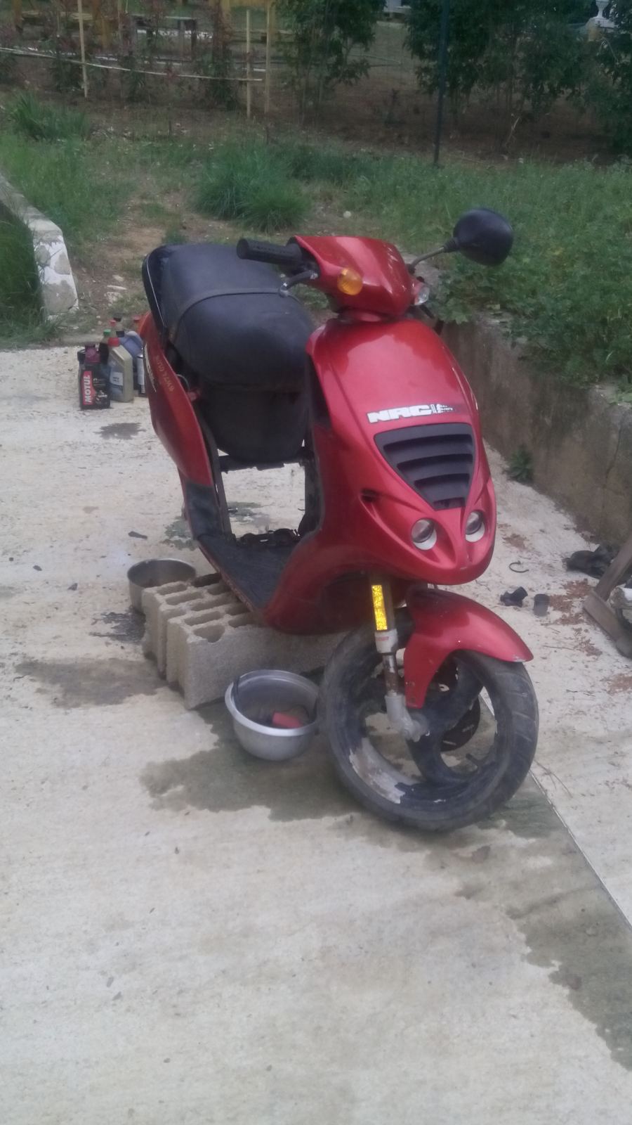

Bubulle Posté(e) le 19 avril 2016 Auteur Signaler Posté(e) le 19 avril 2016 Bien vu les gars, c'est bel et bien un des premiers NRG Merci pour vos messages ! Je me suis mis au travail, je suis arrivé tant bien que mal à sortir le bloc du scooter... Tous les pas de vis se foirent, les vis sont presaue soudées par la rouille, certaines sont presque impossibles à retirer... Un vrai bordel. Du coup depuis c'est en stand-by, j'asperge tous les filetages de degrippant deux fois par jour depuis 2 jours, en espérant que j'arrive à sortir tout ça.... 1

Bubulle Posté(e) le 19 avril 2016 Auteur Signaler Posté(e) le 19 avril 2016 Merci Dada Bon je me suis quazi décidé à ne pas utiliser ce moteur au vu des problèmes de visseries... Je referais quelques essais mais je n'ai plus beaucoup d'espoir. Donc je vais chercher des carters propres d'occasion, j'ai vu un nrg mc3 pour pièces à 100€, c'est le seul piaggio liquide pas cher de mon département, ça me permettrait de récupérer le bloc+le freinage à disques Sinon bah je devrais mettre le projet en pause et economiser pour les carters malossi c-one (moins cher que l'origine piaggio) Enfin on en est pas là encore, pour le moment je cherche une solution 1

Bubulle Posté(e) le 19 avril 2016 Auteur Signaler Posté(e) le 19 avril 2016 ça ne m'était jamais arrivé avant aussi, comme a dit Jeff on dirait bien que l'aluminium a gonflé car j'ai réussi à n'en enlever presque aucune qui était pris dans l'aluminium... La grosse quantité de vis cruciforme sur le bloc ne m'aide pas grandement non plus, j'en ai pas encore foiré mais si je force à peine plus je les foirerai et ça sera foutu. Demain opération de la dernière chance: je vais faire joujou avec le chalumeau

Bubulle Posté(e) le 20 avril 2016 Auteur Signaler Posté(e) le 20 avril 2016 L'opération de la dernière chance s'est avérée être un échec, je récupère quelques pièces du bloc et le reste ira à la féraille. Très prochainement des news pour le prochain bloc, en espérant que je ne prendrait pas un énorme retard sur ce moteur... 4

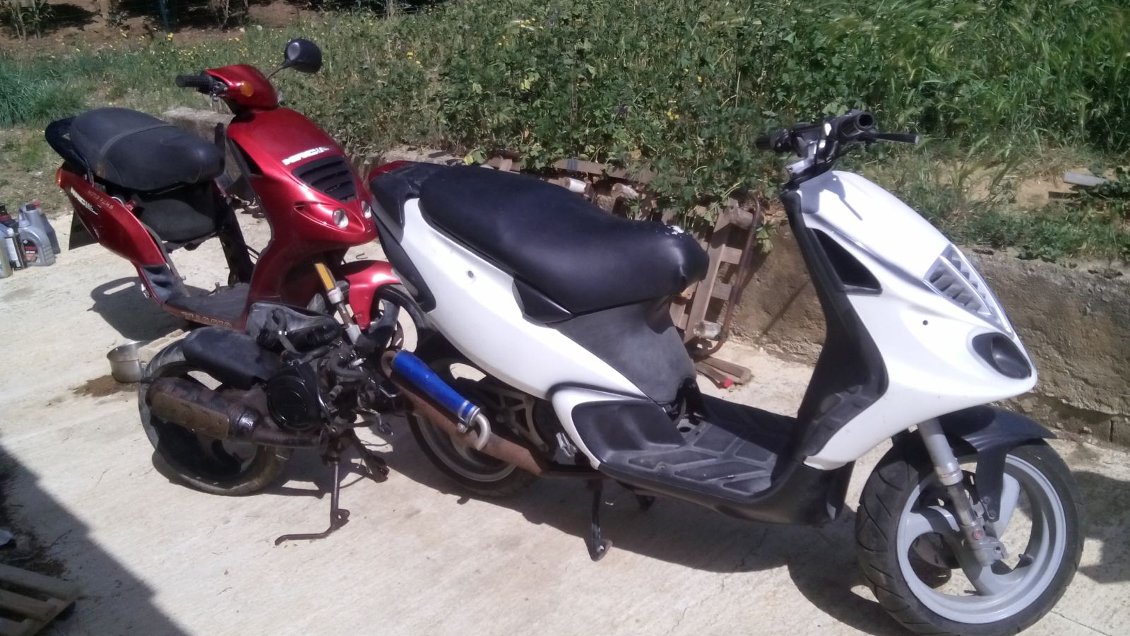

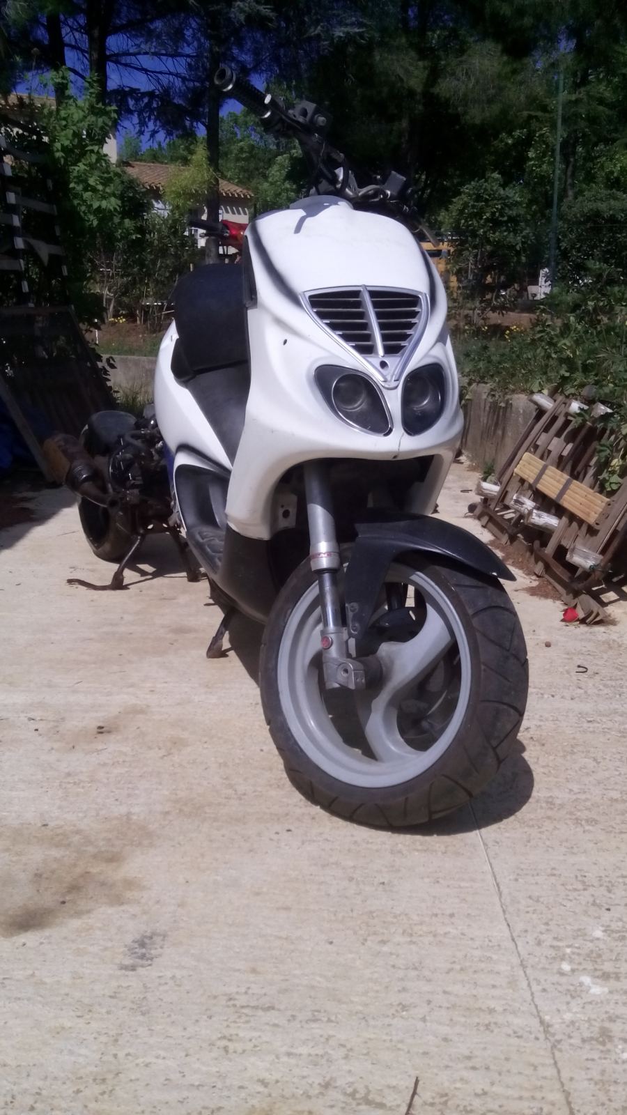

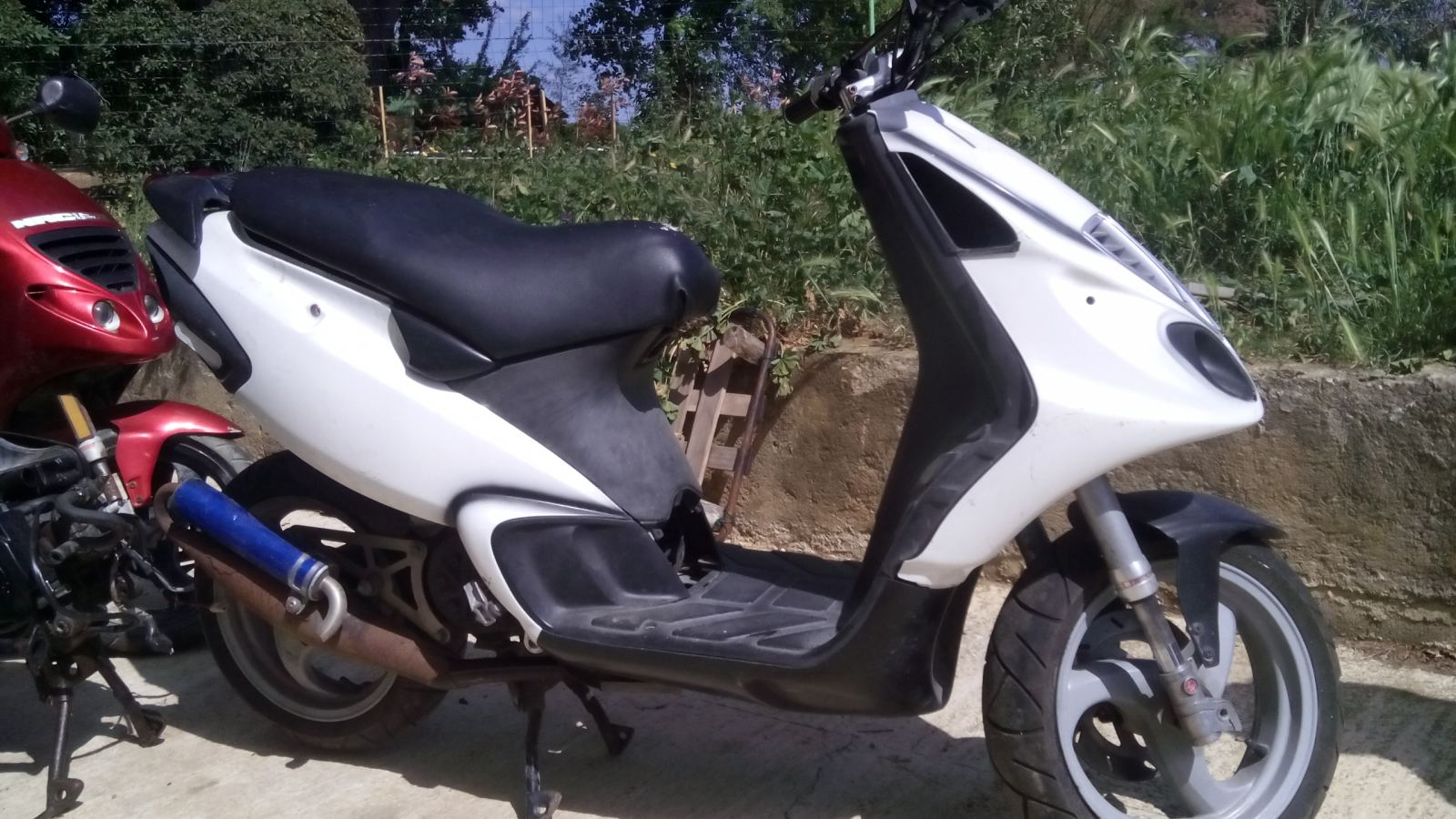

Bubulle Posté(e) le 24 avril 2016 Auteur Signaler Posté(e) le 24 avril 2016 Et voilà les news, ça n'a pas trop traîné: Vous l'aurez compris: j'ai acheté un second NRG ! Il est donc de 2004, première main (facture d'achat à l'appui), kilométrage inconnu, jamais immatriculé. Je l'ai payé 100€. Il démarre et roule sans problèmes, il était conservé dans un garage donc (presque) aucune corrosion et est prêt à rouler même au niveau de la partie cycle. Belle affaire donc. J'ai donc deux NRG qui peuvent être immatriculés. Le rouge, le blanc, les deux ? On verra ça plus tard d'abord on s'occupera du moteur avant cela. Alors ?
