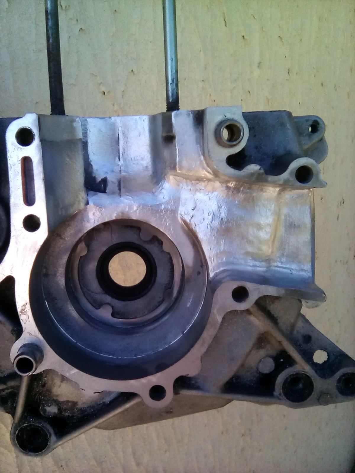

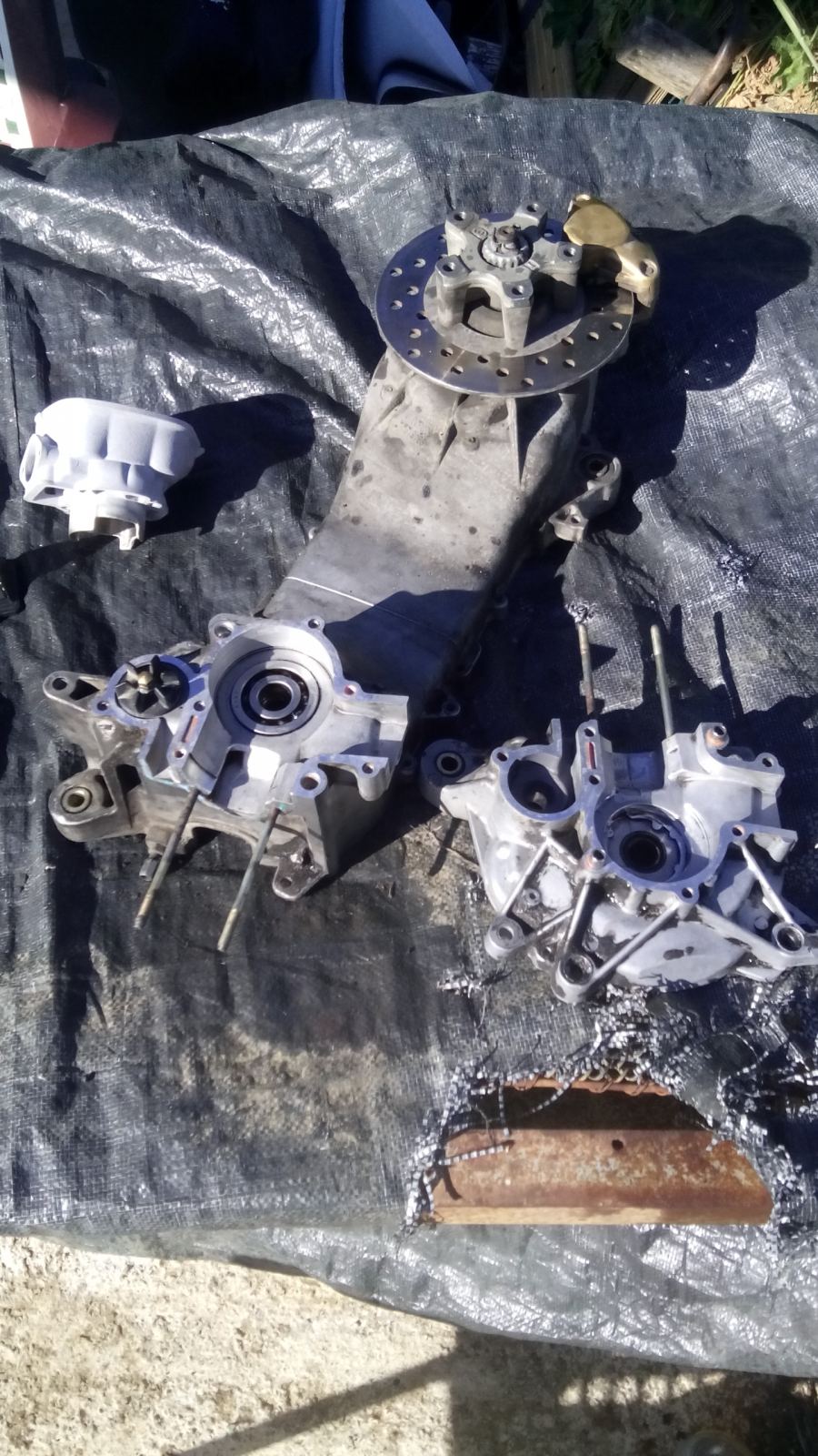

Bubulle Posté(e) le 26 avril 2016 Auteur Signaler Posté(e) le 26 avril 2016 Le 24/4/2016 at 23:55, jimmy10 a dit : c'est un mc3 . Ouaip, vu l'année du scooter c'est évident Pour montrer que je ne suis pas mort: Le moteur est ouvert, il n'y a plus qu'a gratter ! Vous pouvez remarquer les traces sur la photo n°2, c'est comme ça d'origine et c'est aussi le cas sur l'autre bloc de l'autre nrg, allez savoir pourquoi La suite sûrement demain 2

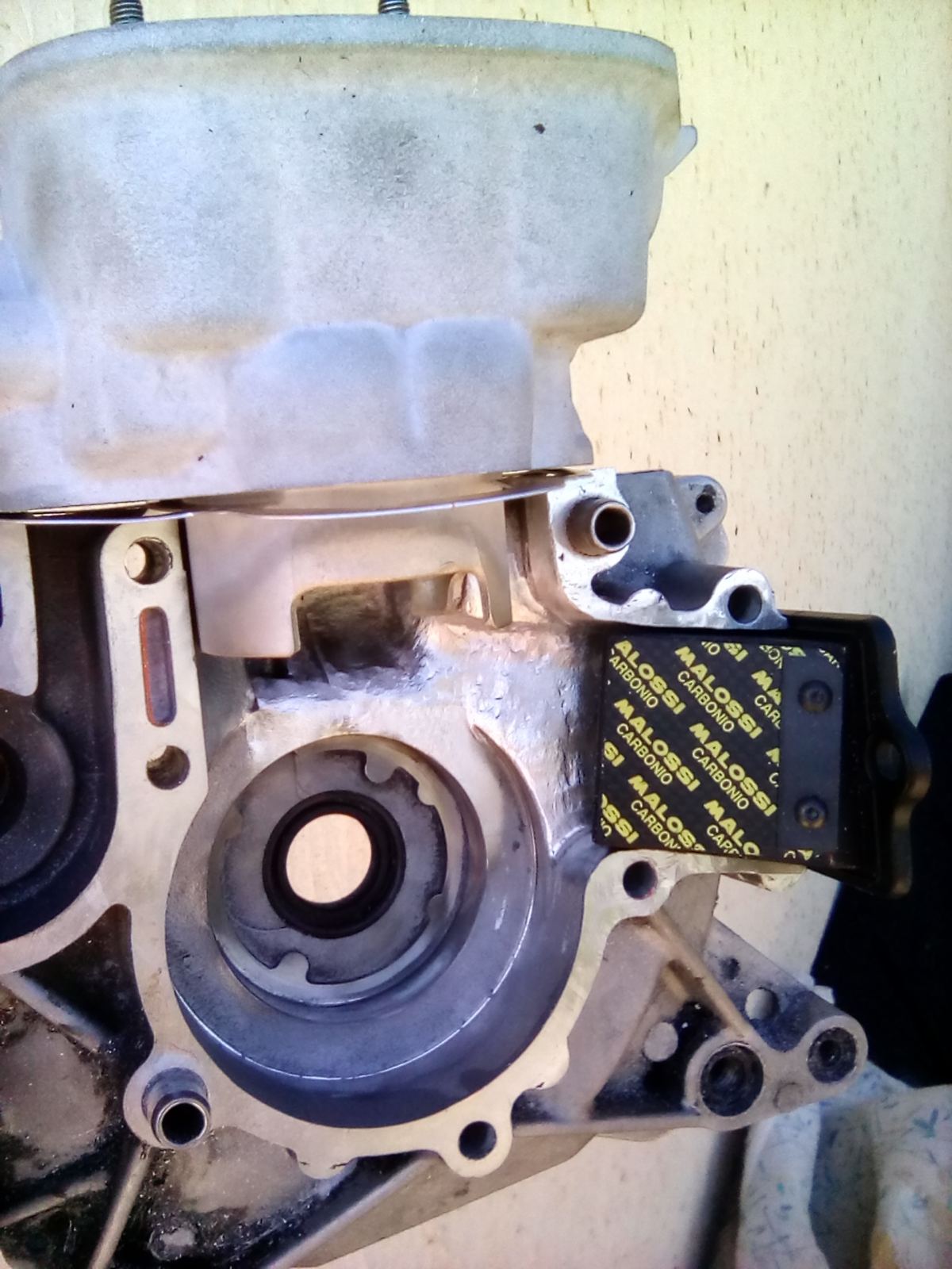

Bubulle Posté(e) le 28 avril 2016 Auteur Signaler Posté(e) le 28 avril 2016 Yo tout le monde ! Voici un ''début'' de carter, globalement c'est la forme qu'auront les carters. Le gros du travail est dans le passage de la BAC, il y a un peu d'alignement et une petite veine très soft, rien de fou ! Evidemment, c'est juste une ''forme'' de base, la finition viendra après 9

Ti-Paco972 Posté(e) le 4 mai 2016 Signaler Posté(e) le 4 mai 2016 Hmmm la préparation semble battre son plein...Attention a bien éviter le rebond du gaz au niveau de la BAC...Le sabler par la suite sera fortement conseillé...mais ça parait intéressant...Y'en aura un pour acheter le pain et l'autre pour acheter quoi ? 1
