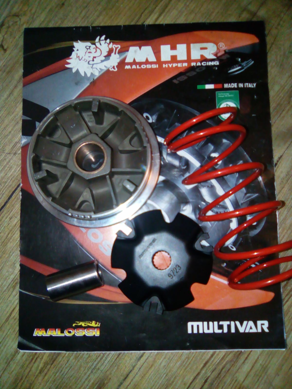

0 jimmy@ Posté(e) le 24 avril 2016 Signaler Posté(e) le 24 avril 2016 il y a 20 minutes, vins1504 a dit : Oai ba dison que ce variateur c'est vdla merde impossible à régler pour ma part fini Malossi.... c'est sûrement un des meilleur variateur du marché , il n'est pas réglé c'est tout , les rondelle de la tof , ne les met pas , la grosse c'est une bride , la petite ressemble à la cale du correcteur gp . si tu as monté ces rondelles pas etonnant que tu n'as pas de pointe. 1

0 tomMpower Posté(e) le 24 avril 2016 Signaler Posté(e) le 24 avril 2016 La 2éme rondelle sert à faire un passage au banc on n’enlève les galets et on met sa pour "ouvrir" le variateur, pour obtenir une courbe. En gros tu mets rien ...sauf le variateur
0 ninodu10150 Posté(e) le 24 avril 2016 Signaler Posté(e) le 24 avril 2016 il y a une heure, tomMpower a dit : La 2éme rondelle sert à faire un passage au banc on n’enlève les galets et on met sa pour "ouvrir" le variateur, pour obtenir une courbe. En gros tu mets rien ...sauf le variateur Oula bé il fallait le savoir ça je penssais à une entretoise à remplacer à celle d' origine ou cas où l' on vire le systeme du démarreur électrique lol. 1

0 RyDeR_3.i Posté(e) le 25 avril 2016 Signaler Posté(e) le 25 avril 2016 Le 24/04/2016 at 08:25, vins1504 a dit : Avec des galets de 6.7 gr il galère au démarrage et gueule à 50 avec plus léger gueule tout court et depasde pas les 60 bref je m'arrête là avec ce variateur a la con il a le Multivar MHR https://www.scootfast.net/variateur-malossi-multivar-mhr-booster-nitro-stunt.html l'ancien GP quoi! très facile à régler pour ma part... je ne comprends pas comment tu n'y arrive pas à le faire ronfler ce ptit stunt surtout pour ce que tu as déja
0 vins1504 Posté(e) le 25 avril 2016 Auteur Signaler Posté(e) le 25 avril 2016 Sérieux je ne veux même plus en parler de ce variateur de m.....e il est naze et impossible à règle sur mon scooter en tout cas je le vends si tu le veux !!!!!! Regarde même avec toute sorte de galets et plusieurs ressort d'embrayage la courroie nes jamais monté en haut du variateur
