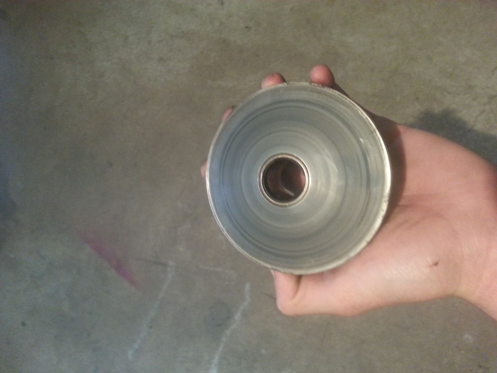

TristanMX Posté(e) le 23 avril 2016 Auteur Signaler Partager Posté(e) le 23 avril 2016 À l'instant, dada65 a dit : tu aura pas plus de pointe mais une arroche mieux déjà en reprise au lieux que sa soit moue enfin essaie et dit nous D'acc, et j'ai remarque aussi, mon variateur je ne sais pas si c'est qu'il est mort mais il a comme des traces de courroie quoi, enfin creusé en gros que on peu sentir au doigt, ca aurait un rapport ? Lien vers le commentaire Partager sur d’autres sites More sharing options...
dada65 Posté(e) le 23 avril 2016 Signaler Partager Posté(e) le 23 avril 2016 il y a 2 minutes, TristanMX a dit : D'acc, et j'ai remarque aussi, mon variateur je ne sais pas si c'est qu'il est mort mais il a comme des traces de courroie quoi, enfin creusé en gros que on peu sentir au doigt, ca aurait un rapport ? ta une photo ? après oui un variateur abîmer peut avoir des conséquence de perdre en pointe etc 1 Lien vers le commentaire Partager sur d’autres sites More sharing options...
TristanMX Posté(e) le 23 avril 2016 Auteur Signaler Partager Posté(e) le 23 avril 2016 il y a 3 minutes, dada65 a dit : ta une photo ? après oui un variateur abîmer peut avoir des conséquence de perdre en pointe etc Non, je prend ca demain ! Lien vers le commentaire Partager sur d’autres sites More sharing options...

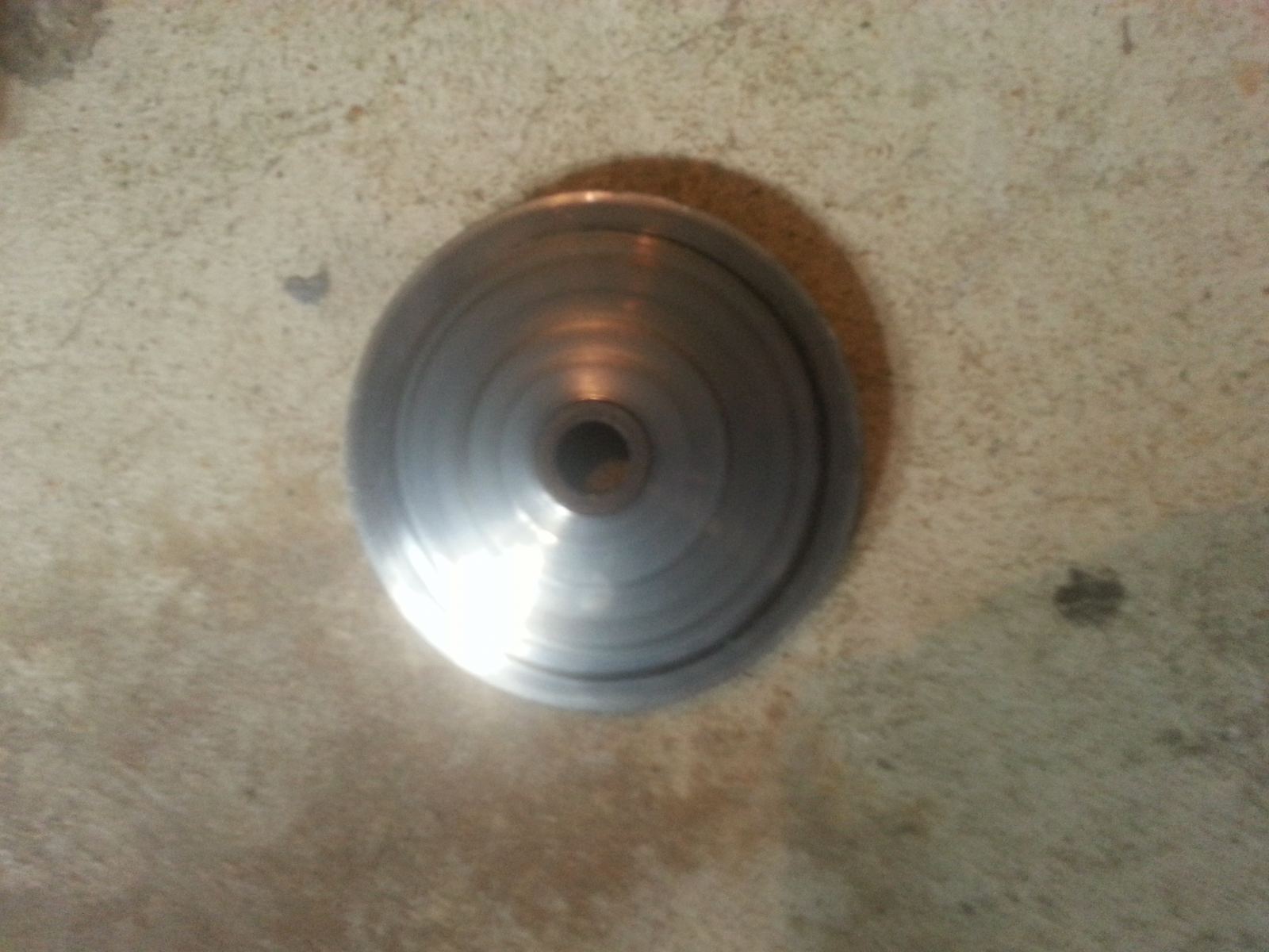

tomMpower Posté(e) le 23 avril 2016 Signaler Partager Posté(e) le 23 avril 2016 Oui tu perd ! contrôle la joue fixe aussi.... Lien vers le commentaire Partager sur d’autres sites More sharing options...
TristanMX Posté(e) le 24 avril 2016 Auteur Signaler Partager Posté(e) le 24 avril 2016 (modifié) il y a 23 heures, TristanMX a dit : La première photo c'est le variateur et la deuxième joue fixe. Donc j'ai mis mes galets de 4,7g et ressorts verts, je prends maintenant 65 mais, quand je roule j'ai l'impression qu'il gueule pour rien Modifié le 24 avril 2016 par TristanMX 1 Lien vers le commentaire Partager sur d’autres sites More sharing options...
tomMpower Posté(e) le 26 avril 2016 Signaler Partager Posté(e) le 26 avril 2016 Le 24/4/2016 at 11:50, TristanMX a dit : La première photo c'est le variateur et la deuxième joue fixe. Donc j'ai mis mes galets de 4,7g et ressorts verts, je prends maintenant 65 mais, quand je roule j'ai l'impression qu'il gueule pour rien Essaie avec plus lourd.... 2 Lien vers le commentaire Partager sur d’autres sites More sharing options...

fred82000 Posté(e) le 26 avril 2016 Signaler Partager Posté(e) le 26 avril 2016 alors a ta place je changerais le variateur au complet de la si en 4,7 il gueule je placerais du 5 gr voir ce que sa donne 2 Lien vers le commentaire Partager sur d’autres sites More sharing options...

nathan 2917 Posté(e) le 27 avril 2016 Signaler Partager Posté(e) le 27 avril 2016 est ce que tu sent des vague sur le variateur ou la joue fixe ? que c'est pas lisse quoi 1 Lien vers le commentaire Partager sur d’autres sites More sharing options...
