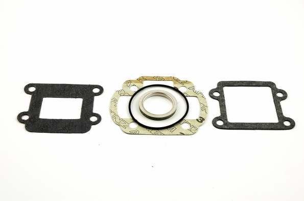

Slt ba j'ai changé les joints du cylindre mais pas celui de la pipe car j'en et plus
Je dois en mettre un ou deux ? Au niveau du cylindre et du caplet et entre le clapet et la pit ? Car j'ai vu qu'il se vendait aussi par 2 ?
ba change le...
Slt bon pour confirmé j'ai fait sa au déodorant lol sa vien du joint car ma pipe n'a pas d'usure j'ai du mal à croire qun simple joint me provoque autant de problème bref j'attends mes pièces mardis je vous dis ci ces règlé ou pas ....
Le 21/05/2016 at 18:39, vins1504 a dit :
ça peut même provoqué un serrage du cylindre.
