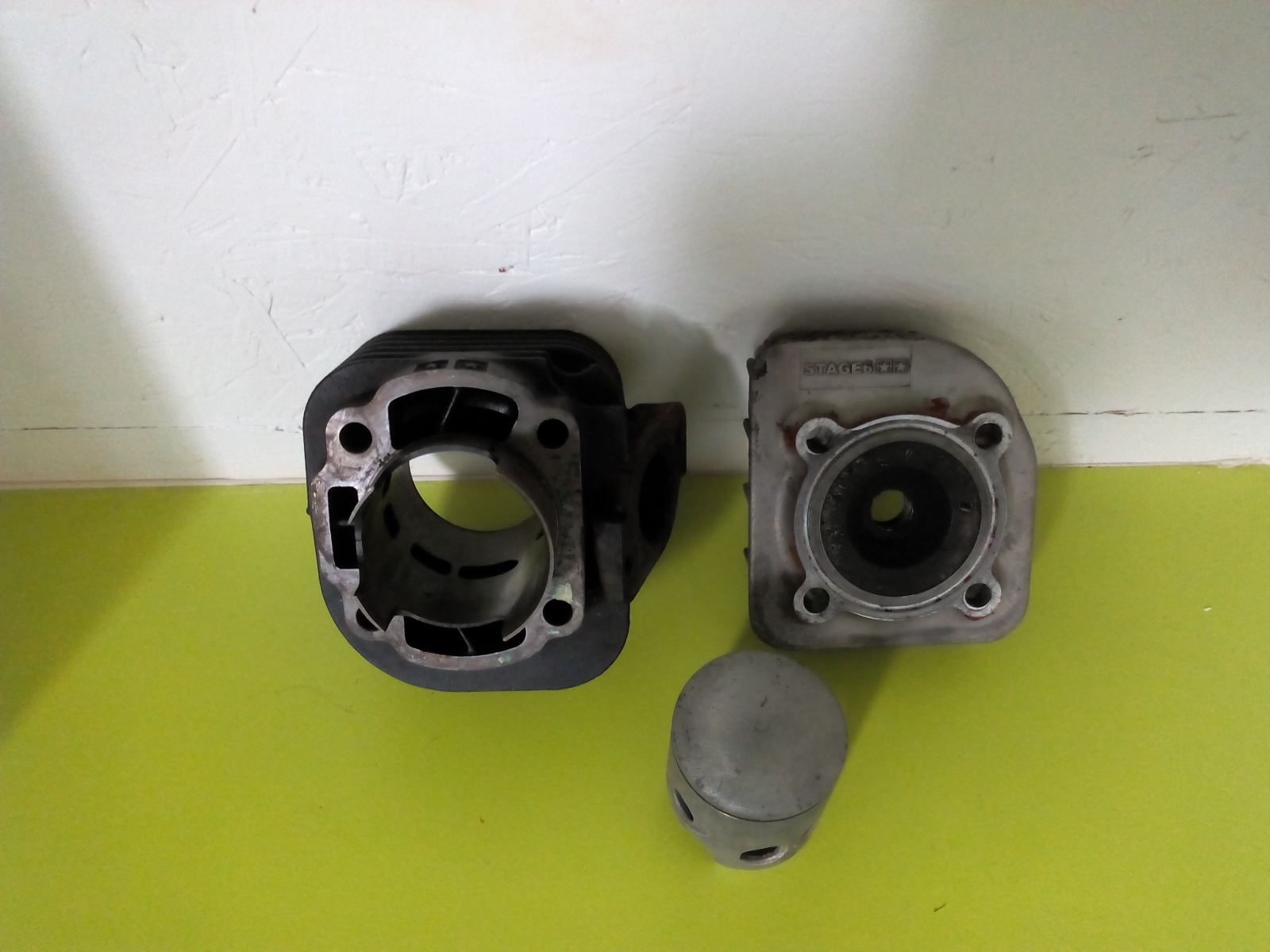

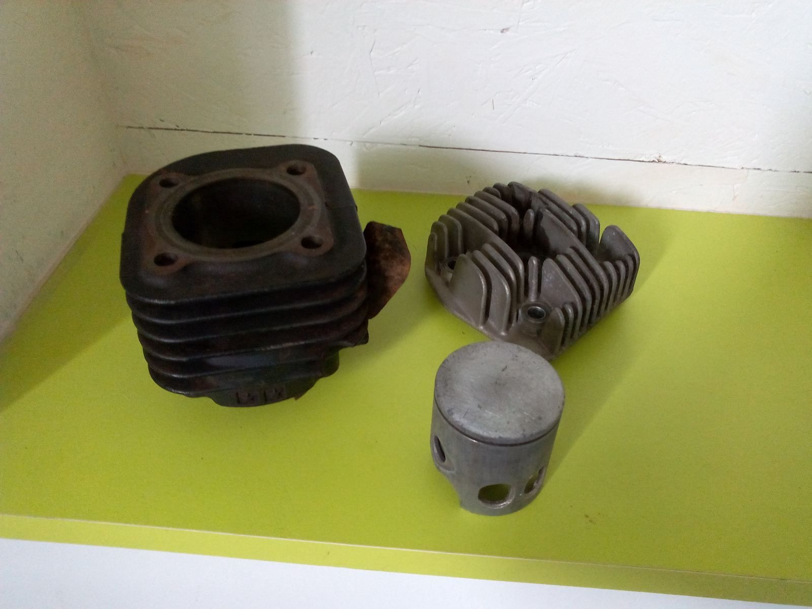

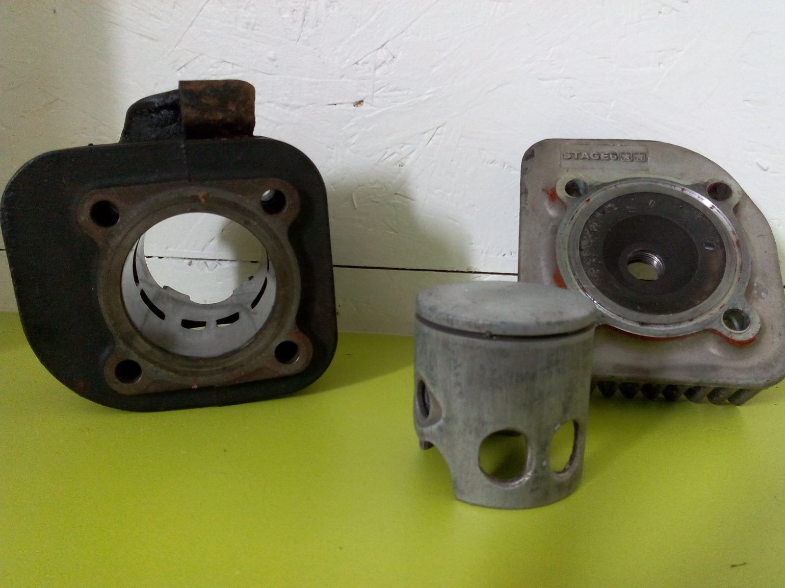

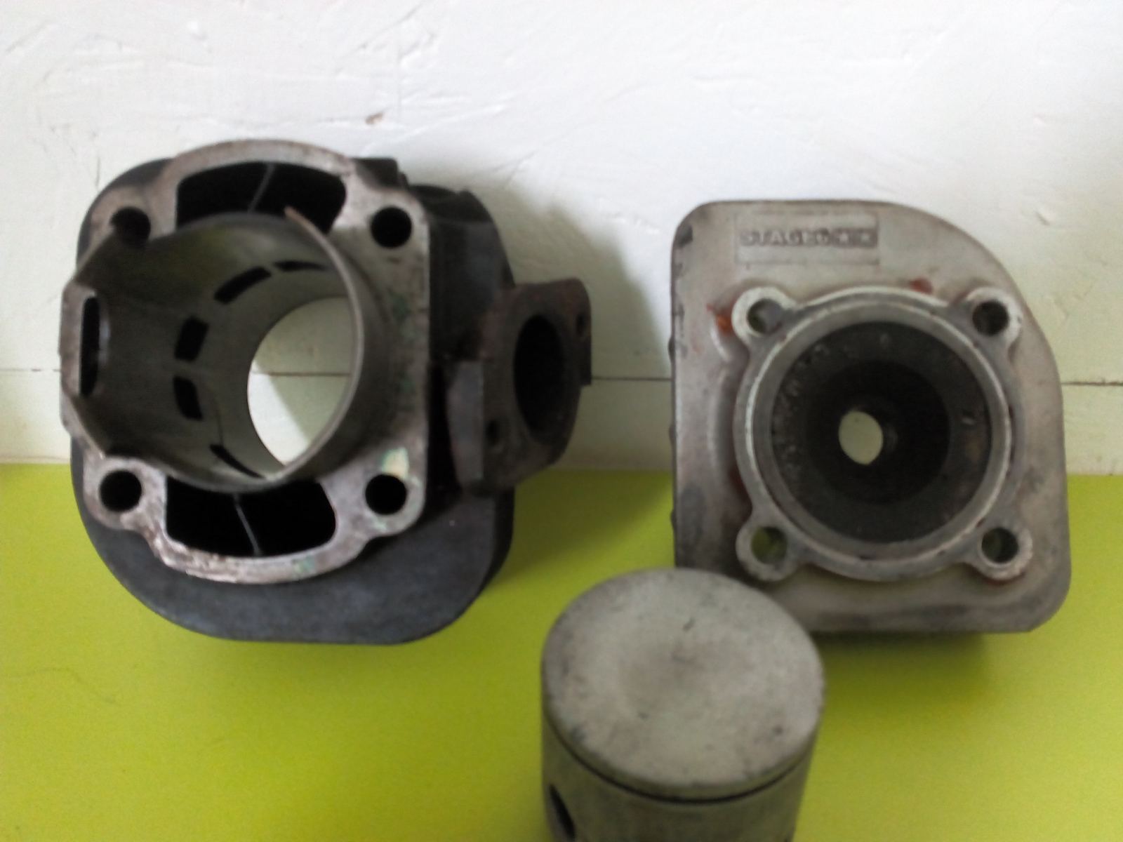

ctmben Posté(e) le 21 juin 2016 Signaler Posté(e) le 21 juin 2016 Bonjour, je viens d'acheté sur internet un cylindre de type Stage6. La personne me la vendu avec un piston Mono Segment.......???? Quand je regarde sur internet, j'ai l’impression que se cylindre est le Stage6 Street Race en Fonte avec culasse en Alu. Mais si sais bien ça le piston qu'il ma fourni ne convient donc pas vu que le street race a deux segment et le miens 1 seul. Pouvez vous me confirmer cela ????? Merci d'avance
0 Alain Posté(e) le 21 juin 2016 Signaler Posté(e) le 21 juin 2016 Le cylindre est bien un Stage6 Street Race, le piston m fait penser à celui d'un Top Rose...
0 ctmben Posté(e) le 21 juin 2016 Auteur Signaler Posté(e) le 21 juin 2016 À l'instant, Alain a dit : Le cylindre est bien un Stage6 Street Race, le piston m fait penser à celui d'un Top Rose... Merci pour ta réponse, je suis maintenant certain ,cars il s’avère que cette personne vend également un cylindre top perf mais sans piston.... Je peux donc commander un piston + segment pour le street race :-) Un grand merci !!!!

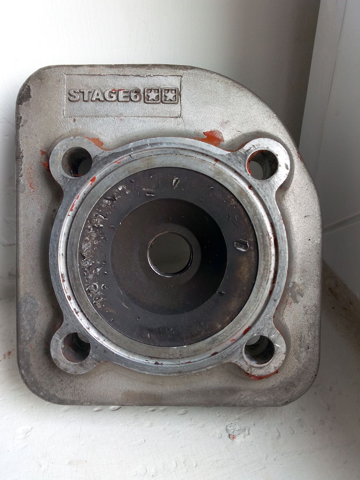

0 nathan 2917 Posté(e) le 21 juin 2016 Signaler Posté(e) le 21 juin 2016 il y a 47 minutes, ctmben a dit : Merci pour ta réponse, je suis maintenant certain ,cars il s’avère que cette personne vend également un cylindre top perf mais sans piston.... Je peux donc commander un piston + segment pour le street race :-) Un grand merci !!!! par contre fait voir ta culasse on dirait qu'elle est piqué a toi aussi tu roule en SR moteur Minarelli H j'en ai un aussi et aussi en stage6 streetrace 70

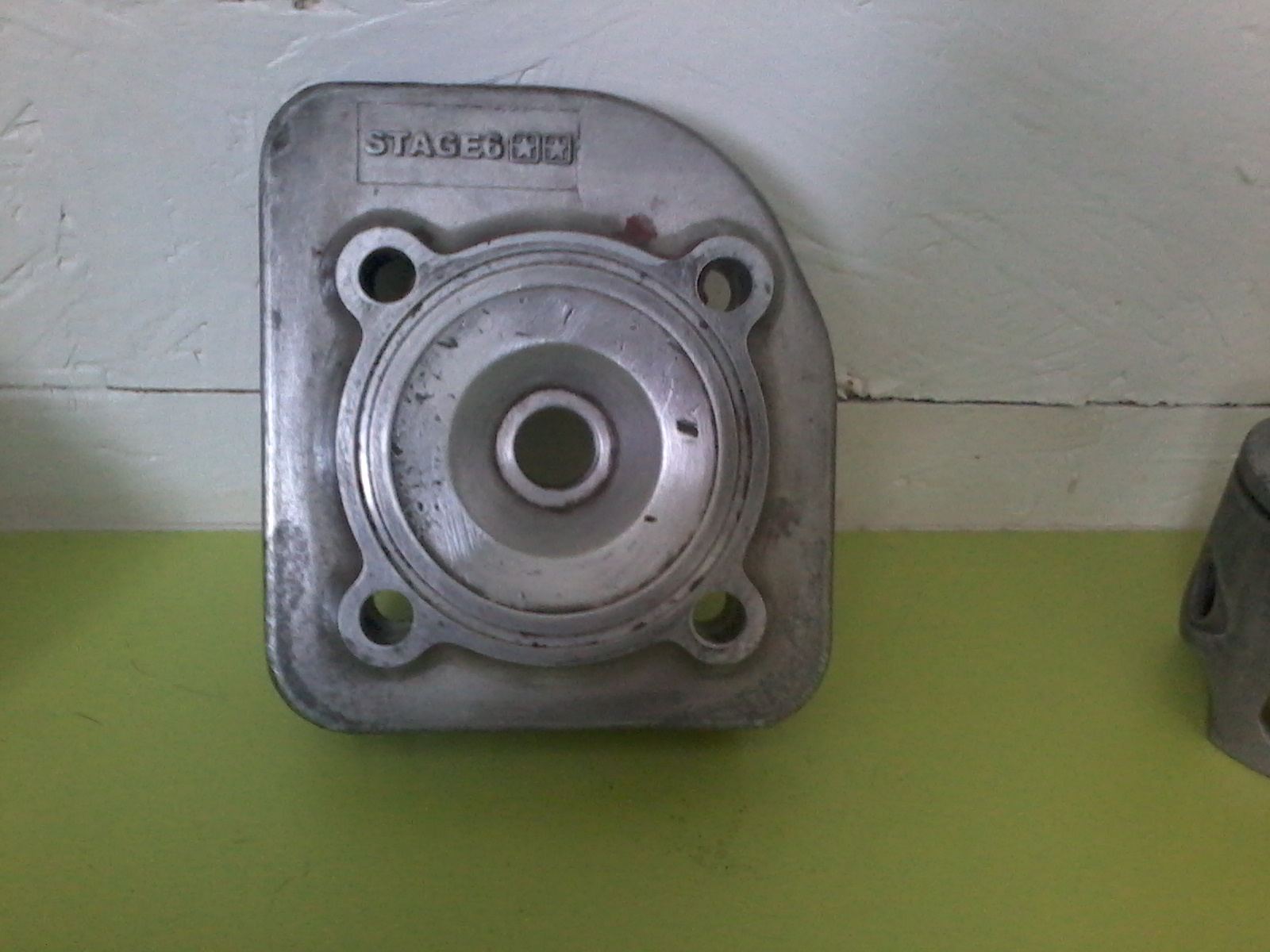

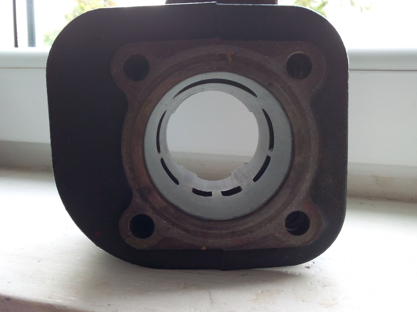

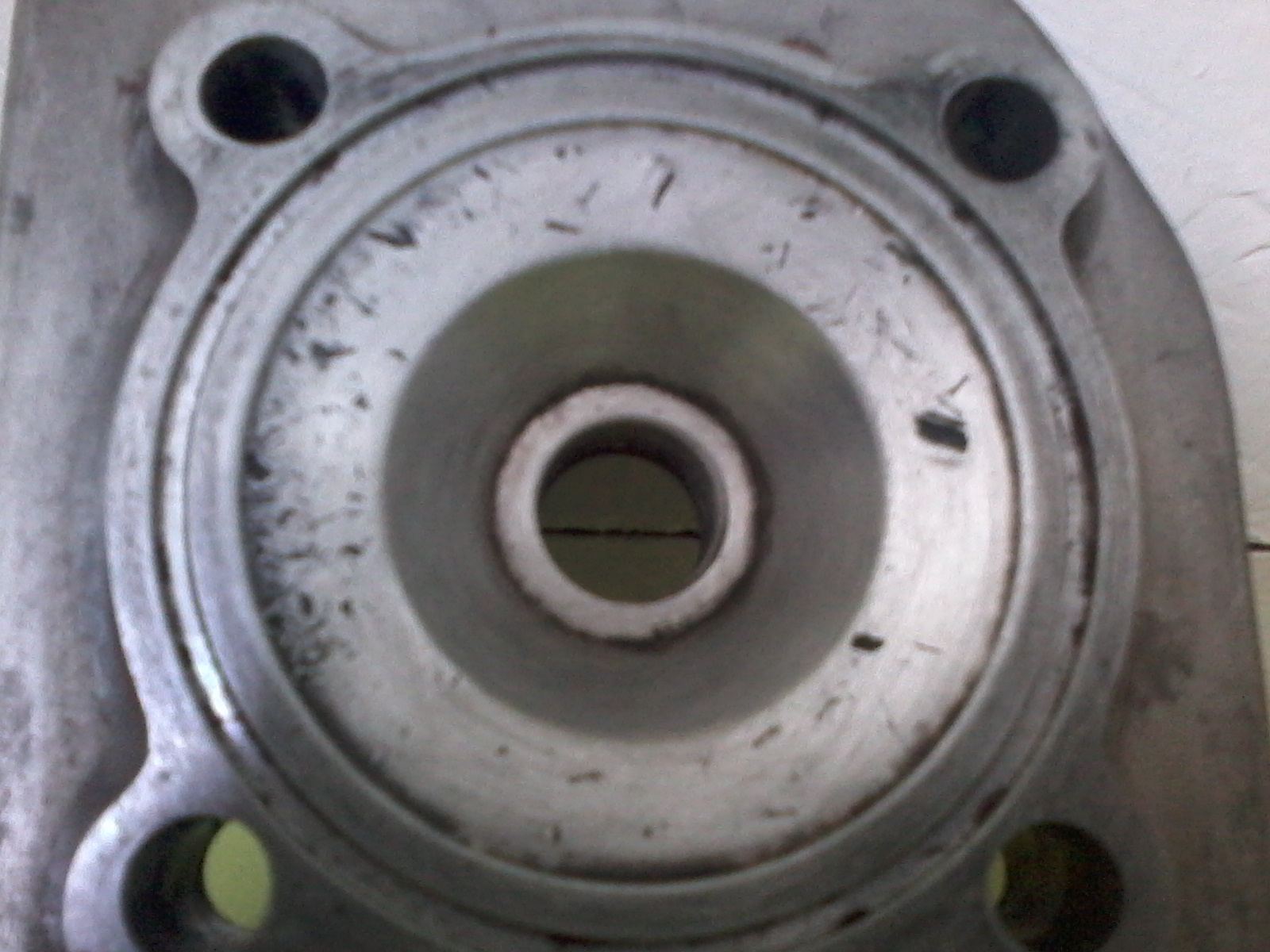

0 ctmben Posté(e) le 21 juin 2016 Auteur Signaler Posté(e) le 21 juin 2016 il y a 3 heures, nathan 2917 a dit : par contre fait voir ta culasse on dirait qu'elle est piqué a toi aussi tu roule en SR moteur Minarelli H j'en ai un aussi et aussi en stage6 streetrace 70 Oui sais bien ca, mais j'essaie de pouvoir obtenir un meilleur rendement en vitesse du fait que je fais des longue distance avec la machine. J'ai récemment été en Ardenne ( Belgique ) avec et j'ai fait d'une traite avec ma femme a l’arrière 85 km les gaz à fond mais je dépasse pas les 70 sur plat et en cote 50, mais vitesse compteur. voilà pourquoi je veux passer a 70cc, mais sinon la culasse est bien abîmer mais je pensais pas a un souci ont m'avais dit de vérifier le cylindre, sa chemise et la niquel. Voici de meilleurs photos, dit moi ce que tu en pense....
0 nathan 2917 Posté(e) le 21 juin 2016 Signaler Posté(e) le 21 juin 2016 il y a 4 heures, ctmben a dit : Oui sais bien ca, mais j'essaie de pouvoir obtenir un meilleur rendement en vitesse du fait que je fais des longue distance avec la machine. J'ai récemment été en Ardenne ( Belgique ) avec et j'ai fait d'une traite avec ma femme a l’arrière 85 km les gaz à fond mais je dépasse pas les 70 sur plat et en cote 50, mais vitesse compteur. voilà pourquoi je veux passer a 70cc, mais sinon la culasse est bien abîmer mais je pensais pas a un souci ont m'avais dit de vérifier le cylindre, sa chemise et la niquel. Voici de meilleurs photos, dit moi ce que tu en pense.... perso je racheterais une culasse.. 1
0 fred82000 Posté(e) le 21 juin 2016 Signaler Posté(e) le 21 juin 2016 tu ponce ta culasse avec du papier pas trop gros et ça devrais le faire aussi bien que de racheter une culasse 1
0 Eroan Posté(e) le 22 juin 2016 Signaler Posté(e) le 22 juin 2016 L'un ou l'autre c'est clair mais ne monte pas la culasse comme ça, ce serait dommage...
0 ctmben Posté(e) le 22 juin 2016 Auteur Signaler Posté(e) le 22 juin 2016 En somme je crois que j'aurais du attendre pour acheté du neuf, j'aurais pas du prendre de l'occase. Je vais poncer légèrement pour commencer, mais sinon ou je pourrais trouver une culasse Stage6 ? Et dois je obligatoirement prendre le même model ou une culasse 70cc d'un autre model conviendrais également ? Si c'étais vous comment auriez vous fait ???
0 tomMpower Posté(e) le 22 juin 2016 Signaler Posté(e) le 22 juin 2016 il y a 49 minutes, ctmben a dit : En somme je crois que j'aurais du attendre pour acheté du neuf, j'aurais pas du prendre de l'occase. Je vais poncer légèrement pour commencer, mais sinon ou je pourrais trouver une culasse Stage6 ? Et dois je obligatoirement prendre le même model ou une culasse 70cc d'un autre model conviendrais également ? Si c'étais vous comment auriez vous fait ??? Ponce légèrement sa ira même si c'est pas le top mais sa fonctionnera bien ....
0 Alain Posté(e) le 22 juin 2016 Signaler Posté(e) le 22 juin 2016 Cela sent la cage à aiguilles qui a pété, et les débris se sont logés dans la culasse, et ça expliquerait le piston top performances. Si tu veux remplacer la culasse, tu n'es pas obligé de te ruiner, il y a des culasses Naraku pour cylindres 70 à 20€ environ...
0 fred82000 Posté(e) le 22 juin 2016 Signaler Posté(e) le 22 juin 2016 il y a 2 heures, ctmben a dit : En somme je crois que j'aurais du attendre pour acheté du neuf, j'aurais pas du prendre de l'occase. Je vais poncer légèrement pour commencer, mais sinon ou je pourrais trouver une culasse Stage6 ? Et dois je obligatoirement prendre le même model ou une culasse 70cc d'un autre model conviendrais également ? Si c'étais vous comment auriez vous fait ??? quand on prend de loccasion il faut regarder tout son etat général après la c'est rien de bien méchant il te faut juste les joint le piston tu ponce ta culasse et sa repart 1
0 ctmben Posté(e) le 28 juin 2016 Auteur Signaler Posté(e) le 28 juin 2016 voilà j'ai poncer la culasse, au toucher sais devenu lise, mais l'ont vois toujours les impact. J’espère que ça fonctionnera Quelle est le meilleurs site de pièces scooter à bas prix mais livrable dans l’Europe cars je suis de Belgique ??? Et chez moi au magasin le piston complet avec joint reviens a 60 euro, et je trouve sa trop chère Merci 1
0 nathan 2917 Posté(e) le 28 juin 2016 Signaler Posté(e) le 28 juin 2016 il y a 14 minutes, ctmben a dit : voilà j'ai poncer la culasse, au toucher sais devenu lise, mais l'ont vois toujours les impact. J’espère que ça fonctionnera Quelle est le meilleurs site de pièces scooter à bas prix mais livrable dans l’Europe cars je suis de Belgique ??? Et chez moi au magasin le piston complet avec joint reviens a 60 euro, et je trouve sa trop chère Merci ba il y a que maxiscoot qui vend du stage6
