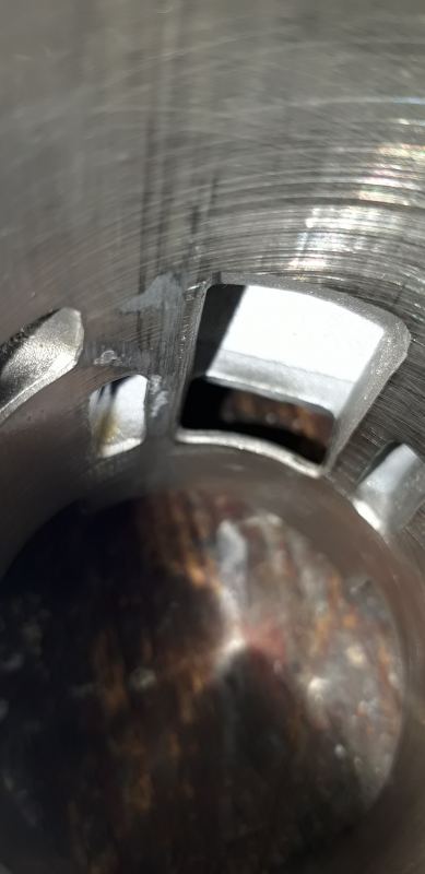

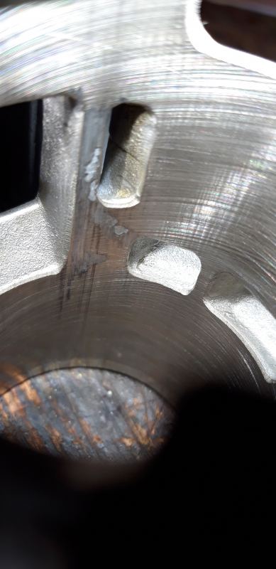

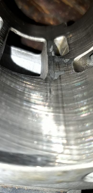

Mekilldem Posté(e) le 17 janvier 2020 Auteur Signaler Posté(e) le 17 janvier 2020 J'ai poncé le piston, sorti le segment qui n'a rien, poncé le cylindre (qui a mal quand même) et j'ai remonté. Je tenterai un démarrage. Quelques photos de la casse (après ponçage) :
ScootMap Posté(e) le 17 janvier 2020 Signaler Posté(e) le 17 janvier 2020 il y a 58 minutes, Mekilldem a dit : J'ai poncé le piston, sorti le segment qui n'a rien, poncé le cylindre (qui a mal quand même) et j'ai remonté. Je tenterai un démarrage. Quelques photos de la casse (après ponçage) : Salut, avec quoi tu ponce? un honoir se prete bien à ce genre de casse.
Mekilldem Posté(e) le 17 janvier 2020 Auteur Signaler Posté(e) le 17 janvier 2020 J'ai poncé avec un papier de verre fin, je sais plus combien. Il y a 3 heures, ScootMap.fr a dit : un honoir se prete bien à ce genre de casse. Effectivement, je savais pas que ça existait ça!! et ça coute pas bien cher en plus. Est-ce que c'est utile quand tu prépares des lumières, pour ébavurer le nikasil dans le cylindre?
ScootMap Posté(e) le 17 janvier 2020 Signaler Posté(e) le 17 janvier 2020 Il y a 1 heure, Mekilldem a dit : J'ai poncé avec un papier de verre fin, je sais plus combien. Effectivement, je savais pas que ça existait ça!! et ça coute pas bien cher en plus. Est-ce que c'est utile quand tu prépares des lumières, pour ébavurer le nikasil dans le cylindre? c'est surtout utile quand ta dremel dérape , mais oui ça te permet aussi de garder un jeu à la coupe pultot proportionnel en haut et en bas du cylindre, ébavurage du piston, des lumieres ou de la jupe je fais au début au papier 600. 1
Bader Posté(e) le 17 janvier 2020 Signaler Posté(e) le 17 janvier 2020 (modifié) il y a 26 minutes, ScootMap.fr a dit : , mais oui ça te permet aussi de garder un jeu à la coupe pultot proportionnel en haut et en bas du cylindre On dit conicité . Et ont parlent de cylindricité pour l'alesage Modifié le 17 janvier 2020 par Bader 1 1
ScootMap Posté(e) le 17 janvier 2020 Signaler Posté(e) le 17 janvier 2020 il y a 28 minutes, Bader a dit : On dit conicité . Et ont parlent de cylindricité pour l'alesage Merci, tu me connais je sais pas quels noms porte les choses en mécanique, j'essaie de pas dire le truc ou le bidule, sinon on s'en sort pas ça me facilitera la vie maintenant.
Bader Posté(e) le 17 janvier 2020 Signaler Posté(e) le 17 janvier 2020 il y a 20 minutes, ScootMap.fr a dit : Merci, tu me connais je sais pas quels noms porte les choses en mécanique, j'essaie de pas dire le truc ou le bidule, sinon on s'en sort pas ça me facilitera la vie maintenant. C'était juste pour t'eduquer un peu puis c'est un des seul trucs technique qui sonne bien dont je me souviens de mon bep alors j'ai sautech sur l'occase 1
nathan 2917 Posté(e) le 18 janvier 2020 Signaler Posté(e) le 18 janvier 2020 Oula droit dans un cylindre alu je te déconseille ou alors reprendre toute les mesures pour avoir un piston qui va avec après.. surtout que bon le nicka mxs voilà quoi.. remonte j’ai vue bien pire surtout que là le plus grave est là où le segment ne va pas ça peut le faire
Mekilldem Posté(e) le 18 janvier 2020 Auteur Signaler Posté(e) le 18 janvier 2020 Il y a 9 heures, nathan 2917 a dit : Oula droit dans un cylindre alu je te déconseille ou alors reprendre toute les mesures pour avoir un piston qui va avec après.. surtout que bon le nicka mxs voilà quoi.. Désolé Nathan, j'ai pas compris cette phrase? Je rejoins les avis généraux au sujet du Nikasil MXS. Il faudrait faire mesurer l'épaisseur du traitement pour vérifier si l'hypothèse qu'ils en mettent moins épais que les autres est vrai. Il y a 9 heures, nathan 2917 a dit : remonte j’ai vue bien pire surtout que là le plus grave est là où le segment ne va pas ça peut le faire C'est bien ce que je me suis dis. En attendant de refaire un moteur, je peux peut être en profiter un peu, même si les perfos sont dégradées.
