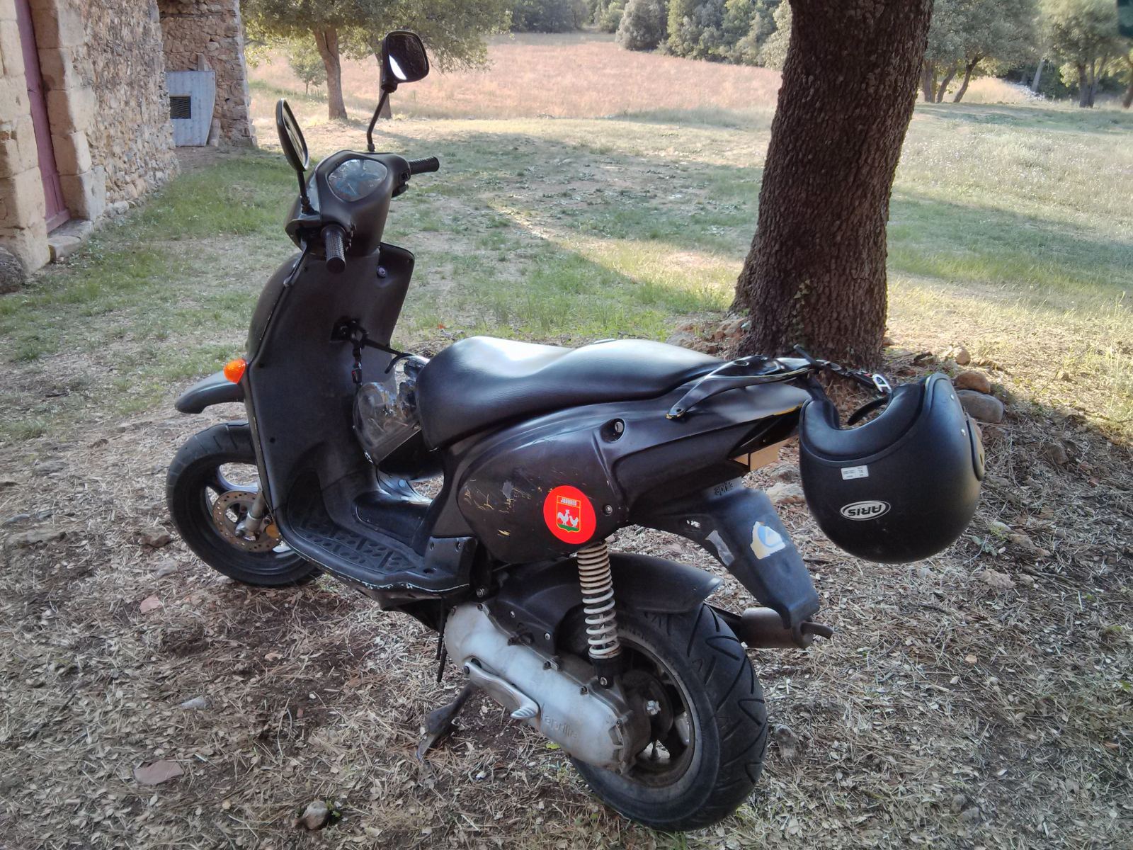

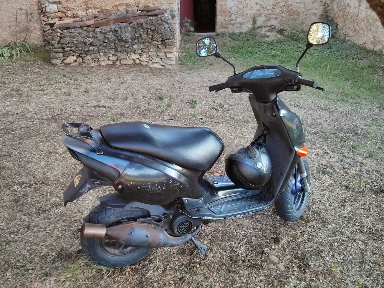

C'est donc un Aprilia Rally 50 AR de 1996, d'origine, à part le pot d'échappement (et je ne sais pas quel est son modèle, j'ai acheté le scoot d'origine en 2014).
La courroie est quasi-neuve maintenant, et le moteur démarre toujours au quart de tour.
Par contre, avec des galets de 6,5 (j'avais rien d'autre sous la main) et le variateur d'origine, je roule très bien sur du plat (même plus de 80 Km/h), mais des qu'il il y a une montée, le scoot s’essouffle complètement.
J'avais donc voulu changer le variateur par celui dont je parle ci-dessus (Malossi MHR), mais que ce soit avec des galets de 3,9 ou de 4,2, c'est l'horreur absolu.
Votre aide est la bienvenue, car la c'est très handicapant pour moi...
Les galets livrés avec ce variateur n'ont aucune utilité, leur poids est destiné à des moteurs poussés. Le pot est un pot d'origine non catalysé, d'où sa forme particulière.
Le souci en côte est certainement dû au ressort de poussée qui est usé. Le souci, c'est que le ressort rouge livré avec le variateur est beaucoup trop dur (destiné lui aussi à de gros engins), il vaut mieux mettre un Malossi blanc, plus adapté.
