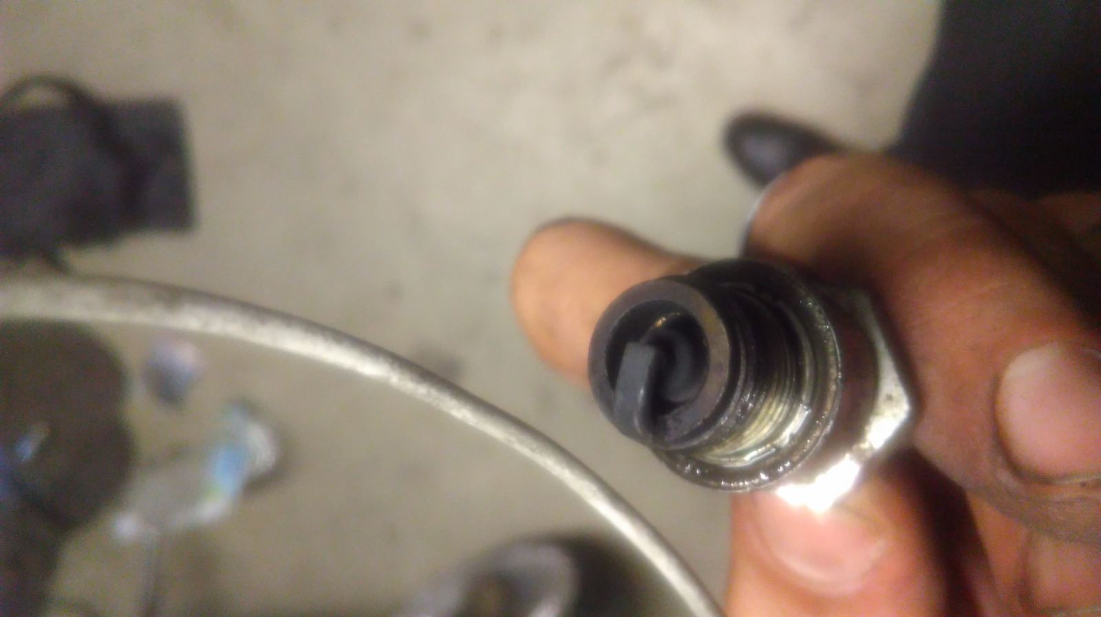

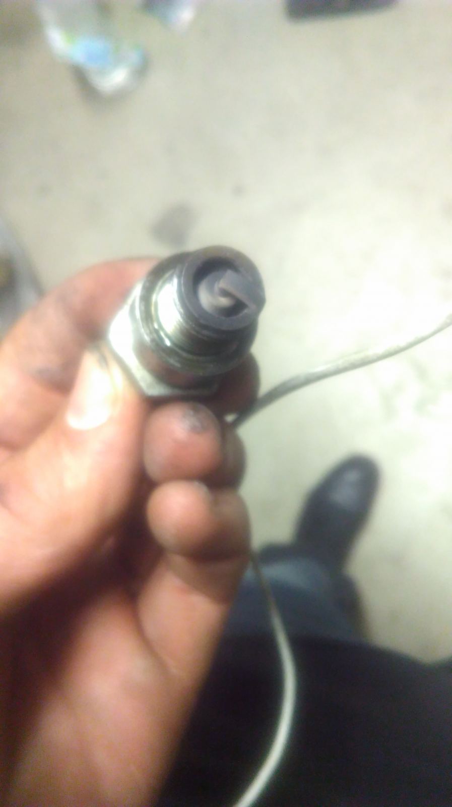

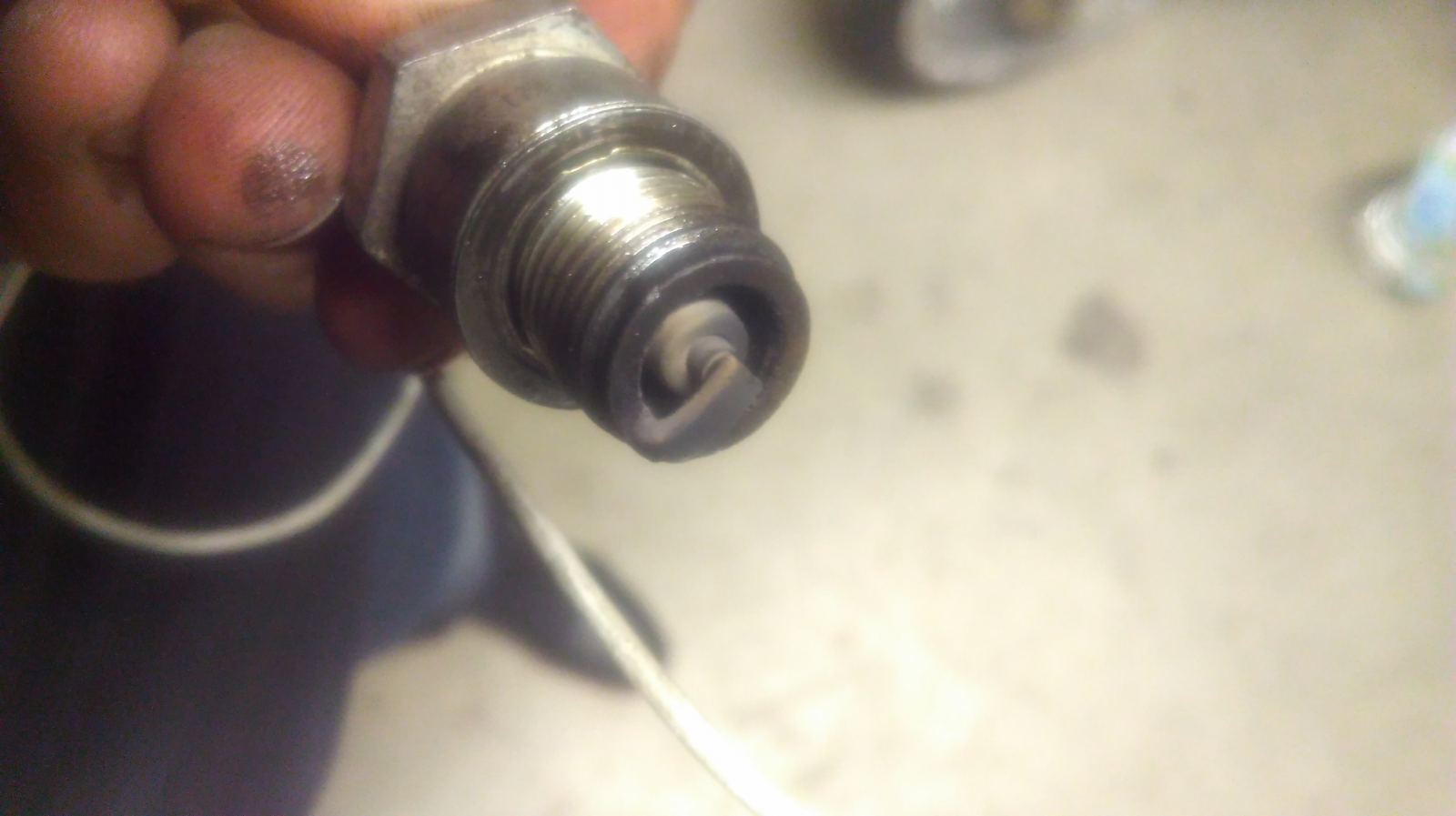

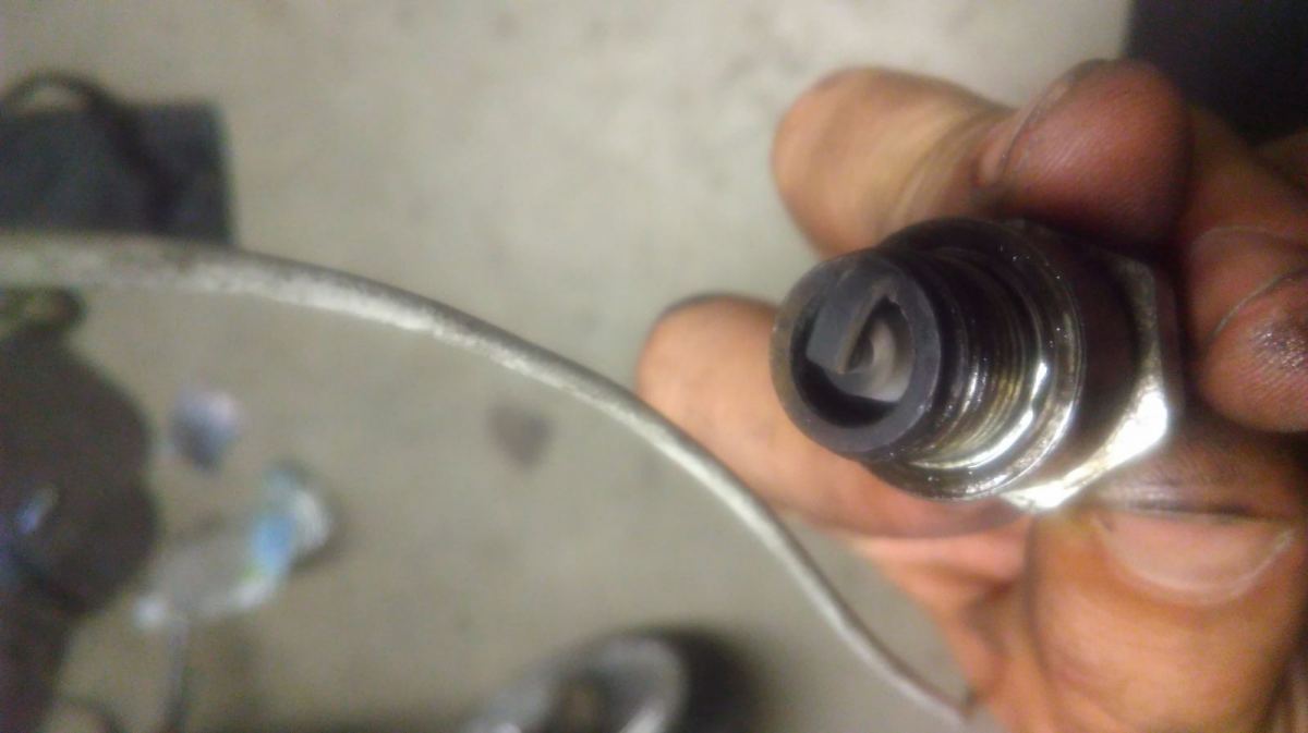

Bonsoir à tous j'aimerais avoir un avis pour la couleur de ma bougie j'ai un carburateur 17.5 d'ellorto sur mon nitro de 2005 avec cylindre origine pot yasuni z  ressort de poussée rouge( j'ai essayé blanc est jaune mais c'est avec le rouge le mieux)  galets 4,5 grammes (avec du 4,3 sa mouline je perds en pointe  et avec du 4,7 je perds aussi en pointe et le trait est toujours là sur plus d'un cm essayé avec tous les ressort etc ...) Donc mon carburateur est régler plutôt pas mal vis de richesse à 1 tour et dmi 1/4 gicleur principal de 85 aiguille à7 dernier cran du bas avec aiguille à20 il s'étouffe et perd en reprise avec la à 7 au dernier cran c'est mieux .
Et donc ma bougie est noir d'un coter et blanche de l'autre je tourne au mélange 2,5% avec de l'huile 100% synthèse
Vous avez une idée pour ma bougie pourquoi elle est blanche d'un côté et noir de l'autre ?

Salut. Bougie blanche et noir ça peut être une prise d' air. Repars sur un réglage de base avec ta A7 (souvent c' est une A12 d' origine sur 17,5 Dell'Orto) à savoir clips d' aiguille au 2eme cran en partant du haut et vis d' air à 1 tour et demie voir 2 tours avec un gicleur de 80/85 à peu près. Ensuite une fois réglage carburateur fait vois ton embrayage et repasse en poussé jaune et galets 4,5 voir même tes galets 4,3gr vu que t' es en 4,5gr avec la poussé rouge. Graisse ton correcteur de couple en même temps et verifie l' état du roulement.

Ne te focalise pas sur la couleur de la bougie, ce n'est pas la première fois qu'on voit ce genre de choses sur le forum et ça n'a pas forcément de signification particulière.

après la bougie c'est pas hyper fiable..

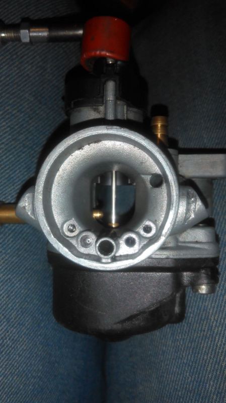

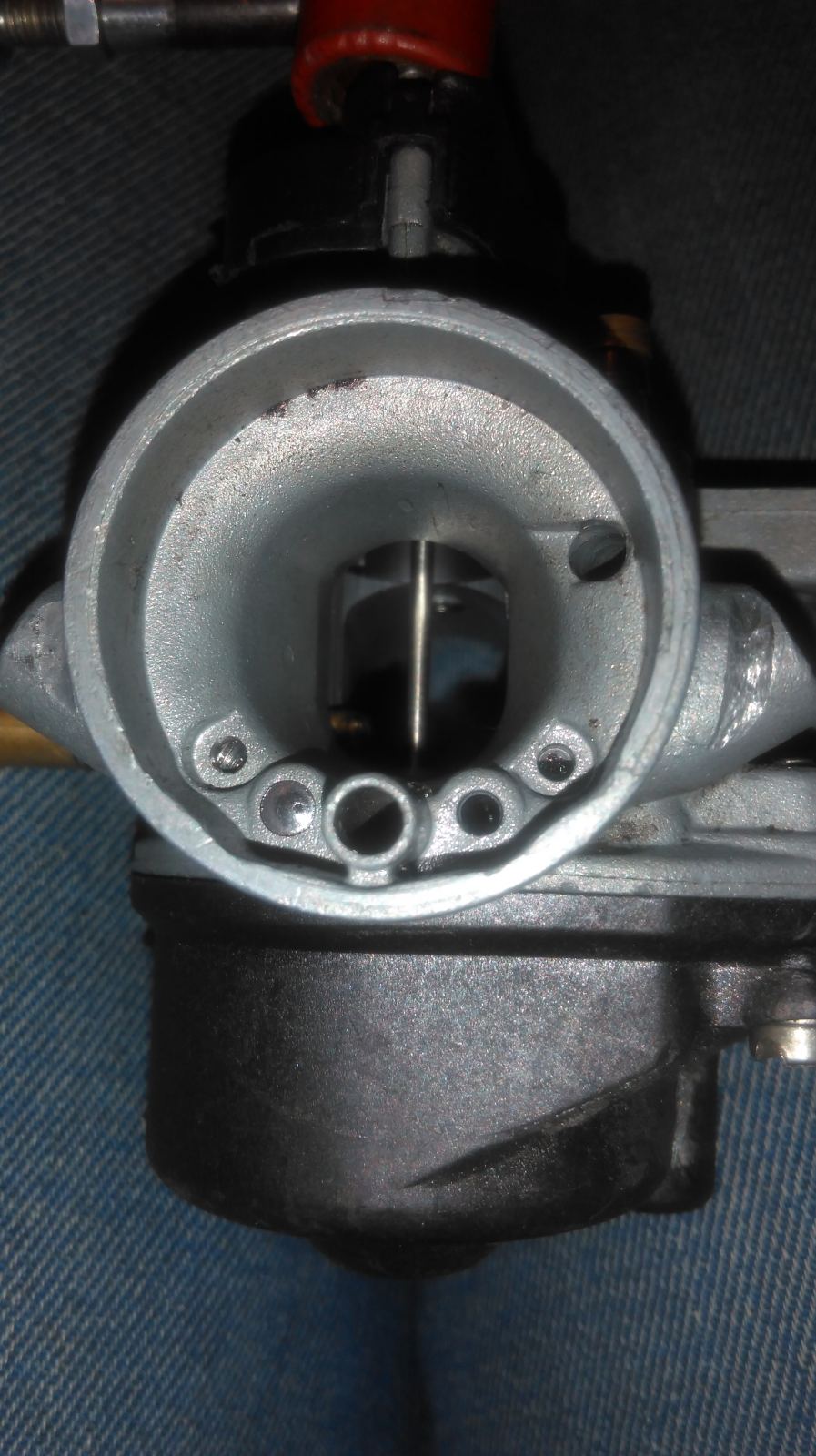

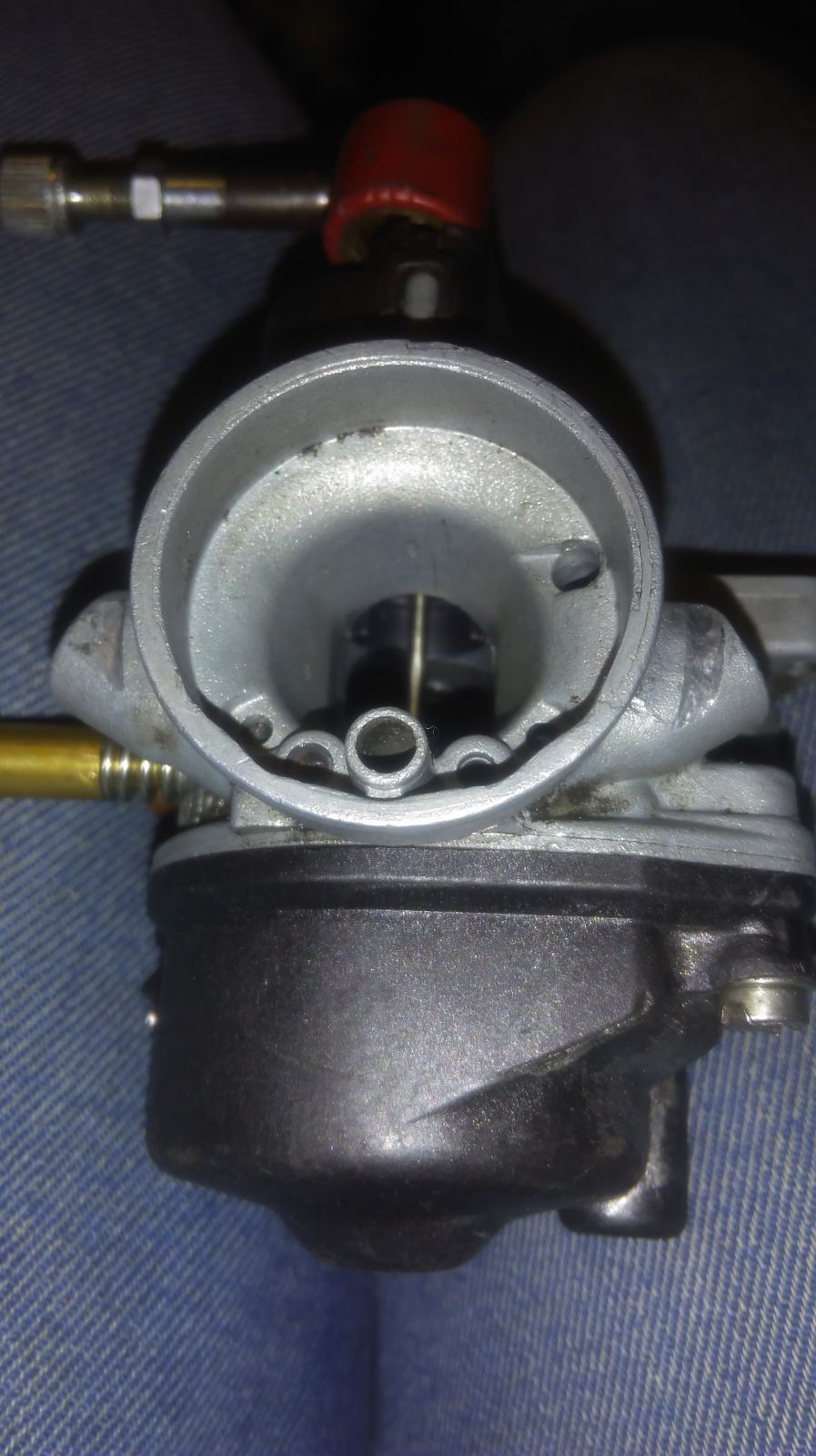

Par Contre j'ai une question pour le boisseau !! Je voudrais savoir si quand on accélère à fond il doit monter à fond coter boîte à air ça c'est sur mais juste coter boîte à air ou il faut que coter admission il monte à fond aussi ? Je sais pas si j'ai bien expliquer le truc
il monte bien afond oui bon pour voir ton correcteur si il est pas voiler tu le démonte le place sur une surface plane et regarde si tous les bort touche la surface plane ou pas
Tu aurais pas une photo d'un boisseau bien régler dans le carburateur en mode accélérer des deux côtés ? ( admission et boîte à air) OK pour le correcteur je vais voir sa demain mais je pense pas qu'il soit voilée à oui Merci pour vos réponses à tous mdr j'ai perdu la tête ^^
desoler je n'est pas de photo pour sa et tu me dira pour ton correcteur
Je ferais une photo demain
5 5,5 ça marche pas il met 10 ans pour atteindre sa vitesse max peut importe le ressort de poussée sur un nitro origine les galets sont de 6,5gr normalement à la pose d'un pot on enlève 2 grammes donc ça devrait tourner vers les 4,5grammes et avec tous les tests que j'ai fais et refais ça marche le.mieux avec du 4,5 et ressort rouge ( Je connais pa sa.marque du ressort) ... Je le redis pour la 3ièmes fois ... Avec 5 grammes et 5,5 il rame
Pour le boisseau quand je le monte à fond coter pipe d'admission il accélère tout seule c'est pour sa que je demande

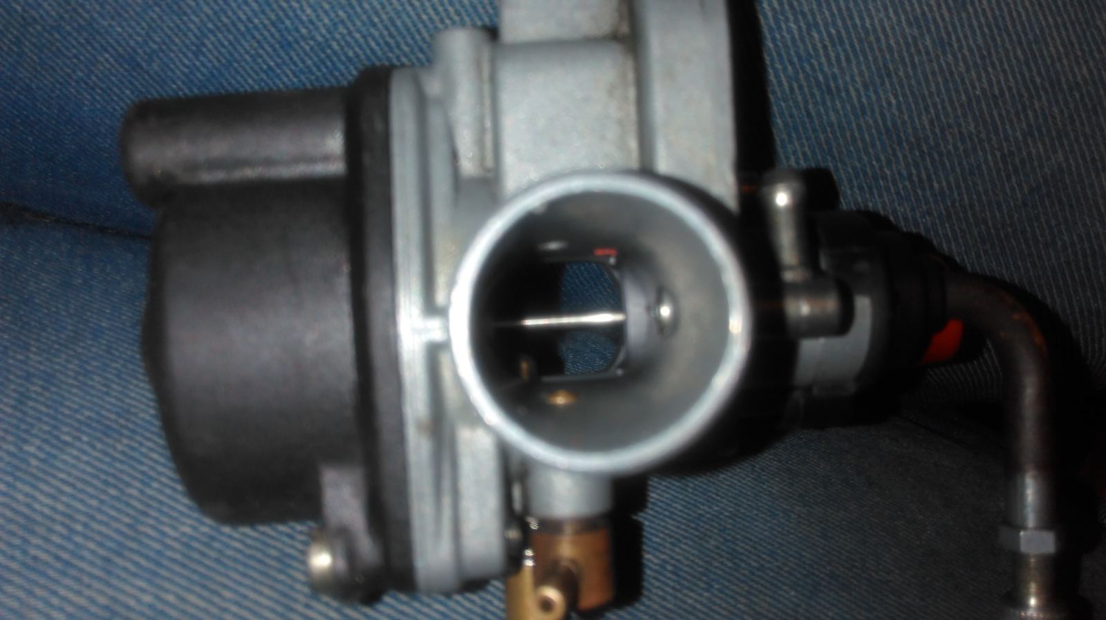

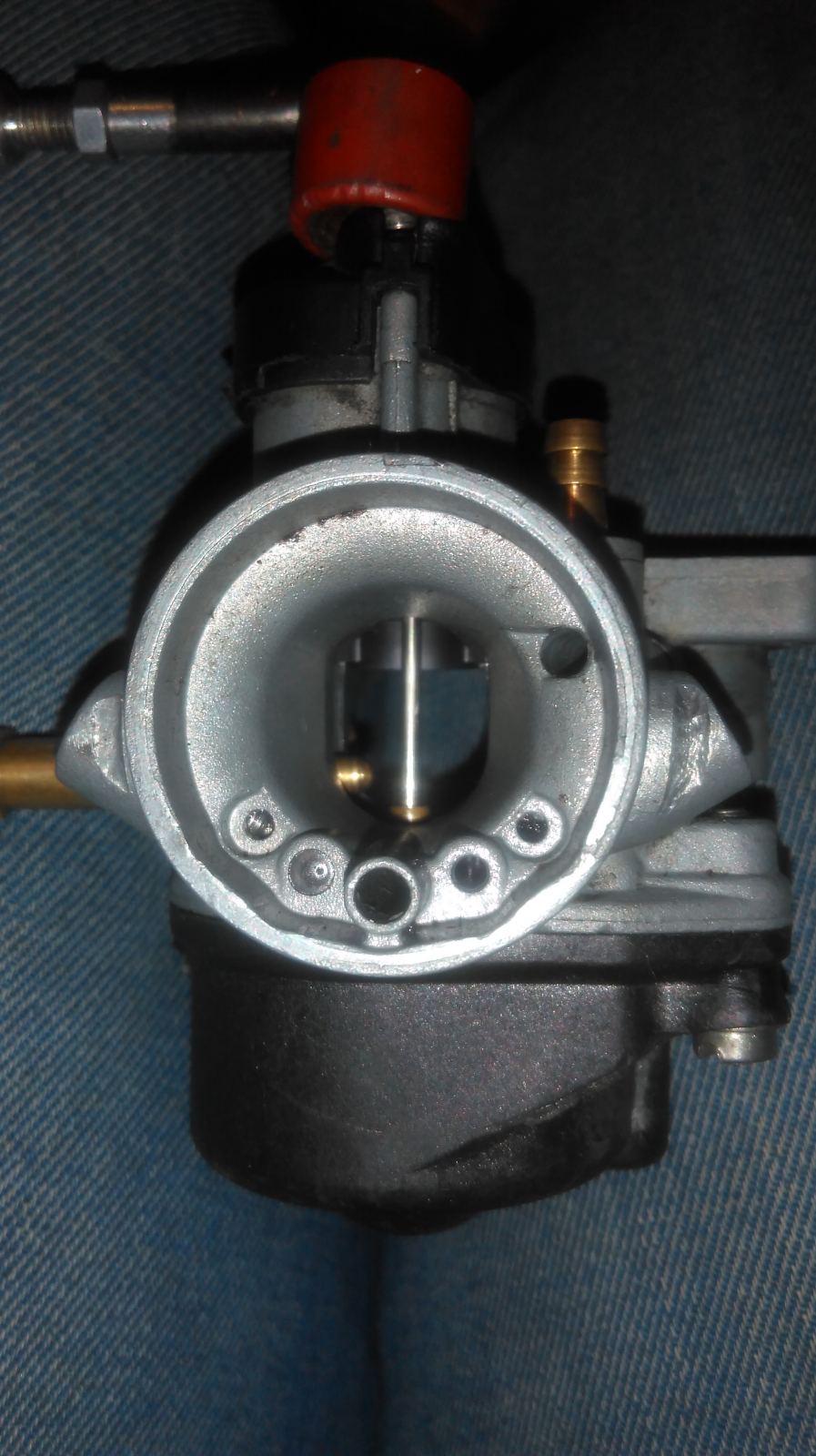

Alors voilà j'ai essayé de faire des photos avec un carburateur démonter que j'ai chez moi donc le deux première photos on voit bien que le boisseau monte à monte sauf que moi quand il est à fond comme sa le ralentis est trop haut ? Est ce du à l'aiguille a7 ? Clips au milieu ? Ou alors à cause du boisseau ? Sachant que la vis de ralentis et dévisser presque à fond . Et sur les deux dernière photo on voit bien que le boisseau est remonter à fond coter boîte à air mais pas à fond niveau admission et la le ralentis est normale et dévisser d'environ 2tour
PS (le carburateur de la photo est crados mais celui monter sur mon nitro est bien sur propre et nettoyer)
