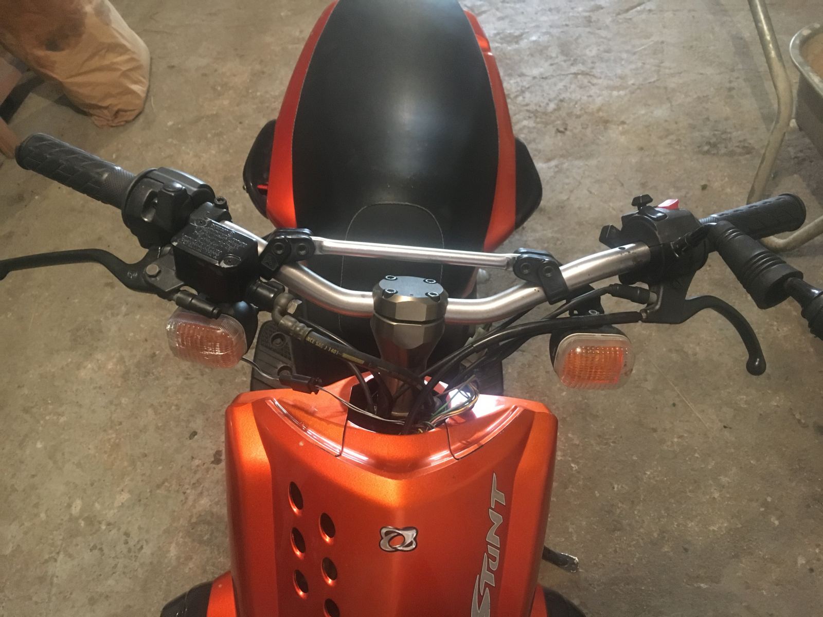

0 For_Stunt Posté(e) le 8 octobre 2016 Auteur Signaler Partager Posté(e) le 8 octobre 2016 Ça y est j'ai mon guidon naked mais comment fait on pour avoir les même fils que les naked d'origine ? Lien vers le commentaire Partager sur d’autres sites More sharing options...
0 Eroan Posté(e) le 9 octobre 2016 Signaler Partager Posté(e) le 9 octobre 2016 il y a 15 heures, For_Stunt a dit : Ça y est j'ai mon guidon naked mais comment fait on pour avoir les même fils que les naked d'origine ? Tu ne les auras pas. Mais tu peux gainer l'ensemble proprement déjà ! Lien vers le commentaire Partager sur d’autres sites More sharing options...
0 For_Stunt Posté(e) le 9 octobre 2016 Auteur Signaler Partager Posté(e) le 9 octobre 2016 Comment on fait ? Lien vers le commentaire Partager sur d’autres sites More sharing options...
0 Leesion Posté(e) le 9 octobre 2016 Signaler Partager Posté(e) le 9 octobre 2016 Fait nous une photo. On voit les cosses et ça te plais pas ? C'est ça? ? Lien vers le commentaire Partager sur d’autres sites More sharing options...

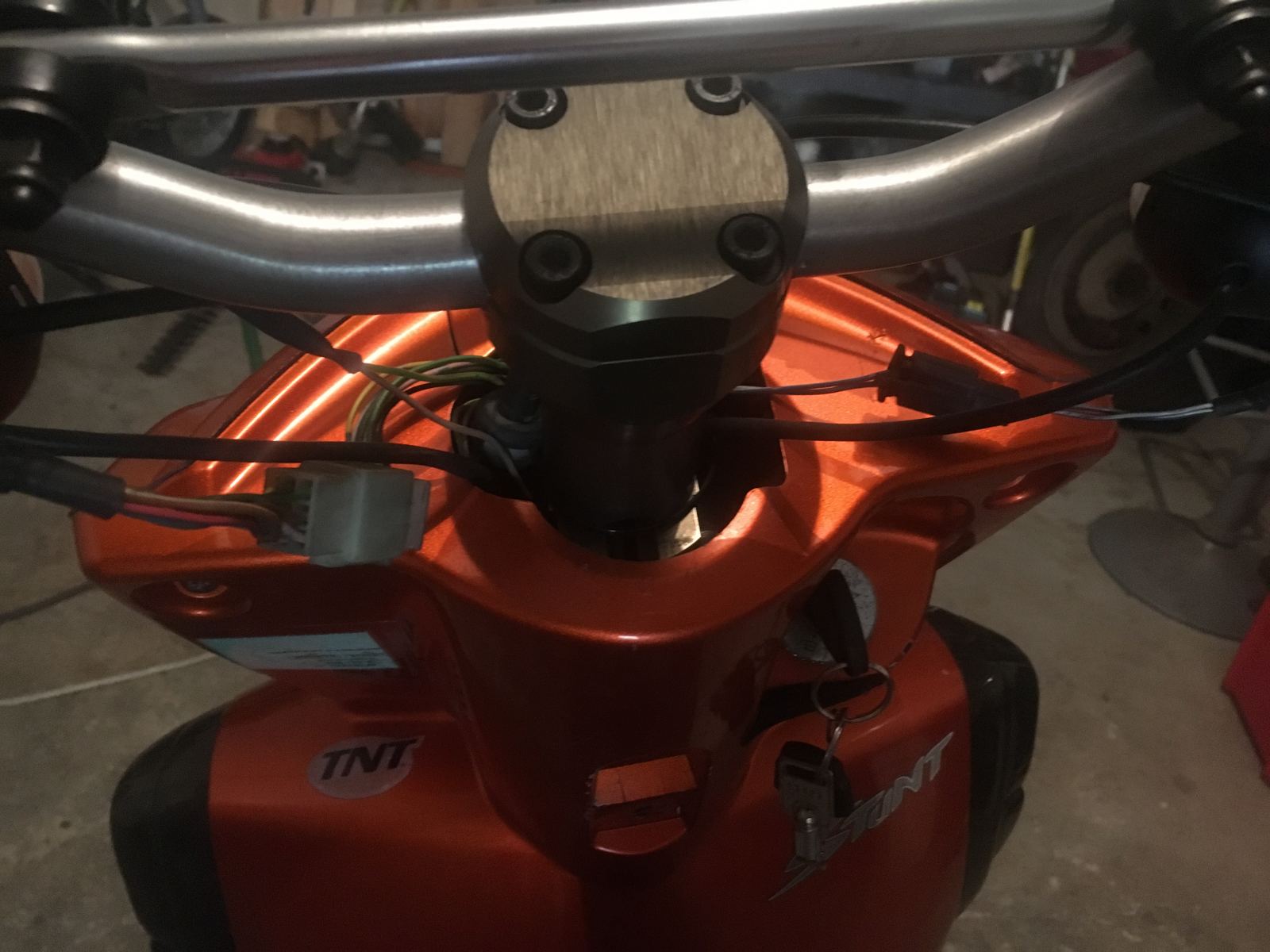

0 For_Stunt Posté(e) le 9 octobre 2016 Auteur Signaler Partager Posté(e) le 9 octobre 2016 (modifié) Voilà les photos et une question comment s'appelle le cache rond que l'on mets pour ranger les fils ? Et ou le trouver Modifié le 9 octobre 2016 par For_Stunt Lien vers le commentaire Partager sur d’autres sites More sharing options...
0 Leesion Posté(e) le 9 octobre 2016 Signaler Partager Posté(e) le 9 octobre 2016 Il faut que achete un commodo droit et gauche d'un véhicule mbk naked. Les fils sont plus long sur les naked . Je vois la cosse du démarreur et la grosse cosse du commodo de gauche. Lien vers le commentaire Partager sur d’autres sites More sharing options...
0 Max Blackbird Posté(e) le 9 octobre 2016 Signaler Partager Posté(e) le 9 octobre 2016 il y a 51 minutes, Leesion a dit : Il faut que achete un commodo droit et gauche d'un véhicule mbk naked. Les fils sont plus long sur les naked . Je vois la cosse du démarreur et la grosse cosse du commodo de gauche. ou tu rallonges le faisceau du commodo 1 Lien vers le commentaire Partager sur d’autres sites More sharing options...
0 fred82000 Posté(e) le 9 octobre 2016 Signaler Partager Posté(e) le 9 octobre 2016 ralonger le faisceaux et pas trop bon je trouve que le mieux serais direct de prendre l'idées des commodo ça sera plus cher mais bien plus simple et pratique 1 Lien vers le commentaire Partager sur d’autres sites More sharing options...
0 For_Stunt Posté(e) le 9 octobre 2016 Auteur Signaler Partager Posté(e) le 9 octobre 2016 (modifié) Et on trouve ça ou ? Sinon comment fait on pour rallonger le faisceau et que mettre dessus pour faire un long fil noir ? Et pour le cache noir ? Modifié le 9 octobre 2016 par For_Stunt Lien vers le commentaire Partager sur d’autres sites More sharing options...
0 Max Blackbird Posté(e) le 9 octobre 2016 Signaler Partager Posté(e) le 9 octobre 2016 il y a 57 minutes, fred82000 a dit : ralonger le faisceaux et pas trop bon je trouve que le mieux serais direct de prendre l'idées des commodo ça sera plus cher mais bien plus simple et pratique couper 4 fils,faire 4 soudures au fer et foutre un bout de gaine,c'est pas bien dur,surtout pour éviter d acheter un commodo a au moins 80e chez mbk Lien vers le commentaire Partager sur d’autres sites More sharing options...
0 fred82000 Posté(e) le 9 octobre 2016 Signaler Partager Posté(e) le 9 octobre 2016 il y a 17 minutes, jeff lee a dit : couper 4 fils,faire 4 soudures au fer et foutre un bout de gaine,c'est pas bien dur,surtout pour éviter d acheter un commodo a au moins 80e chez mbk tu peux en trouver doccasion sur lbc et je dit sa car souder c'est pas top on peux arracher facilement tout et faire les fil Lien vers le commentaire Partager sur d’autres sites More sharing options...
0 Max Blackbird Posté(e) le 9 octobre 2016 Signaler Partager Posté(e) le 9 octobre 2016 il y a 42 minutes, fred82000 a dit : tu peux en trouver doccasion sur lbc et je dit sa car souder c'est pas top on peux arracher facilement tout et faire les fil ? Lien vers le commentaire Partager sur d’autres sites More sharing options...
0 fred82000 Posté(e) le 9 octobre 2016 Signaler Partager Posté(e) le 9 octobre 2016 il y a 46 minutes, jeff lee a dit : ? les mec qui veule te voler ton scoot il arrache tes soudure et après il démarre facile le scoot Lien vers le commentaire Partager sur d’autres sites More sharing options...
0 Leesion Posté(e) le 9 octobre 2016 Signaler Partager Posté(e) le 9 octobre 2016 il y a 18 minutes, fred82000 a dit : les mec qui veule te voler ton scoot il arrache tes soudure et après il démarre facile le scoot Les fils du neiman non rien a voir avec les fils des commodos Lien vers le commentaire Partager sur d’autres sites More sharing options...
