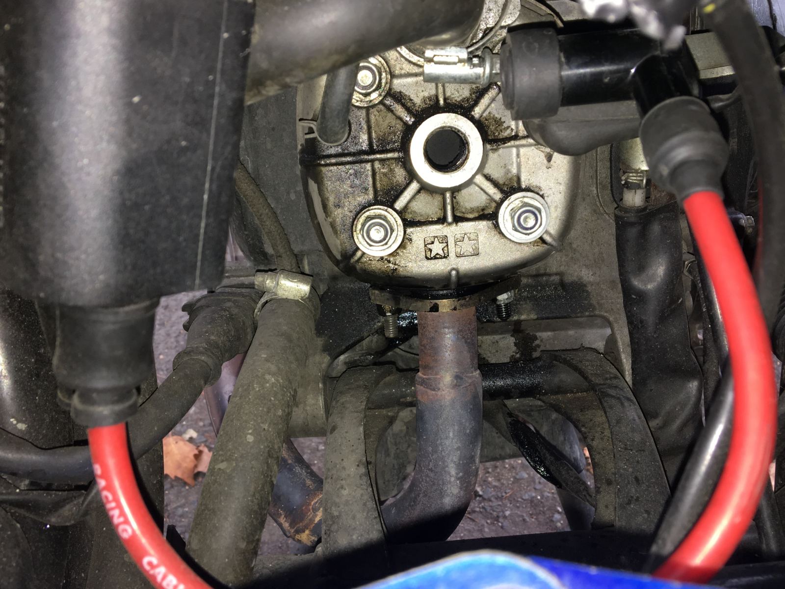

j'ai un nrg fin 2008
20000km, pot yas z, acheter comme ca bref je voulais savoir si quelqu'un reconnais cette culasse en photo ci-dessus connais pas trop mais je pensais que c'est une culasse Stage6 car il y a les deux étoile mais je ne connais pas beaucoup je sais pas si c'est un kit 50 ou 70cc car mon scoot marche mal si quelqu'un reconnais et me donner la bonne configuration s'il vous plaît
merci d'avance

il y a 6 heures, Ti-Paco972 a dit :
Il ressemble bien à un Stage6 StreetRace... En fait je suis sûr que s'en est un. Diam 47 (46.95 pour être précis...ce cylindre possède un alésage particulier.)

il y a 26 minutes, jimmy10 a dit :
c'est un Stage6 en effet , pour connaitre la cylindrée , démonte le cylindre , mesur le diametre du piston , si c'est 40 mm c'est un 50 , 47.6 mm c'est un 70 . t'as quoi d'autre avec ?
Merci pour ta repense donc je dois démonter le cylindre pour connaître la taille.. et j'ai cherché je suis tomber sur la même culasse que la mienne il y a marquer Stage6 culasse 70cc

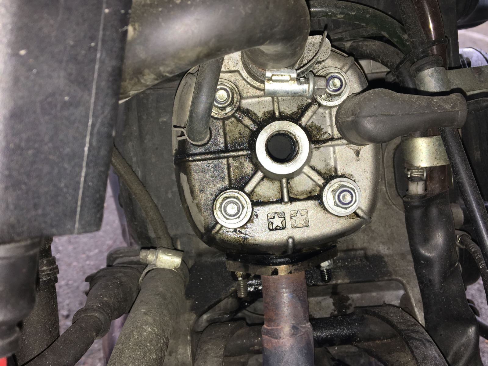

il y a 2 heures, Ti-Paco972 a dit :
Bein tu ne peux pas mettre n'importe quel piston à l'intérieur étant donné que c'est du 46.95...C'est p'têt fait exprès
D'accord ça se trouve j'ai le piston d'origine
