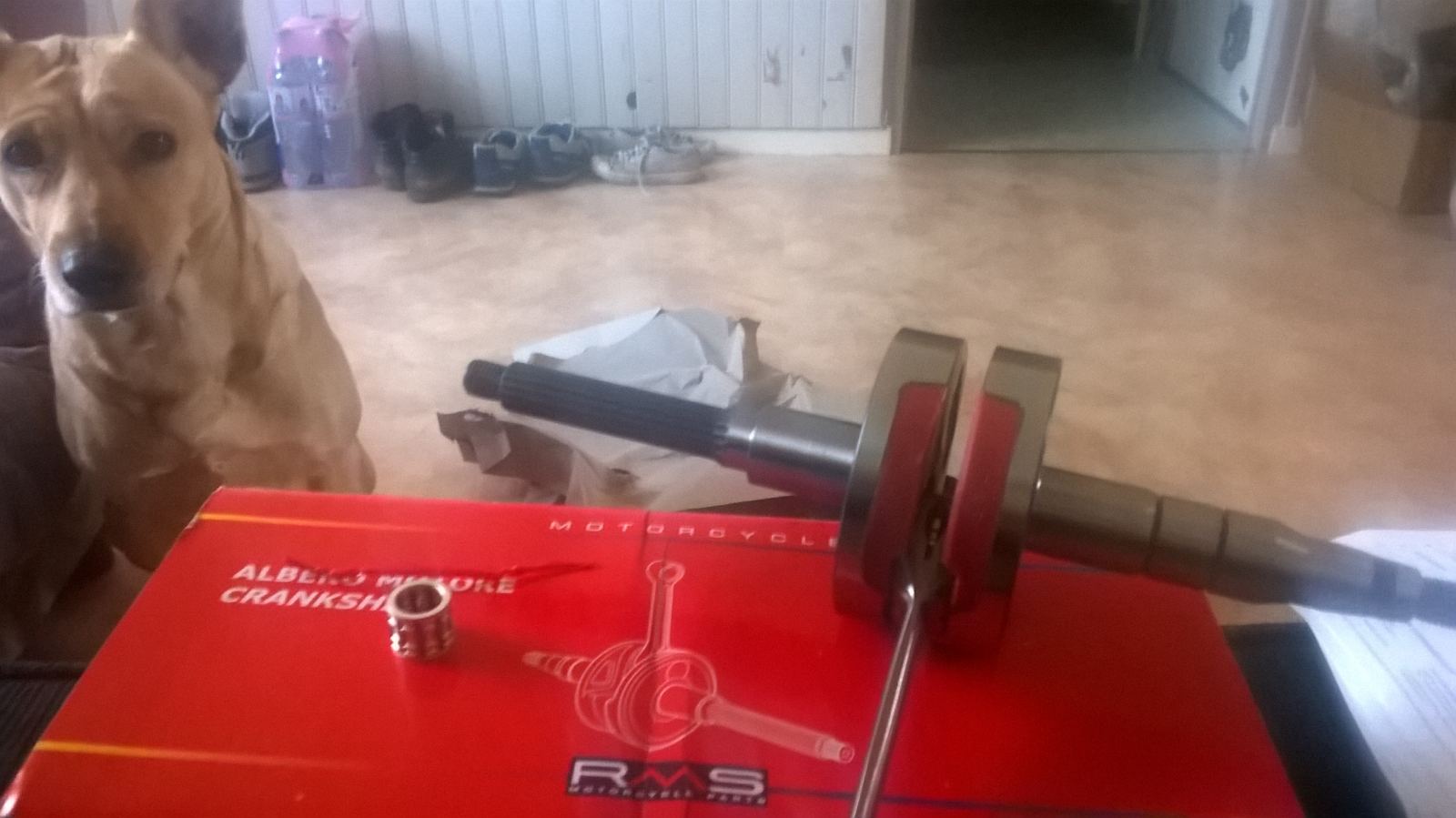

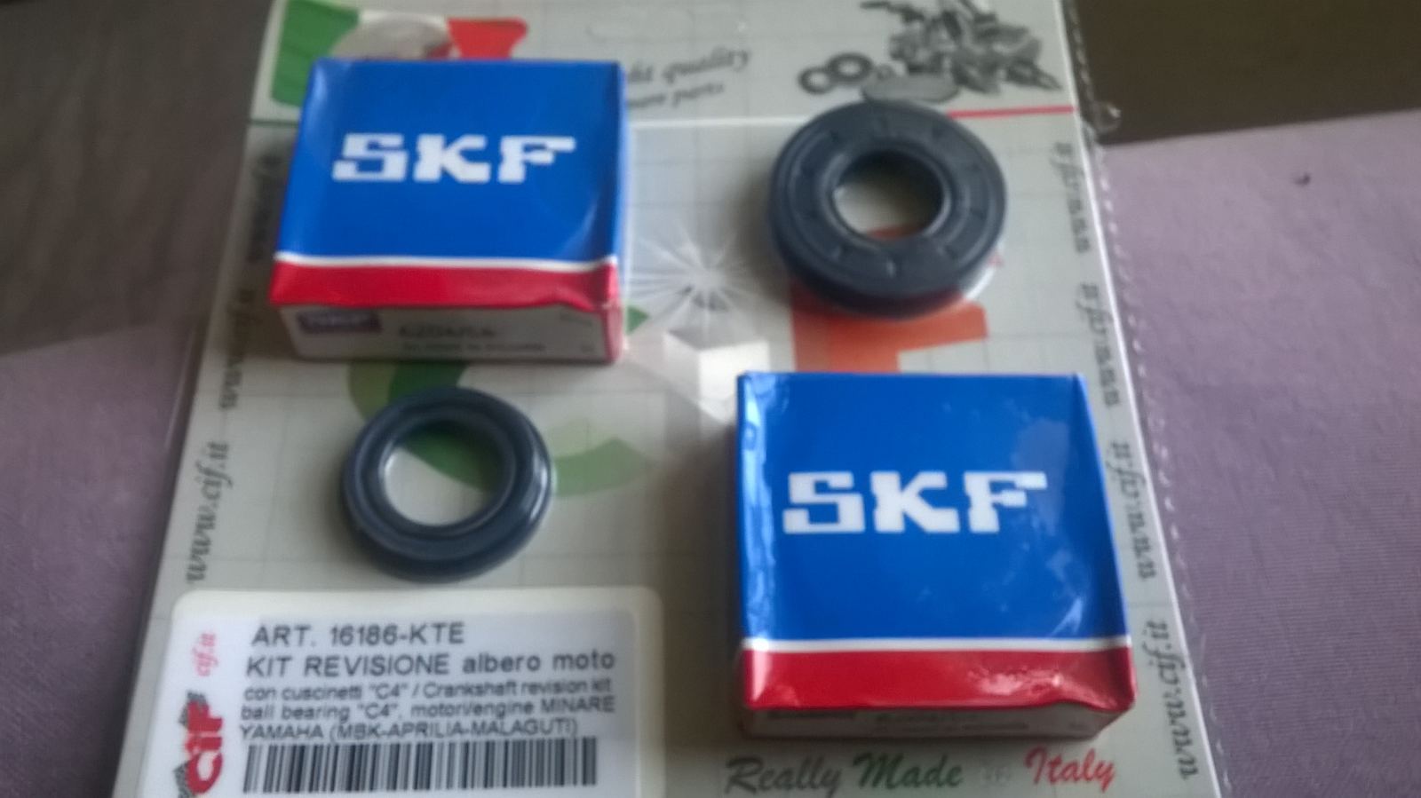

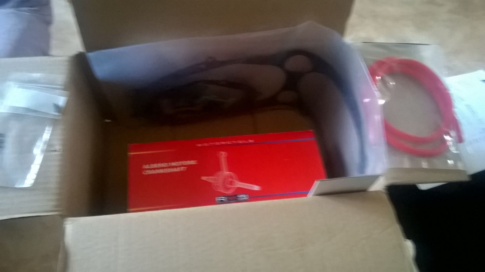

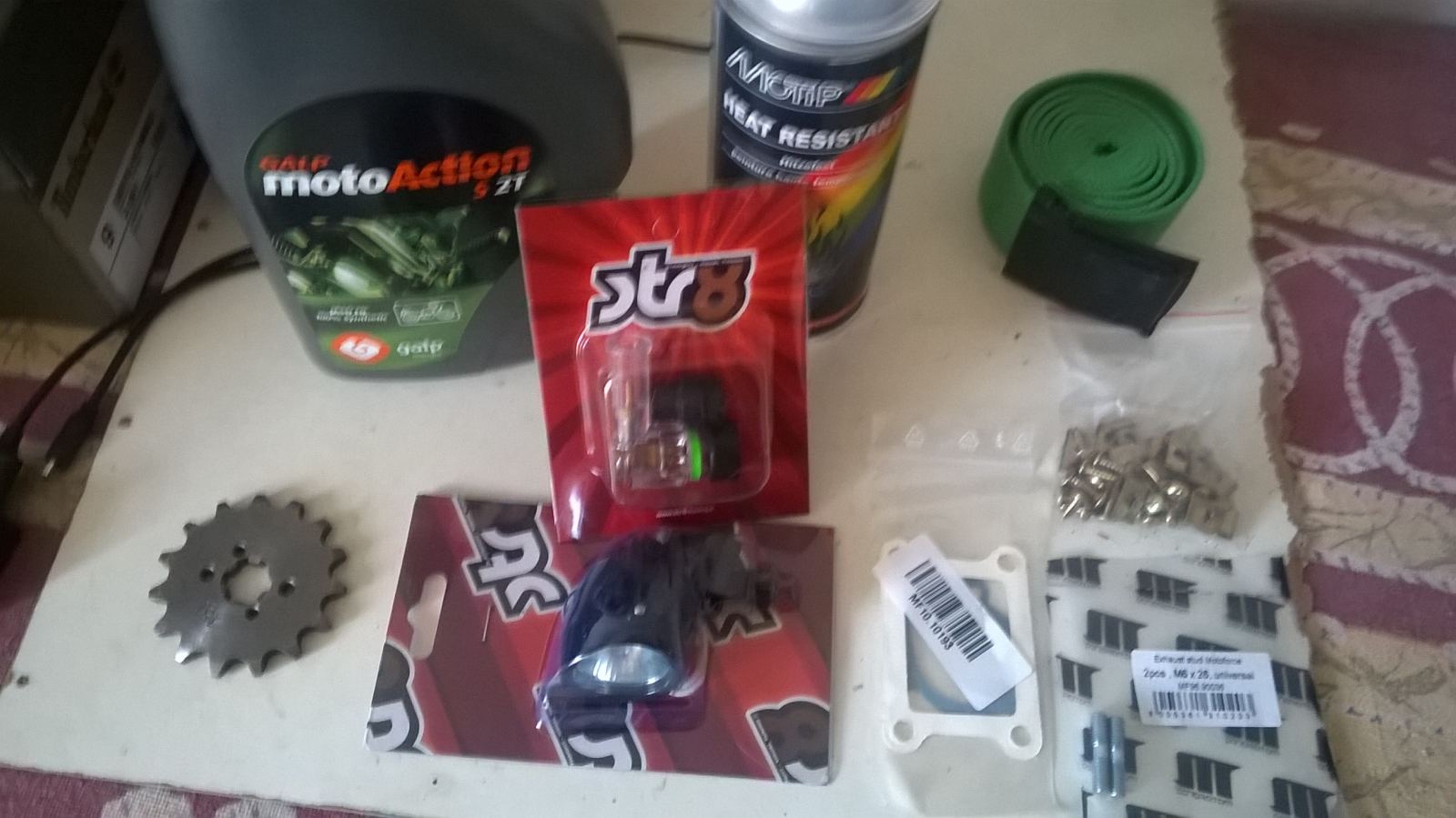

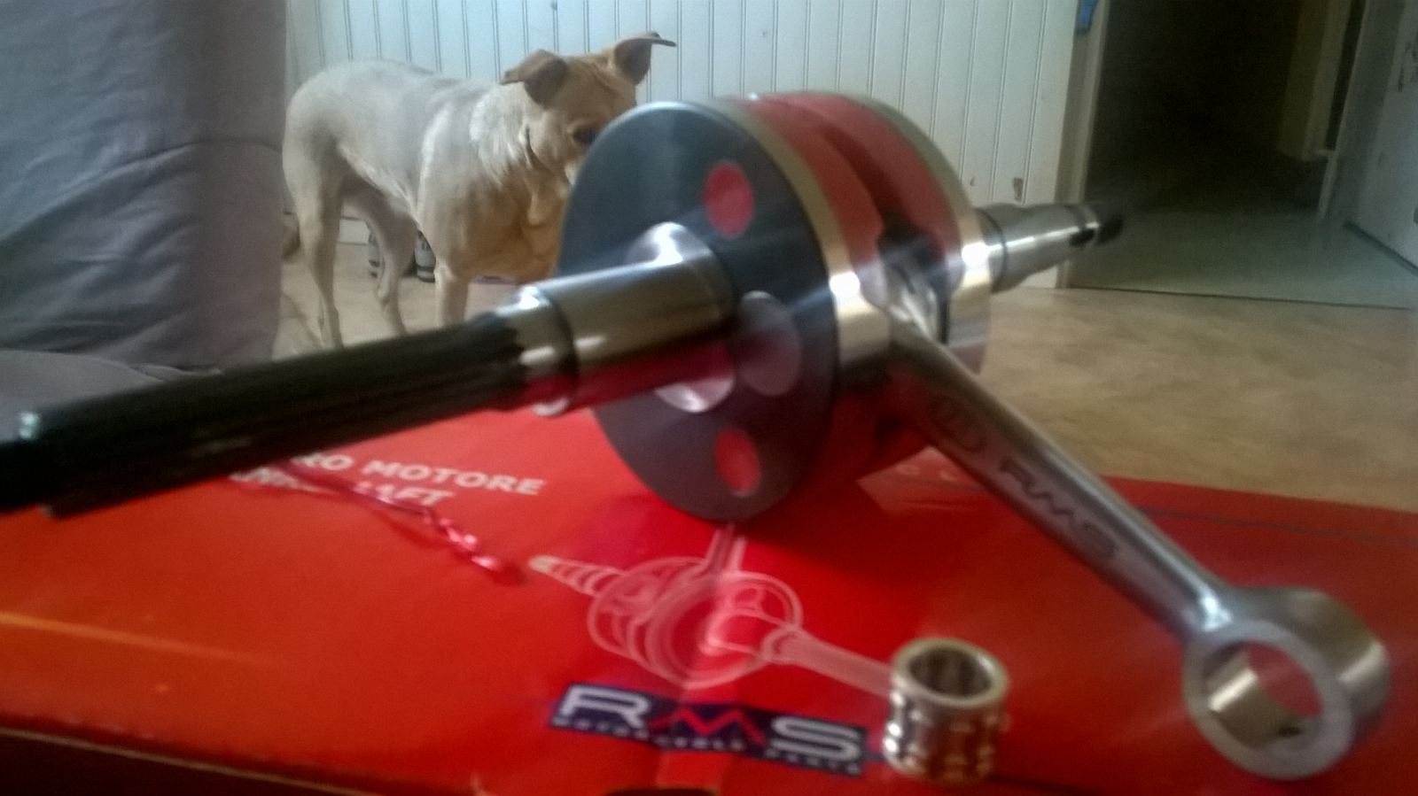

boost64 Posté(e) le 9 décembre 2016 Auteur Signaler Posté(e) le 9 décembre 2016 yep les copains j'ai recu mes commandes ce matin, voilà des photos des pieces que j'ai recu 3
Max Blackbird Posté(e) le 9 décembre 2016 Signaler Posté(e) le 9 décembre 2016 toi aussi on t as offert la super ceinture mxs!!!! 1
tomMpower Posté(e) le 9 décembre 2016 Signaler Posté(e) le 9 décembre 2016 Le même vilebrequin que moi ahah 1
nathan 2917 Posté(e) le 9 décembre 2016 Signaler Posté(e) le 9 décembre 2016 cage qui ressemble a la st6 et la jasil et le petit pateuuus derriere
boost64 Posté(e) le 9 décembre 2016 Auteur Signaler Posté(e) le 9 décembre 2016 il y a 8 heures, jeff lee a dit : toi aussi on t as offert la super ceinture mxs!!!! oui mdr elle est pas tip top mais bon c'est un cadeaux lol il y a 2 heures, tomMpower a dit : Le même vilebrequin que moi ahah et oui je lai acheter 69€ et 5€ de frais de port donc nickel mais a la base sa dever être le même mais sous la marque cm competition mdr et ce matin surprise c'est le rms il y a 2 heures, nathan 2917 a dit : cage qui ressemble a la st6 et la jasil et le petit pateuuus derriere ba j'ai sois celle ci soit une renforcer noir qui a 15 km donc je verrait demain ce que je remonte , oui c'est ma fifille sa lol Le 07/12/2016 at 01:32, jahman a dit : prend un embrayage http://www.ebay.fr/itm/Kit-embrayage-ressort-Type-HEBO-D-107-Booster-NITRO-/110627370745?hash=item19c1e7b6f9:m:mGOznAjMkpB7BiJHaP7Sl4w salut je voulais commander un embrayage quand j'ai pencer a la taille , c'est un 105 ou 107??? en fait c'est bon c'est un 107mm nickel du coup les gars , je vient de commander un embrayage reglable type hebo (le même que le motoforce racing "racing pro") .... je l ai payer 26€ frais de port inclus donc c'est une affaire je pence pour un embrayage reglable neuf avec 2 jeux de ressort.... l' embréyage stage6 qui est sur le rocket et la cloche stage6 wing cooler vont aller sur mon nitro que j aimerait faire en full stage6 vue que j'ai déja un 70cc streetrace dessus et que j'ai déja l embrayage et cloche stage6... je pence que celuit que je vient de commander le feras très bien sur le rocket , vous en penser quoi??? voilà l embrayage http://www.ebay.fr/itm/Kit-embrayage-ressort-Type-HEBO-D-107-Booster-NITRO-/110627370745?hash=item19c1e7b6f9:m:mGOznAjMkpB7BiJHaP7Sl4w 1

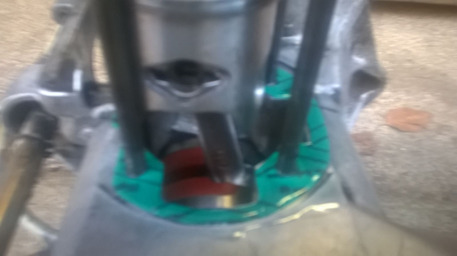

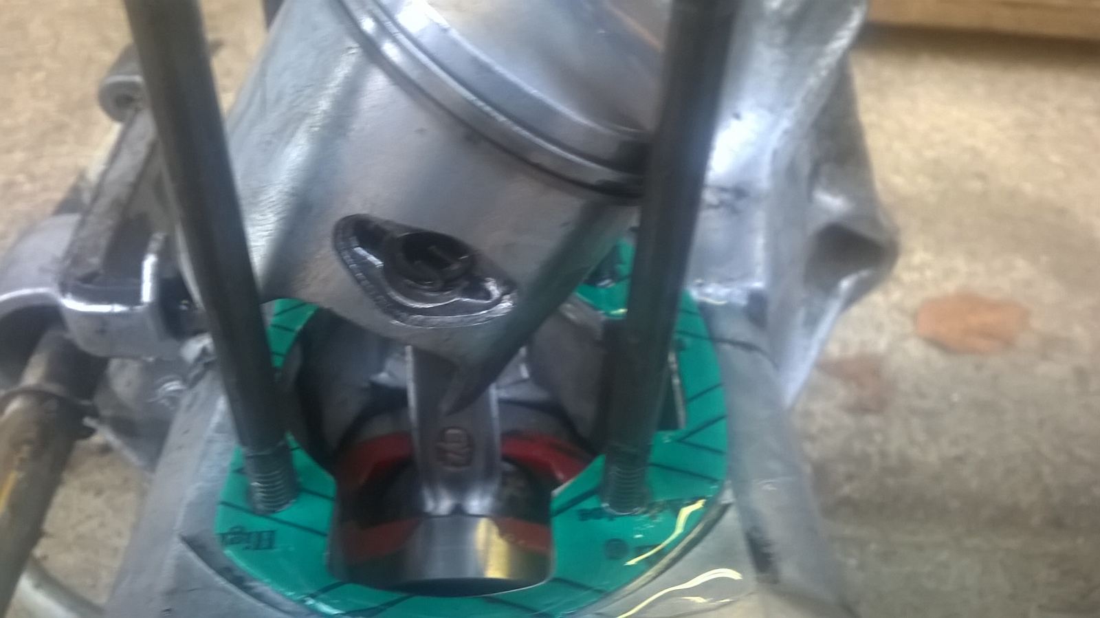

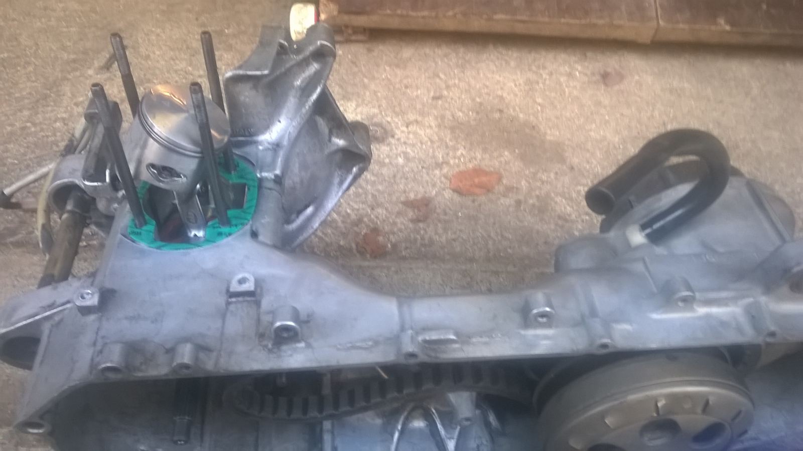

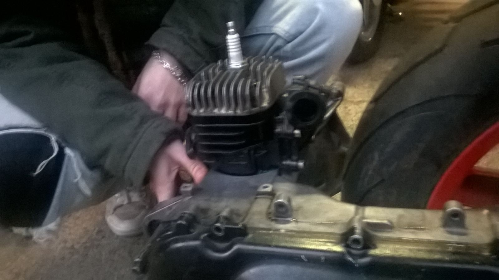

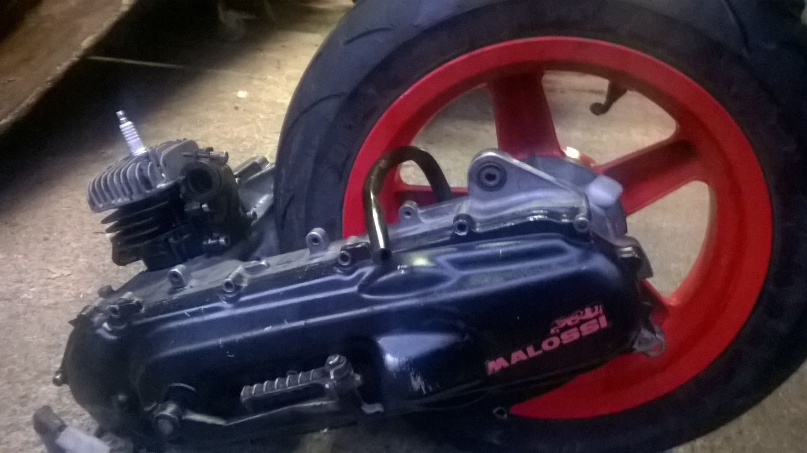

boost64 Posté(e) le 10 décembre 2016 Auteur Signaler Posté(e) le 10 décembre 2016 (modifié) yep les gars, le block est completement remonter avec une petite configuration qui devrer être pas trop mal (juste le kit qui est pas un alu)... donc sur le scoot la configuration est : vilebrequin renforcer motoforce racing (rms mais le même avec masse orange pleine en polymere, bielle poly) neuf roulement c4 cage acier skf et joints spy renforcer bleu neuf kit 70cc top perf black trophy nickel, piston 10 km donc neuf et cage à aiguilles renforcer argent neuve variateur malossi mhr multivars quasi neuf joue fix malossi mhr embréyage reglable stage6 torque contrôle cloche d embrayage ventilé stage6 wing cooler pot endy racing2 qui est pas mal pour du 70 sport clavette d allumage décaler de 10° top perf neuve (bordure verre la droite c'est bien sa??) lamelle de clapet carbone malossi 0.35mm neuve (j'ai des 0.30 mm et 0.40mm au ka ou) carburateur de 21 do phbg (gicleur de 100 pour le premier démarrage) boîte à air préparer mousse de boîte à air malossi red spong neuve tous les joint moteurs sont neuf voilà je crois que j'ai rien oublier lol ... j'ai aussi suprimer la pompe a huile , le système de dèmarage électrique... j hésite a garder le réservoir d huile pour m en servire de réservoir de secours , vous en pencez quoi??? voilà des photos de l avancement du rocket , il reste plus qua monter le bloc sur la parti cycle et mettre le câble d accélérateur dans le carburateur et mettre la boîte à air.... après ont attaques les réglages .... Modifié le 10 décembre 2016 par boost64 3
nathan 2917 Posté(e) le 10 décembre 2016 Signaler Posté(e) le 10 décembre 2016 il y a 3 minutes, boost64 a dit : yep les gars, le block est completement remonter avec une petite configuration qui devrer être pas trop mal (juste le kit qui est pas un alu)... donc sur le scoot la configuration est : vilebrequin renforcer motoforce racing (rms mais le même avec masse orange pleine en polymere, bielle poly) neuf roulement c4 cage acier skf et joints spy renforcer bleu neuf kit 70cc top perf black trophy nickel, piston 10 km donc neuf et cage à aiguilles renforcer argent neuve variateur malossi mhr multivars quasi neuf joue fix malossi mhr embréyage reglable stage6 torque contrôle cloche d embrayage ventilé stage6 wing cooler pot endy racing2 qui est pas mal pour du 70 sport clavette d allumage décaler de 10° top perf neuve (bordure verre la droite c'est bien sa??) lamelle de clapet carbone malossi 0.35mm neuve (j'ai des 0.30 mm et 0.40mm au ka ou) carburateur de 21 do phbg (gicleur de 100 pour le premier démarrage) boîte à air préparer mousse de boîte à air malossi red spong neuve teurs sont neuf voilà je crois que j'ai rien oublier lol ... j'ai aussi suprimer la pompe a huile , le système de dèmarage électrique... j hésite a garder le réservoir d huile pour m en servire de réservoir de secours , vous en pencez quoi??? voilà des photos de l avancement du rocket , il reste plus qua monter le bloc sur la parti cycle et mettre le câble d accélérateur dans le carburateur et mettre la boîte à air.... après ont attaques les réglages .... yes vers le décalage vers l avant du scoot
boost64 Posté(e) le 10 décembre 2016 Auteur Signaler Posté(e) le 10 décembre 2016 il y a 1 minute, nathan 2917 a dit : yes vers le décalage vers l avant du scoot ok nickel c'est bon, merci
