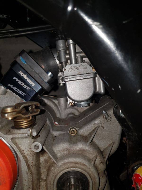

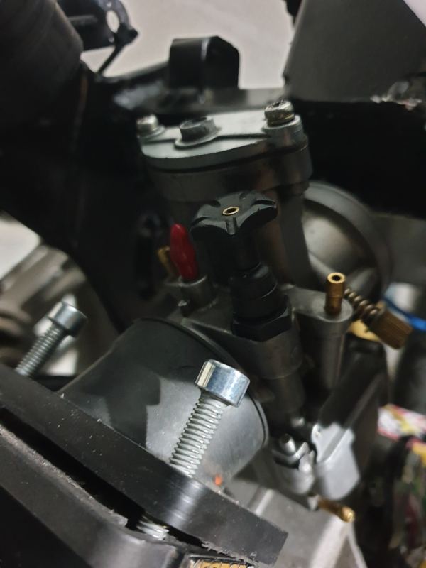

luffy34970 Posté(e) le 19 mars 2019 Auteur Signaler Posté(e) le 19 mars 2019 (modifié) Montage ennprovisoir du carburateur, je dois retravailler les cales. Car mon carburateur, ce bloque sur le cadre et je peux pas monter le filtre à air. Sinon quand j aurai fini la dt, je m attaque à un new projet, donc j'ai fait une très bonne affaire Modifié le 19 mars 2019 par luffy34970

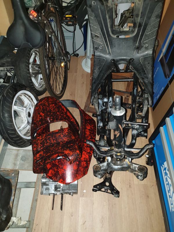

luffy34970 Posté(e) le 19 mars 2019 Auteur Signaler Posté(e) le 19 mars 2019 Montage de la plaque pour le futur numéro de course. Et une photo du futur projet. 1
Max Blackbird Posté(e) le 19 mars 2019 Signaler Posté(e) le 19 mars 2019 un spitro!!ça va encore jazer
luffy34970 Posté(e) le 19 mars 2019 Auteur Signaler Posté(e) le 19 mars 2019 il y a 51 minutes, Docteur JEFF a dit : un spitro!!ça va encore jazer Je l ai eu pour une misère
jimmy@ Posté(e) le 19 mars 2019 Signaler Posté(e) le 19 mars 2019 Il y a 13 heures, luffy34970 a dit : Montage ennprovisoir du carburateur, je dois retravailler les cales. Car mon carburateur, ce bloque sur le cadre et je peux pas monter le filtre à air. Sinon quand j aurai fini la dt, je m attaque à un new projet, donc j'ai fait une très bonne affaire 3 cale a l'admi ça fait pas un peu beaucoup non ? c'est un millefeuille que tu nous a fait , une suffit voie 2 si c'est des 5mm. plus t'a de cale (donc plus de joints) plus t'as de chance d'avoir une prise d'air.
noux Posté(e) le 19 mars 2019 Signaler Posté(e) le 19 mars 2019 a oui y a beaucoup de cale le max que tu peux métre c'est 2.5cm
luffy34970 Posté(e) le 19 mars 2019 Auteur Signaler Posté(e) le 19 mars 2019 (modifié) Je vais mettre juste les 2 most, sinon le carburateur est trop incliné et le filtre ne passe pas. Je dois retailler les 2 cales. il y a 29 minutes, noux a dit : a oui y a beaucoup de cale le max que tu peux métre c'est 2.5cm Les 2 cales most, ça fait 2 Cm, car c'est des inclinées Modifié le 19 mars 2019 par luffy34970

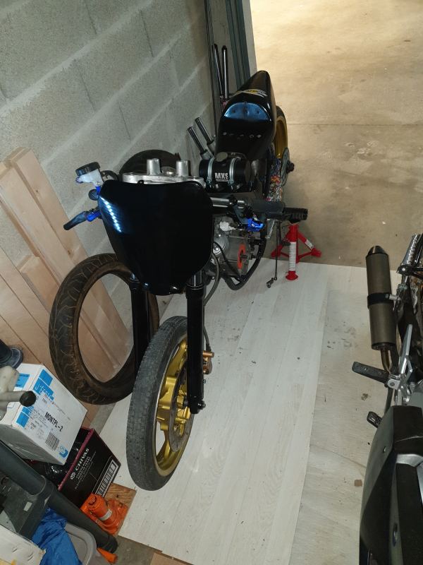

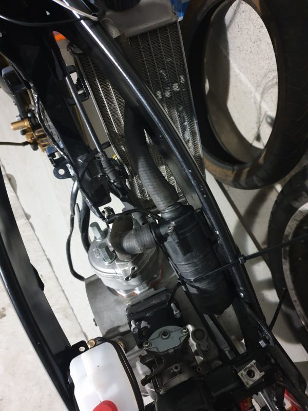

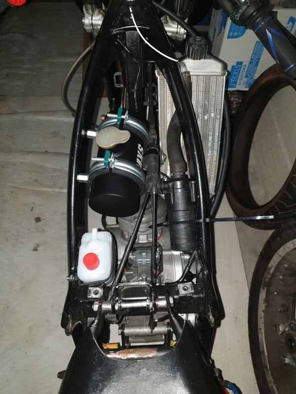

luffy34970 Posté(e) le 15 avril 2019 Auteur Signaler Posté(e) le 15 avril 2019 Alors quel que news, j'ai monté en provisoire la pompe à eau. J hesite pour le réservoir pour sont emplacement. Sinon je suis toujours dans la galère pour le carburateur, je ne peut pas mettre un filtre à air 1
Greg95 Posté(e) le 15 avril 2019 Signaler Posté(e) le 15 avril 2019 Regarde si le carburateur yoshimura yd ne pourrais pas le faire... voir changer la pipe pour une 360..
jimmy@ Posté(e) le 17 avril 2019 Signaler Posté(e) le 17 avril 2019 (modifié) t'as pas trop le choix de virer la cale sous les clapet et monter une pipe droite plus courte. Modifié le 17 avril 2019 par jimmy@
luffy34970 Posté(e) le 18 avril 2019 Auteur Signaler Posté(e) le 18 avril 2019 Il y a 20 heures, jimmy@ a dit : t'as pas trop le choix de virer la cale sous les clapet et monter une pipe droite plus courte. Oui mais ma boîte a clapet ne passe pas sans une cale. Le 15/04/2019 à 22:54, Greg95 a dit : Regarde si le carburateur yoshimura yd ne pourrais pas le faire... voir changer la pipe pour une 360.. J avais penser a une pipe plus coudée. après niveau carburateur, je préfère garder mon polini 34.
Tampaxxxxx Posté(e) le 19 avril 2019 Signaler Posté(e) le 19 avril 2019 Salut, Ça avance ici tu sera présent au SP Week ? J'y serrait peut être avec la derbi. Par-contre ta pompe à eau et monter à l'envers tu envois dans la culasse. Ensuite ton admission tu dois vite oublier, tu daube juste ton moteur la 30 mm de cale c'est juste énorme et en plus la boîte à clapet et au dessus en bref ton effet venturi ne serre juste à rien, tu coule ton remplissage donc les perfs de ton moteur. Tu reprend le réglage de la cuve si jamais il est légèrement incliné, mais jamais ont rallonge l'admission et surtout pas autant. Privilège une longueur courte de l'admission à l'inclinaison de ta cuve, dans la tolérance bien sur, 10 mm de cale c'est le max sur un AM6. D’ailleurs à tu vraiment besoin d'une cale d'admission ? La cale et présente pour libéré ton transfert arrière et facilité sont remplissage, quand ta fait la préparation ta regarder que la boîte à clapet était devant le transfert arrière ? Parce-que normalement même avec une Vforce3 5mm de cale ça suffise largement. En plus ton soucis de filtre ça le règle de-suite et ton admission va garder sont effet venturi.
