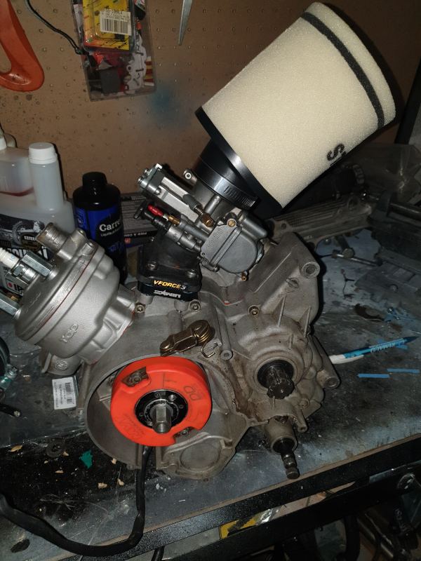

luffy34970 Posté(e) le 19 avril 2019 Auteur Signaler Posté(e) le 19 avril 2019 (modifié) Il y a 2 heures, Tampaxxxxx a dit : Salut, Ça avance ici tu sera présent au SP Week ? J'y serrait peut être avec la derbi. Par-contre ta pompe à eau et monter à l'envers tu envois dans la culasse. Ensuite ton admission tu dois vite oublier, tu daube juste ton moteur la 30 mm de cale c'est juste énorme et en plus la boîte à clapet et au dessus en bref ton effet venturi ne serre juste à rien, tu coule ton remplissage donc les perfs de ton moteur. Tu reprend le réglage de la cuve si jamais il est légèrement incliné, mais jamais ont rallonge l'admission et surtout pas autant. Privilège une longueur courte de l'admission à l'inclinaison de ta cuve, dans la tolérance bien sur, 10 mm de cale c'est le max sur un AM6. D’ailleurs à tu vraiment besoin d'une cale d'admission ? La cale et présente pour libéré ton transfert arrière et facilité sont remplissage, quand ta fait la préparation ta regarder que la boîte à clapet était devant le transfert arrière ? Parce-que normalement même avec une Vforce3 5mm de cale ça suffise largement. En plus ton soucis de filtre ça le règle de-suite et ton admission va garder sont effet venturi. Non je ne serai pas présent. j'ai bien ralenti sur la mécanique, d autre priorités. Pour l admision, je vais monter la cale post incliné, je vais juste finir de la préparer pour la v force 3. Le bas moteur était déjà préparer, car je l ai acheté a un pote, mais j'ai vu que le transfert est bon pour la boîte a clapet. Pour la pompe à eau je vais régler ça Mais c'est pas mieux d envoyer dans la culasse et que ça refroidisse mieux? Modifié le 19 avril 2019 par luffy34970

Tampaxxxxx Posté(e) le 20 avril 2019 Signaler Posté(e) le 20 avril 2019 Le 19/04/2019 à 21:51, luffy34970 a dit : Non je ne serai pas présent. j'ai bien ralenti sur la mécanique, d autre priorités. Pour l admision, je vais monter la cale post incliné, je vais juste finir de la préparer pour la v force 3. Le bas moteur était déjà préparer, car je l ai acheté a un pote, mais j'ai vu que le transfert est bon pour la boîte a clapet. Pour la pompe à eau je vais régler ça Mais c'est pas mieux d envoyer dans la culasse et que ça refroidisse mieux? Pour la pompe à eau non ont refroidie toujours la zone la plus chaude en dernier, donc le haut moteur. N'importe quel moteur sur n'importe quel véhicule c'est comme ça. Pour le radiateur le chaud arrive en haut pour s'écouler vers le bas également.

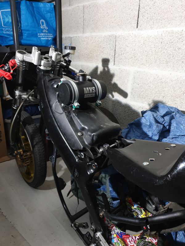

luffy34970 Posté(e) le 13 mai 2019 Auteur Signaler Posté(e) le 13 mai 2019 Installation du réservoir, en espérant que ça soit sa place définitif 2
kyo2000 Posté(e) le 14 mai 2019 Signaler Posté(e) le 14 mai 2019 Sympa le réservoir, mais ça ne va pas être gênant pour conduire?
Max Blackbird Posté(e) le 15 mai 2019 Signaler Posté(e) le 15 mai 2019 Moi j'ai du mal a comprendre le montage
luffy34970 Posté(e) le 15 mai 2019 Auteur Signaler Posté(e) le 15 mai 2019 Il y a 12 heures, Docteur JEFF a dit : Moi j'ai du mal a comprendre le montage j'ai découper le réservoir d'origine pour pouvoir installer le réservoir d 1 litre et en dessous la pompe à eau, et le boîtier cdi Il y a 20 heures, kyo2000 a dit : Sympa le réservoir, mais ça ne va pas être gênant pour conduire? Je ne pense pas, à voir avec le temps 1

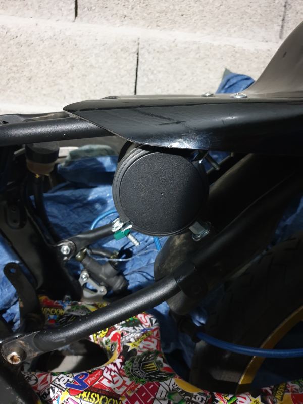

luffy34970 Posté(e) le 19 mai 2019 Auteur Signaler Posté(e) le 19 mai 2019 Alors aujourd'hui, j'ai installer la pompe à eau et le réservoir sous la selle. Il me reste le frein ar en faire, installer les durite, câbles et l electeonique. 2

noux Posté(e) le 20 mai 2019 Signaler Posté(e) le 20 mai 2019 salut c'est mieux avec tout sou la celle ça fait plus propre
luffy34970 Posté(e) le 21 mai 2019 Auteur Signaler Posté(e) le 21 mai 2019 Il y a 9 heures, jimmy@ a dit : pressé de la voir roulé. Moi aussi, je dois modifié le haut moteur et le pistons, car le squich n est pas bon, je dois mettre un joint d embasse plus épais et modifié la jupe du piston. Ce week-end je m occupe de l électronique. J aurai pensé avoir plus de temps pour la faire tourner cette saison, mais ça sera pour l année prochaine. Mais elle va tourner d ici la fin de l année. Il y a 20 heures, noux a dit : salut c'est mieux avec tout sou la celle ça fait plus propre Oui je trouve aussi.

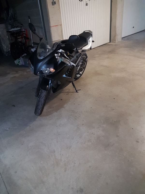

luffy34970 Posté(e) le 26 mai 2019 Auteur Signaler Posté(e) le 26 mai 2019 (modifié) J aimerais avoir votre avis. Je déménage d ici 3 4 mois. Je ne vais pas utiliser la tzr pour aller au boulot car ça me fais une trotte avec. Soit je la vends, soit je la met en version run en version lights, soit en version piste avec les carrenages. Merci de vos avis Modifié le 26 mai 2019 par luffy34970
kyo2000 Posté(e) le 27 mai 2019 Signaler Posté(e) le 27 mai 2019 Je la veux bien si tu ne sais plus quoi en faire Plus sérieusement , difficile de te dire car c'est toi qui doit voir l'interêt que tu as de la gardé et si tu as bien la place dans ton futur chez toi . Je trouverai ça dommage de la faire en run et la denaturé elle est belle comme ça et elle à l'air nickel (ce n'est que mon avis) Pourquoi ne pas la gardé comme moto plaisir , pour les ballade, allé cherché ton pain le dimanche etc..
