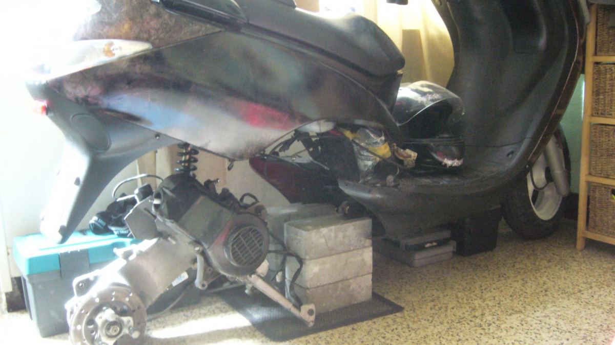

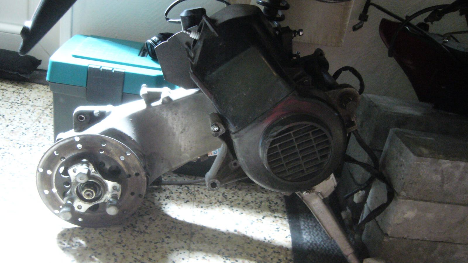

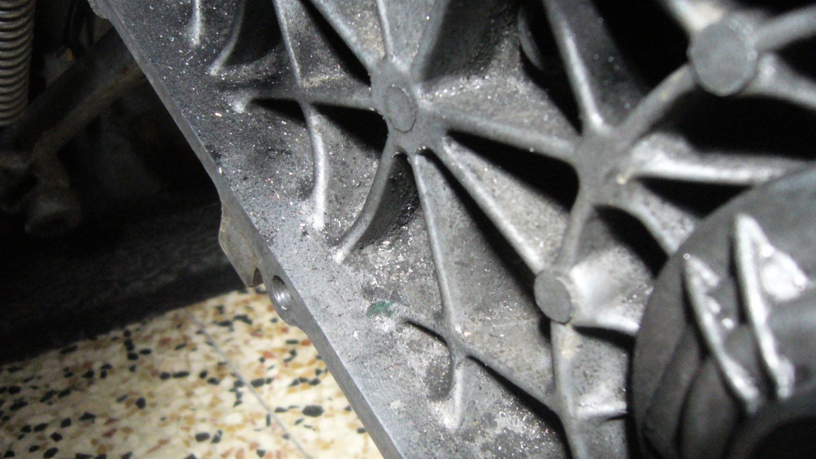

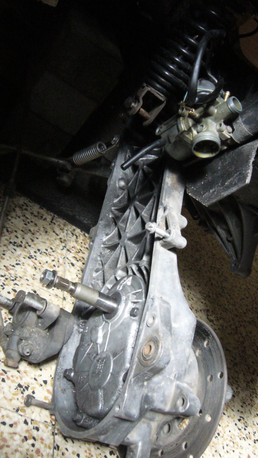

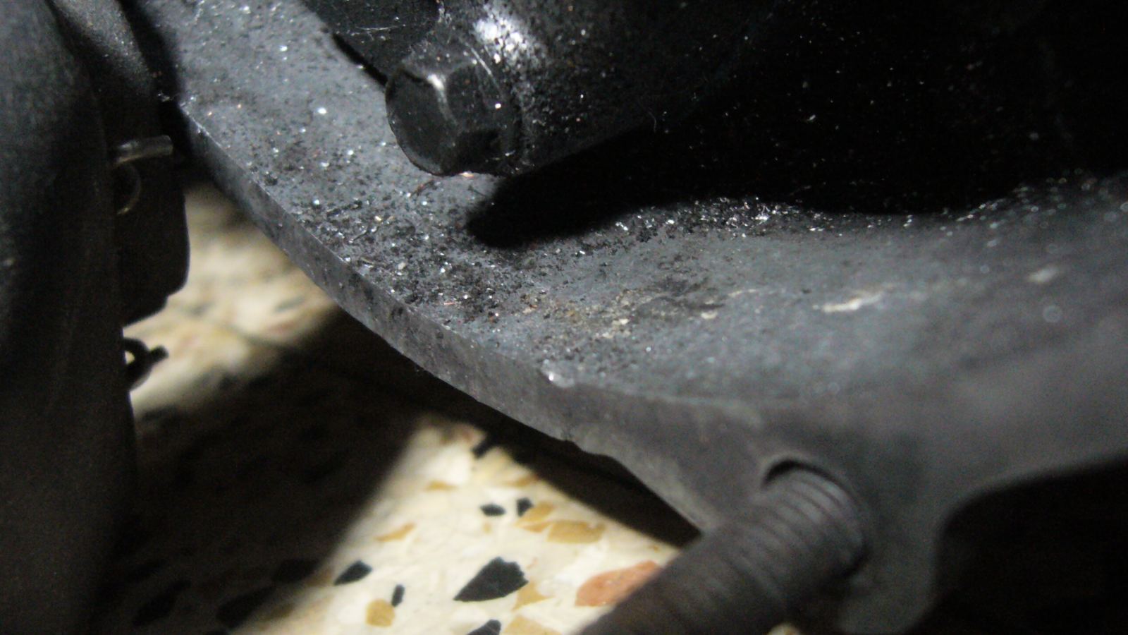

kyo2000 Posté(e) le 11 avril 2017 Auteur Signaler Posté(e) le 11 avril 2017 Salut, voilà quelques photos de son état actuelle : Et ici ont vois la limaille du frottement vilebrequin Sinon, pour l'instant j'ai commencé la jante arrière pour la peindre mais, il y a du boulot attaqué par le sel ... photos à venir
Gueko Posté(e) le 12 avril 2017 Signaler Posté(e) le 12 avril 2017 Il faut ce dire qu'il va repartir comme jamais Courage 1
OtherView Posté(e) le 12 avril 2017 Signaler Posté(e) le 12 avril 2017 Ah le bordel quand on attaque "les gros œuvres" xD Un bon coup de propre ça va faire du bien... 1
Jimo37 Posté(e) le 12 avril 2017 Signaler Posté(e) le 12 avril 2017 (modifié) Pour le vilebrequin quand tu vas le monter pas de chocs! décapeur thermique sur les carters pour rentrer les news roulement après tu laisse le carter chauffer ton roulement et hop le vilebrequin mis au congel tu le rentre d'un coup dans les carter et ça y va sans forcer ou taper ensuite si il tourne mal une fois le BM refermé tapote au maillé en caoutchouc sur les tête des goujons et non sur les carter et ton vilebrequin va finir par tourner solo au calme et aussi ne colle pas trop tes joints spy au roulement sinon il vont partir en miette. Et garde le elystar il faut qu'il roule basta tu vas y arriver t'inquiète des galère j'en ai eu encore pire que toi et jamais je me suis découragé et ça a porté ses fruits... Peugeot c'est très fiable (surtout les anciens) et surtout en terme de perfs il n'ont rien a envier a mbk si ce n'est la transmission d'origine plus longue sur mbk... Modifié le 12 avril 2017 par jimo37 1

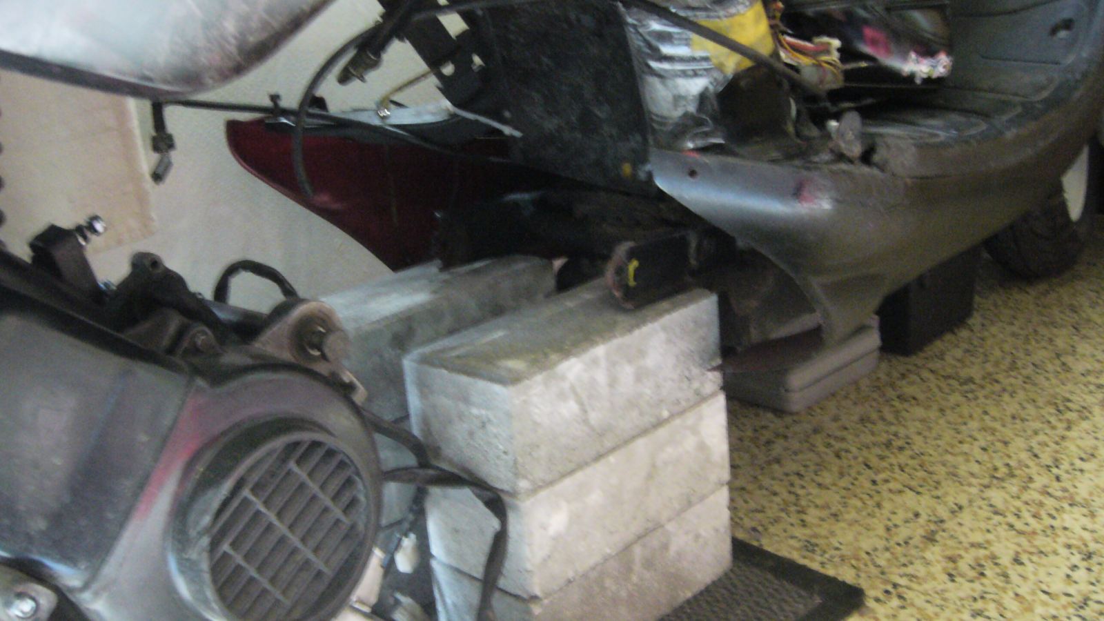

Warrick Posté(e) le 15 avril 2017 Signaler Posté(e) le 15 avril 2017 Salut à toi Kyo2000 T'a du courage pour remettre en état ce genre de scoot ça court pas les rues mais super sujet qui sort de l'ordinaire. Par contre moyen moyen le fait de mettre le cadre sur des parpaings mets au moins une serviette ou des vieux chiffons pour pas tout abîmer.ça serais vraiment bête que tu échange ton elystar au vu du temps passé dessus, trouve peut-être un moteur d'occasion à mettre à la place du tiens je suis ton sujet et bonne continuation passe voir mon sujet Yamaha Aerox Projet 2k17 si le coeur t'en dit
