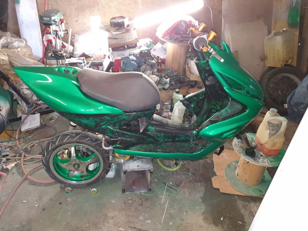

noux Posté(e) le 3 août 2019 Auteur Signaler Posté(e) le 3 août 2019 Il y a 4 heures, Docteur JEFF a dit : c'est ca d être un éternel insatisfait,moi ca me saute aux yeux jvoi sa

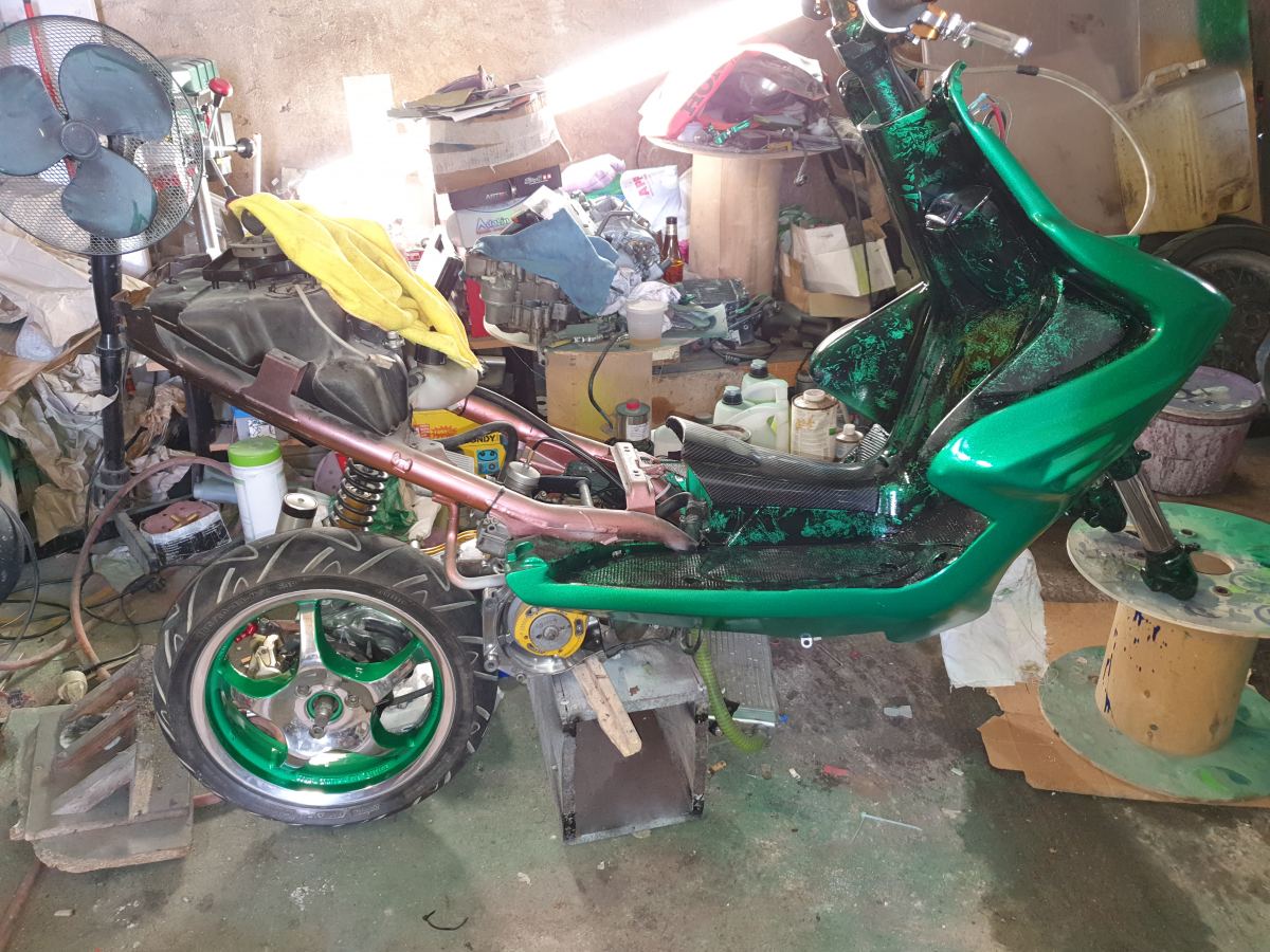

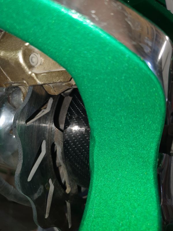

Greg95 Posté(e) le 4 août 2019 Signaler Posté(e) le 4 août 2019 Le 02/08/2019 à 20:42, noux a dit : scoot décaché assemblage pour voir la teinte que je vais métre avec a réfléchire la on voi bien la hauteur pour le radia et ça va passé les dos dane facil Magnifique le masticage et le rendu coque avant.. tjrs au top avec la peinture 1

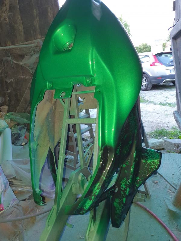

Greg95 Posté(e) le 4 août 2019 Signaler Posté(e) le 4 août 2019 En 2 e couleur ce qui serait bien c'est de trouver la même que tes maitres cylindre. Du coup toute ta face avant est non démontable ?
noux Posté(e) le 4 août 2019 Auteur Signaler Posté(e) le 4 août 2019 il y a 28 minutes, Docteur JEFF a dit : et tu penses que t as autant d air qu en facade?je suis pas sur pour les durites ce n est pas le diametre mais la longueur qui me dérange,moins de ldr du coup il chauffe plus vite oui surment moins que en façade c'est sur c'est ce que je pensé le circuit et trop petit mizer il y a 29 minutes, Greg95 a dit : En 2 e couleur ce qui serait bien c'est de trouver la même que tes maitres cylindre. Du coup toute ta face avant est non démontable ? ça va être compliqué de fair la même ma le noir et un noir nacré vert et ça va bien ave je trouve si la face avant on peut l'enlevé et la coke ar aussi le reste et pas démontable j'ai refait quelque pièce 3

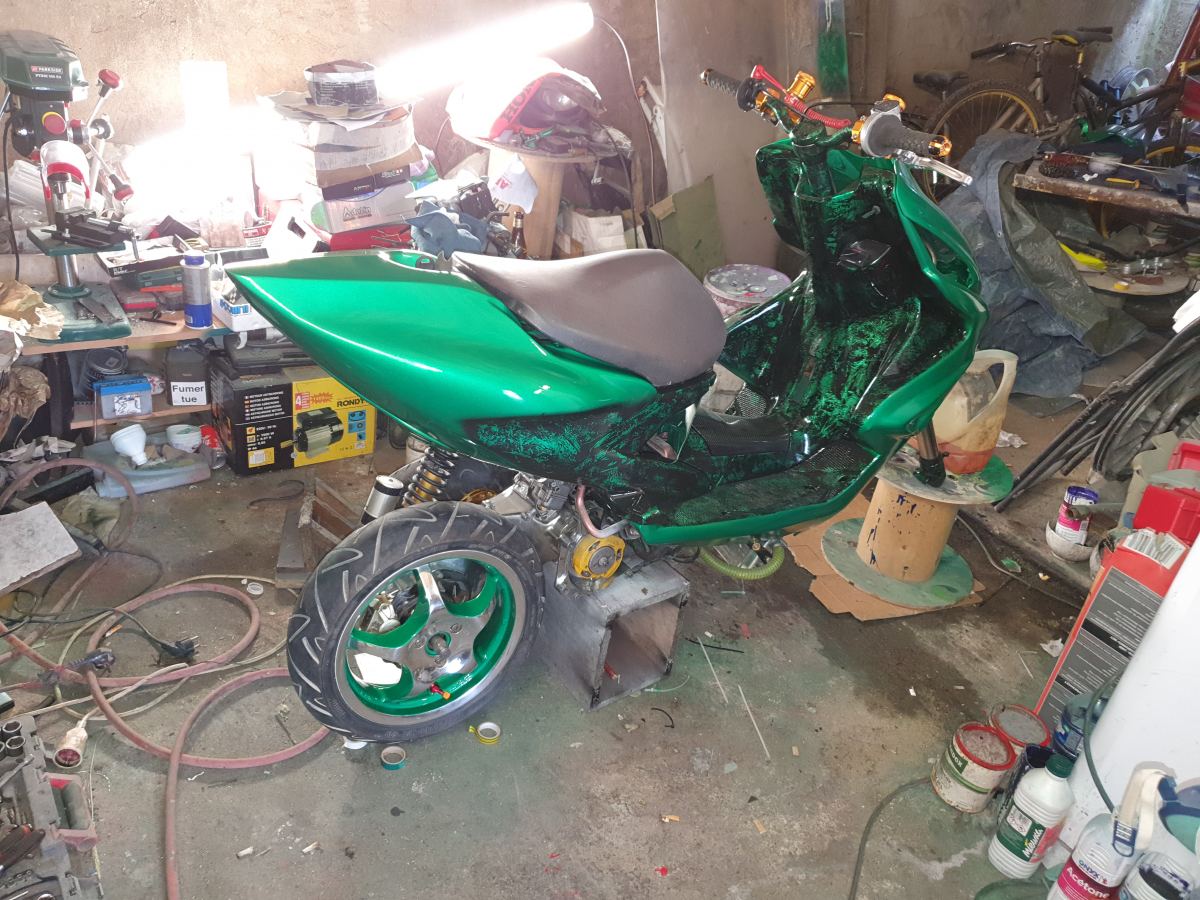

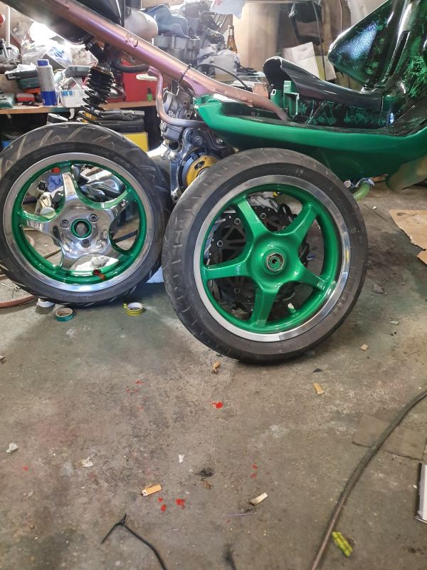

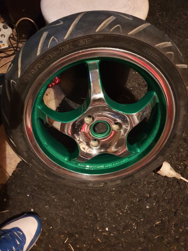

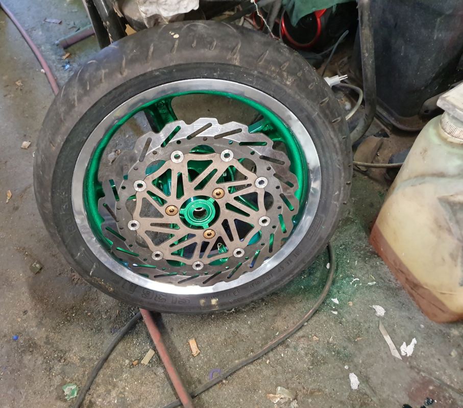

Warrick Posté(e) le 5 août 2019 Signaler Posté(e) le 5 août 2019 Il y a 13 heures, noux a dit : jolie la peinture sur la jante une fois monté ce sera chouette
noux Posté(e) le 5 août 2019 Auteur Signaler Posté(e) le 5 août 2019 petit aperçu du remontage y me reste la roue av a fair et cok ar 1
fred82000 Posté(e) le 5 août 2019 Signaler Posté(e) le 5 août 2019 je kiff ta jante la on vois le taf qu'il y a eux de fait vraiment super prore mec il y a pas a dire tu gere et ton projet me donne des idées pour finir mon scoot 1

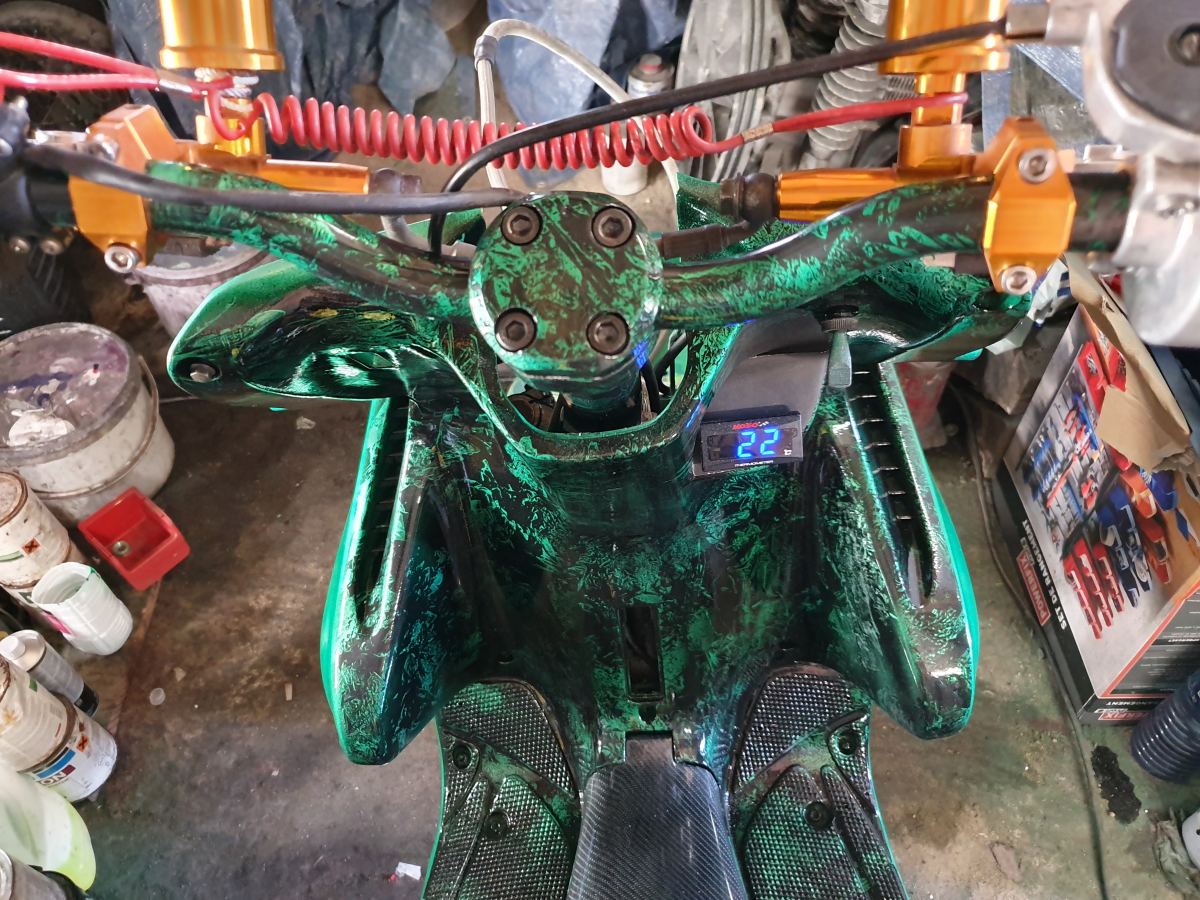

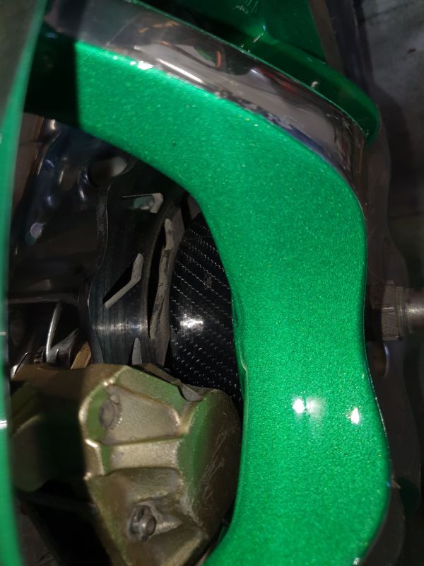

noux Posté(e) le 5 août 2019 Auteur Signaler Posté(e) le 5 août 2019 cok ar peinte et moyeu de roue ar en carbon poste de pilotage 1
chagre Posté(e) le 5 août 2019 Signaler Posté(e) le 5 août 2019 toujours aussi propre! respect hate de le voir terminé! 1

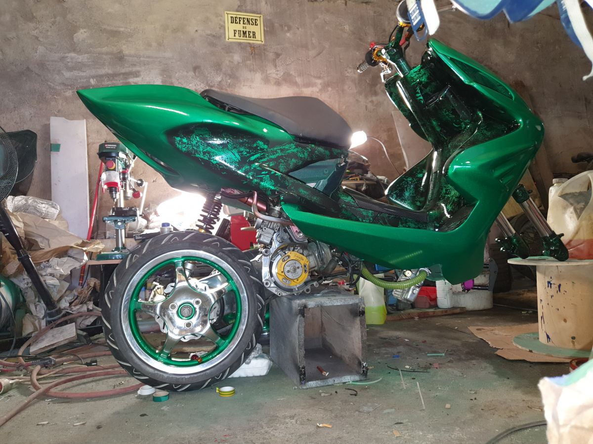

noux Posté(e) le 6 août 2019 Auteur Signaler Posté(e) le 6 août 2019 ça se remonte quelque détail a fair et c'est bon il serra fini 2
