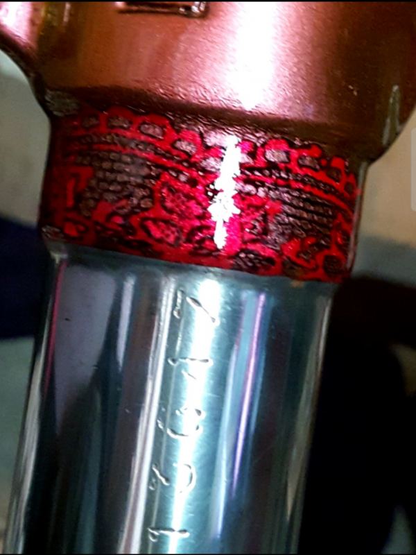

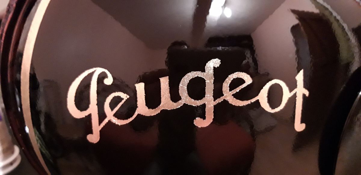

Fifi18 Posté(e) le 5 septembre 2019 Signaler Posté(e) le 5 septembre 2019 Appret phosphatant,laque noire,gris métal,ensuite un sac plastique ou cellophane en boule qui sert de tampon sur le gris avec du noir ensuite j'ai delimiter le marbré du noir a l'aerographe puis liseré à la feuille d'or arrachee pour l'aspect old school puis vernis rouge vin je vais remettre un voile de candy rouge pour assombrir encore puis vernis final et ce sera fini pour la peinture!
noux Posté(e) le 5 septembre 2019 Auteur Signaler Posté(e) le 5 septembre 2019 (modifié) il y a 17 minutes, Fifi18 a dit : Appret phosphatant,laque noire,gris métal,ensuite un sac plastique ou cellophane en boule qui sert de tampon sur le gris avec du noir ensuite j'ai delimiter le marbré du noir a l'aerographe puis liseré à la feuille d'or arrachee pour l'aspect old school puis vernis rouge vin je vais remettre un voile de candy rouge pour assombrir encore puis vernis final et ce sera fini pour la peinture! a wai carément feuille d'or j'ai vu quelque vidéo de mec qui fond sa sur réservoir c'est un taff de ouf vla le temps a passé dessus , par contre sa défonce Modifié le 5 septembre 2019 par noux
Fifi18 Posté(e) le 5 septembre 2019 Signaler Posté(e) le 5 septembre 2019 il y a 49 minutes, noux a dit : a wai carément feuille d'or j'ai vu quelque vidéo de mec qui fond sa sur réservoir c'est un taff de ouf vla le temps a passé dessus , par contre sa défonce Je peus que te conseiller d'essayer c genial t'as pas que l'or veritable ou pas t'as des argent bleu rouge etc et tu peus tzmponner au pinceau avec du velour... ou autre t'as une finition differente granuleuse brossée là c tamponné au pinceau brosse sur la mixion encore fraiche et rebord arraché
noux Posté(e) le 6 septembre 2019 Auteur Signaler Posté(e) le 6 septembre 2019 (modifié) Il y a 8 heures, Fifi18 a dit : Je peus que te conseiller d'essayer c genial t'as pas que l'or veritable ou pas t'as des argent bleu rouge etc et tu peus tzmponner au pinceau avec du velour... ou autre t'as une finition differente granuleuse brossée là c tamponné au pinceau brosse sur la mixion encore fraiche et rebord arraché c'est class j'ai testé la broderie il y a quelque temps Modifié le 6 septembre 2019 par noux

Fifi18 Posté(e) le 6 septembre 2019 Signaler Posté(e) le 6 septembre 2019 Pour la dentelle vaut mieux le faire sur des pieces suffisement grande mais ca reste un pochoir.j'ai vu aussi des flaming à la flamme de chalumeau les corbeaux de fumee se depose sur la peinture et ensuite on vernis j'voudrais bien essayer de le faire mais au butagaz pas de corbeaux!!c l'oxygene ou l'acetylene qui fait la fumee noire et j'ai pas encore de vrai chalumeau... Il y a 4 heures, fred82000 a dit : @Fifi18 super belle tu gere bien en peinture Merci!C ma première fois au petard

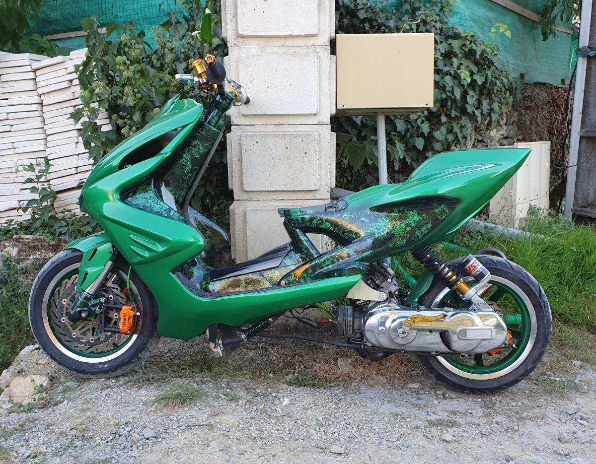

noux Posté(e) le 8 septembre 2019 Auteur Signaler Posté(e) le 8 septembre 2019 nitro ralonger et j'avou ça a pluss de stil 1
Greg95 Posté(e) le 8 septembre 2019 Signaler Posté(e) le 8 septembre 2019 Ah oui quand même Et niveau tenu de route ça va le faire ?
noux Posté(e) le 8 septembre 2019 Auteur Signaler Posté(e) le 8 septembre 2019 (modifié) Il y a 3 heures, Greg95 a dit : Ah oui quand même Et niveau tenu de route ça va le faire ? je sais pas j'ai pas était testé Modifié le 8 septembre 2019 par noux
Max Blackbird Posté(e) le 8 septembre 2019 Signaler Posté(e) le 8 septembre 2019 Maintenant il est trop bas du cul 1
