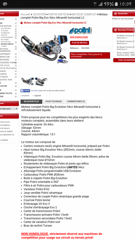

0 boost64 Posté(e) le 17 décembre 2016 Signaler Posté(e) le 17 décembre 2016 salut moi je pence que je vais monter le bloc qui vas aller sur le rocktro en 88cc alu airsal xtreme ou barikit je pence des que j aurais le budget , et prépa du kit complète par la suite ... après si tu as un bon gros budget passe direct sur du bidalot factory 94cc ou du 94cc ou 100cc 2fast, ou 95cc stage6 , ou autre du genre pour avoir un vrais monstre ou sinon tu peux aussi faire un spitro avec un gros kit 70cc hight end genre du mhr team ou le team2 ou envors le 2fast ou simolini ou autre du genre... dit nous ton budget et si tu veux du kit 70cc ou 77cc ou 86cc ou plus pour que lon puisse te conseiller une configuration qui s accordera parfaitement avec le genre de cylindre que tu voudrais ...

0 boost64 Posté(e) le 20 décembre 2016 Signaler Posté(e) le 20 décembre 2016 il y a 2 heures, nathan 2917 a dit : cylindre de yz sur bloc nitro jamais vue... part sur un 86bb ou 70fast tu vas voir déjà comment ça arrache un fast sort plus de cv qu'un yz pareil , j'ai jamais vue quelqun mettre un cylindre de 125 yz sur un nitro perso , mais je kifferer voir sa lol... pour 2000€ tu peux même foutre un 94cc polini , 2fast ou 95cc stage6 ou même du 100cc 2fast mais il faut la connaissence.. après déja si tu monte un 86cc ou même un 88cc xtreme , barakit ou mieux encors un mhr big bore 86cc tu vas te régaler t'inquiète, après si en plus le kit est prépa, les carter aligner et tout bien nickel ça va être un monstre qui méttras une belle vauler a un 125yz je pensse, sachant que des vrais motos 600cc voir plus se font enrumer sur des runs

0 boost64 Posté(e) le 20 décembre 2016 Signaler Posté(e) le 20 décembre 2016 il y a une heure, noux a dit : je te dirai de prendre kit christofolini avec échappement joli moto oui j avoo qu il est monstrueux mais aussi chere que le 94cc et 100cc 2fast non?? il y a 2 heures, fred82000 a dit : oui ça coûte pas cher mais bon tout ajouter ça fait facile plus de 2000e ba sa seras pareil presque si il veut une vrais grosse configuration pour du run même en 86cc ou 70cc , juste le kit et le pot qui couteront moins chere mais pour tout le reste c'est pareil .. il vas gagner au moins 300€ quand même j avoo lol
