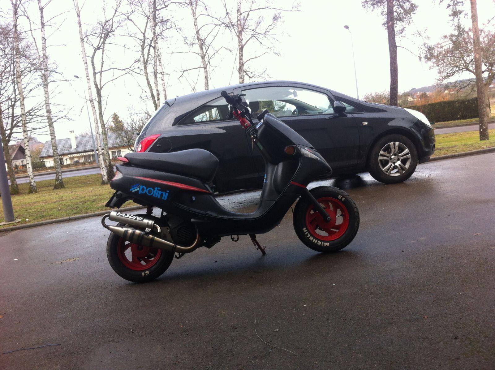

anthony71 Posté(e) le 31 janvier 2017 Signaler Posté(e) le 31 janvier 2017 Niveaux moteur kit50top perf carbu 17,5 délorto vario et embrayage polini vilo renforce top perf tirage rapide
0 fred82000 Posté(e) le 31 janvier 2017 Signaler Posté(e) le 31 janvier 2017 pas mal ton zenith un peux plus de rouge ferais bien avis perso
0 anthony71 Posté(e) le 31 janvier 2017 Auteur Signaler Posté(e) le 31 janvier 2017 Je pourrait en rajouté ou ?
0 fred82000 Posté(e) le 31 janvier 2017 Signaler Posté(e) le 31 janvier 2017 au poigner et quelque visserie rouge aussi au carénage sa ferais bien
0 Max Blackbird Posté(e) le 1 février 2017 Signaler Posté(e) le 1 février 2017 virer l autoc polini,ca suit pas le reste,foutre des jantes en 12
0 Eroan Posté(e) le 2 février 2017 Signaler Posté(e) le 2 février 2017 Sympa les modifs, mais +1 pour des jantes de 12'' !
0 anthony71 Posté(e) le 2 février 2017 Auteur Signaler Posté(e) le 2 février 2017 Mètre des jantes de vivacity ?

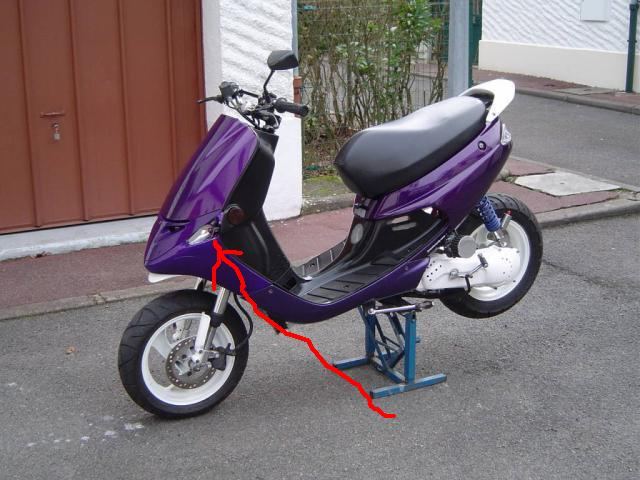

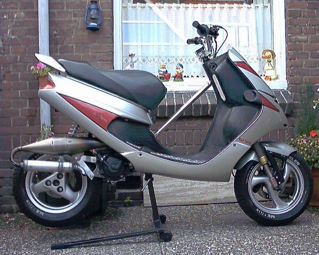

0 jimmy@ Posté(e) le 2 février 2017 Signaler Posté(e) le 2 février 2017 (modifié) oui de viva en12" , comme le speedak , mais tu les monteras pas facilement , le zenith à un carter moteur court , donc la jante de 12" passeras pas (speedak et buxy on un carter long) et il te faut la fourche de speedak ou buxy (showa) au moins pour fixé l'etrié de frein. c'est 3 scoot on la meme carosserie et cadre , pour la partit cycle c'est different le zenit : jante de 10" petit pneu freins full tambour . carter court (moteur du sv) buxy: jante de 10" pneu ballon (comme le booster) montage en 12" direct , carter long (viva , speedfight1et 2 et bien d'autre) speedak: un buxy en 12" avec quelque details en plus. pareil que le buxy . j'espere avor été clair ... avec quelque modif de bon gout c'est pas un vilain scoot , je trouve meme qu'il à une ligne agressive . ce qui est horrible c'est le gros phare , j'avais mis des halogenes a la place des cligno ,(fleche sur la tof ) teinté les feu et cligno arrière , guidon street , jante de 12", bavette viré , peinture gris antracite satiné jante/guidon et autre en noir matt. quelque tof pour des idées. Modifié le 2 février 2017 par jimmy10 1
0 dada65 Posté(e) le 3 février 2017 Signaler Posté(e) le 3 février 2017 sa change en effet !!! sympa ce scoot
