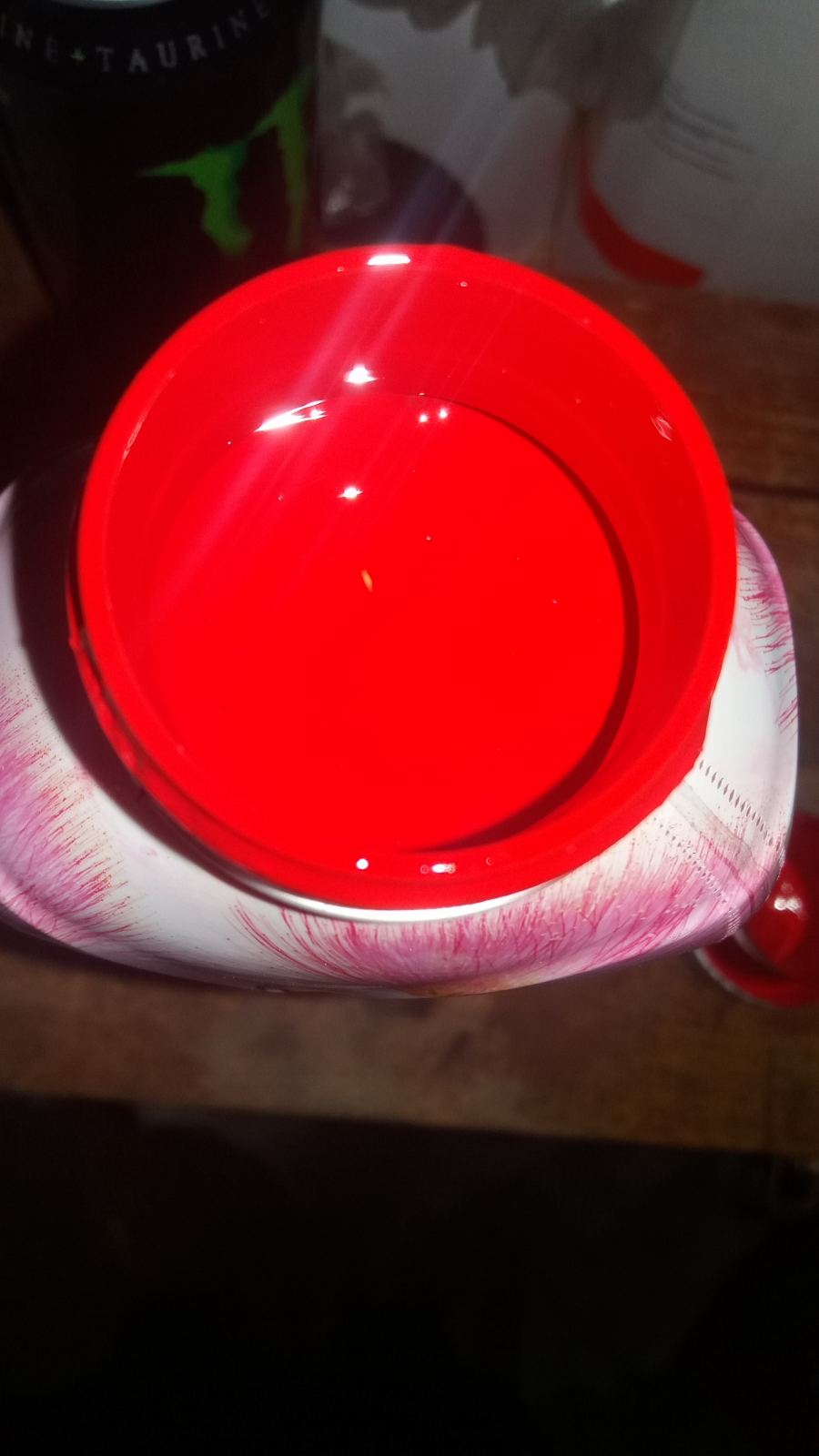

dada65 Posté(e) le 31 mai 2017 Auteur Signaler Posté(e) le 31 mai 2017 Oui ça va être le top du top rouler avec un scoot clen A oui oublier de rajouter que je remplace le bloc moteur dommage que j'ai pas les finace pour le sablée mais bon pas grave Petit litre de rouge pas de vin il y a 46 minutes, noux a dit : on va se le fair enssemble le périf si tu veux hi en plus chez moi sa tourne scooter caisse reprogrammé
