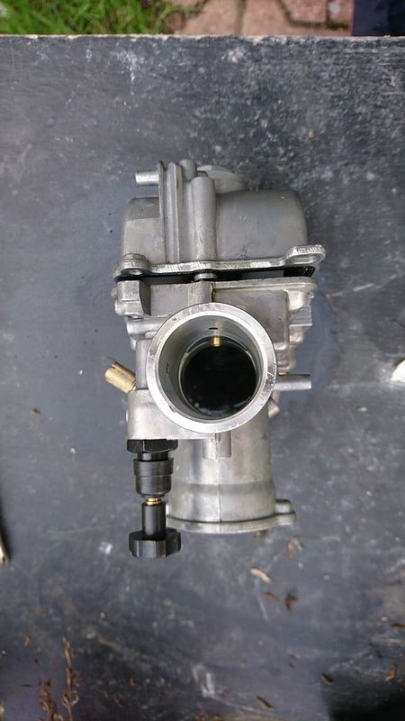

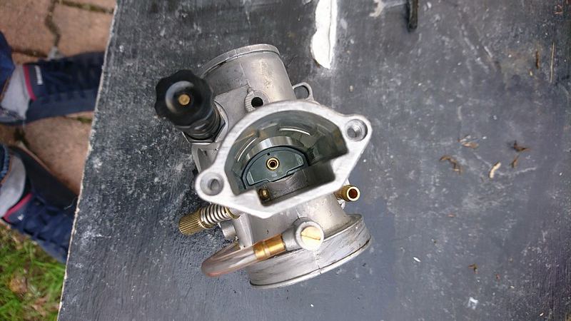

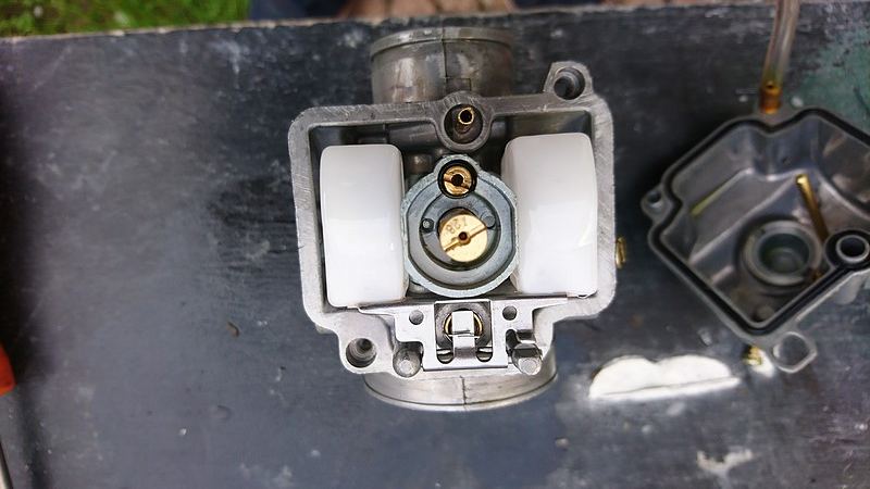

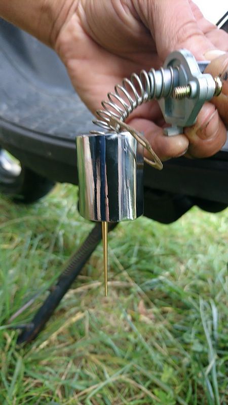

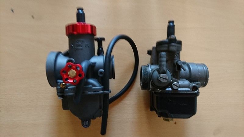

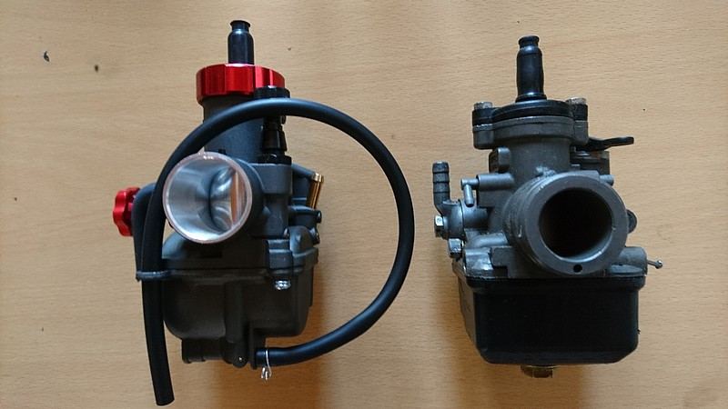

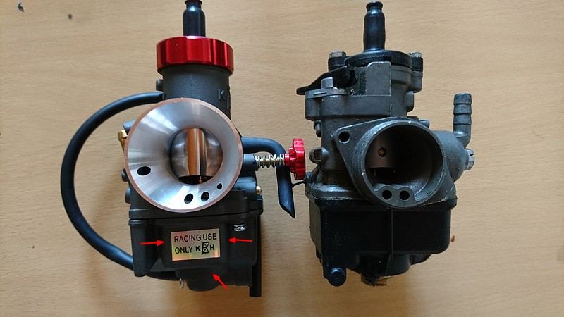

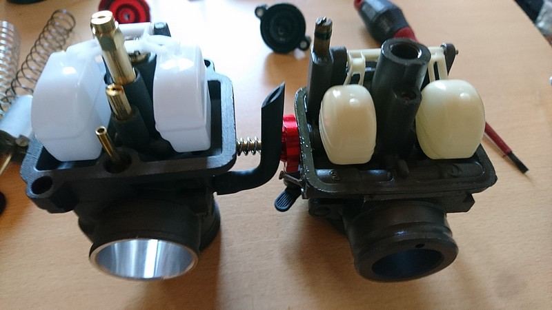

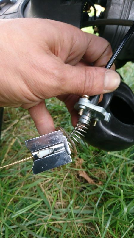

chagre Posté(e) le 16 mai 2017 Signaler Posté(e) le 16 mai 2017 (modifié) Salut a tous! etant un petit rongeur grattant en permanence la toile, je suis tombé sur les carbus chinois! dans la categorie, on retrouve des copie de mauvaise qualité, des copie qui ne sont peut-être pas des copie tellement c'est beau visuellement, et des carburateur de marque chinoise, qui ne sont pas des copie du coup en soit du coup j'ai porté mon choix sur un carburateur de 28mm boisseau rond type phbg/phbl de marque KEH! gp 120, secondaire 38, parait petit mais pourquoi pas, boisseau énorme qui pese 89 gr, il redescend sans problème pour ce comparatif qui sera juste en photo pour le moment, (pas encore monté) il y aura en candidat un carburateur 24mm phbl de dell'orto (un truc qui a fait ses preuve depuis un bout de temps!) a gauche, toujours le chinois, a droite, le phbl, enjoy! (desolé pour la qualitée de certaines photos) au fait, le prix de ce chinois, 17€ edit (hors frais de port) du coup unj cout total de 24.62€ Modifié le 16 mai 2017 par chagre 2

chagre Posté(e) le 16 mai 2017 Auteur Signaler Posté(e) le 16 mai 2017 il y a 2 heures, fred82000 a dit : parfois des copie son pas trop mal faite mais bon sa ne pourra jamais égaler une vrais bonne marque comme Dell'Orto qui fait ces preuve depuis très longtemps salut! effectivement tu as totalement raison! j'ai voulu tenté car pour 25€ je me ruinai pas trop et je suis quand même etonné de la qualité du truc, fonderie niquelle, interieur taillé dans la masse directement! quand on voit le prix d'un phbl, vhst ou encore des keihin sur mxs, ca donne envie de test il y a 3 heures, jeff lee a dit : quand vous allez avoir le plaquage qui va se barrer dans le vilebrequin,vous allez moins vous marrer,je vous l assure vu comme ca, ca refroidie

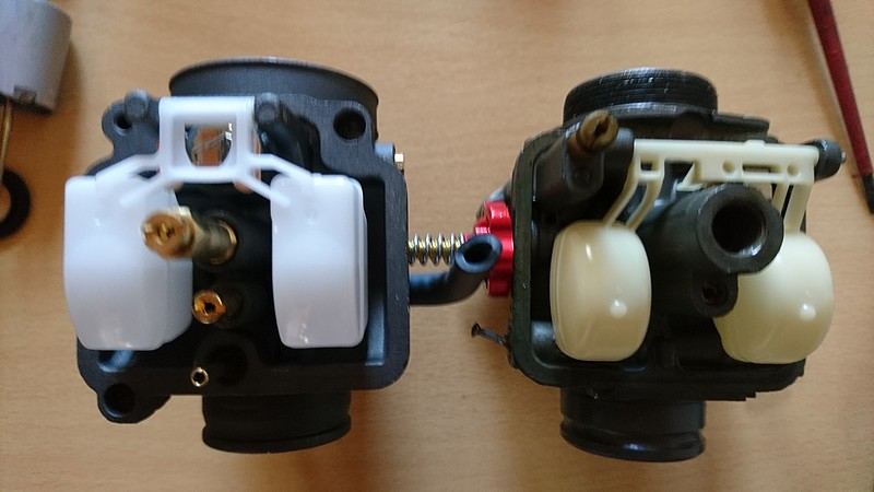

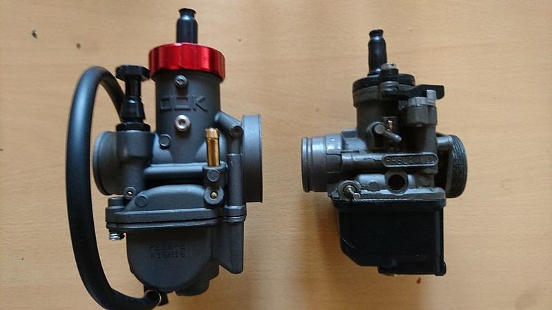

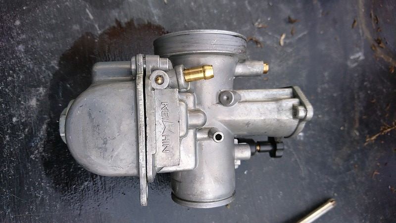

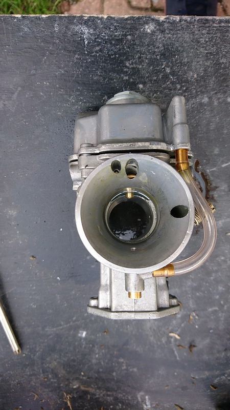

chagre Posté(e) le 31 octobre 2017 Auteur Signaler Posté(e) le 31 octobre 2017 Salut Salut!! ptit retour sur le sujet! j'ai du coup utilisé le 28 chinois ces derniers temps => niquel, ca tourne super bien a tous les régime, legerement moins performant an bas que le phbl dell'orto (mais j'arrive pas a régler ce dernier à part sur les 30 premier km/h, donc ca leve, ca leve, ca leve, ca coupe ) bien content de ce premier chinois, j'ai recommandé un 28 pwk copie keihin avec power jet => 18.29€ je l'ai recu, la finition est equivalente a l'autre donc c'est propre (il est monté donc c'est rapé pour les photos details ), les gicleur pour les GP 5mm dell'orto et GR les classiques pwk (pour les deux chinois c'est la même) pas encore testé sur route mais j'ai démarré le scoot, ralenti stable, et super reactif a bas régime! faut dire que j'ai monté par la même occasion une cale easyboost 5mm donc ca aide aussi peut être!! je vais aller faire un tour dans la journée, je ferait un feedback

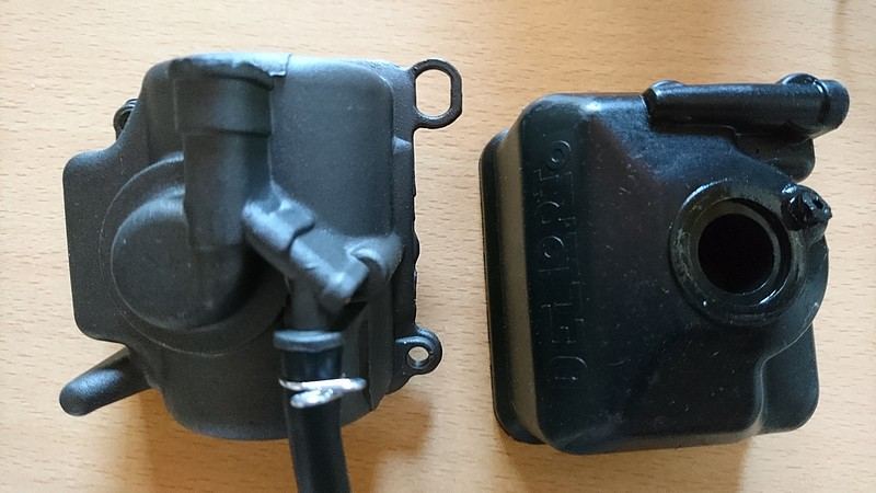

jimmy@ Posté(e) le 31 octobre 2017 Signaler Posté(e) le 31 octobre 2017 bippbipp les à téter au banc sur son mach g le vhst et le pwk font jeu a peut pret egale en perf (sans power jet) et il a testé mon phbh , il est moins perfo que les 2 précédent , comme ali ne fait pas de vhst a 25 eu je vais prendre un pwk. a cause de la taille imposente du phbh je ne pouvais plus monter mon garde boue mtkt , la cuve était trop basse (le carburateur touche presque le cartere moteur . la cuve d'un pwk est largement moins haute , ça vas passé.

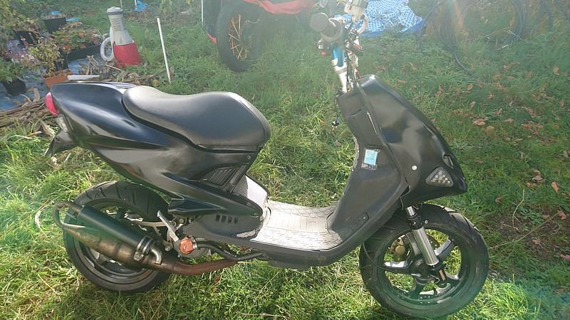

chagre Posté(e) le 1 novembre 2017 Auteur Signaler Posté(e) le 1 novembre 2017 salut a tous! ptit retour sur le test!! c'est ma première expérience pwk et c'est concluant! ca marche vraiment très très bien, le couple est très présent a tous les régime, j'ai pas encore exploité le max car trop pauvre !! gicleur de 128, j'ai pas plus gros... le bruit est assez plaisant, très sourd mais assez raisonnable couplé avec une boîte à air (doppler air box). Le 31/10/2017 à 15:59, CustomBoG a dit : Salut ! Interessant mdrrr, je supose que c'est sur ton proto ça peut être super pour rouler tranquille le week end..... Le delai de livraison est de combien de temps environ? Je vais aller voire un petit 21 pour le rocket Hate de savoir ton resenti sur route. ouaip sur le proto, le sym est en cours de vente les delais varient d'un vendeur a un autre sur ali, mais compte mini 1 semaine, maximum 1 mois , c'est assez aleatoire, ca passe par la poste donc arrive dans ta boîte au lettre avec ton courrier. (attention a verifier que les frais de port soit gratuit ou inferieur a 3€ car sinon quand il y en a ca te coute souvent très cher, y a une case a cocher, livraison gratuite ) bonne chance pour les 21, car tout ceux que j'ai vu était soit + cher, soit avaient vraiment l'air pourri d'après les photos! le ressenti et bah le must pour le moment entre le 24 phbl, le 28 chinois 1er du nom ou le 21 phbg (le ptit qui se mesurait au grand )! Il y a 20 heures, jimmy@ a dit : je vais sûrement en prendre un aussi . comme je sait qu'un pwk 28 marche plus fort que le Dell'Orto phbh 28.ça peut être que benefique. j'ai pas de phbn en 28 pour faire la différence, mais déjà avec le chinois rouge en boisseau rond, ca a rien a voir, c'est bien plus reactif! aux prix ou ils sont ca vaut le coup de test! pour moins de 40€, j'ai deux carburateur de 28 qui ont l'air aussi efficace qu'un officiel! Il y a 19 heures, jimmy@ a dit : bippbipp les à téter au banc sur son mach g le vhst et le pwk font jeu a peut pret egale en perf (sans power jet) et il a testé mon phbh , il est moins perfo que les 2 précédent , comme ali ne fait pas de vhst a 25 eu je vais prendre un pwk. a cause de la taille imposente du phbh je ne pouvais plus monter mon garde boue mtkt , la cuve était trop basse (le carburateur touche presque le cartere moteur . la cuve d'un pwk est largement moins haute , ça vas passé. ca reste quand même assez gros, la cuve est a moins d'un centimetre du cylindre et carter, mais ca passe quelques photos quand même 2
nathan 2917 Posté(e) le 1 novembre 2017 Signaler Posté(e) le 1 novembre 2017 Il y a 1 heure, chagre a dit : salut a tous! ptit retour sur le test!! c'est ma première expérience pwk et c'est concluant! ca marche vraiment très très bien, le couple est très présent a tous les régime, j'ai pas encore exploité le max car trop pauvre !! gicleur de 128, j'ai pas plus gros... le bruit est assez plaisant, très sourd mais assez raisonnable couplé avec une boîte à air (doppler air box). ouaip sur le proto, le sym est en cours de vente les delais varient d'un vendeur a un autre sur ali, mais compte mini 1 semaine, maximum 1 mois , c'est assez aleatoire, ca passe par la poste donc arrive dans ta boîte au lettre avec ton courrier. (attention a verifier que les frais de port soit gratuit ou inferieur a 3€ car sinon quand il y en a ca te coute souvent très cher, y a une case a cocher, livraison gratuite ) bonne chance pour les 21, car tout ceux que j'ai vu était soit + cher, soit avaient vraiment l'air pourri d'après les photos! le ressenti et bah le must pour le moment entre le 24 phbl, le 28 chinois 1er du nom ou le 21 phbg (le ptit qui se mesurait au grand )! j'ai pas de phbn en 28 pour faire la différence, mais déjà avec le chinois rouge en boisseau rond, ca a rien a voir, c'est bien plus reactif! aux prix ou ils sont ca vaut le coup de test! pour moins de 40€, j'ai deux carburateur de 28 qui ont l'air aussi efficace qu'un officiel! ca reste quand même assez gros, la cuve est a moins d'un centimetre du cylindre et carter, mais ca passe quelques photos quand même Le pauvre pot qui rouille tu peux pas mettre une grille a la face avant ? ta le lien du carburateur je me tate en a en commande un mdr et un tas de connerie sur wish guidon mc levier sonde température a 1€ mdrrr 1
chagre Posté(e) le 1 novembre 2017 Auteur Signaler Posté(e) le 1 novembre 2017 il y a 29 minutes, nathan 2917 a dit : Le pauvre pot qui rouille tu peux pas mettre une grille a la face avant ? ta le lien du carburateur je me tate en a en commande un mdr et un tas de connerie sur wish guidon mc levier sonde température a 1€ mdrrr ouaip pour le pot j'avoue je fais un peu le branleur pour la grille c'est prevu mais en recherche d'un truc sympa! pour le lien y en a tellement, tape carburateur sur ali express, tu vas être servi! celui en photo c'est celui la => https://fr.aliexpress.com/item/28-30-32-34-mm-Koso-Carburetor-mikuni-universal-for-motorcycle-scooter-motocross-with-power-jet/32411146265.html?ws_ab_test=searchweb0_0,searchweb201602_5_10152_10065_10151_10344_10068_10345_10342_10343_10340_10341_10541_10084_10083_10560_10305_10304_10307_10306_10177_10302_10060_10155_10154_10056_10055_10539_10537_10312_10536_10059_10313_10314_10184_10534_10533_100031_10103_10073_10102_10557_10142_10107,searchweb201603_24,ppcSwitch_3&btsid=4beea180-a58c-4563-844a-8949e0092b9f&algo_expid=a61e5a7e-4ebe-4c89-9218-c1c1ac372c0b-2&algo_pvid=a61e5a7e-4ebe-4c89-9218-c1c1ac372c0b
nathan 2917 Posté(e) le 1 novembre 2017 Signaler Posté(e) le 1 novembre 2017 il y a 4 minutes, chagre a dit : ouaip pour le pot j'avoue je fais un peu le branleur pour la grille c'est prevu mais en recherche d'un truc sympa! pour le lien y en a tellement, tape carburateur sur ali express, tu vas être servi! celui en photo c'est celui la => https://fr.aliexpress.com/item/28-30-32-34-mm-Koso-Carburetor-mikuni-universal-for-motorcycle-scooter-motocross-with-power-jet/32411146265.html?ws_ab_test=searchweb0_0,searchweb201602_5_10152_10065_10151_10344_10068_10345_10342_10343_10340_10341_10541_10084_10083_10560_10305_10304_10307_10306_10177_10302_10060_10155_10154_10056_10055_10539_10537_10312_10536_10059_10313_10314_10184_10534_10533_100031_10103_10073_10102_10557_10142_10107,searchweb201603_24,ppcSwitch_3&btsid=4beea180-a58c-4563-844a-8949e0092b9f&algo_expid=a61e5a7e-4ebe-4c89-9218-c1c1ac372c0b-2&algo_pvid=a61e5a7e-4ebe-4c89-9218-c1c1ac372c0b d'accord ouai j'ai trouver le même sur wish a 22€
