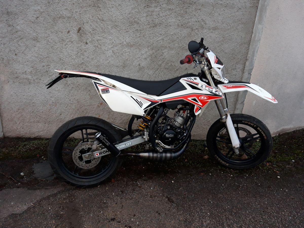

Fifi18 Posté(e) le 7 octobre 2019 Auteur Signaler Posté(e) le 7 octobre 2019 Hehééé week-end prolifique!j'ai vendu une paire de jante tzr et mon ancienne fourche d'yz et j'ai monté le tout sur le beta enduro d'un p'tit jeune de mon bled et je lui ai monté toute sa configuration le resultat bin un heureu pi une brele de ouf!!! Pi ça paiera le vilebrequin course longue pi quelque truc genre piston roulements pour le blaster...encore quelques ventes de pieces et une ou 2 prepas pi c bon il restera plus grand chose à payer pour le blaster...juste la patience Mode racket et fond de tiroir activé 2

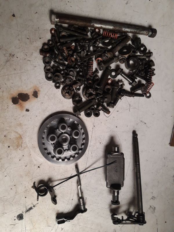

Fifi18 Posté(e) le 9 octobre 2019 Auteur Signaler Posté(e) le 9 octobre 2019 J'viens de recevoir un ptit lot de pieces moteur d'occasion pour le blaster! pas indispensable pour la plupart mais en meilleur etat que mes pieces actuelles sauf pour mon axe de selecteur qui était totalement HS ainsi que l'axe de bras oscillant conique au bout par l'usure vu qu'il était à peine serré!en plus le cadre est legerement ovalisé je fabriquerai 2 rondelles epaulees en inox pour rattraper ce jeu... 1

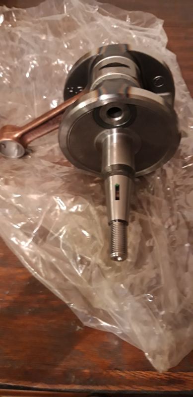

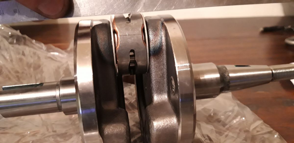

Fifi18 Posté(e) le 10 décembre 2019 Auteur Signaler Posté(e) le 10 décembre 2019 Kikou tous!bonne nouvelle le vilebrequin est arrivéet j'ai retrouvé un contact pour me fraiser les carters afin de faire passer le vilebrequin et aussi refaire la zone de squisch de la culasse au diametre71 au lieu de 66mm 2

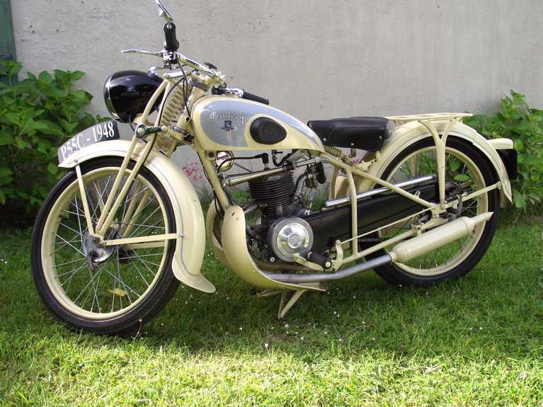

ScootMap Posté(e) le 11 décembre 2019 Signaler Posté(e) le 11 décembre 2019 Salut, Quand tu parles de p55 tu parles pas de ça quand même?

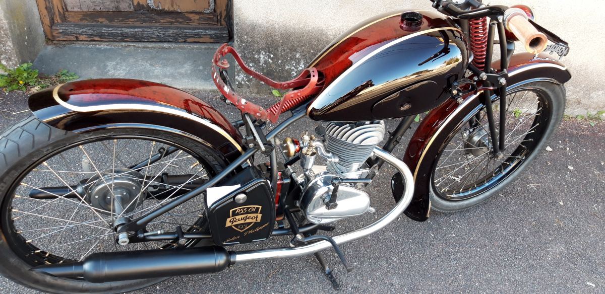

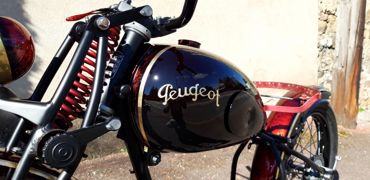

Fifi18 Posté(e) le 17 décembre 2019 Auteur Signaler Posté(e) le 17 décembre 2019 Le 11/12/2019 à 08:28, ScootMap.fr a dit : Salut, Quand tu parles de p55 tu parles pas de ça quand même? Bin si!!enfin presque! hors de question d'avoir la même chose que tout le monde!!!!parceque des vieilles peugeot comme sur la tof c'est pas ce qui manque!refaite ou non t'en a plein le net alors imagine dans les caves granges greniers...dont les gens ignore la presence ou s'en foute!! La mienne à un seul anachronisme invisible c'est 2joints spis et c tout le reste et d'origine dans l'etat ou restauré(bobinage)tout ce qui manquait sur ma moto a ete remplacé par du"tuning"d'avant 1950.....donc possible à l'epoque mais ne provenant pas de peugeot mais de velo ou fait maison.Je trouve c'te brele feminine donc j'ai voulu la mettre en valeur avec un peu de glam tout en la préservant de la rouille.J'ai pas refait de tof depuis un moment elle a avancé un peu depuis J'ai refait la tringlerie de boîte en laiton sur rotules.Remonté les pare boue sous le moteur. Remonté le carter de chaîne.Fabriqué un bouchon de réservoir dans le même bois que les poignées etc... Le 11/12/2019 à 00:39, noux a dit : salut l'ami cool c'est toujours pour le blasteur ? Ouiouiouiouioui!!! Maintenant je cherche un fraiseur (je vois ça vendredi)ou juste une fraiseuse pour pouvoir le rentrer!!!ensuite un pot, 1piston,un fraisage de culasse et je pourrais avancer un peu plus!! 2 1

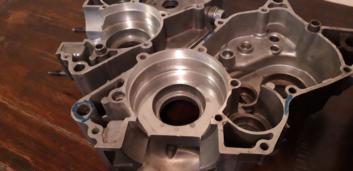

Fifi18 Posté(e) le 17 décembre 2019 Auteur Signaler Posté(e) le 17 décembre 2019 Le budget blaster est bouclé je peus tout prendre ce qui manque pour avoir le moteur neuf,c'est déjà une bonne chose!!! Le tournage fraisage j'ai pratiqué pendant 6ans sur conventionnel même pas peur!!!mais là aussi entreprise fermee et tout le matos revendu Vendredi j'en saurai davantage le hic c'est que c'est bientôt noel,les conges,les gueule de bois...je vais attendre au moins la mi janvier pour fraiser! Ca vaut mieux!!!

Fifi18 Posté(e) le 21 décembre 2019 Auteur Signaler Posté(e) le 21 décembre 2019 Pfffff c'était au poil deuk!!! Mais ca passe quand même avec 0.20 de jeu au cas ou le pied de bielle prenne du jeu... debut de metro pour se faire une idee des diags et usinage de la culasse. Bref carters blaster c fait!! 1
