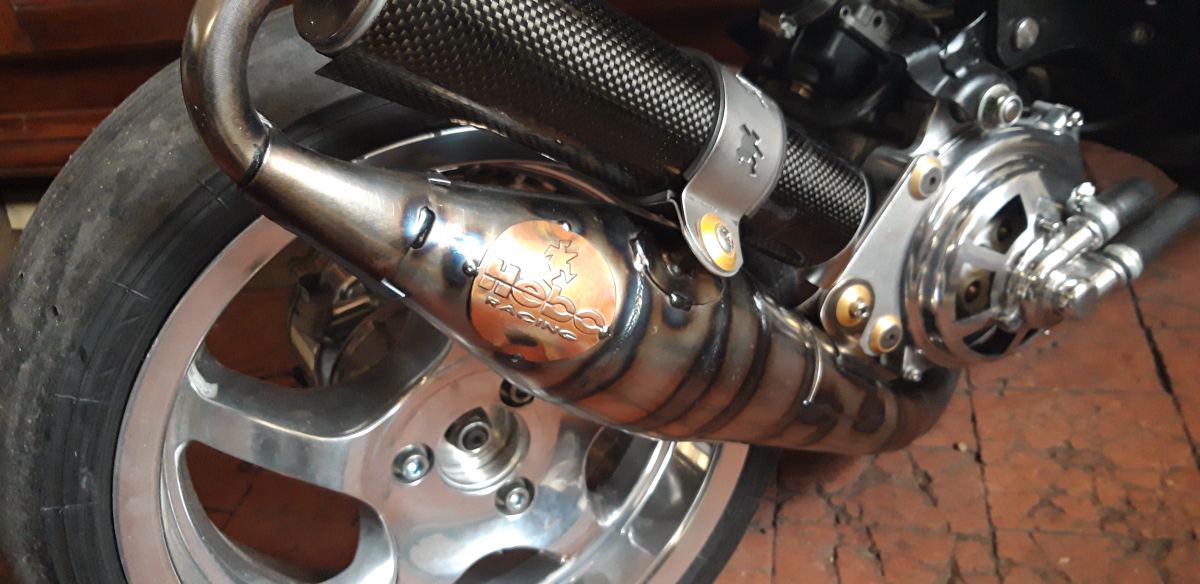

Fifi18 Posté(e) le 3 février 2020 Auteur Signaler Posté(e) le 3 février 2020 Suite à un pari à la con j'ai récuperé un pot yasuni! La cartouche est 5cm plus longue mais la mitraillette est plus petite que la hebo je vais faire un mix mhr 85sx yasuni pour avoir grosse mitraillette et longue cartouche! Rien de graveleux hein 1
Bader Posté(e) le 3 février 2020 Signaler Posté(e) le 3 février 2020 Il y a 2 heures, Fifi18 a dit : ! Rien de graveleux hein Bah non bien sur c'est pas le genre de la maison hein 2

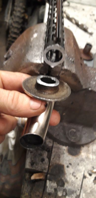

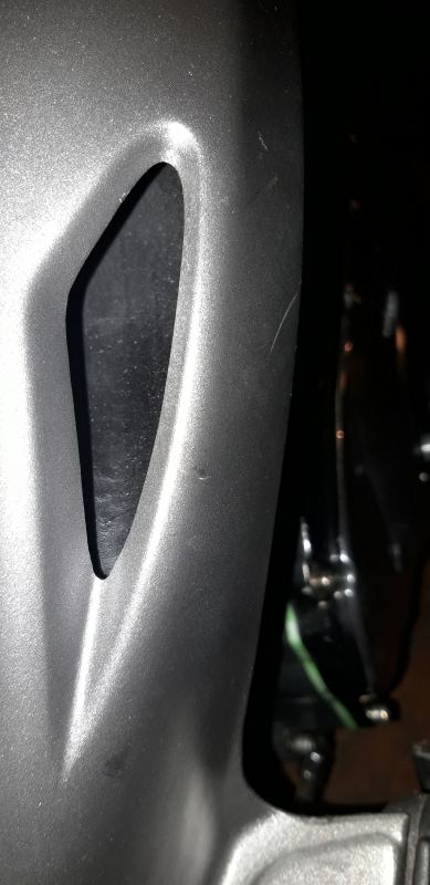

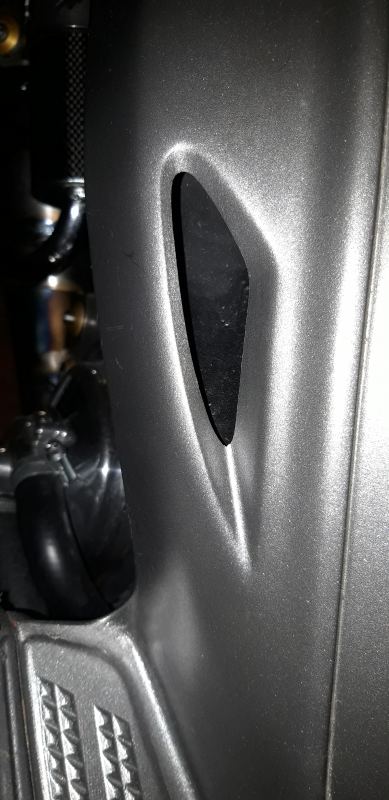

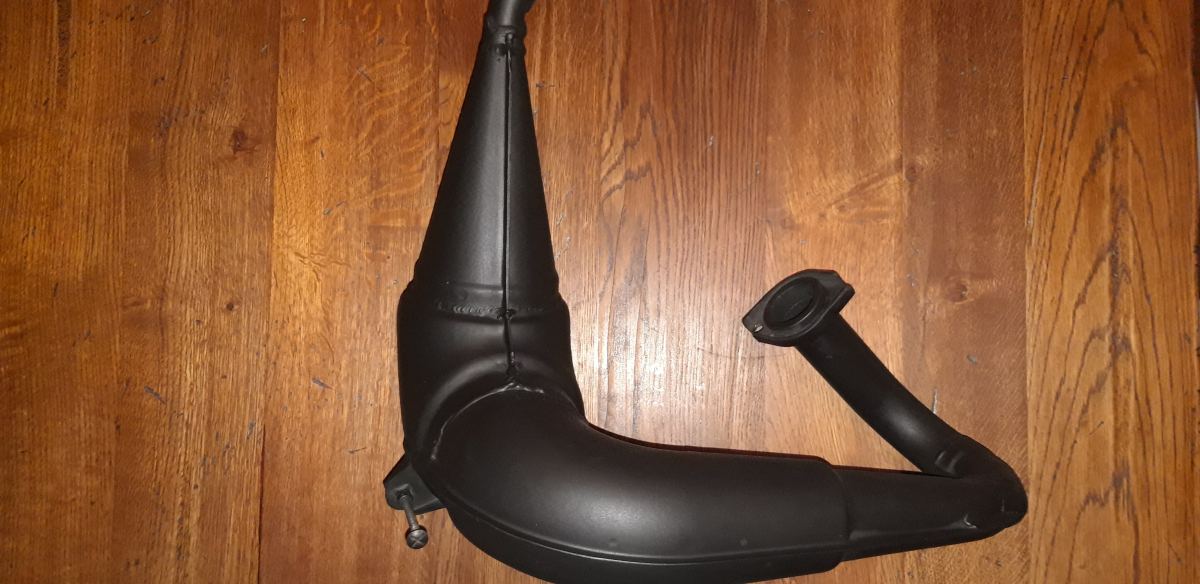

Fifi18 Posté(e) le 3 février 2020 Auteur Signaler Posté(e) le 3 février 2020 J'ai tenté de bricoler une cartouche...p'tain le chantieryasuni c tout bridé ou mal foutu Il y a des manchons(16mm interieur) partout qui rétrécissent le passage des gazs ça me plait moyen du coup j'ai tout passé en 20mm donc mitraillette mhr sortie hebo et tube carbone/alu yasuni La sortie est trop courte à mon gout et envoi vers le pneu donc j'ai coupé la sortie yas sur la tof pour ressouder la sortie longue de hebo 2
Fifi18 Posté(e) le 3 février 2020 Auteur Signaler Posté(e) le 3 février 2020 Il y a 1 heure, Bader a dit : C'est beau tous ca attend attend ça arrive Hehé carbone recolé,sortie du bon coté,fixation costaud!! c'est fini! en plus je kiffe le sonca fait moins pêtpëtwiiiiim mais plus poopoowaaaam 1

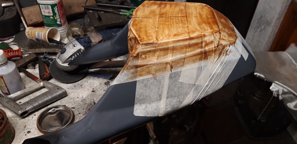

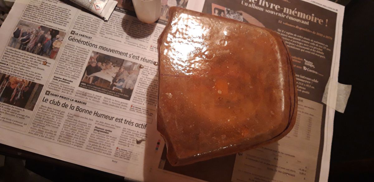

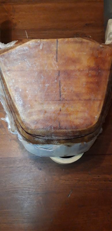

Fifi18 Posté(e) le 4 février 2020 Auteur Signaler Posté(e) le 4 février 2020 J'ai commencé le couvercle de la boîte à air et pour faire très simple j'ai mis du scotch partout bien plaqué et appliqué de la cire pour meuble 1ere couche de tissé gros et une 2eme de fin Demoulage,renfort à la choucroute et un coup de resine au pinceau quand ce sera sec poncage et un coup de bombe pi ça ira bien! Chui pas là pour me faire ch... non plus!!!

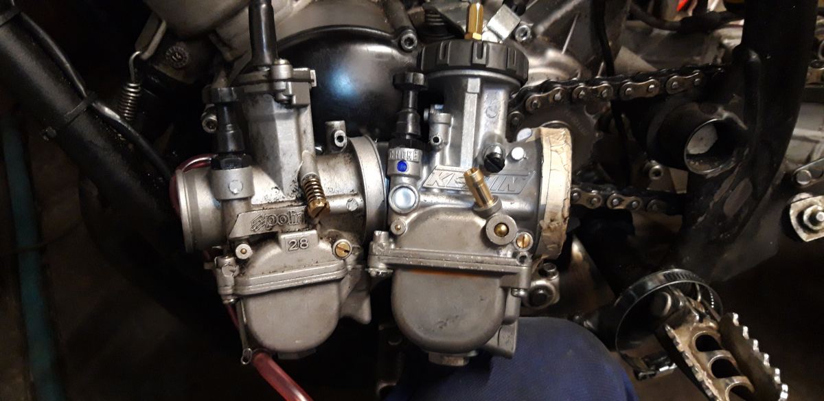

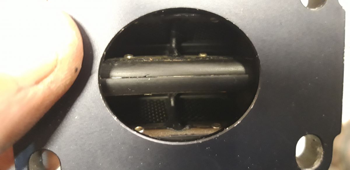

Fifi18 Posté(e) le 6 février 2020 Auteur Signaler Posté(e) le 6 février 2020 Des news des 2 engins? la trappe de la boîte à air est finie le pot du blaster repeind bin ouais j'en ai pas fait lourd j'ai bricolé le beta de mon pote je lui ai viré la bac la pipe le cornet et le carburateur type pwk28 polini pour un vrai pwk33 et boîte à air beta et bac 2win un pur son de ouf Bin avec ça c'est pas pret de winner.Même serree il y a un jour...bref a fallu bricoler un linguet pour colmater j'ai jamais eut le problème chez parmakit ni italkit(bien moins cher et pareil juste pas de marque) et 1ere 2win qui passe chez moi elle est pourave je vais pas généraliser mais bon à force... 1
fred82000 Posté(e) le 10 février 2020 Signaler Posté(e) le 10 février 2020 super propre le pot comme tu as fait 1

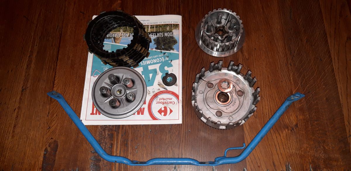

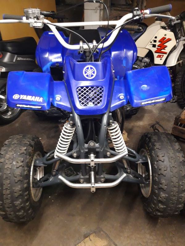

Fifi18 Posté(e) le 12 février 2020 Auteur Signaler Posté(e) le 12 février 2020 Cette nuit j'attaque le remontage du pot et de la noix d'embrayage que je viens de recevoir avec des babioles,genre la barre des ailes avant un embrayage une cloche pourrave mais qui me servira pour un proto à venir.

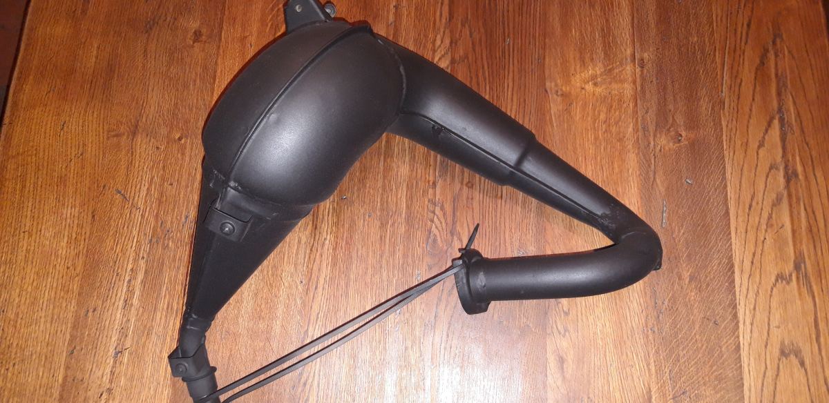

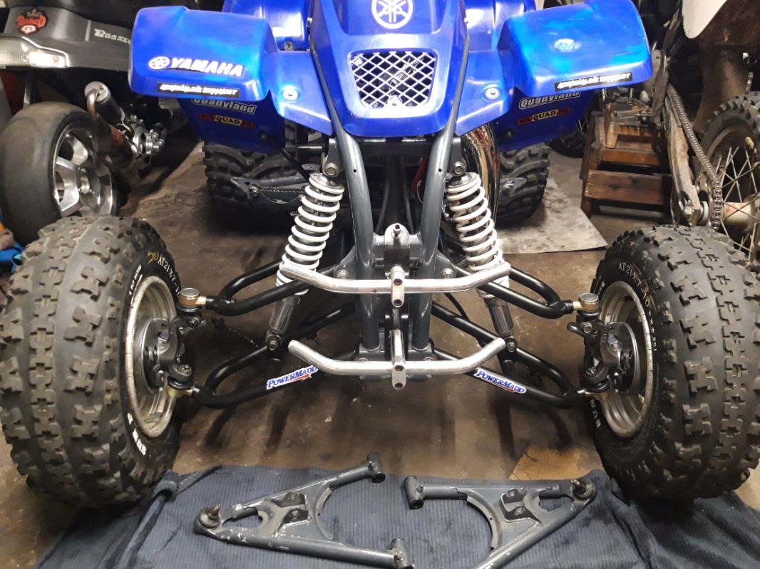

Fifi18 Posté(e) le 12 février 2020 Auteur Signaler Posté(e) le 12 février 2020 voilà le pot du blaster fraichement repeindpeinture ht 24h de sechage et cuisson au decapeur thermique ça passe!! Et la noix pour le blaster avec la barre bleu qui tiens les ailes! A repeindre en noir 1

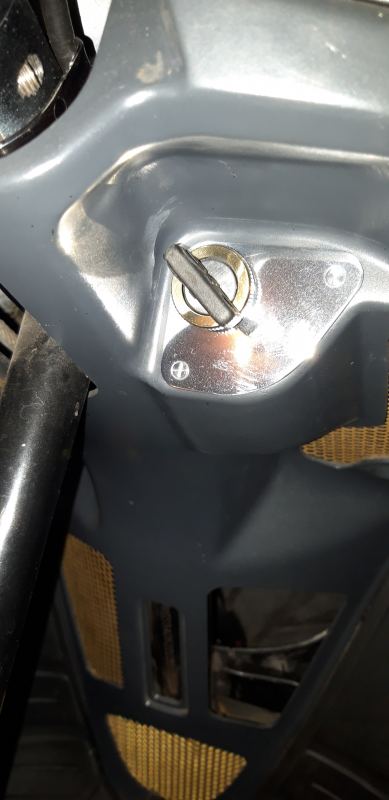

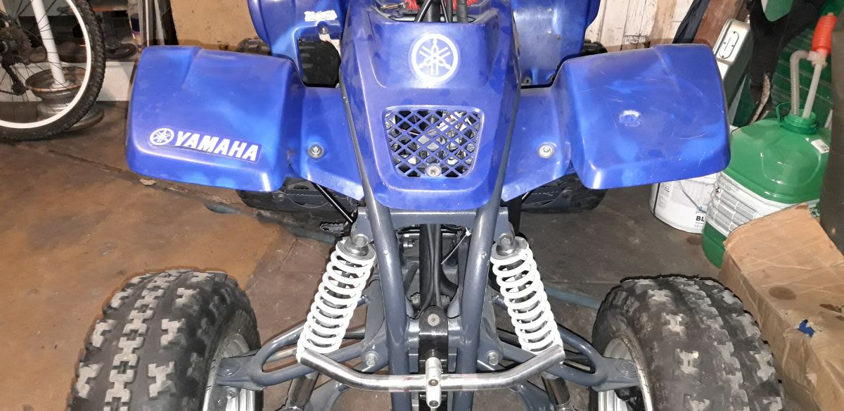

Fifi18 Posté(e) le 14 février 2020 Auteur Signaler Posté(e) le 14 février 2020 Blaster remonté le blaster et j'ai carrement coupé la fixation du câble sur la pedale de frein,plus besoin pi ça faisait crade!! La noix et le pot remonté reste encore quelque trucs a acheter et fabriquer pi ce sera bientôt la finla barre releve un peu les ailes ca fait un peu plus venere Sinon le boostro a roulé 30 km à peu pres,le rodage va être long!!j'ai fait une platine pour décaler le neiman et mettre 2 inters à coté...j'en avais marre du coup de genou ds la clé Pi le reste 1

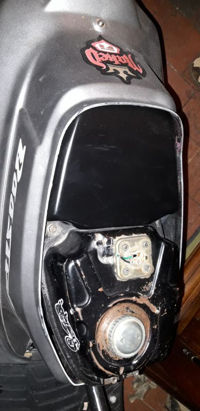

Fifi18 Posté(e) le 15 février 2020 Auteur Signaler Posté(e) le 15 février 2020 Il y a 11 heures, Docteur JEFF a dit : Rrrrrr c'est quoi ce boulot ? Le réservoir est rouillé, ça te ressemble pas heu bin...heuu... Je sais pas encore pour la selle,d'origine ou perso et si c'est perso je met le resrvoir au même niveau que la boîte à air.donc vu qu'il va sûrement se faire scalpé je l'ai laissé tel quel!!!
