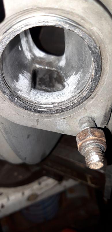

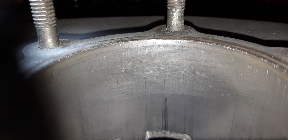

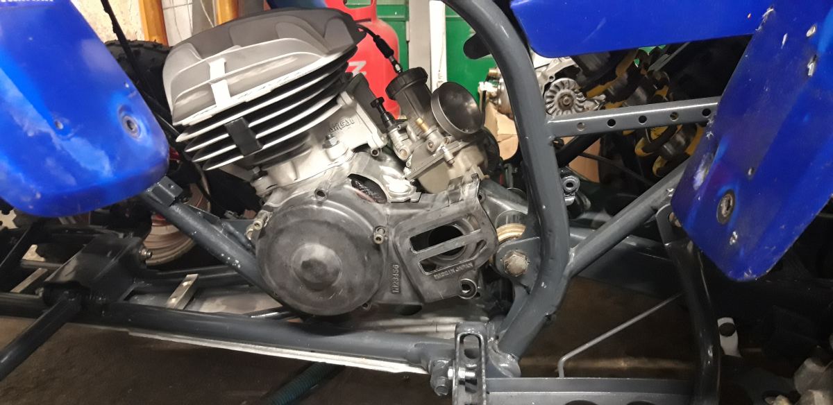

Ca c'est le coté ou tout ba bien vu que j'ai pas encore regardé

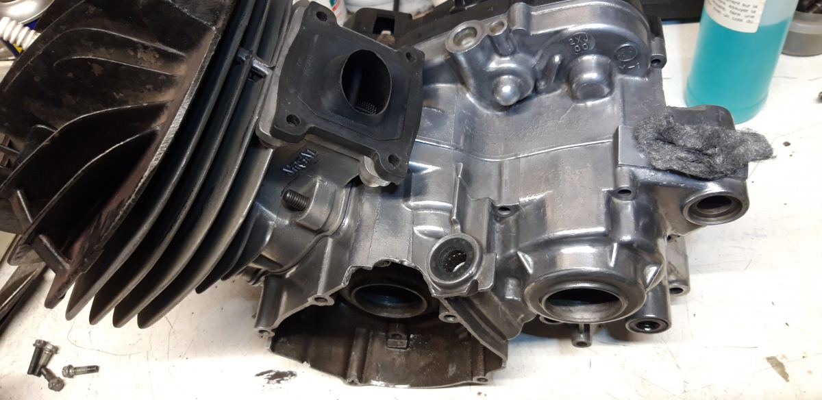

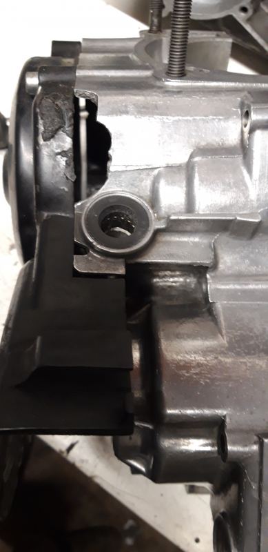

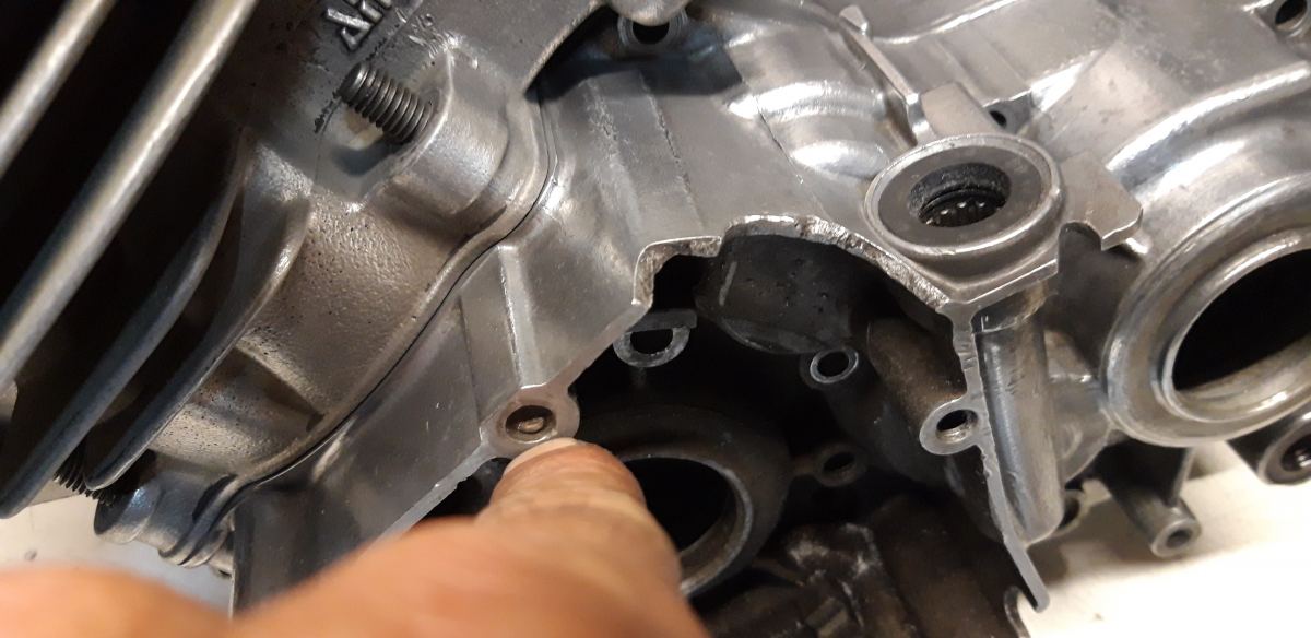

De ce coté ça va mal!!20190909_223949.jpg.092c078efc13967d0b593b05a46679ae.jpg

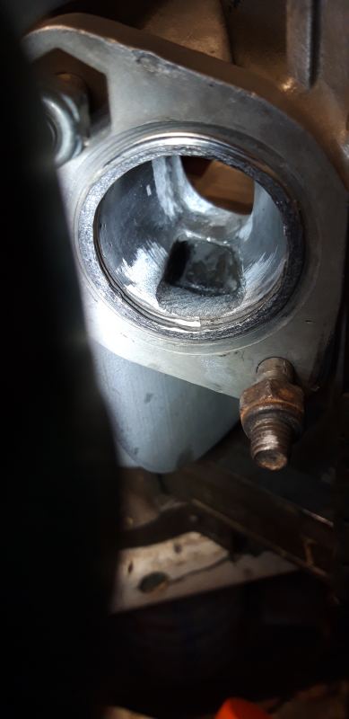

Juste au bout de mon doigt une vis petee au fond du filetage :pascool:resultat faut repercer prendre les extracteur en peter un puis l'autre même en chauffant rien n'y a fait donc j'ai percé en plein milieu et retarauder et pour le trou de vache sur le carter bin...epoxy20190909_233210.jpg.ab0a4a15df905d10aef084439208ec71.jpg

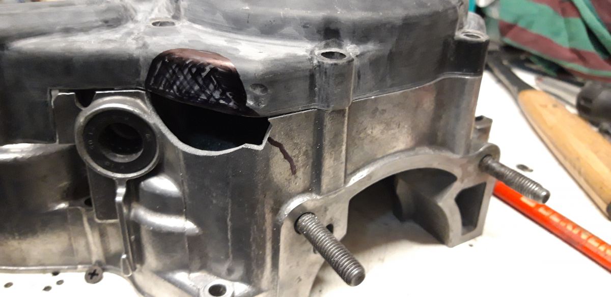

Pas super etanche le cache allumage! en plus du trou a cause du carter pete on voit par ce trou le jour entre le cache et le carter en gros 4mm:blink: par contre je viens de voir au moins un truc bien!ds un carton il y avait un allumage bien pourave je me suis dit "t'es bon pour en trouvé un autre" et en fait à l'instant en cherchant le cache je tombe sur un allumage nickel :ouf:comme quoi il a pas fait que de la merde l'ancien proprio!!! :socool2:En plus j'ai une cloche d'embrayage flambant neuve encore emballée :cool:

waw sacré trou sur le carter bon courage pour le combler . Ah j'ai connu ça aussi des vis qui veulent pas s'extraire ça a fini comme toi retarauder par dessus :laugh2:

Je passe à une bombe plus simple 20190911_002619.jpg.11d0239741b7329d8d6f4477a0c59681.jpg
et surtout c'est rond donc beaucoup moins de faiblesse avec l'embrayage à coté faut assurer!

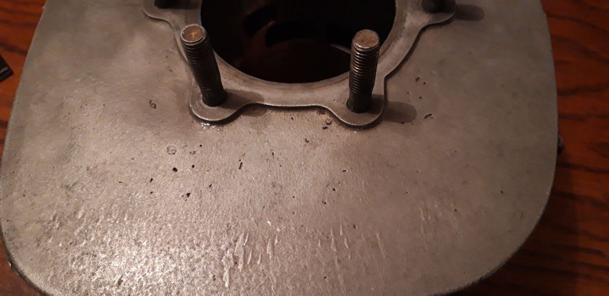

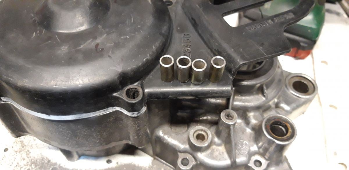

Et après un looooooong poncage sur un bon vieu double vitrage le carter d'allumage est redevenu plan mtn il est etanche...lui!! pas comme le carter:rolleyes:
Il a du poids sur la tronche pour simuler le vissage j'ai enlevé un bon millimetre sur les tubes des vis20190910_195505.jpg.e78991e06a46f44e64e57e59c9c6cceb.jpg
Il en manque 1 celui que j'ai refileté
Bref j'ai passé l'après midi et une partie de la soiree la- dessus!! Pour dire que j'en ai pas fait lourd!!!

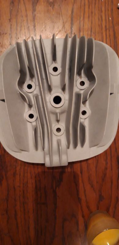

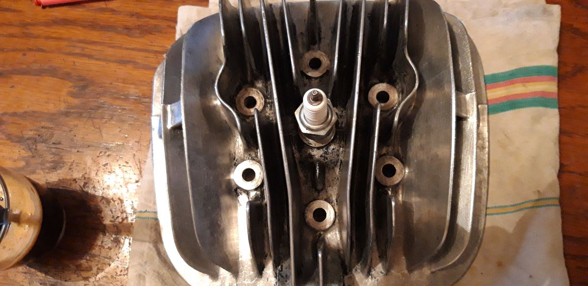

La culasse telle qu'elle est après 1/2 litre de decapant epoxy avec bosse métallique,couteau,spatulte chalumeau...je vais finir au sablage ou grenaillage léger 15682207899552327630419391577100.jpg.39154b693dbf91021dcc18d95f74dc88.jpg
Modifié par Fifi18
Héhééeeey je l'ai eut au corrindon à 8 bars et sablage à 10 après j'affinerai le grain demain si je retrouve mon bidon de bille de verre
Le prochain yam je le laisse noir! je vais finir par serrer le compresseur!!2h pour en arriver là!!

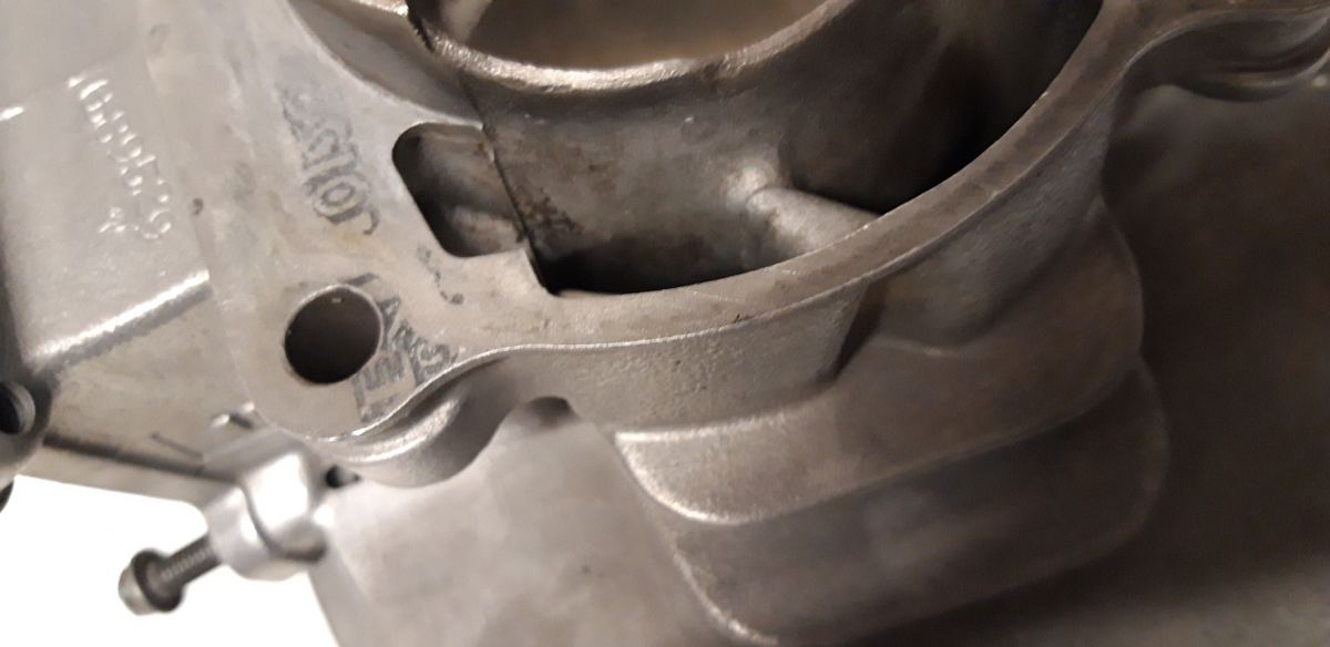

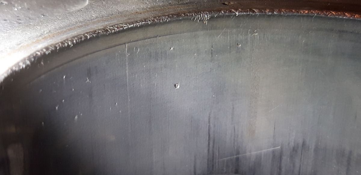

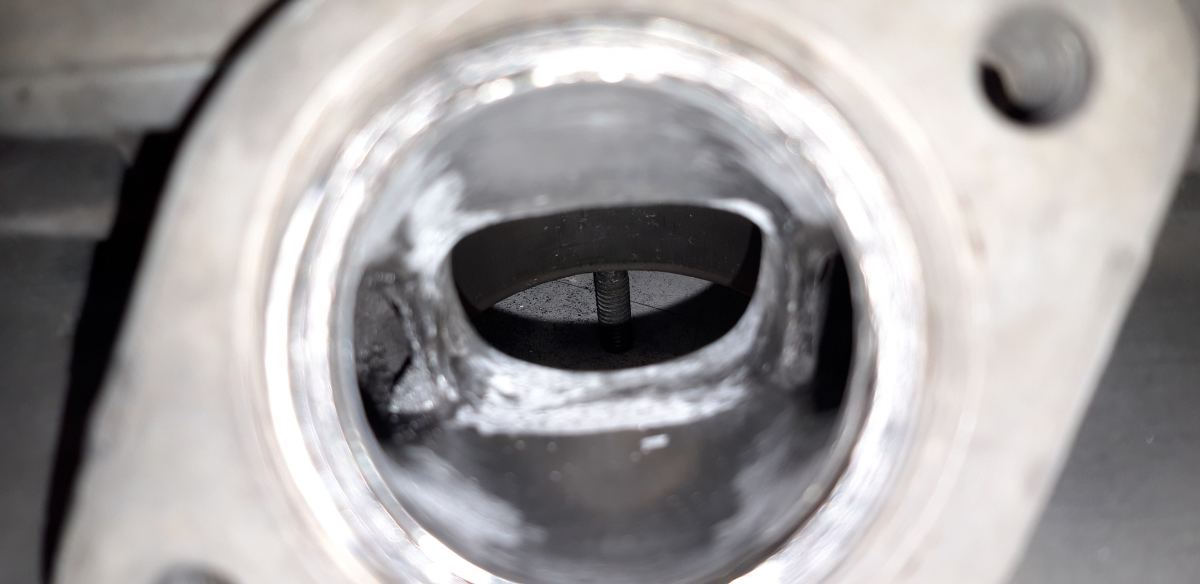

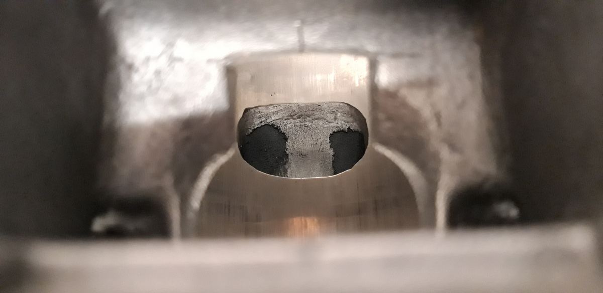

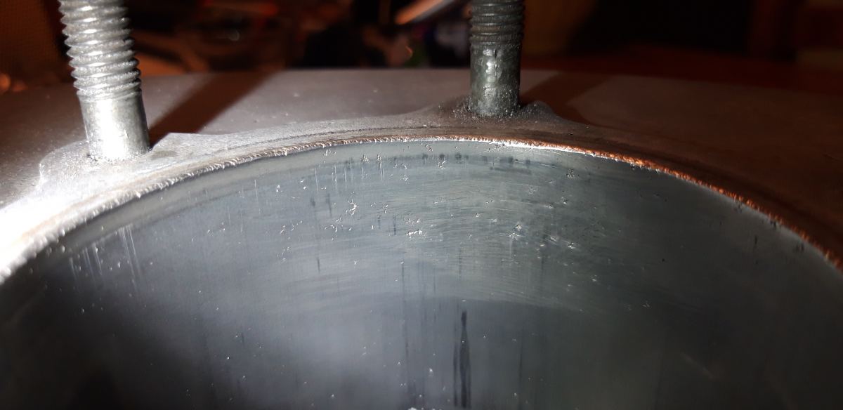

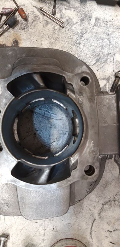

Bon le cylindre comme tout airsal il est bourré de defaut,bulles d'air, pas symetrique,et pas de nickasil encore le scandimet après verif c'est la cote origine 71mm...vu que j'ai pas le cylindre d'origine bin pas le choix je laisse le kit aircrad!!et essaie de faire quelques modifs pas de prépa pour le moment d'abord j'veus voir ce que ca donne en chiffre et sur le terrain ensuite prépa puis envoi en nickasil20190912_031733.jpg.d9e4043a6badf40dc040a9023851a307.jpgavec ca ca devrait aller plutot pas mal!20190912_034045.jpg.d3936bc94e62baf688bb0c7d48081af3.jpg

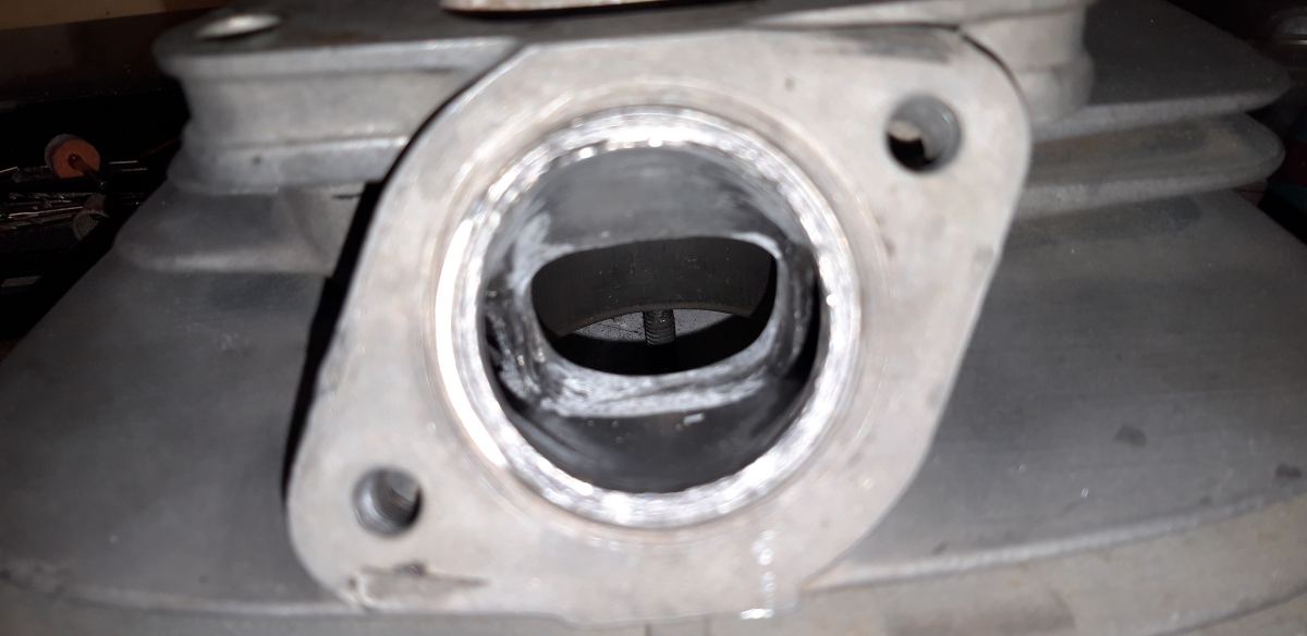

L'échappement vu par l'admission
Avec de boulettes de scandimet!!!
reprise des boosters et de l'echap20190912_064757.jpg.485a6537e15f741bbca1983b49147ff1.jpg
même defaut vu de l'embase20190912_034714.jpg.b42f7e39d2012ce59e88cba1c5ee6280.jpg
Verra ca demain...

J'ai une nette preference pour france aquitaine même si j'ai pas encore testé le plasma!pi revaltec m'avais fait de la merde sur 2 cylindres un yz de81 et ty de77 un en nickasil l'autre a realeser envoyé ensemble,plein de boulettes ds un transfert presque bouché du coup!et apairage chelou trop conique mais ca a tenu après reprise
Et airsal z'avez compris hein j'aime pas! c comme jouer au casino il y a qu'eux qui y gagne et toi tu comprends qu'après!!tu sais quand t'as plié une bielle sur un moteur refait à neuf a cause du scandimet qui se barre par plaque à cause d'une empreinte digitale en dessous(c du vecu)...ou mal degraissé ou carrement des trous fissurés sur le revetement  ca j'l'ai déjà vu aussi.
Tiens la preuve!!!15683240643618155167208847186607.jpg.c466fac9c1c90c5fdfd9b4512d1321b1.jpg15683241198664638542430852471307.jpg.b93d642790980eea9655fc83639f0c04.jpg15683242217018852302088937549820.jpg.c20c631d825eeac0579d6c84ade0f56d.jpg
On voit bien les defaut chez airsal
Et même la fonderie paye tes bulles 15683249534677179740133794270358.jpg.8d78a616e53166f3b91b54714b58f76d.jpg

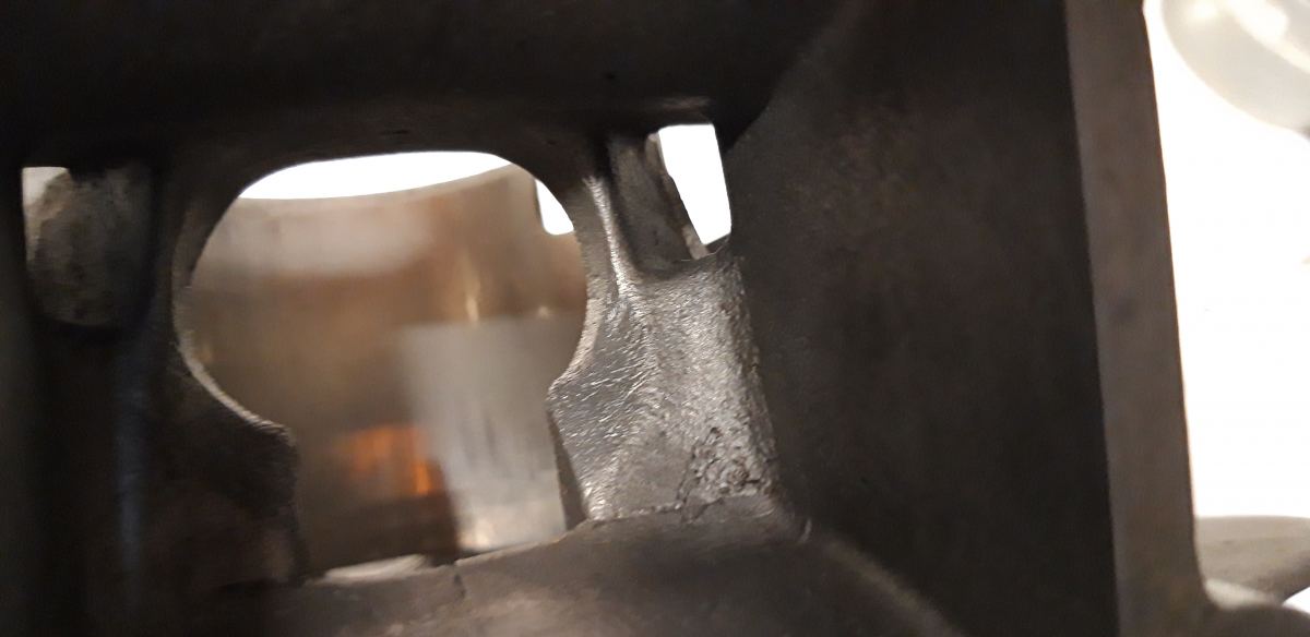

Encore un defaut pas facile a chopper en plein booster d'échappement une grosse boulette15683394715947391553383084120197.jpg.1ad8af9be32f252ef9d1d2910bada982.jpg
Et beaucoup de taf dans l'admi c tout space pour moi plus habitué aux admi par carter! J'aurais dut bosser d'avantage sur les spirit au lieu de les passer en spitro:biggrin2:

J'ai degrossi les transfert cet aprem c'est fini! Ensuite un coup de flex ou rodoir pour le deglacer pi j'passe à autre chose c pas le taf qui manque sur le quad^^

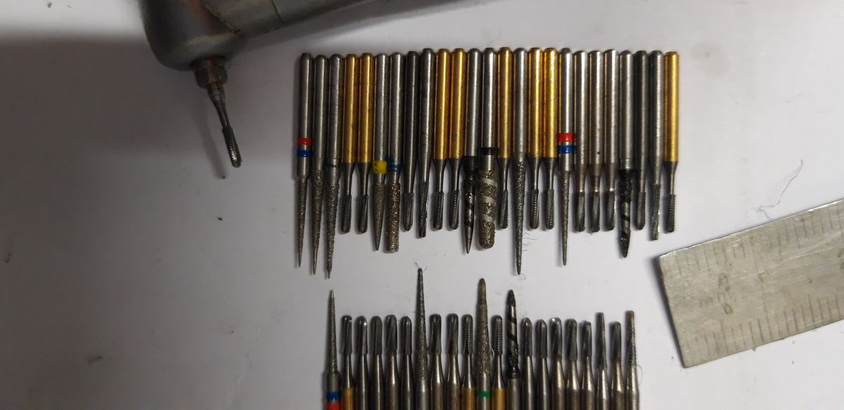

Le 13/09/2019 à 16:02, jona67 a dit :

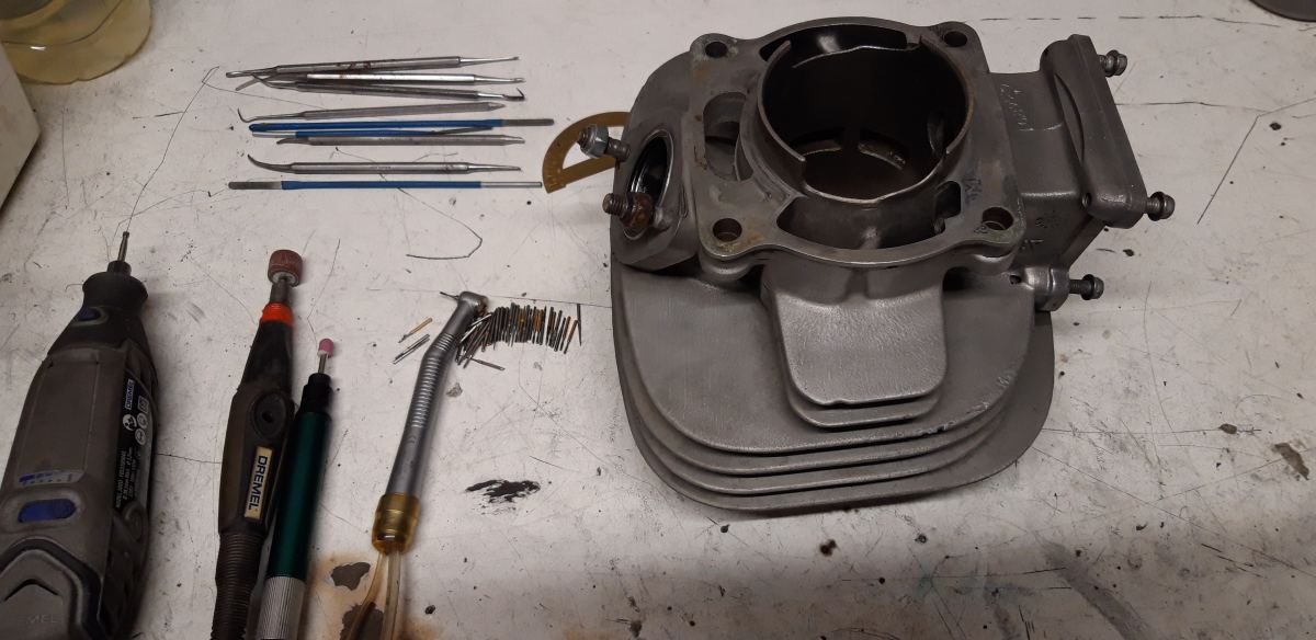

tu es bien équiper niveau fraise dis donc ^^
Vouiiii j'ai un pote dentiste et un autre prothesiste dentaire! Donc bon tant qu'ils me les file après le bac a ultrason ca les ramene comme neuve et elles sont a usage unique mais j'ai utilisé 2 fraise differente pour le airsal du quad et elle peuvent encore faire au moins un autre kit  incroyable de solidité si tu laisses la fraise travaillee toute seule (même usee elle font très bien les chanfrein)

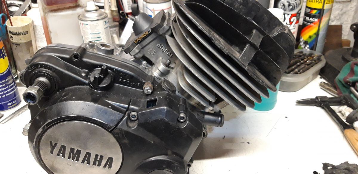

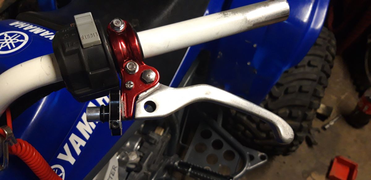

Bon des news comme la peinture toute fraiche!20190915_023519.jpg.5acf5d697340bbdd34f3b1a7ab000baa.jpgj'ai zizouné un levier de booster pour le coller sur une cocote qui trainait pour l'embrayage ca ira très bien le confort en+

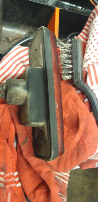

récup un feu de blaster donc decapage et repolissage du plastique rouge il est tout neuf mtn
L'ancien allumage et celui que l'ancien proprio a rachete ils sont bien different et un plus le volant magnetique a plus de repere...20190915_055109.jpg.2516027f52bdf5aeee8d94706f57d3f9.jpg
Les jantes arrière qui commencent a rouiller poncage a la tole et hop galva c laid mais bouge jamais!!!20190915_023410.jpg.4b0ccfd62d9c38f22b266c197526cd4b.jpg
Pi j'ao collé un gros keihin dedans pour voir si la gachette pouvait l'ouvrir entierement et non ca ouvre pas assez il fallait ce boîtier20190915_023441.jpg.61454c111ba2a8f659a4e6bdc56e123f.jpg
Avec ca 1cm de câble tiré à la poignée tire 2cm au carburateur c genial même un38mm ouvre en grand!!!
