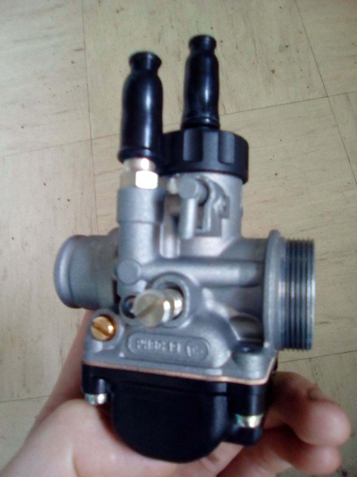

Bogdy Posté(e) le 12 août 2017 Auteur Signaler Posté(e) le 12 août 2017 Mais je crois bien que celles de sym font 17,5mm et j'ai trouvé une de 16,5mm donc .... Bon nouvelle du sym j'ai reçu mon beau carburateur de 19 Dell'orto GP de 75 d'origine !
Babaxt Posté(e) le 12 août 2017 Signaler Posté(e) le 12 août 2017 Cool ! Ces carbus sont sympas j'aime bien
