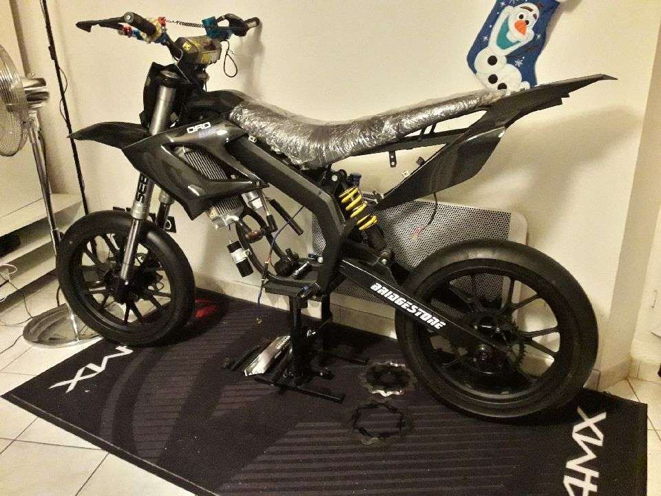

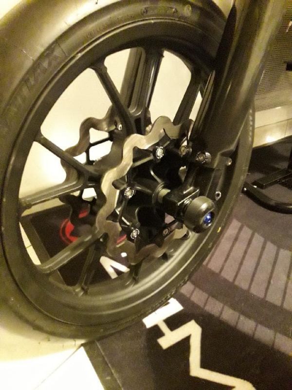

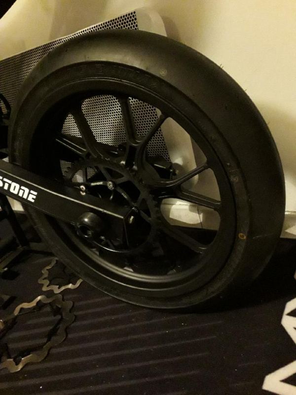

 Alors je vous avais partager la photos des jantes mais je ne vous avais donné les informations.
après avoir chercher une tinte pour mes jantes et n'arivant pas a me decider...

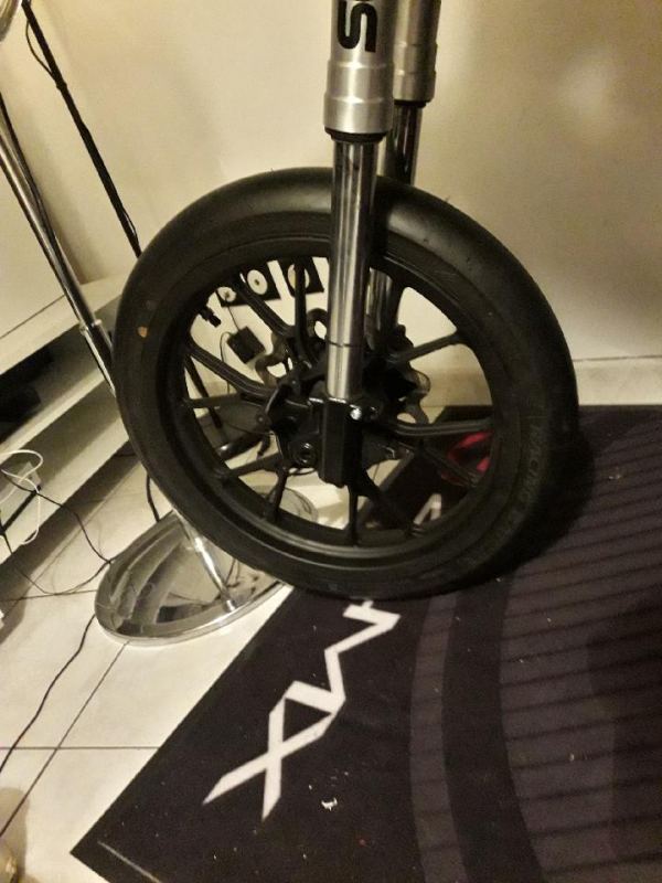

Je suis partie sur une peinture PlastiDip noir mat de la marque Full dip.
Pourquoi le plastidip, ben je me suis dit que ca coute rien c'est plus léger qu'une veritable peinture et le resultat et tout aussi sympa.
Et vue que c'est une moto piste les jantes sont sooumises a plusieurs démontage donc risque d'abîmé les jantes.
Resized_20180717_235321.jpg.ba8e7532b15886e8dd45fcafc44b267f.jpgResized_20180717_235310.jpg.a3db78f7df38407a497ca974197c3f47.jpgResized_20180717_235301.jpg.8a29c72ad27ce3bb552f18d4697cbc9c.jpgResized_20180717_235220.jpg.3c2182911ea8f5bbe689ba4ad05a429c.jpg

Propre le noir mat sur tes jantes :socool2: Moi j'aime bien les protège fourreau mais manque peut être un petit autocollant blanc dessus histoire de faire moins " massif "

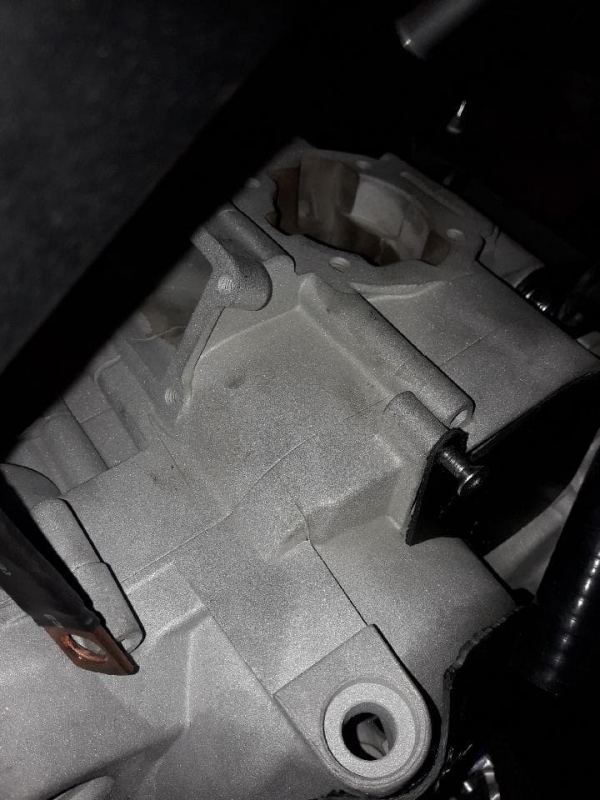

Salut,
J'ai récupéré le bloc de la derbi mon sableur et super rapide, le boulot et propre et le prix c'est vraiment honnete, si je peux le faire bossé il bossera encore sur la derbi
Donc pour le moteur il ma fait un microbrillage très très fin pour évité d’abîmé les plans de joint et le carter en lui même
Maintenant il me faudra deux cage a aiguilles et deux roulement pour remettre le carter en état.
J'ai pas fait de photos démonté mais en bref il y a l’extérieur du carter, intérieur coté allumage et le cache complet d'embrayage.
Quand je vois le contraste blanc et noir des pièces en carbone je kiff.
Merci bien ça fait tinte origine j'aime bien.
Moi je trouve les protège fourreaux trop petit tu vois, mais au pire je reprend mon idée des fourreaux en carbone mais j'ai du mal a me faire un moule... :/

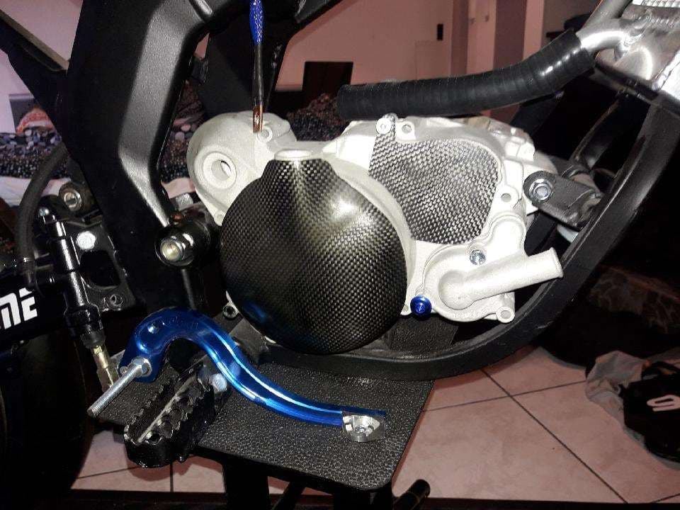

Mise à part ça réception de la pédale de frein et je trouve qu'elle va mieux que la bleu.
37531316_2165350690390704_2753882431185485824_n.jpg.6b6b27c8f45ff131e3613f057b387eaf.jpg
Je suis tombée sur une modification et j'adore pourquoi essayer de la reproduire...

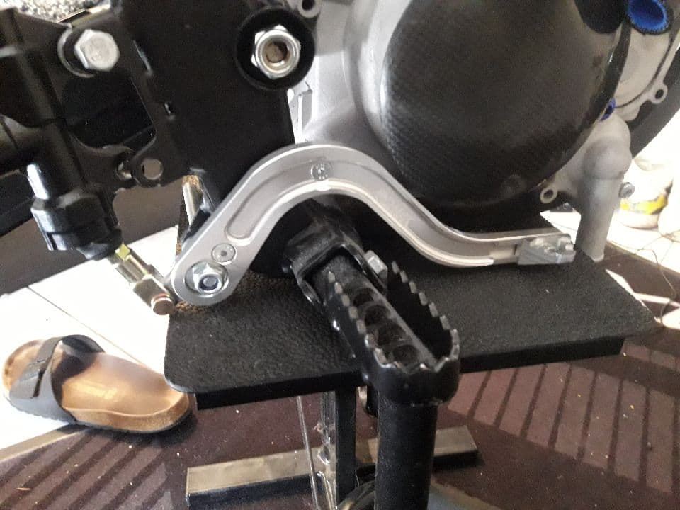

Salut,

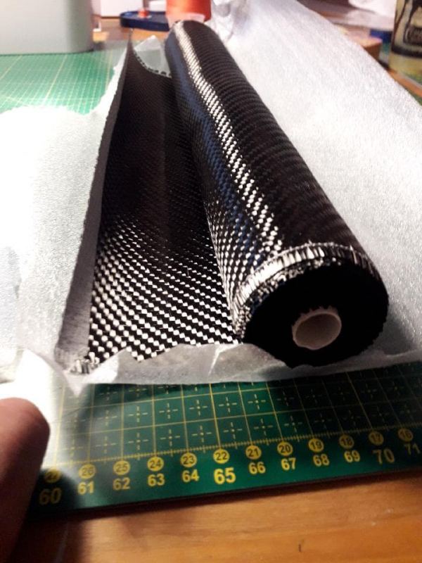

Alors j'ai commandé mon tube de carbone 3k en 16 mm pour remplacé mon tube d'aluminium du circuit de refroidissement.
J'ai aussi commander un rouleau de six mettre de carbone sur 40 cm de large pour pouvoir faire le passage de roue que j'avais loupé et d'autres pièces mais je me dit que j'en ai pas commander assez.
J'ai aussi commander les roulements et cages à aiguilles de la boîte du bloc, j'ai tout commandé sur 123 roulement ça m'a coûté 50% moins cher qu'un kit roulement Whatts pour du skf.
J'ai décidé après avoir regarder plusieurs visserie pour la fixations des disques et couronne je voulais du titane comme sur le bloc mais ça me coûté 80 euros...
Donc j'ai choisie une visserie PWJDM noir encore une fois. :')
Petites réception qui me permet d'avancer sur quelques bricoles.
Du coup que de la pièces d'origine pour ce coup ci.

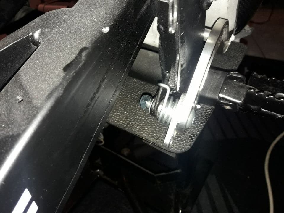

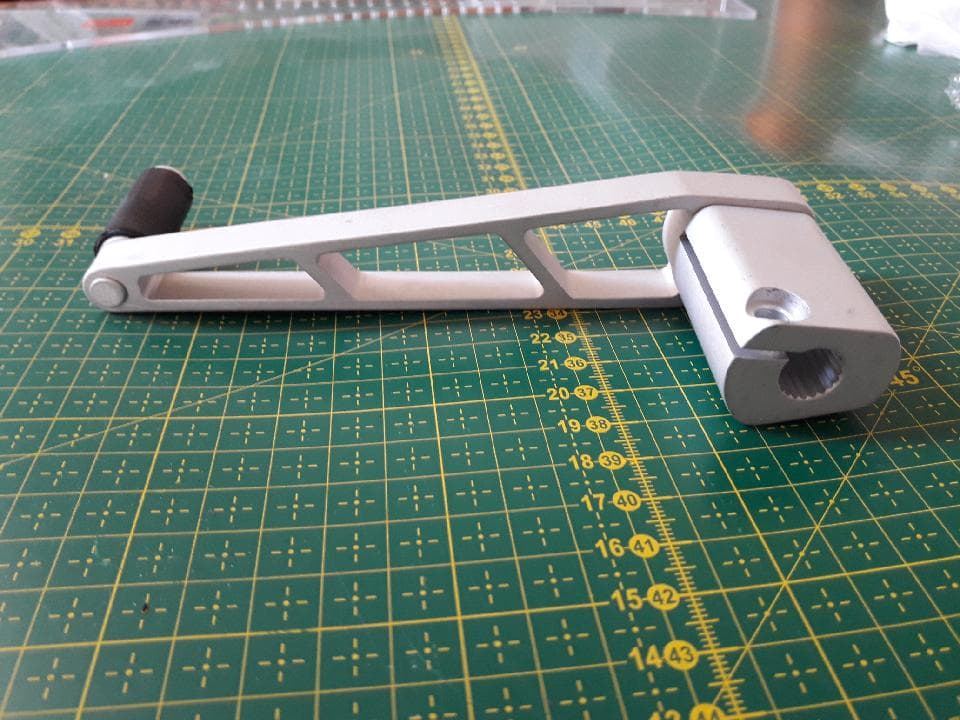

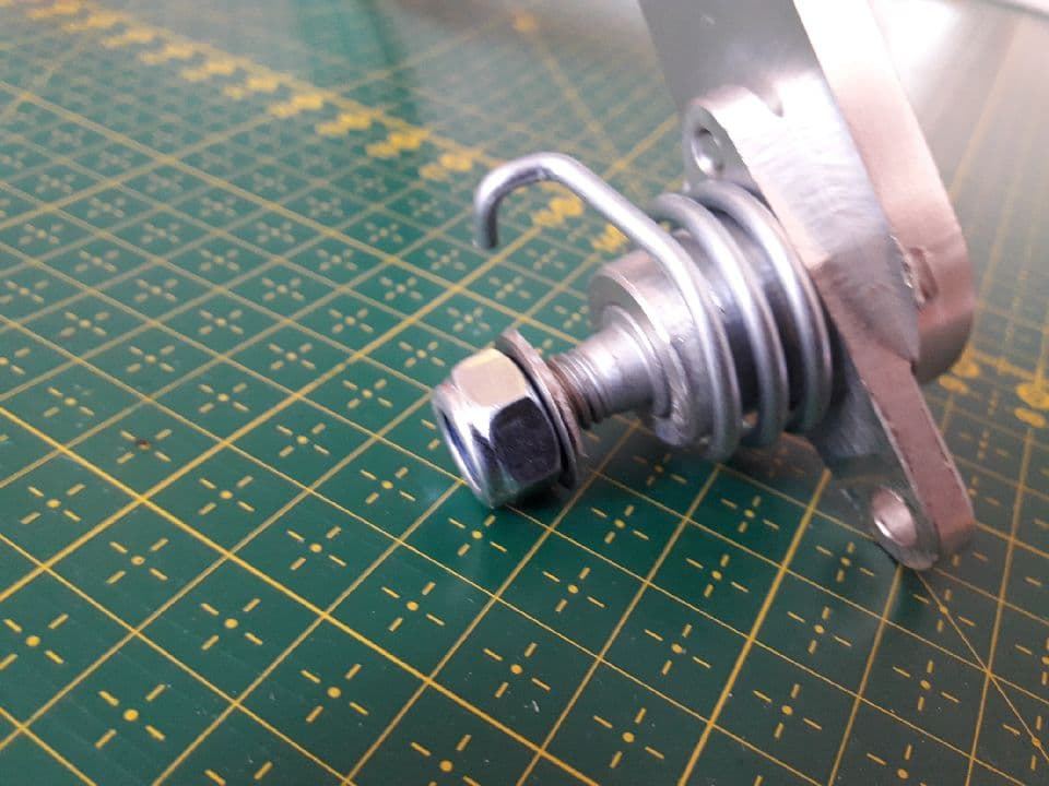

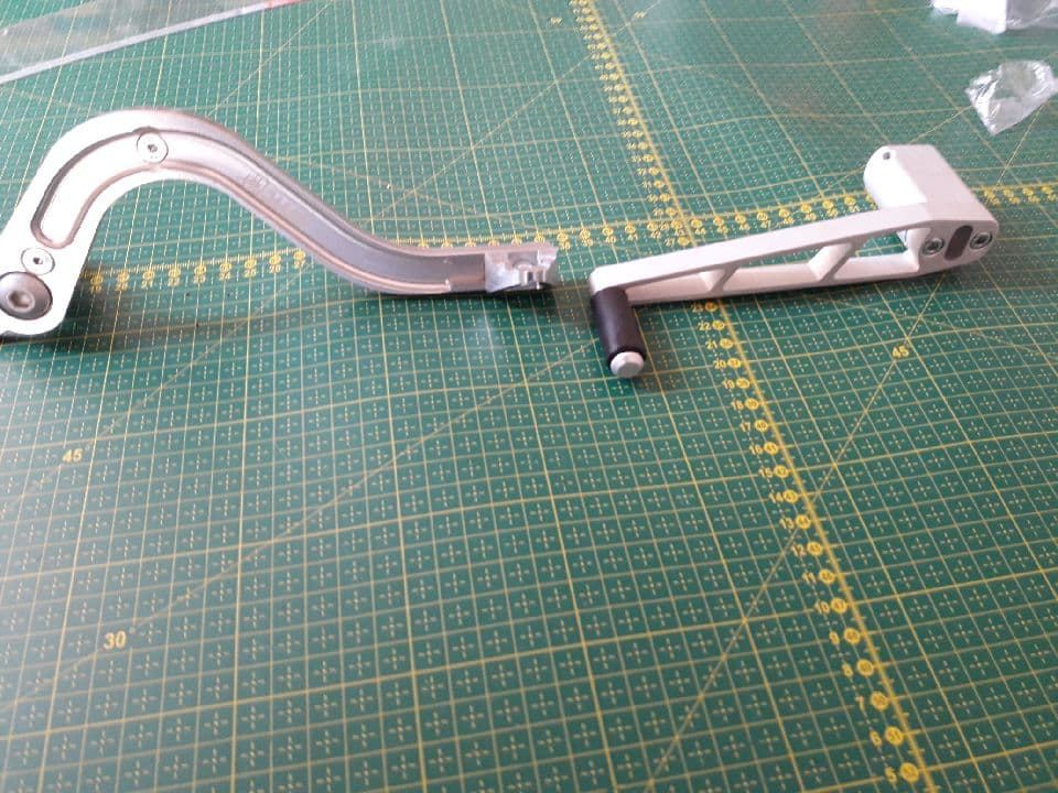

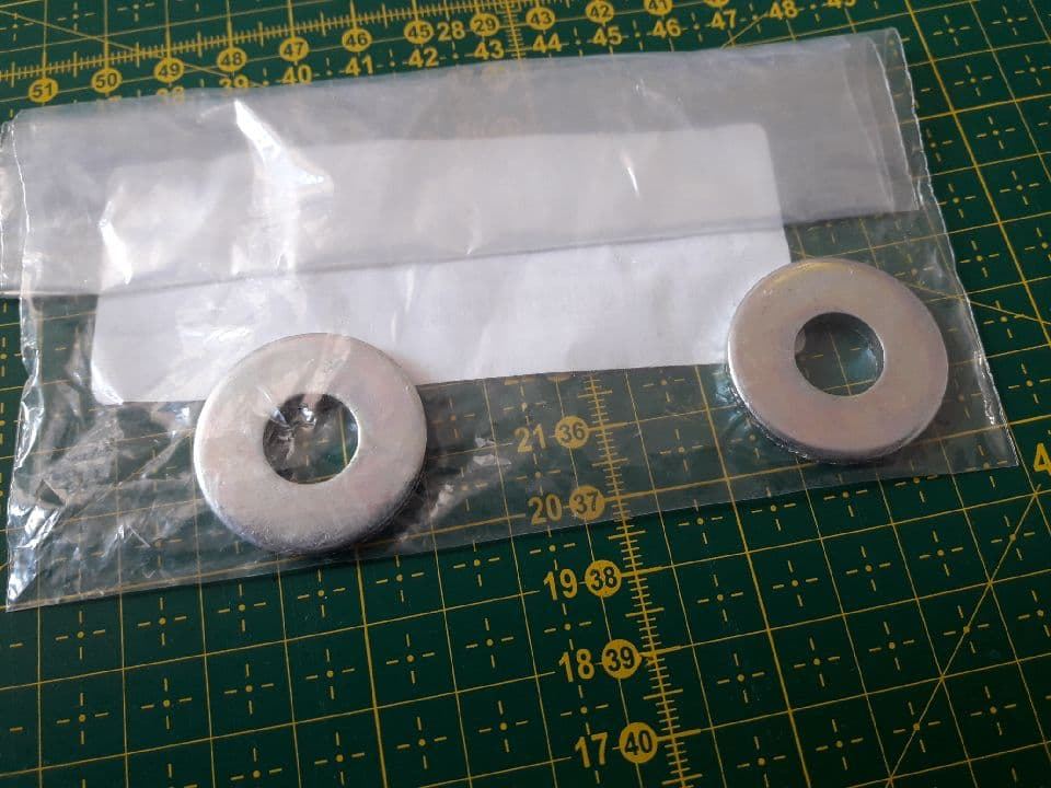

Sélecteur Derbi GPR, vis de pédale de frein avec sont ressort et rondelles de calage bloc/Bras oscillant.
38743244_238401930336005_5719794444153126912_n.jpg.5ff4ca773aeeca3529e1bf308568d704.jpg
38740268_1899679873429371_1760996772441751552_n.jpg.a3a397e1541974062da4380c2fd2d498.jpg

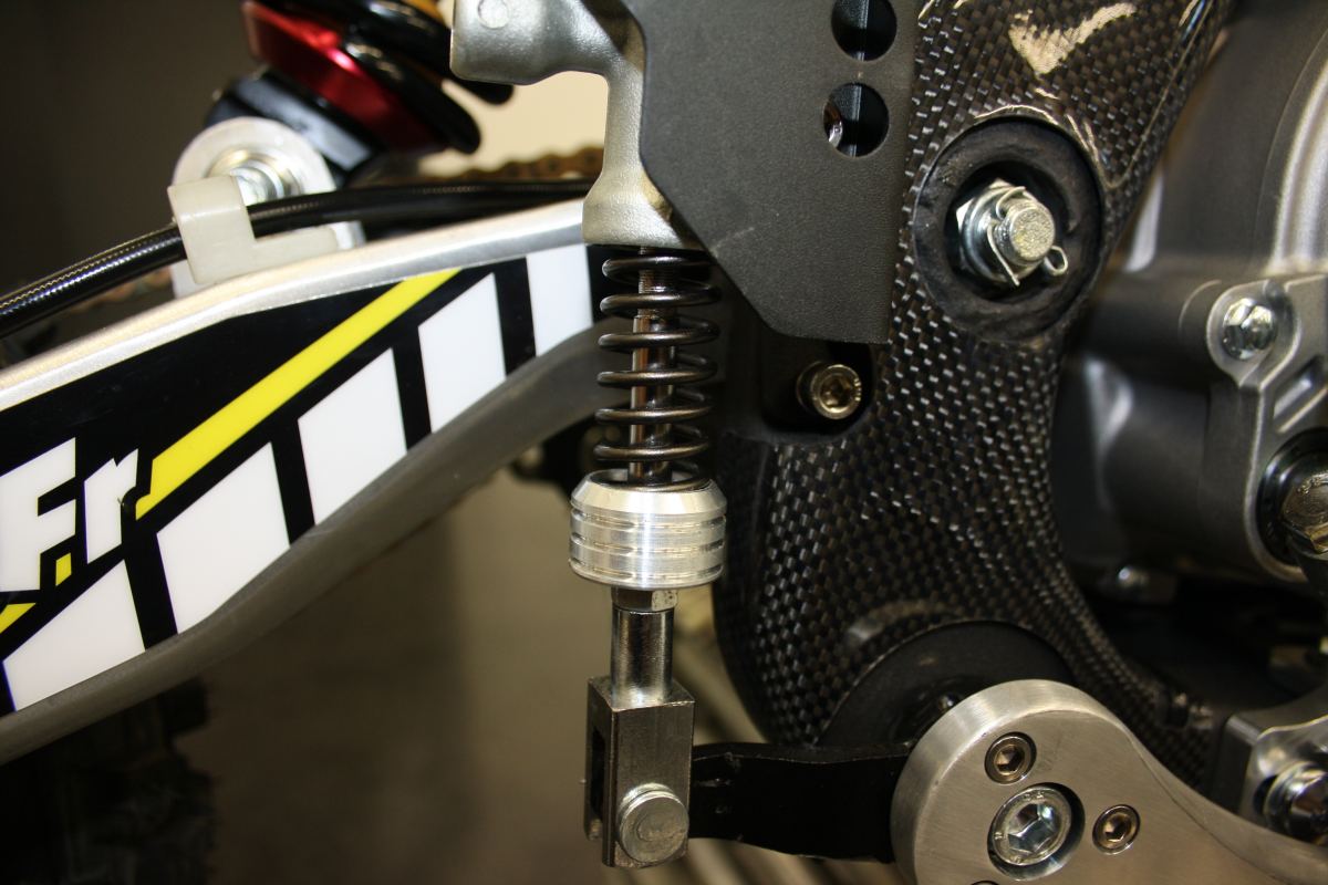

Je savais pas trop comment le ressort ce positionné mais en final c'est comme ça, j'ai rajouté un écrou freiné et une rondelle.38689610_651420171907797_378454028289310720_n.jpg.5120eadfe2812bc1c3a1a288edbf238c.jpg

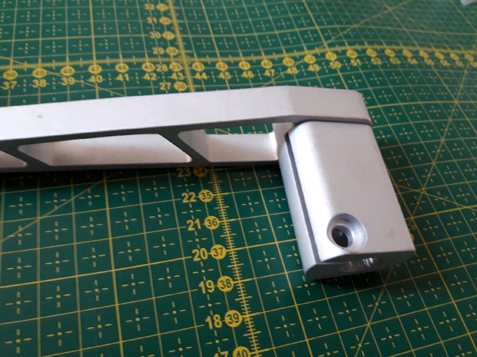

Le sélecteur de GPR qui ma coûté un bras et en plus il est pas livré complet il manque une vis.38708133_2175741679352937_3007461505114308608_n.jpg.b49dda8706d647cbba50e63e6e4cdf9d.jpg38496526_326841997858950_8023356722653429760_n.jpg.092a0490cac8d1c1fd97c6e891c81ef4.jpg
voilà pour les commandes au pieds.
38661899_313431292563888_7188925932311150592_n.jpg.54fd7ea54640c210eaad88e9f4dfcf05.jpg
J'ai pas réussi à trouvé une photo du montage pré sur le net donc j'en ai fait une si jamais une personne en a besoin.
38668228_272514900012902_8370954881254555648_n.jpg.603fd04bbce9d5c26fbc2b5ea86f5aa4.jpg
voilà ce que ça va donner pour le sélecteur j'accroche grave en plus il est ultra léger.
38749799_322351705006250_2833799209784705024_n.jpg.334096d217969edf38a6abb0b2a728ee.jpg
Ensuite j'ai fini l’adaptation de mon maitre cylindre arrière et du levier, j'ai donc fini le montage du frein arrière de ca protection carbone.
Je kiff bien le rendu et au top mais ça manque de carbone de ce coté, mais je m'en occupe bientôt.  :devil:38492578_677286275973265_1077224617275293696_n.jpg.cdc3d0526a4c90ed5288ffbda60bcabd.jpg

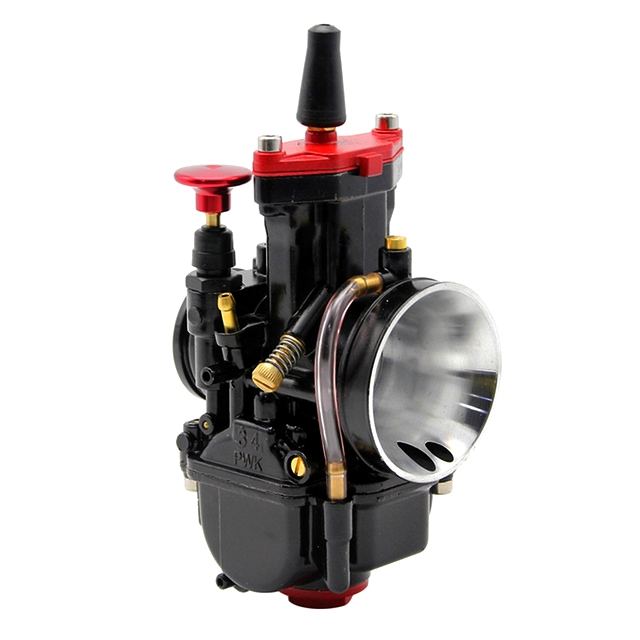

J'ai commandé une partie de l'admission de la derbi aujourd'hui, je devait commandé le moteur d'un coup mais j'ai besoin de l'admission pour avancé sur mon circuit d’alimentation, voir la place qui me reste pour choisir un filtre K&N qui pourrait passé.
J'ai donc commandé un carburateur PWK en 32 mm d'un sous traitant, je devais commandé un NIBBI qui ont une meilleure finition extérieur avec un revêtement vermiculé. Mais sinon c'est le même matos mais j'ai pas trouvé un fournisseur fiable.
Un 32 sur une bécane de piste ça doit largement suffit même sur un 100fast, au pire des cas un 32 ça ce venturise en 34. :')

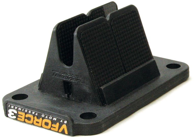

J'ai commandé une V Force 3 de 85CR mais elle arrive pas avant environ 1 mois, je l'ai commandé directement au Etat-unis ce qui ma fait gagner un peu plus de 50 euros comparé au moins cher des VPC.

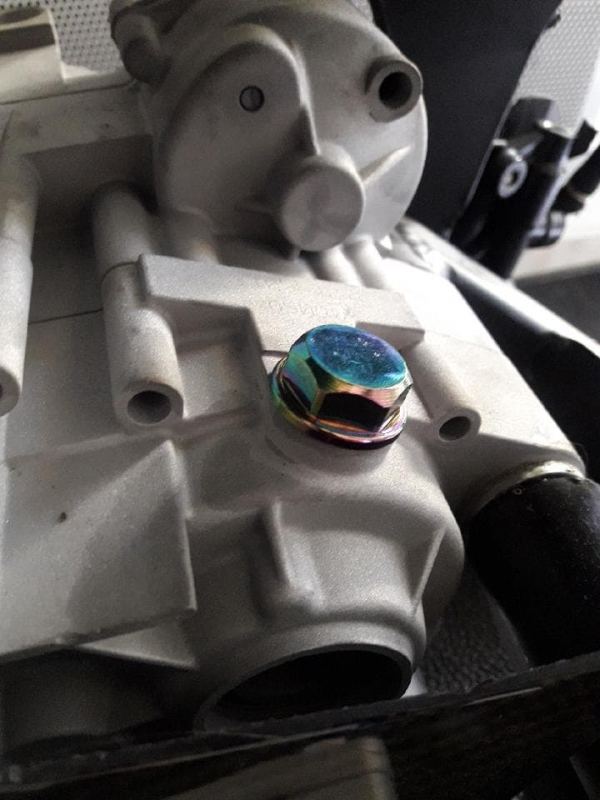

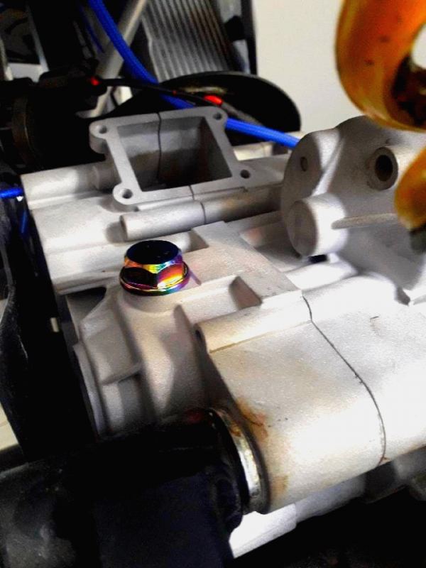

Un bouchon de remplissage Neo chrome
39501081_2167011416915313_368611221672296448_n.jpg.7b79740f4498d358eb1e2019714b45a2.jpg
39514867_1977028109021835_4952187984817422336_n.jpg.537f242426c79ac90466fe94b568bfed.jpg

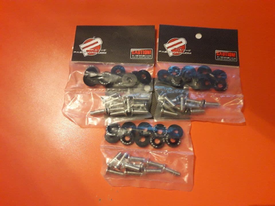

La visserie pour les roues.
39742726_254647981832750_2230121580439011328_n.jpg.367852d8cee0721b2a8ca57d8f665dc4.jpg

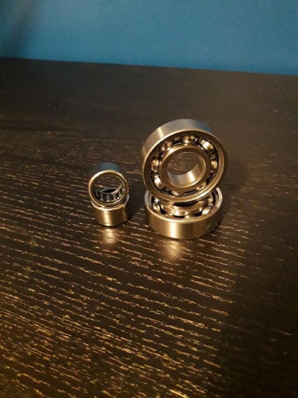

Les roulements de boîte, mine de rien 20 euros de moins que le pack le moins cher disponible chez les VPC.
39504826_225175248151287_1083900843289214976_n.jpg.9e3065fcae890754b52497c657bba116.jpg

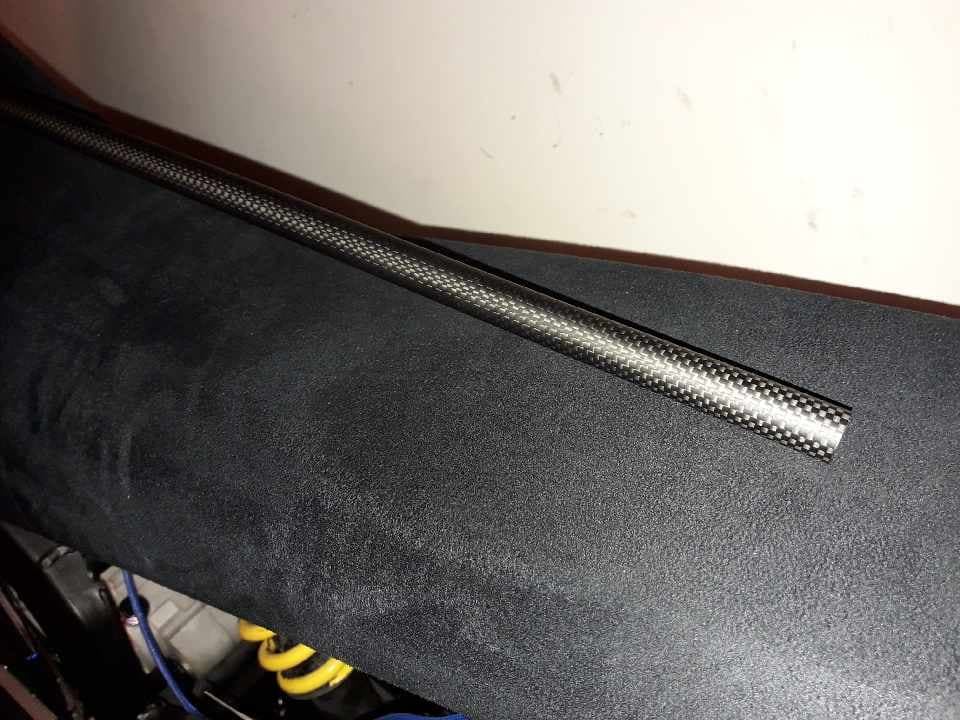

J'ai aussi reçu un jolie tube en carbone pour mon circuit de refroidissement.
Pour vous donné une idée du poids le tube en alu fait 44 g pour 10cm de moins et le tube de carbone fait 32g, la durite qui fait la même longueur que le tube en alu fait quand à elle 122g.
C'est con mais voilà comment gagner plus de 90g sur une brelle avec classe. :devil:

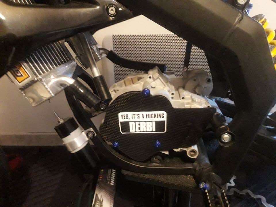

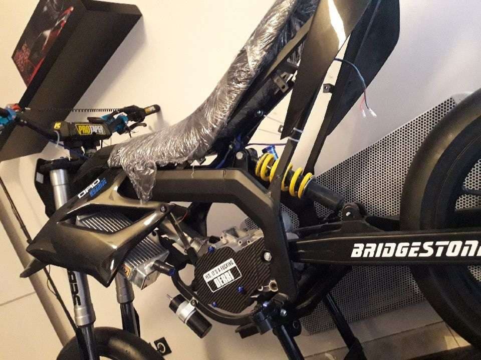

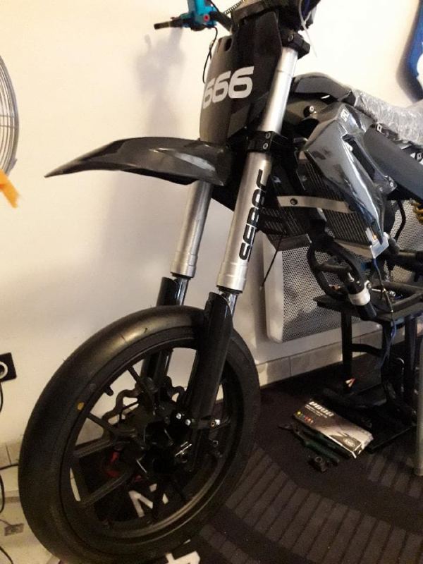

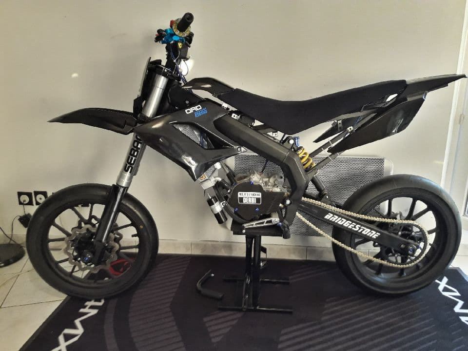

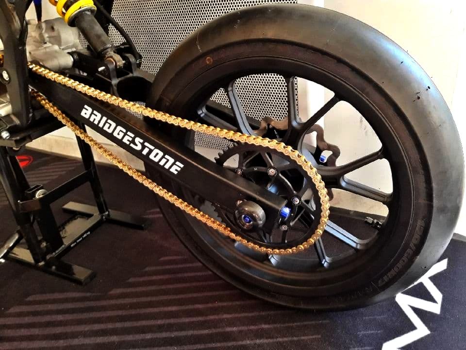

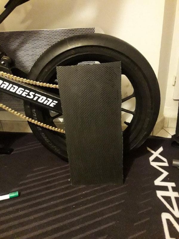

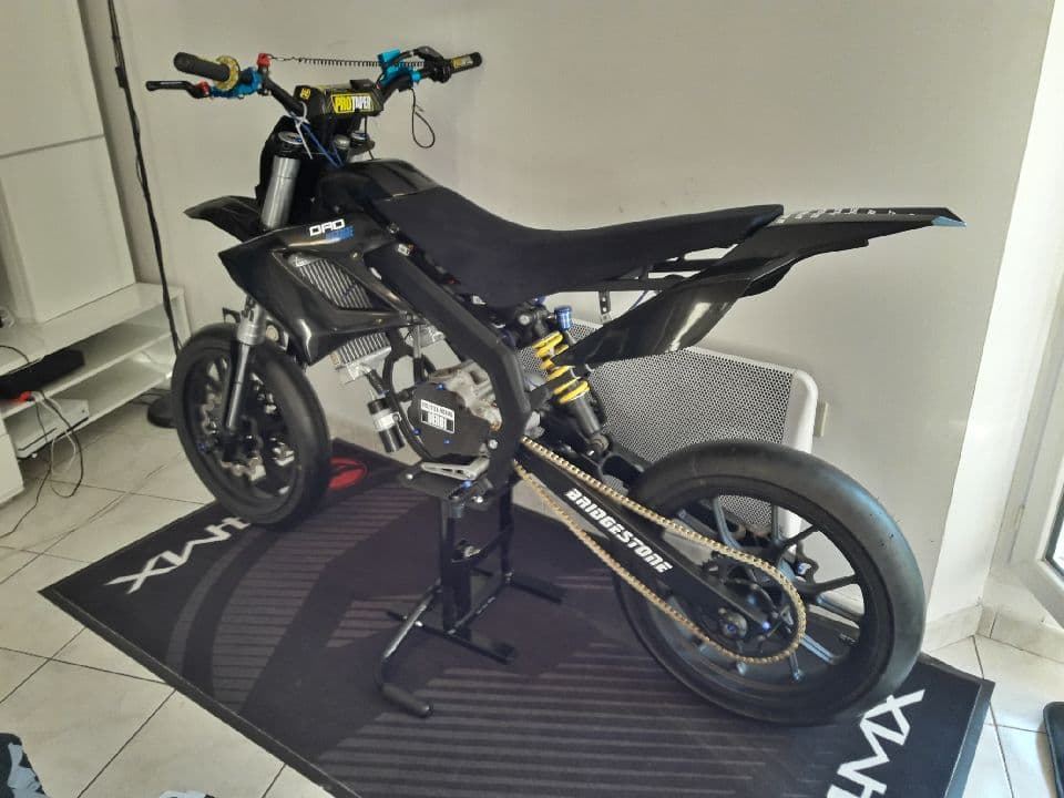

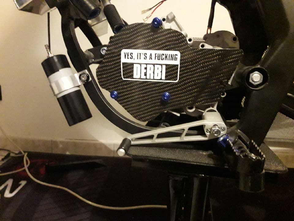

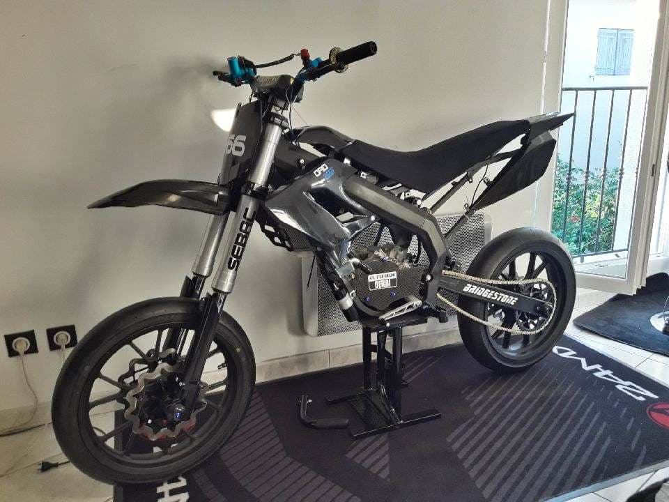

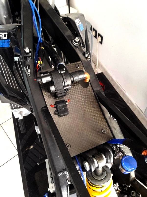

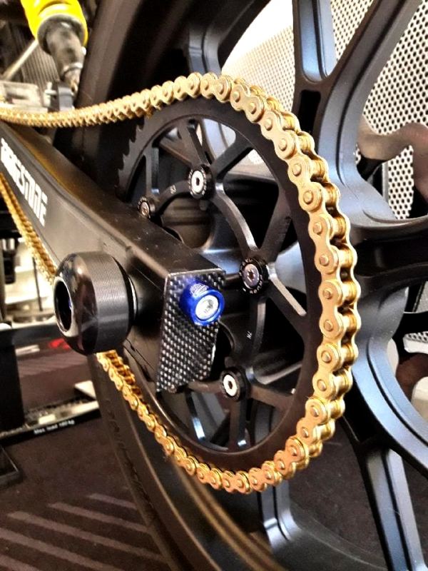

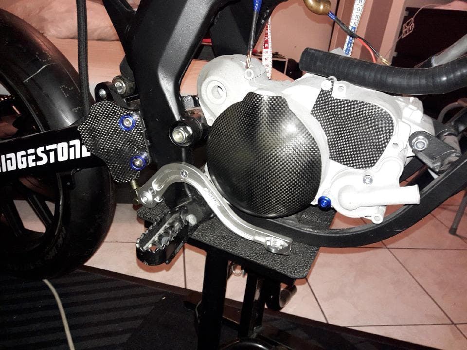

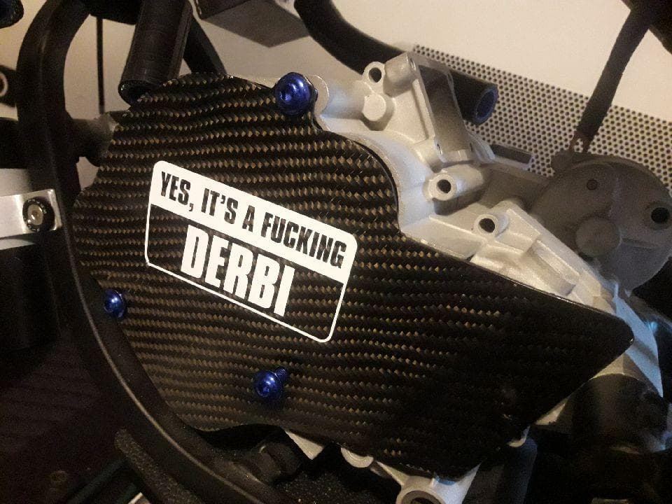

Pour la moto j'ai enfin fini la platine de pompe à eau, j'ai remonté disque et couronne avant arrière, le centrage de la roue av et bon, pour l’arrière il me manque une entretoise.

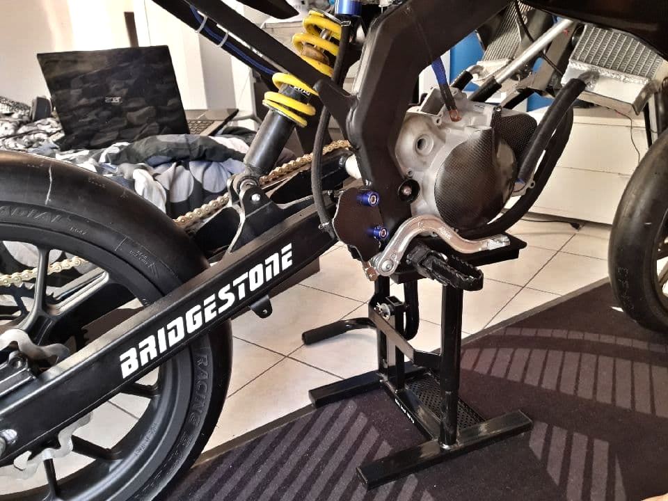

Je me suis amusé à testé les tendeur de chaîne en fibre de cabone aussi ça marche niquel top.

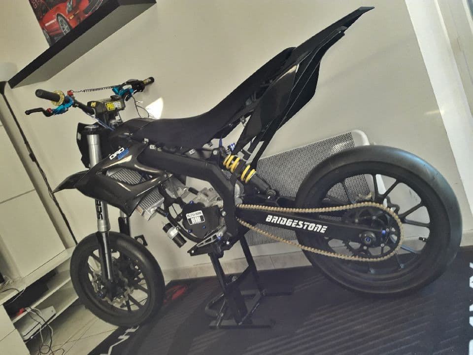

J'ai fini mon protège radiateur, les sliders sont en place.
J'aimerai finir avant fin septembre le system de freinage, qu'il sois remonté purgé avec le centrage de la roue arrière aussi.

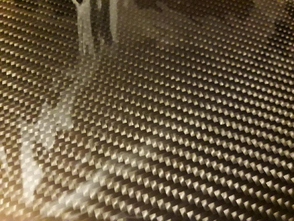

J'ai du carbone qui arrive demain je reprend donc le charbon avant le froid .:devil:
Quelques photos pour illustré.
39588853_2211411135770280_7684838730506436608_n.jpg.edc8002738ed06d09133948a74d91a50.jpg39614173_668129113543689_6623766742202056704_n.jpg.3f01d71a183c24908b9d37f866bf9bb1.jpg39512494_1107719649384008_4262551330981150720_n.jpg.05fc64aac9b6fd6f2f63a5bf4b25e35f.jpg39522532_2374387089244028_2173884300867403776_n.jpg.7b3061abf7651452611cb8c3acdb63f3.jpg39799663_2204687529816710_8201239566380695552_n.jpg.8aa30720f370f8dcacaba5c4f4b5a041.jpg
39522352_2158923154326181_1883299118701346816_n.jpg.77468aca27f3ec20523cb6bdf64e165f.jpg
39501246_314928572402226_997569814501261312_n.jpg.e38c75caf46f5cc03dbc1c24ac9cdd89.jpg
39568079_2125824874352755_3667632849348984832_n.jpg.a904567b89c393905db83c51a99490aa.jpg39509391_487736918304196_6703185287415070720_n.jpg.9c870a555705a878d7000dad20960f9a.jpg39453724_292392548012355_2651362184600223744_n.jpg.173acbb88540268513425ea2e28a8117.jpg39453444_299042237522399_8635754080502808576_n.jpg.82de9ebbccf37dbf4ca448b8a34b838a.jpg

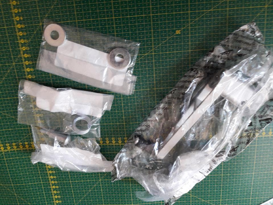

Réception d'un peu de matos:devil:
39846789_281803289087654_3770101749600223232_n.jpg.accde7bd77978a4fd553551659237327.jpg
39935775_522053288248277_6776206483135660032_n.jpg.91d1fc7a08c15663031f40830f147005.jpg
Alors je prépare quoi de beau ? 39953579_1841409022643593_8069616690117214208_n.jpg.d1b0f96e210ff8e10d6a6de7f1bab12d.jpg
Je devait finir la pièces ce soir mais beaucoup de flemme.

Sa bécane dans sa chambre :)  (je pense que ma femme n’apprécierais pas de trop lol )
Il y a 15 heures, luffy34970 a dit :
La mienne aussi ne voudrais pas de la moto dans la chambre :D
J'ai de la chance la mienne et très fan de voiture, bricole etc etc.
Elle fait du carbone et tout. :wub:
après c'est pas faute de chercher intensivement depuis 8 mois un garage,entrepôt ou une ferme, je trouve rien du-tout.
Donc j’étais partie pour investir dans un appartement ou une maison de village mais pareille avec garage les prix grimpe vite.
Puis si je part à l'étranger il y a pas trop d'utilité donc j'ai calmé depuis 1 mois.
Il y a 12 heures, kyo2000 a dit :
Moi ça me dérangerais beaucoup moins  :D
Si tu veux je t'envois la mienne dans 3 carton, tu me la renvois quand tu en à marre de la regarder. :')
  • Haha 1
La moto?  :rolleyes:
A ben oui les becanes je peux en faire a gogo:P
par contre il me semble que ma belle mere a fermee boutique:ph34r:
Il y a 11 heures, Docteur JEFF a dit :
ben non,sa femme!!!!
je pense que tu prépares un couvre chaîne
Dutout mais la photo induit en erreur.
Il y a 4 heures, luffy34970 a dit :
Je dirais couvre chaîne ou une protection de couronne
Hum nan je fais de la piste pas de l'enduro:blush:
Pour info la pieces et presque a la taille de pause.
