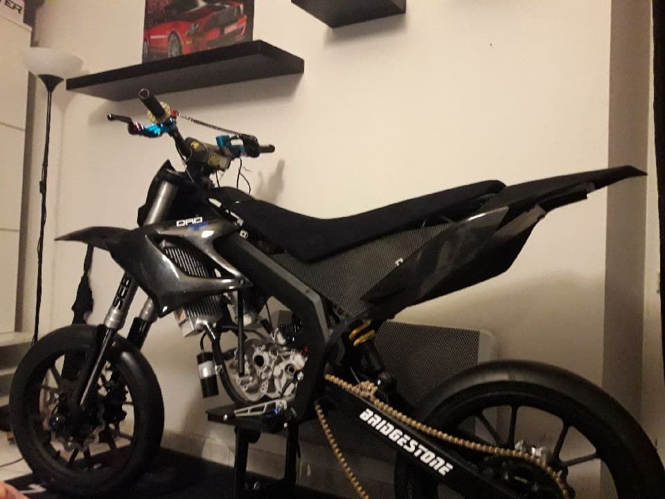

Salut,

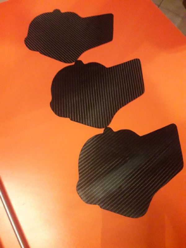

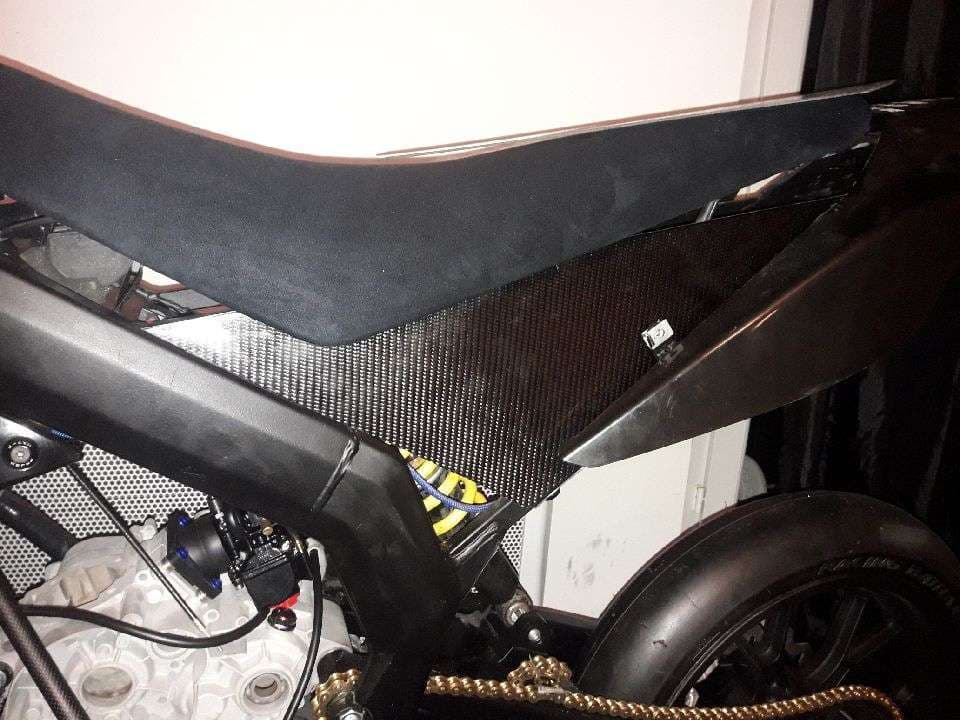

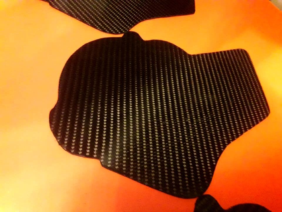

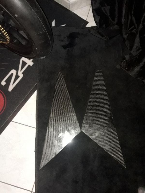

Bon j'ai fini la découpe de mes cache latéraux, il manque juste un peu de finissions, le perçage et le polissage pour enlevé les traces de doigts.
j'attends votre avis si la découpe vous plait ou vous parle ou si ça ne plait pas du-tout, mais perso j'accroche grave ça lui donne un style proto.

Sinon je refait mon cache allumage et j'en profite pour faire une petit série qui sera disponible à la vente si ça vous intéresse Mp.
41423542_453449528498000_3420216529503911936_n.jpg.45d4ec9e69f82dffa4586e95bd4f54ed.jpg

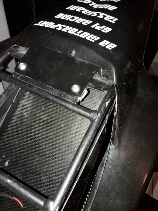

Tes découpes des caches latéraux sont bien propre mais c'est normal que ça n'arrive pas jusqu'à l'arrière de la selle ?
Posté(e) (modifié)
Salut,
Alors oui la découpe a l'arrière et comme je la voulait au final.
J'avais un peu le délire comme sur les moto de freestyle.
Je pensée le boucher a unbmoment mais une fois la plaque en place je trouvé que ca faisait trop gros.
Donc j'ai repris le délire du debut, puis c'est grave pratque vue que j'avais aucun endroit ou attraper la moto a l'arrière.
Après la selle est pas emboîter a l'arrière donc ca laisse encore un peu d'espace.

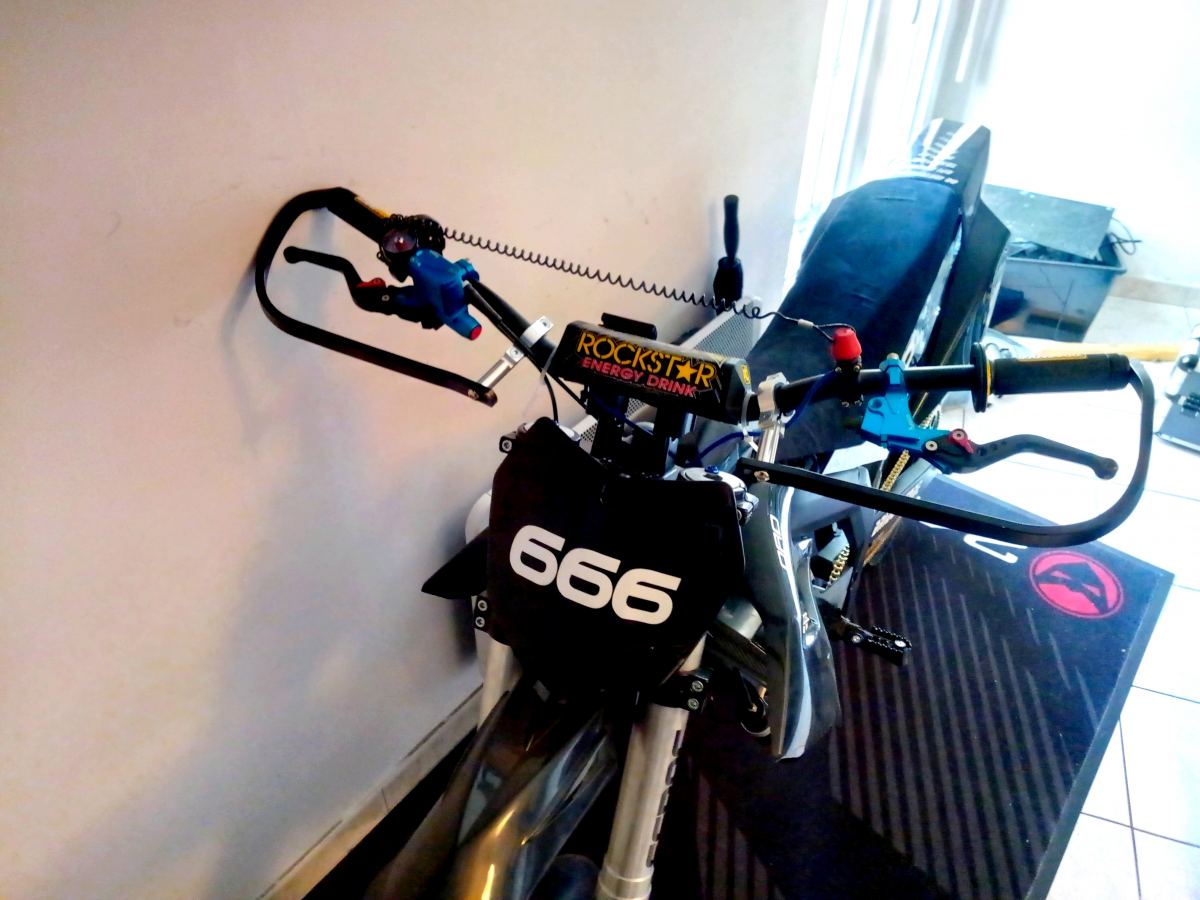

Ah oui je comprends bien le délire freestyle ;)
pour attraper la moto je comprends bien, c'est super pratique , moi j'ai les poignées passager sur le scoot :D

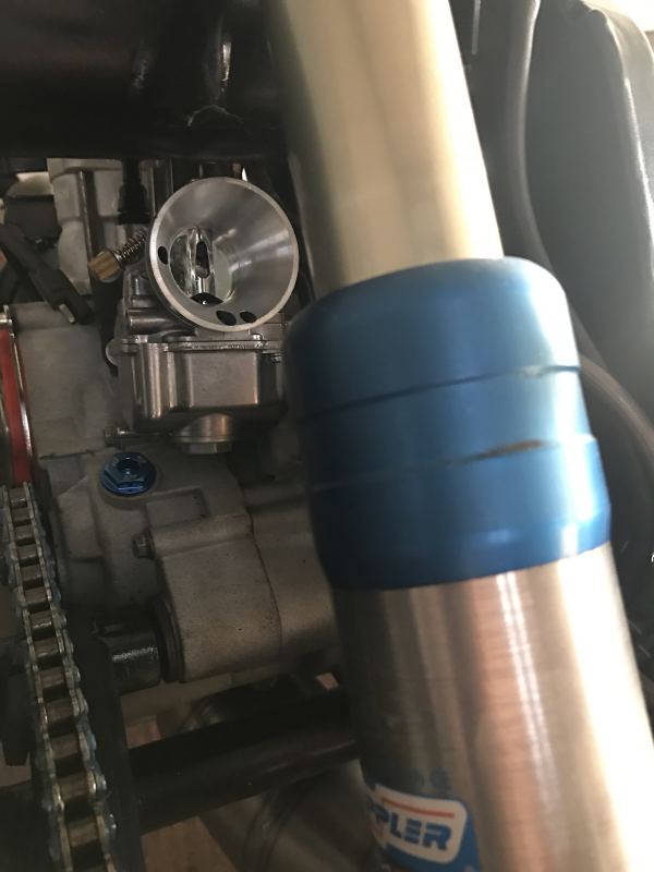

Salut,
Le 12/09/2018 à 20:22, jona67 a dit :
Tiens voilà un aperçu de ce que ça donne sur la mienne c'est une pipe MVT après c'est qu'un 28 je sais pas ce que ça donne plus gros
Alors à partir de 30mm ils sont plus gros au niveau du diam extérieur du conduit et du venturi mais 3 fois rien.
J'ai vue qu'il y a pas mal de monde qui avais la pipe MVT mais pas avec une boîte a clapet de 85cr. Je vais voir de toute manière c'est pas un souci insurmontable.
Tien d’ailleurs une partie de mon moteur et par chez toi :tongue2:
Je monte demain le récupéré.
Il y a 23 heures, kyo2000 a dit :
Moi j'adore je trouve ça pratique quand je la déplace la soulève, puis ça aère le cul de la moto je trouve.
C'est claire que c'est pratique , la derbi je la prenais par les 2 petite barre latéral derriere certaineemnt de spoignée passagé basique je suppose

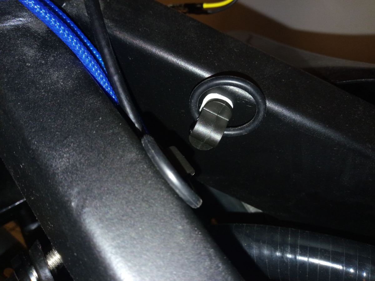

juste au dessus de la cartouche

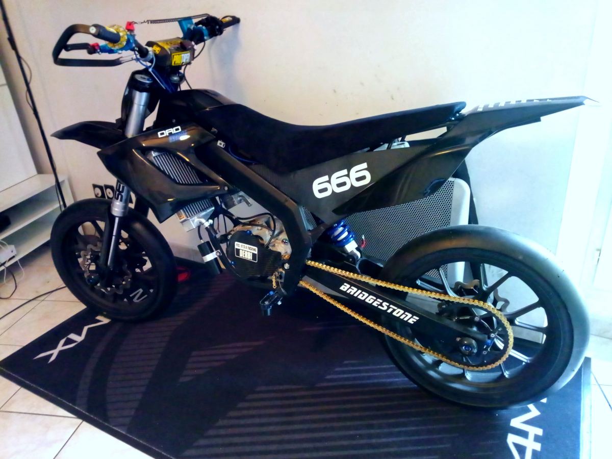

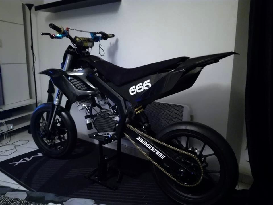

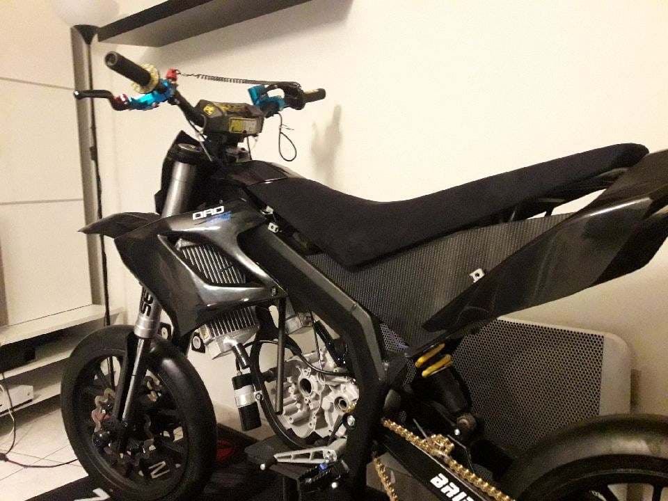

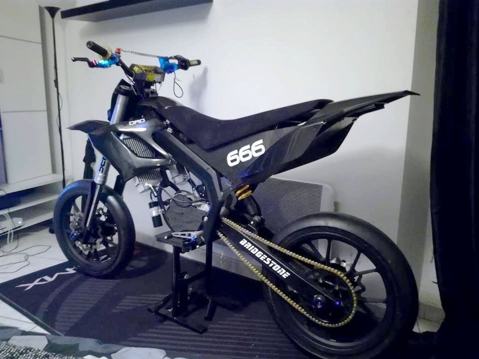

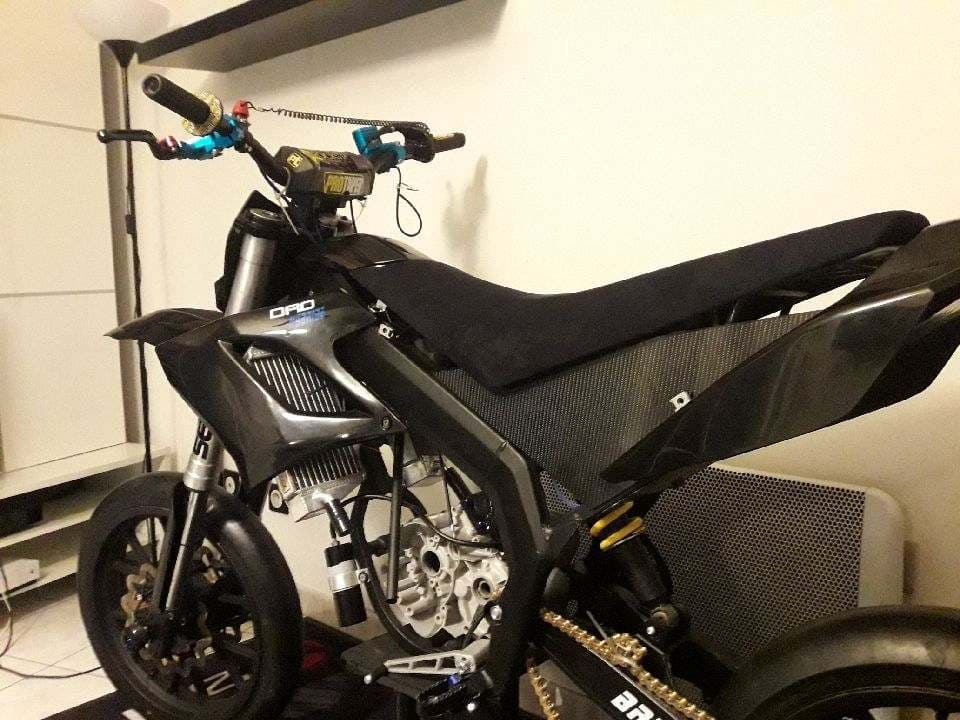

Une petite photo de la derbi avec sont numéro et le nouveau protège allumage carrément mieux fini que l'ancien.
749612158_42178408_2003218726391774_4230924664987189248_n(1).jpg.f4ca40dead5ff0bc78d4d285f67d73d9.jpg
Maintenant que j'ai toutes les pièces de carrosserie je vais commencer à travailler sur la fabrication d'un kit déco je vais contacter NikkoDisign pour voir ce qu'il me propose.
La question c'est kit déco sombre ou kit déco flashy... Que de question...

Plaque de protection d'allumage presque fini je perce je nettoie et c'est bon.
42096584_265400210975037_1048063090710544384_n.jpg.568639f13af2896b3c666f5b0e97953a.jpg
42044936_871300639746029_7120386878561320960_n.jpg.f26306531b23b74ffe77d65140f88ad7.jpg

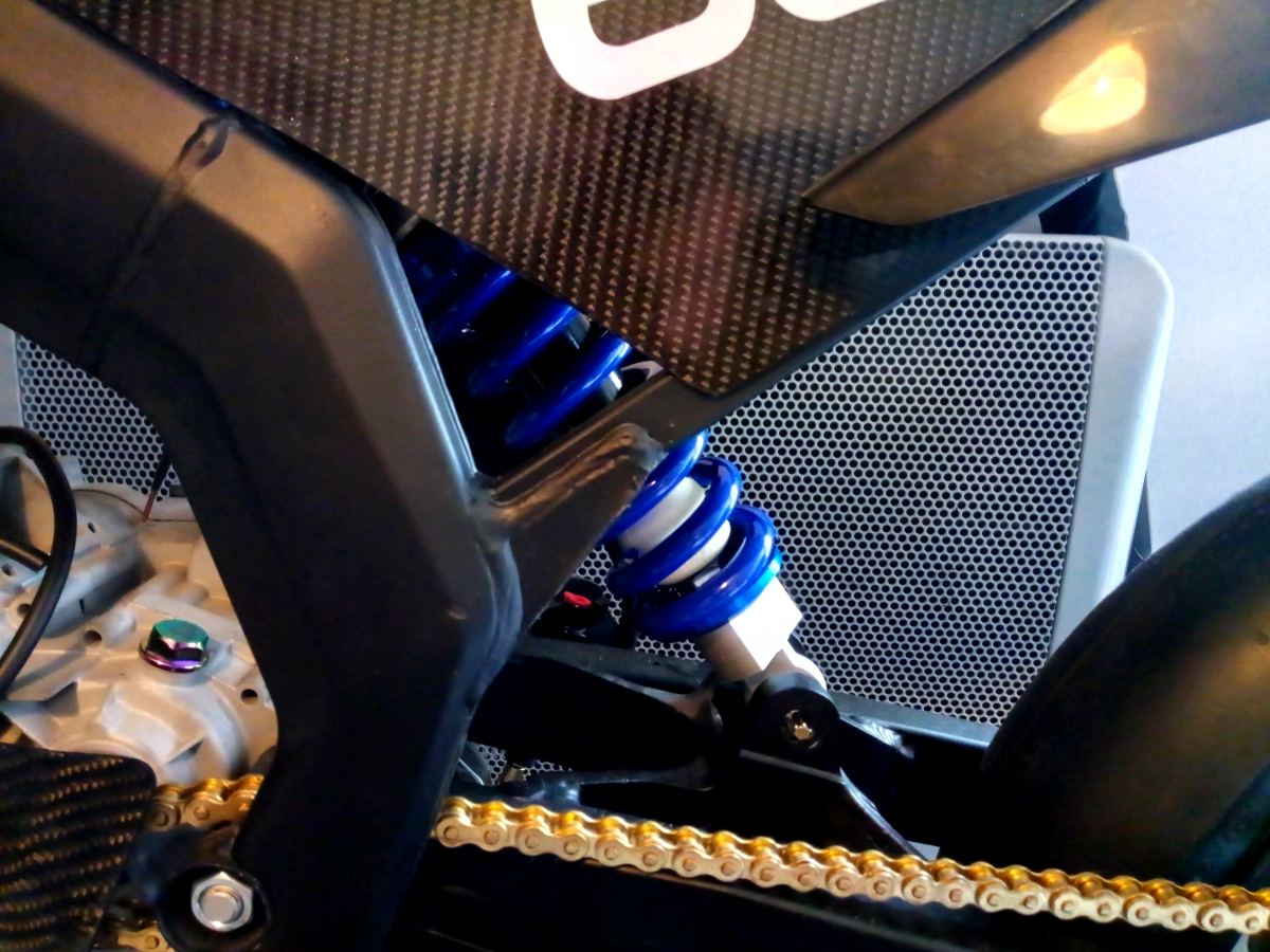

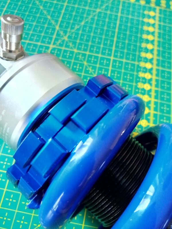

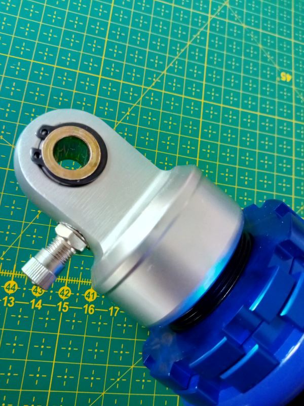

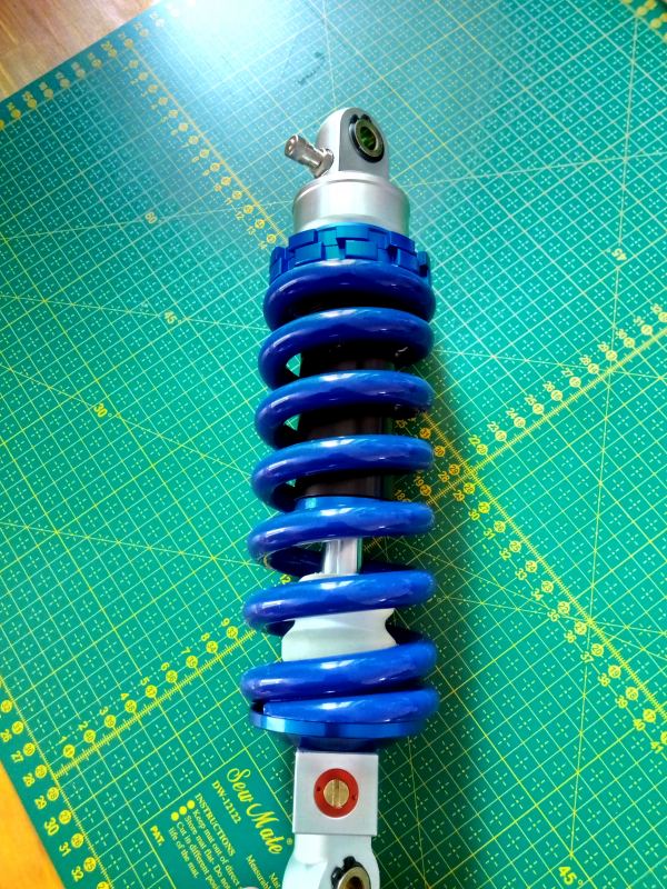

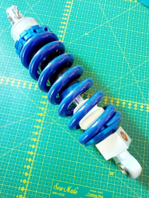

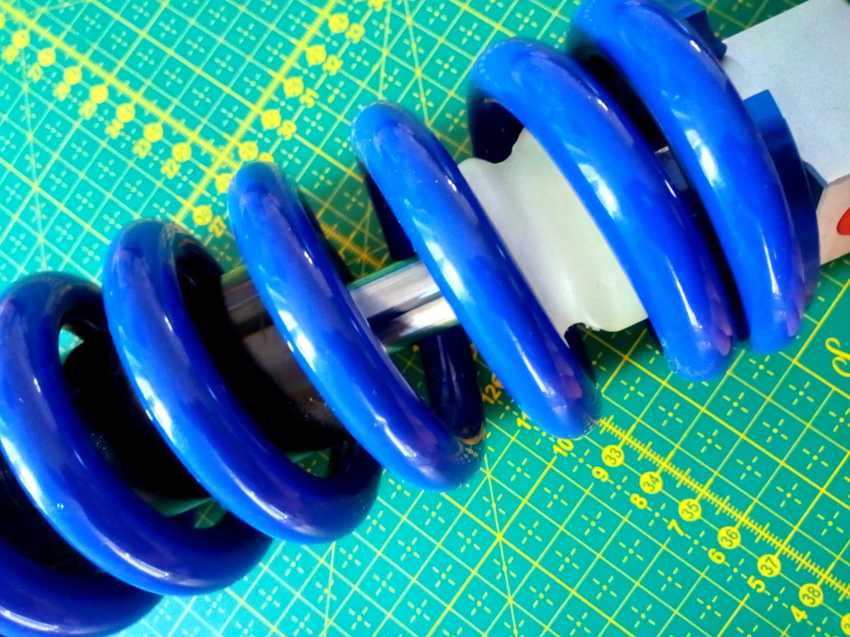

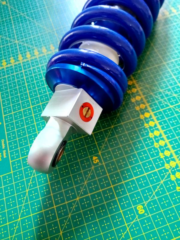

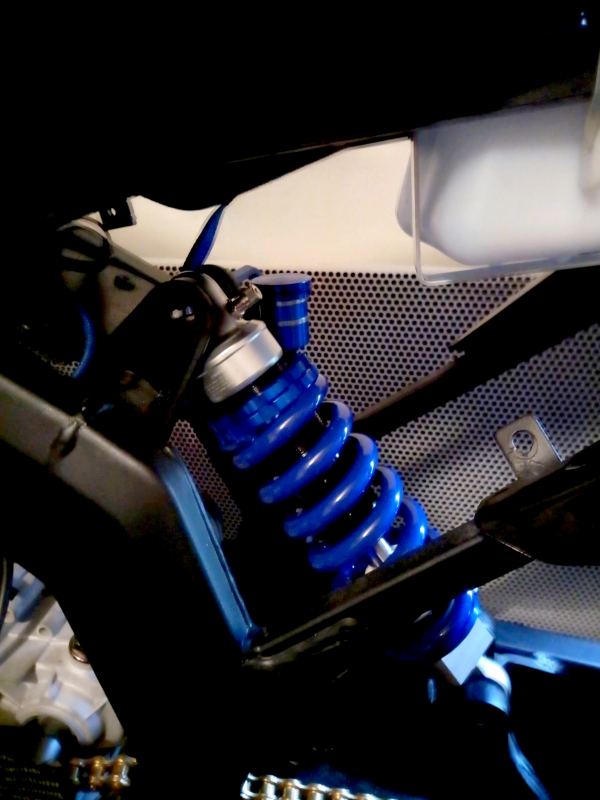

J'ai reçu le nouvelle amortisseur de la moto qui risque d’être l'amortisseur final, c'est une pièces que j'ai juste galérer à trouver ça fait genre 5 semaine je suis dessus et j'ai enfin trouvée un fournisseur au Royaume Uni.
Il s'agit d'un Volt V2 en 280mm réglable en précharge et compression,détente, c'est un produit monté sur les Apollo RFZ 125/150 entièrement taillé dans la masse avec un ressort de 74.
C'est juste un enfer de trouvé un revendeur pour pièces Apollo et impossible d'avoir un contact avec Apollo mais je voulais cette pièces.
Voici quelques photos.
43753694_160780231530750_6506849799600340992_n.jpg.cf1e1660319317cc8bc78ac8be218254.jpg43537939_252962592032498_587217433471746048_n.jpg.5aefc1b246ebb0808fb7b852dc67706a.jpg
43722364_186864942241521_987375563595317248_n.thumb.jpg.c99d502f10d4e057fc306758bfef72cc.jpg
43648591_181762069366590_8949304525815021568_n.jpg.51483bdda7773bd109028ea6c8adb2a7.jpg
43828452_1148903075257023_4701191616457605120_n.jpg.40cbd8b9ed7770c5bb263e11a947130e.jpg43582841_2264152273808254_52378599348502528_n.jpg.a21155cb29d996144b66ec5068cc3e05.jpg
L'amortisseur doit être cependant entièrement adapté il est vendu uniquement en axe de 10 il va être percé en axe de 12 pour derbi et je vais essayer de trouvé des cales de centrage pour le haut et le bas.

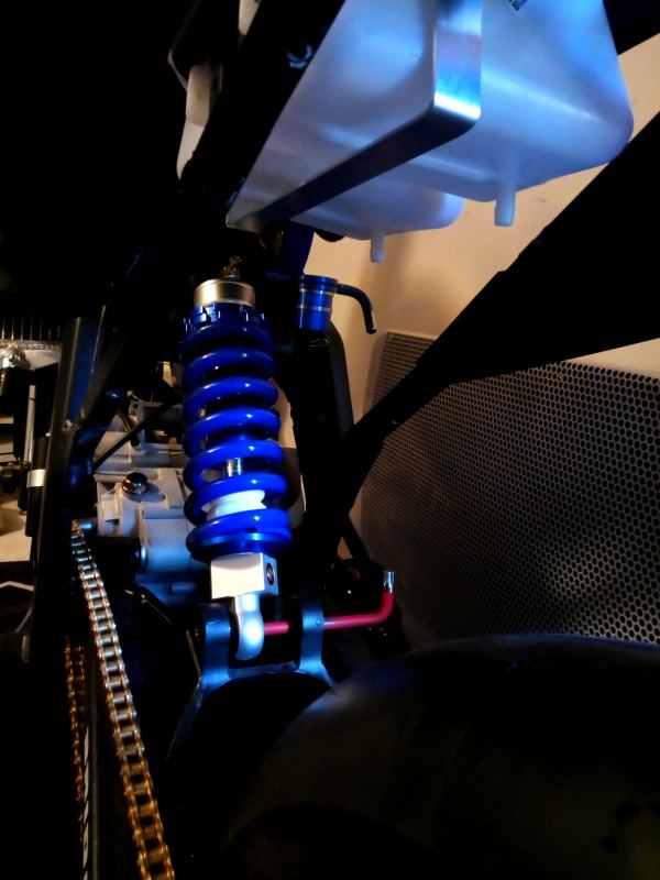

Mais voilà ce que ça donne.
43618888_540610766378055_1203015885728514048_n.jpg.5dffe14ada75934eed751363aac879a6.jpg
43734124_317518335494996_4890715264666042368_n.jpg.69098faadb091bea77c9dc0a782860e2.jpg43666892_1096129890544696_1005764070936150016_n.thumb.jpg.9be2e934bc96068469e9f9902e90ece4.jpg
43758070_614880142240683_6110732336054140928_n.jpg.965e48aa65035c1553c0f4ded556b077.jpg
voilà ce que ça donne poser sur c'est roues

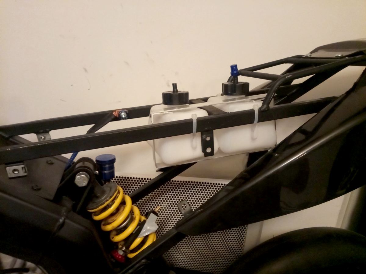

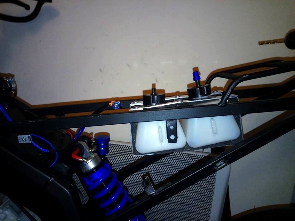

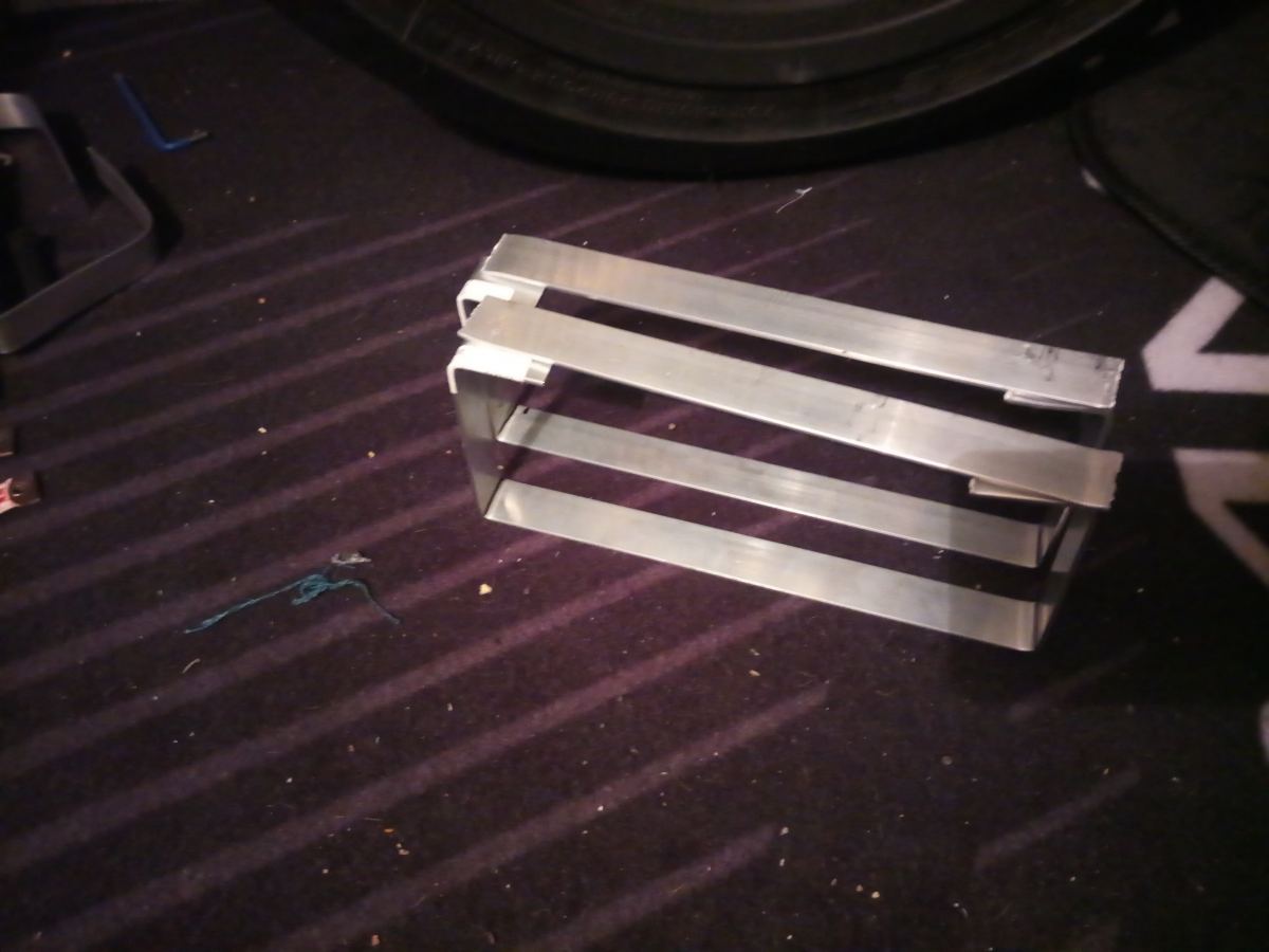

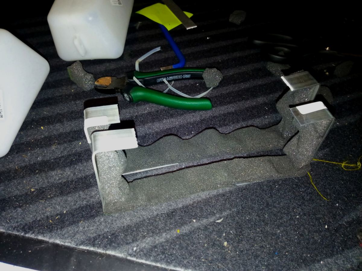

Sinon j'ai fini  le system d’alimentation en carburant.
Fabrication d'un châssis alu avec de la mousse absorption.

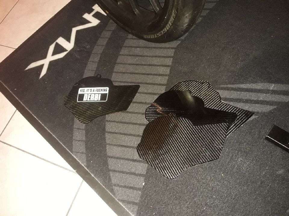

Le nouveau cache allumage/pignon.

Salut, Merci pour les messages mais c'est bizarre j'ai rarement des messages négatif.
Cette moto ne peu pas faire l'unanimité, même moi il y a des choses que je n'aime pas dessus. :blink:
Le 11/10/2018 à 10:03, Docteur JEFF a dit :
sacré finition cet amortisseur
il est sympa oui pour le prix c'est super correct comme matos, puis ce qui est bien sympa c'est ce qui ne ce vois pas.
Le poids et le réglage de l'amortisseur.
Le 11/10/2018 à 17:38, jona67 a dit :
Bel amortisseur :socool2:
Merci l'ami. :tongue2:

C'est un double réservoir?
Merci à toi.
Oui double amortisseur en plastique 1,5L au total, un sujet sur lequel j'ai passé beaucoup trop de temps et de prise de tête.
J'ai fait ça comme ça vite fait bien fait c'est léger ça va faire l'affaire.
A voir ça devrait allez tu sais les sessions de roulages c'est 10 à 20 min...
Pour des circuits qui dépasse à peine le kilomètre par chez moi.
Au pire si je vois que ça manque ou que je suis juste je changerait, de toute manière les réservoir j'ai voulu m'en débarrasser parce-que je prenais la tête et la flemme de trouvé un soudeur.
Mais clairement je suis pas fan de ce que j'ai fait. :ph34r:

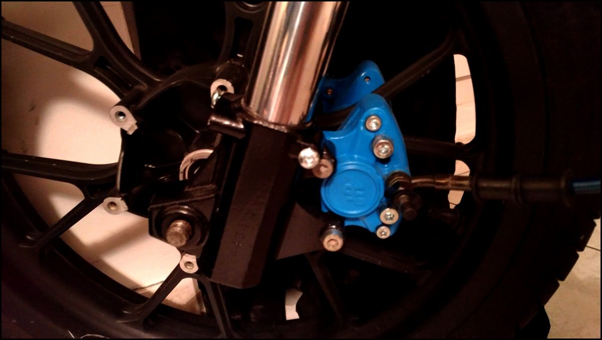

3 kit de révision pour mes étrier, pipe most enfin en stock, axe moteur je remplace ce que j'ai fabriquer et j'ai complètement oublier de commander l'embrayage most.:laugh2:
J'ai aussi commander la peinture pour étrier de chez Foliatec, j'ai hésité avec plusieurs couleur puis j'ai commander du noir brillant.
Vue que ce que j'avais fait ben j'avais pas un coup de coeur.
La semaine prochaine va être dédier au remontage des étrier, je les décape tous actuellement et je l'ai démonte.
Bilan les étrier seront tous refais à neuf et mine de rien ça chiffre vite quand j'ai calculer. :laugh2:
Presque 150 euros pour refaire le tout à neuf.
- Visserie,purge,agrafe,plaquette,piston,joint,peinture.
Donc si vous voulait vous lancé dans le délire réfléchissez bien. :soeur:

Ça faisait longtemps que j'étais pas passé, elle a bien changé ! C'est bien fini et propre !
Hate de voir le bloc et le kit déco
Oui tu était occupé à dépanné ton raptor je te pardonne.:ph34r:
Ben oue mine de rien la bécane et bientôt fini il y a principalement que des commandes à passé la préparation moteur puis c'est fini...
Moi aussi j'ai bien hâte de voir le kit déco ! 216e j’espère que ça va arracher. :')
Pour te donner une idées je lui avais demander du carbone sur le kit déco et il ma sortie ça. 42611822_465102374001763_7009163490636070912_n.jpg.4debe9f765227f3dbadc77b3a8861b95.jpg
Donc le numéro sera remplis de carbone et j'ai demandé les protège fourche dans le même délire que ce KTM.
après c'est tout ce que je vous dit le reste faudra le voir sur la moto une fois totalement terminé lors du shooting, parce-que je suis un mec pas cool et que j'aime garder du suspense.
à l’instant, Tampaxxxxx a dit :
déjà fait,ca douille vite,pareille pour les roulements de roue a faible résistance
Petite SMR, double disque avant :bave:<3
Ça promet alors ! Je regarde pas mal de supermot sur insta en ce moment et avec une base noir y a moyen de faire de superbe truc ! Le kit déco c'est quand même la base, personnalisation à l'infini, tu sors de katoche avec ton Exc-f 450 que tout le monde a, tu lui colle un kit déco, terminé elle est méconnaissable :biggrin2:
