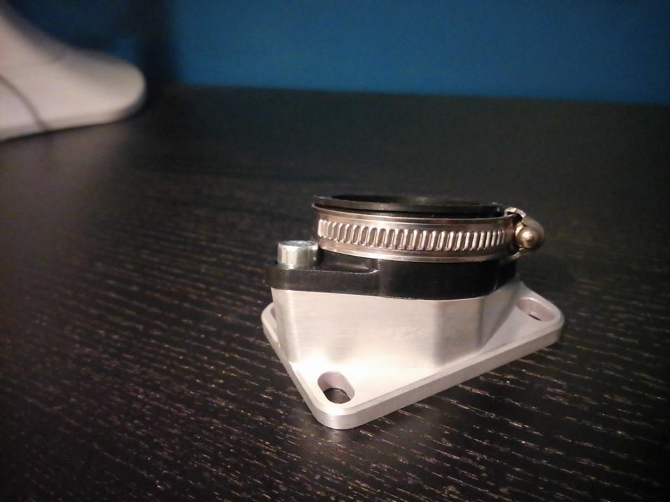

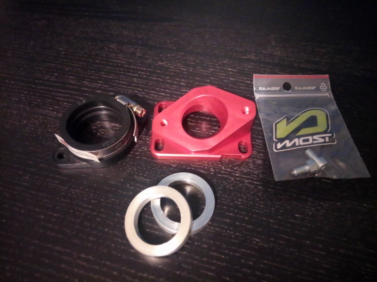

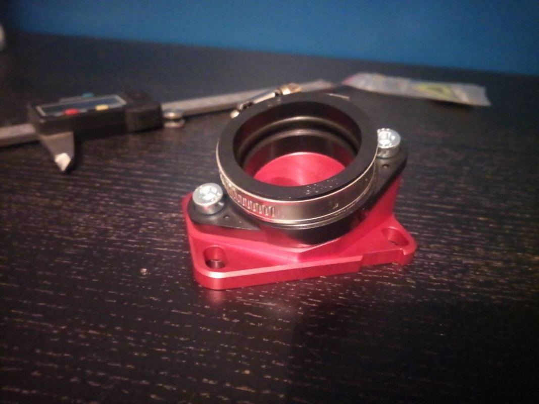

Alors la pipe d'admission Most c'est pas une dinguerie quand ont la reçois, vue qu'il y a pas de photos sur le net j'ai fait un max de photo.
Déjà j'ai remarqué un souci avant même de la déballé l'anodisation c'est grossièrement de la merde...
C'est pas une anodisation lourde, la cale que j'ai reçu et limite rose, de plus ont vois plein de petit point sur la cale et elle est rayer de partout...
Emballage simple 44102234_209057116514844_7157526650475773952_n.jpg.4f59fb0bff2ffcfc45738d93aa137d11.jpg
Le kit comprend donc la cale, la pipe, collier, 2 réducteur , deux vis pour la pipe et un sticker...
44110190_1594297297383272_3271778770377244672_n.thumb.jpg.2bb03df27d668ae56d4931b5dc157e92.jpg
voilà la pipe assemblé elle fait un poids complet de 153gr
431340429_44308424_970930446425342_6803919493325127680_n(1).thumb.jpg.84185d28325aa1a2ab8fb55883bcad48.jpg44190253_1932491307050756_6917127817566093312_n.thumb.jpg.3a1e4f04ec8947067b5aa2f13555032d.jpg

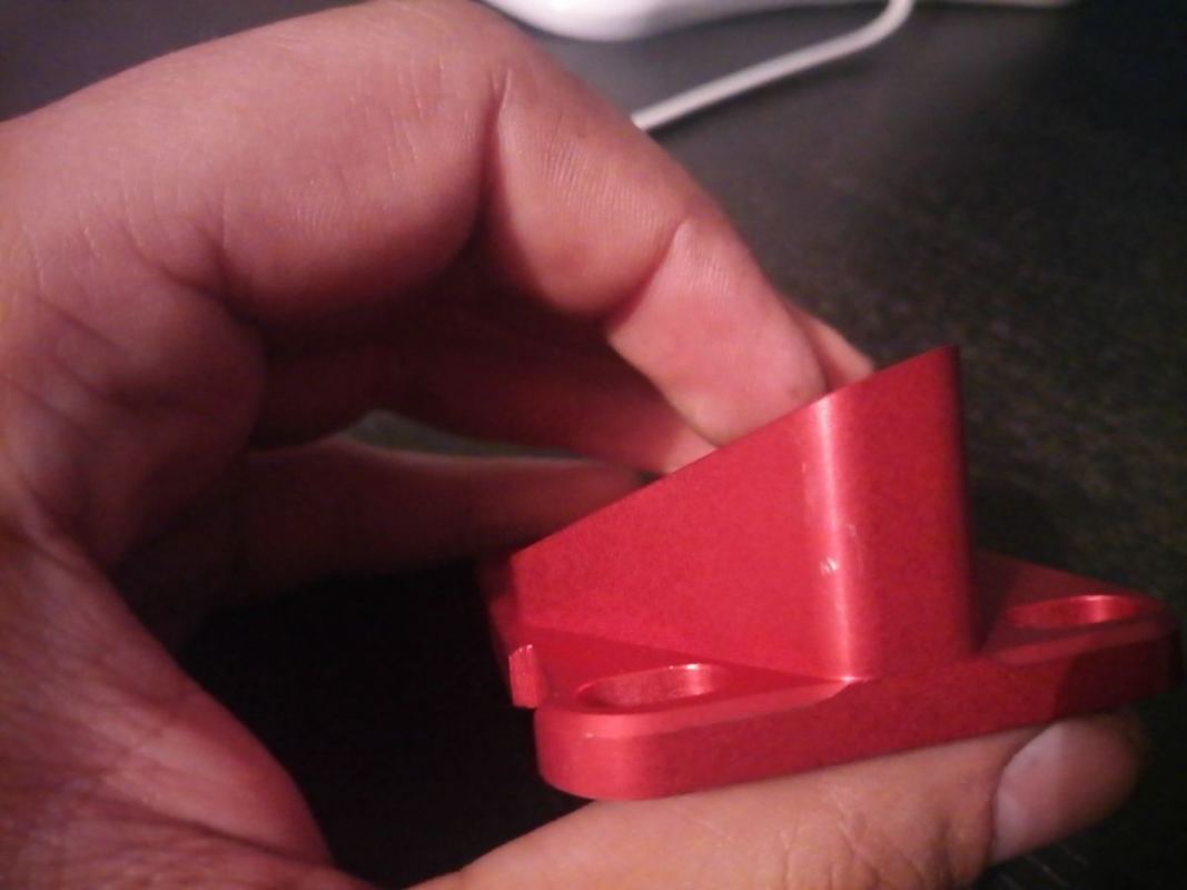

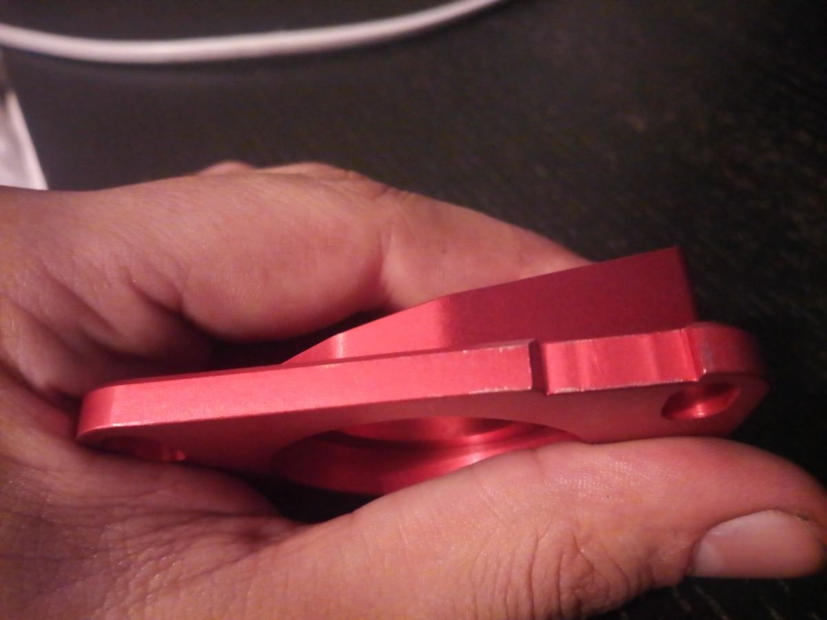

voilà les rayures sur la cale et sur la deuxième et la troisieme photo ont vois parfaitement les points de l’anodisation.
44129406_333443914082733_2829782212772102144_n.thumb.jpg.64f3c9d304a5012ce7073322045f7e2b.jpg44130508_2199533293706369_3222320791739695104_n.thumb.jpg.73f6a0a0c471783e63d86437e6a8fcca.jpg44212746_268862970501404_3705098136834801664_n.thumb.jpg.e347c5e3f5451d0e70c0a21e327fa26c.jpg

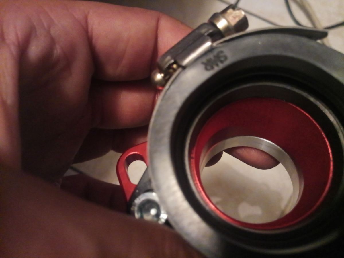

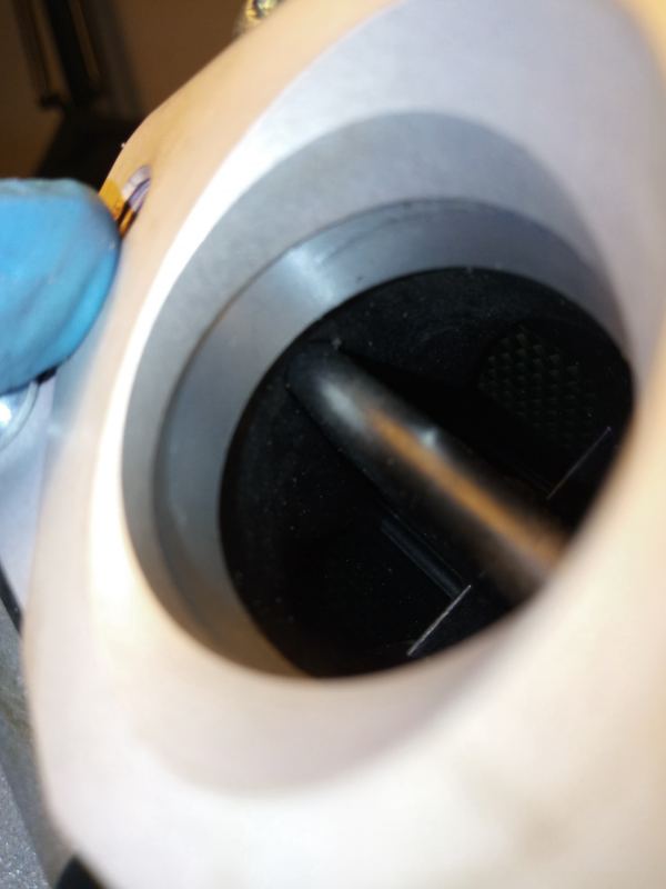

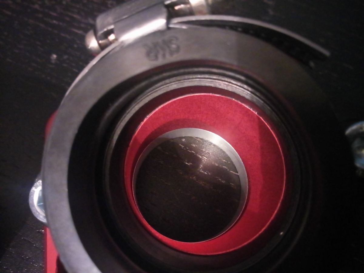

Autre soucis de la cale l'usinage intérieur j'ai l'impression d'avoir acheter une cale Stage6, il y a une mauvaise adaptation avec le diamètre de la pipe et il y a surtout une arête au niveau du bas de la pipe, c'est pas ça qui fait perdre des kilo de performance mais je suis sur que dans la pipe sur les proto SF c'est pas comme ça vue que les rebonds des gaz c'est pas un kiff. :')
44138054_1054728174700458_5969338915998400512_n.thumb.jpg.a29f139d077d1fccbcf557a2a7dd598c.jpg44138054_1054728174700458_5969338915998400512_n.thumb.jpg.a29f139d077d1fccbcf557a2a7dd598c.jpg

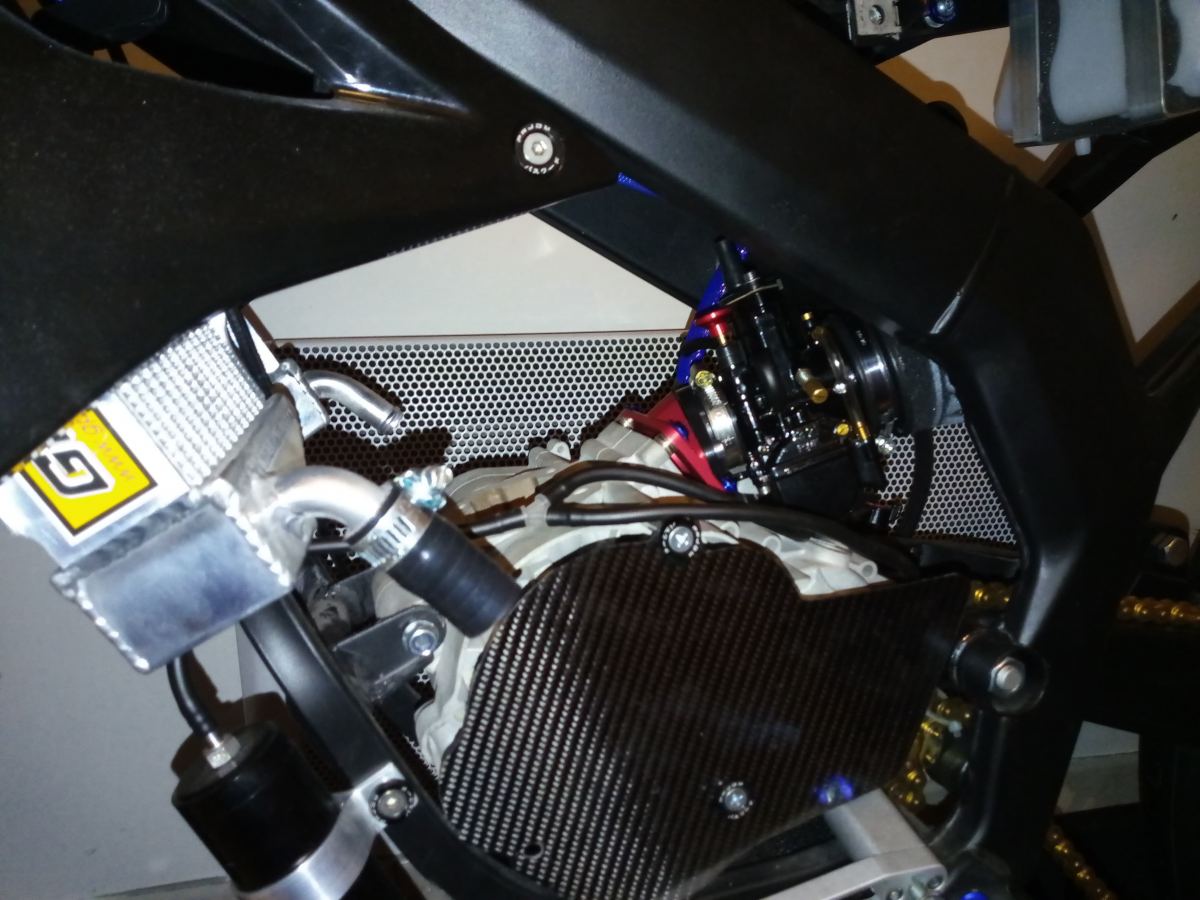

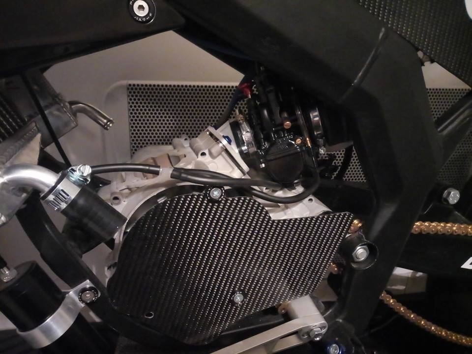

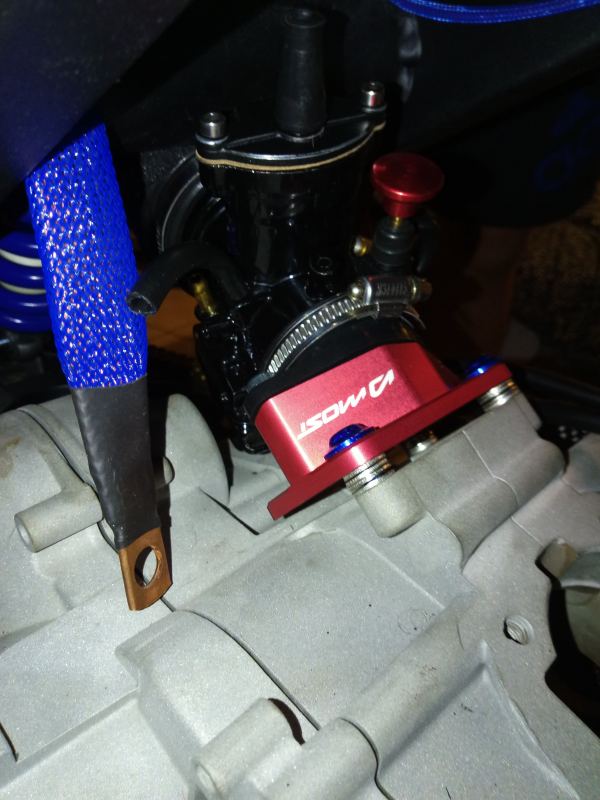

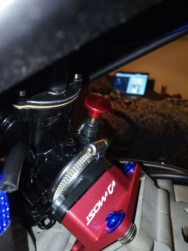

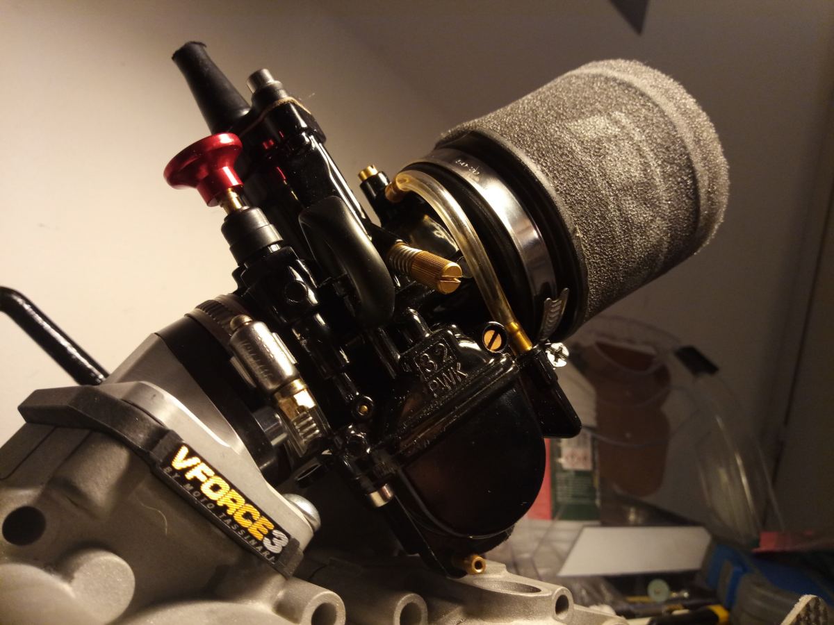

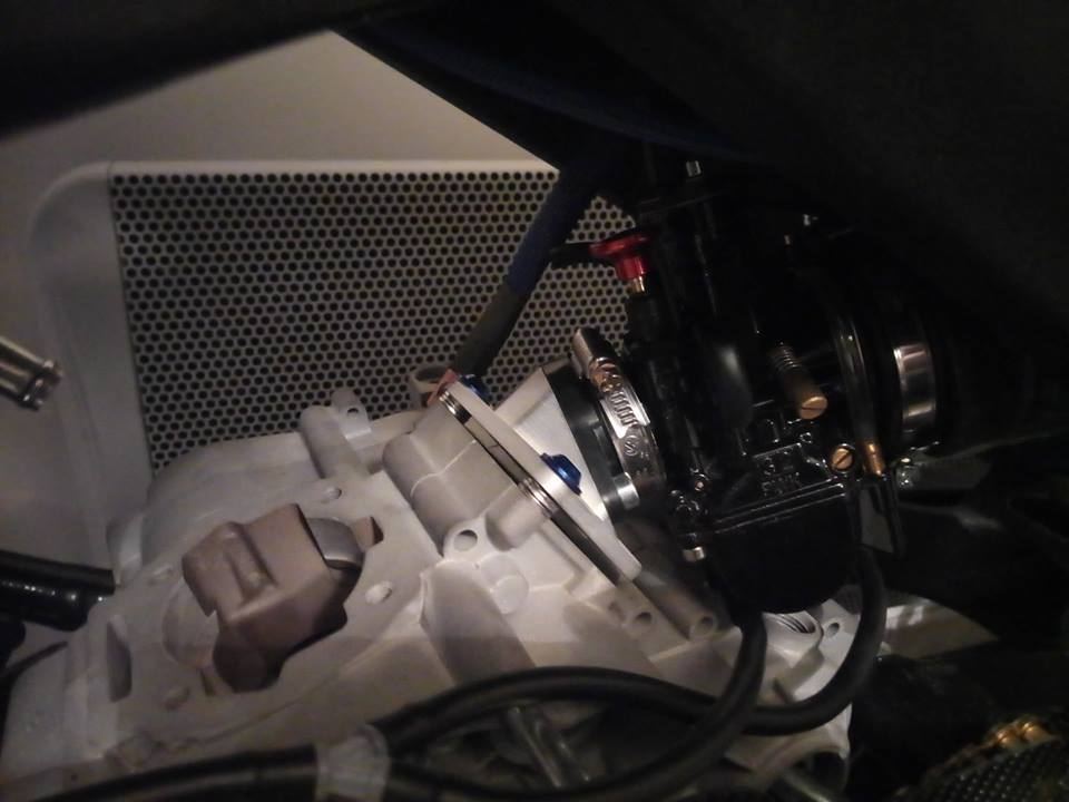

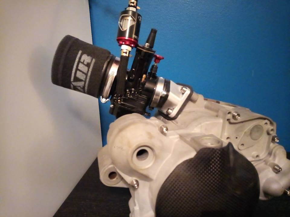

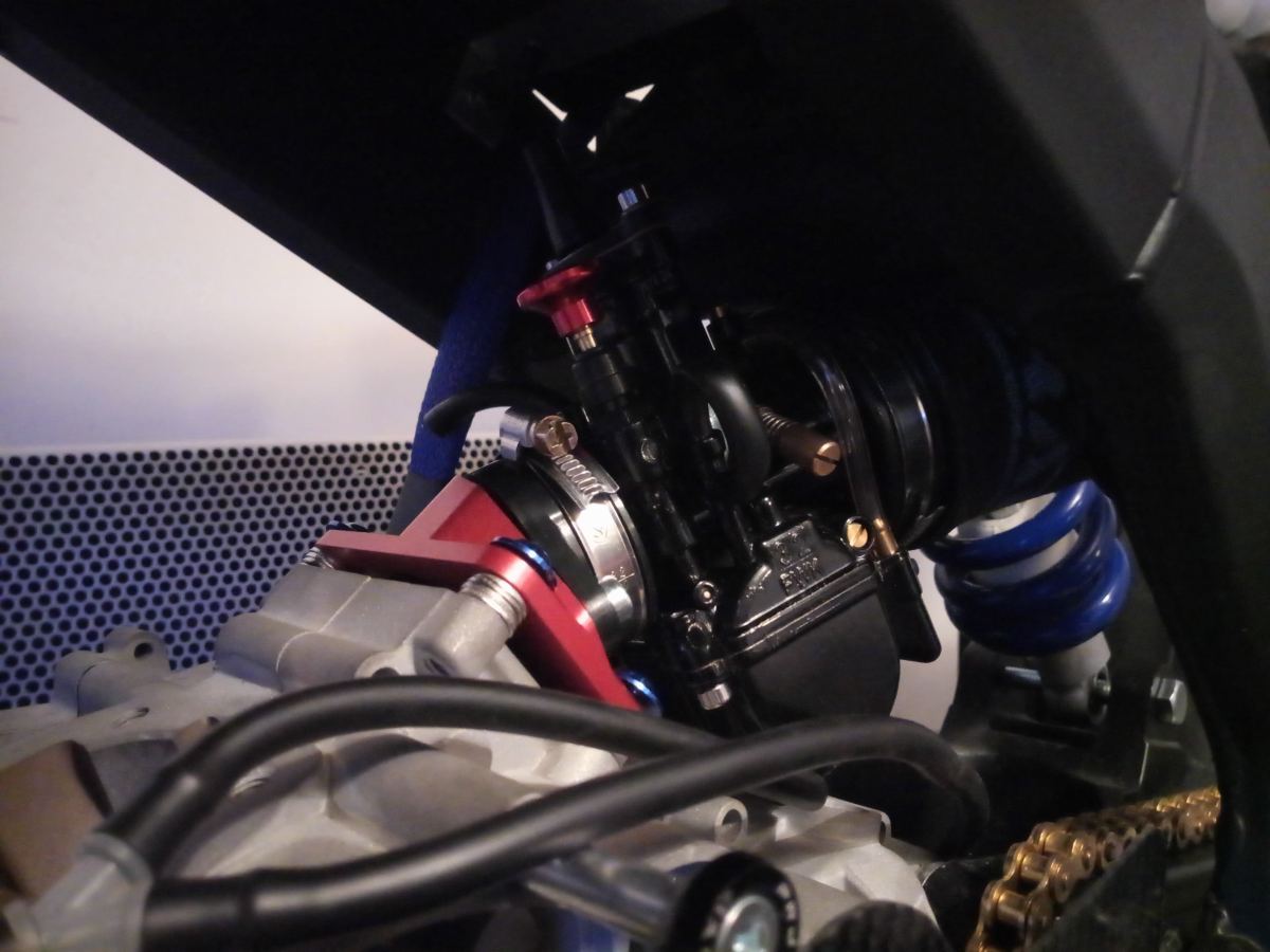

Maintenant voilà ce que ça donne monté.
44334716_561332427614173_5345740360750465024_n.thumb.jpg.caa1e3ce0746f51f567c548131d7e07e.jpg
La ont peu voir la différence entre mon starter rouge et la pipe rosé...44288481_288779171956335_1975747349149908992_n.thumb.jpg.d890806f5ba3d2184724c212d4ef2172.jpg
44143048_2215790072031558_5673202321098539008_n.jpg.3853e424cf8bec7b71d5ee3f4a7d647a.jpg

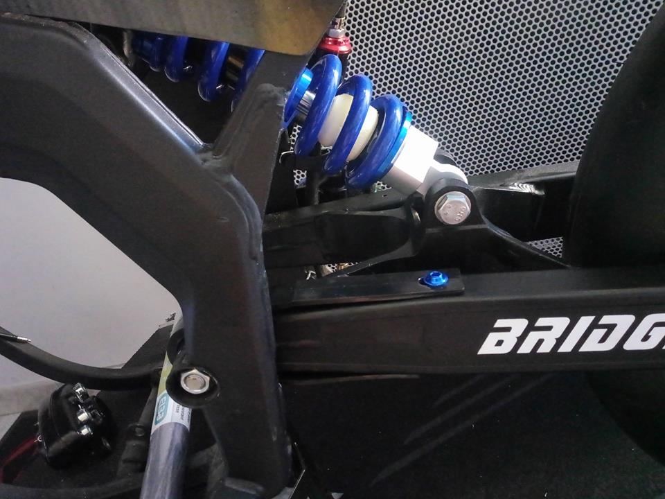

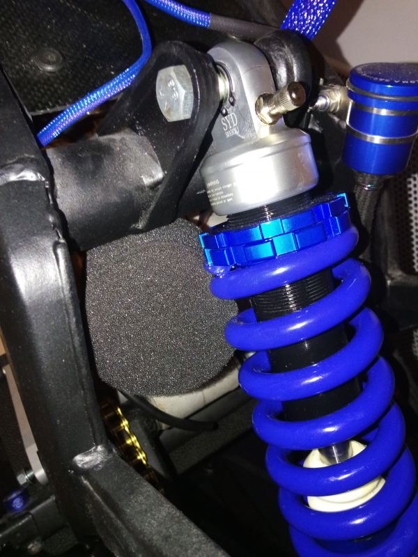

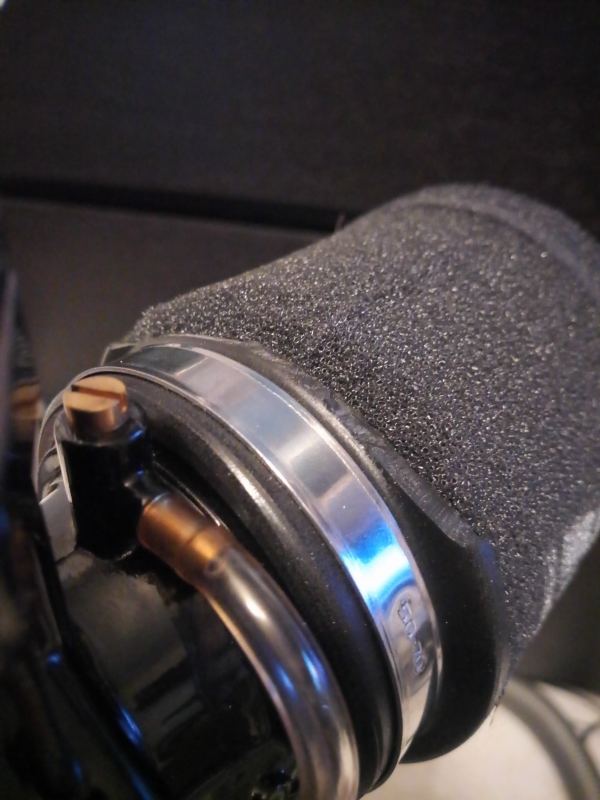

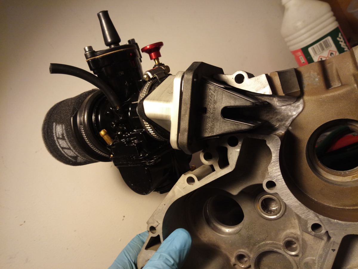

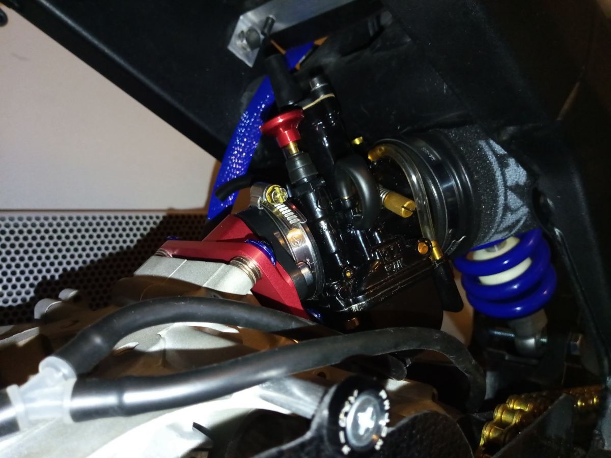

Ensuite pour faire passé mon filtre j'ai était obliger de le coupé sur la partie supérieur ça passe à deux millimètre prêt.
Mais le filtre touche l'amortisseur donc pour l'instant ça touche après je peux toujours le décollé mais bon à voir plus tard.
44191095_2219565424946188_5247552580820664320_n.jpg.a7b12ebd86dc313d073617b222c1d60f.jpg44255090_2033452893379126_7192728150894182400_n.jpg.d4bed306c0c8b4724487047240ca716d.jpg44199801_321319788661189_8838385350423347200_n.jpg.5af78e31f5fc9d1a45136365ec798837.jpg

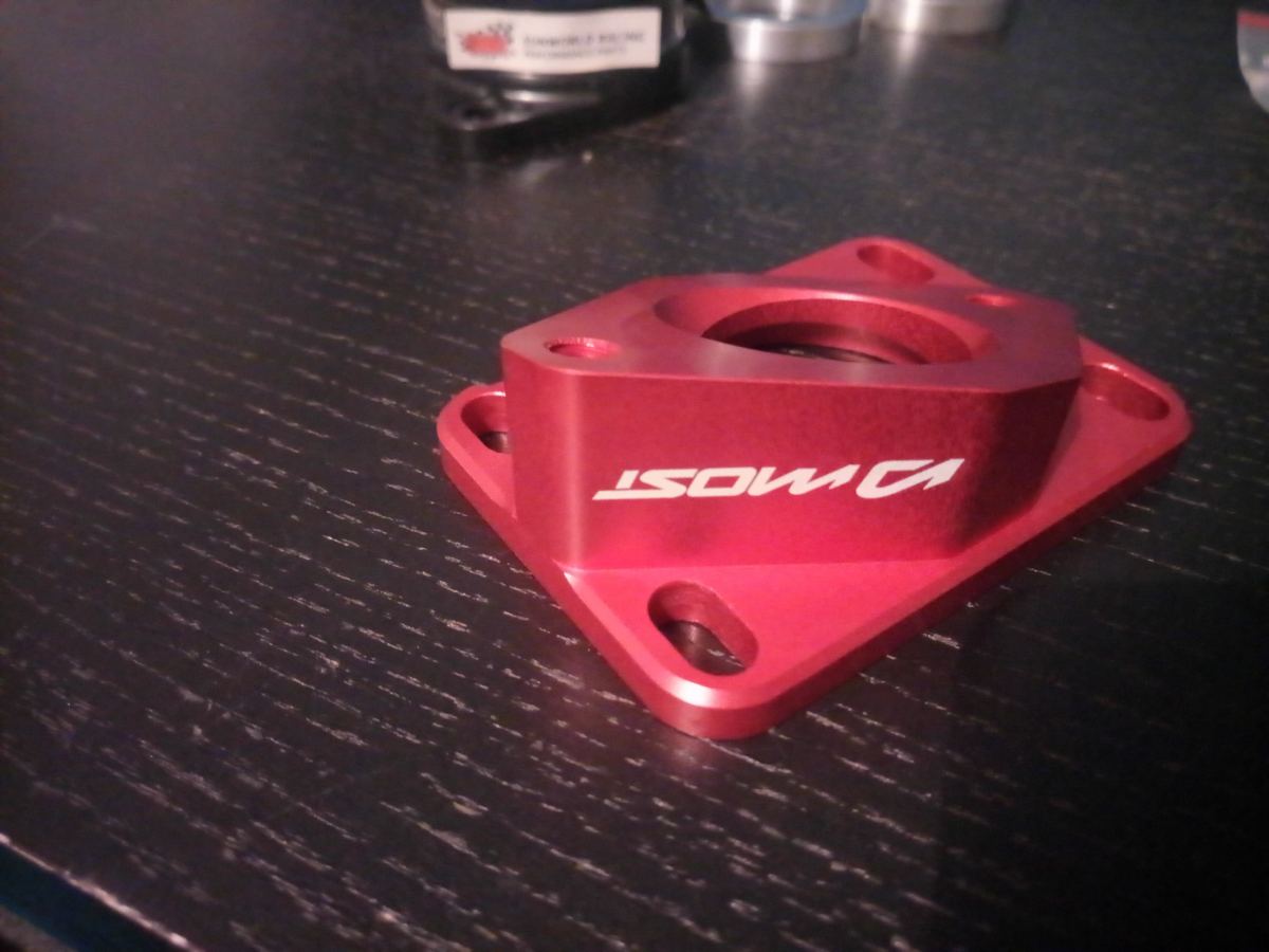

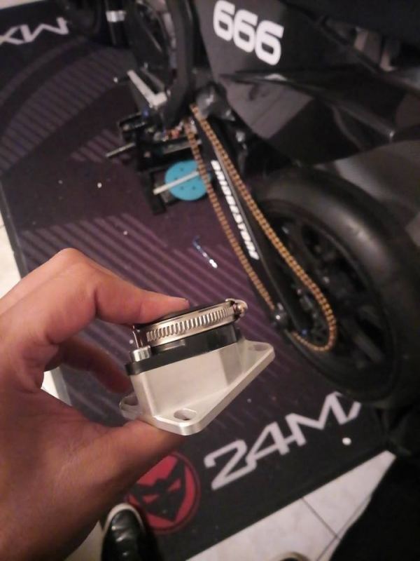

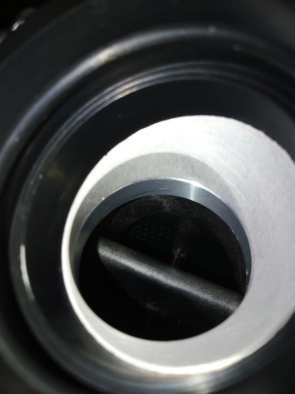

Donc voilà bilan pour la cale most elle fait sont travaille c'est décalé le carburateur et le redressé, ont regrette juste qu'il ne fournisse pas les vis pour la fixé au carter.
Si vous l'acheter attention à la qualité de l'anodisation pour ceux qui attende un un rouge pétant ben c'est pas du-tout ça, moi je m'en fiche vue que de toute manière j'allez la supprimé pour la laisser en alu brut.

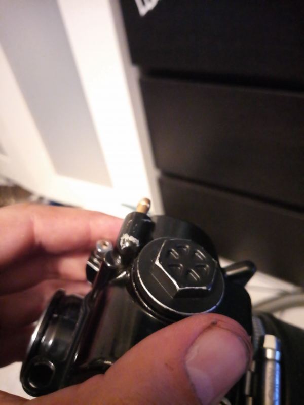

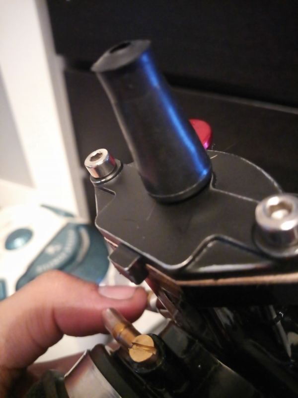

Ensuite j'ai modifier mon carburateur il y a quelques jours, j'ai décapé puis peint le capot de boisseau et le bouchon de vidange en noir mat.
Puis je suis partie dans un délire après avoir vue la pipe most rayé, ben j'ai voulu donné un aspect ancien à mon carburateur !
J'adore !!!! J'ai envie de me faire le carburateur complet maintenant. :laugh2:

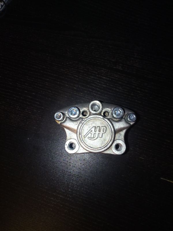

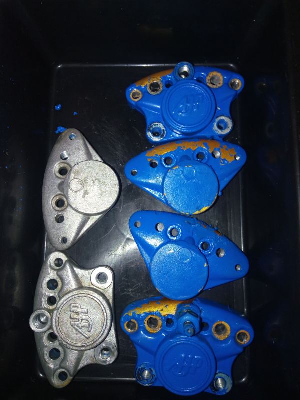

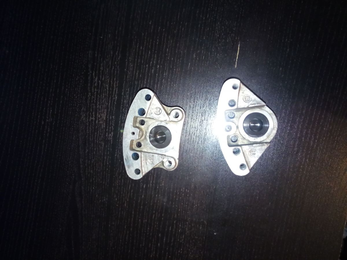

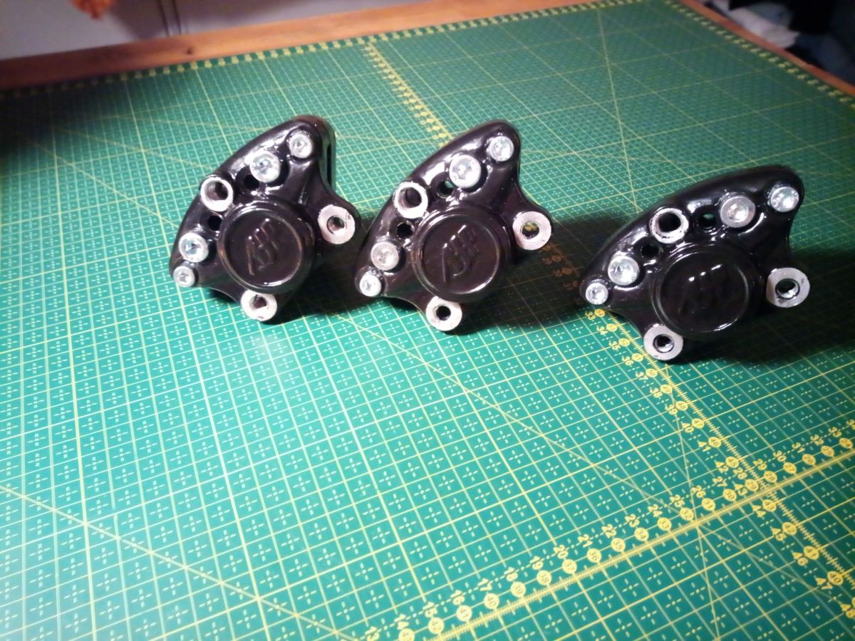

Ensuite j'ai mon étrier arrière qui était nettoyer j'ai refais les filetages, j'ai donc attaquer à le remonter, seulement j'aimerais avoir votre avis avant de recevoir la peinture.
J'aimerais lissé mes étrier vous en pensée quoi ? ont garde la marque AJP ou je lisse et je rajoute un sticker ou je laisse lisse.
44128603_322165368337311_2328481073161306112_n.jpg.fc60cbd35d1e073fbb3003bb8d73c8e8.jpg
44215871_333473934077916_9079937107174096896_n.thumb.jpg.bbd92d9b57b7a7ea0a0d1335a6092539.jpg44332962_239707323561986_2322114634548510720_n.thumb.jpg.6fbbb57aededa11642cce581e331148f.jpg
44130499_879362092261186_1695194798270447616_n.jpg.a1c53f28904cafbe86a5f76f364224a9.jpg

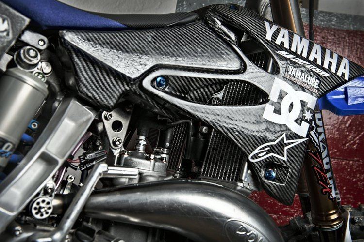

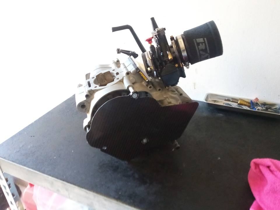

Oui bon ok j'avais pour idée de fabriquer un réservoir en carbone...
tom-pages-nouvelle-moto-fibre-carbone-x-fighters-2015.jpg.793355fb9f17195a58ed1c1f23b6673e.jpgtom-pages-nouvelle-moto-plus-legere-x-fighters-2015.jpg.ea7bd1bdf954bc91afe1723d7b9b3e97.jpg
Puis il y à d'autres projets qui claque aussi et assez sobre.

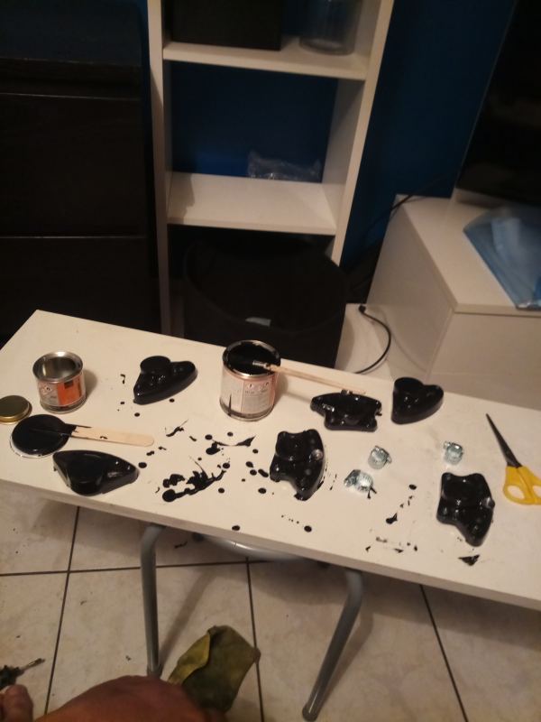

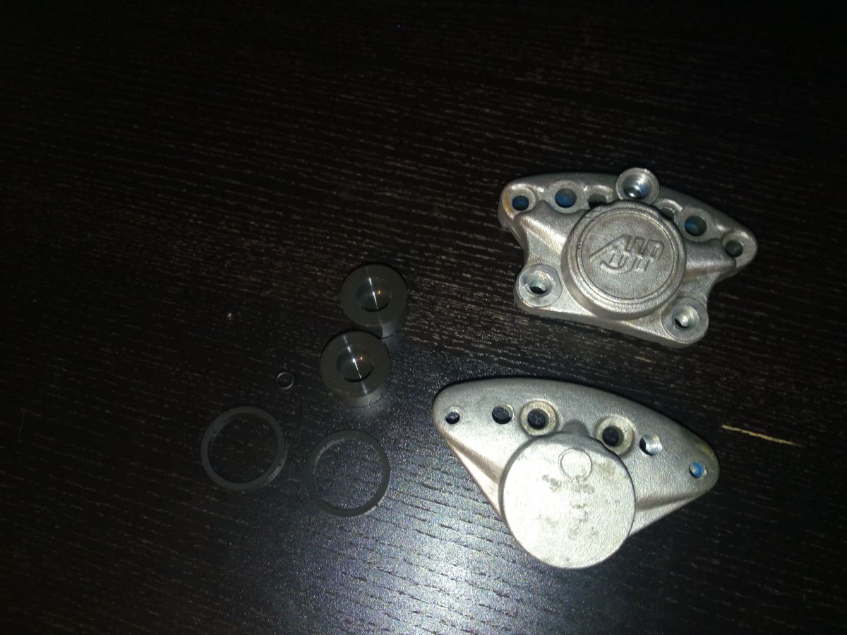

Étrier fini kit de révision neuf,filletage refais, graissages des agraphes, dos des plaquettes et ébavuré,viserrie neuve au frein filet au top.P_20181019_201708.thumb.jpg.d6e70ca7621b012abd86c563d94a073a.jpg

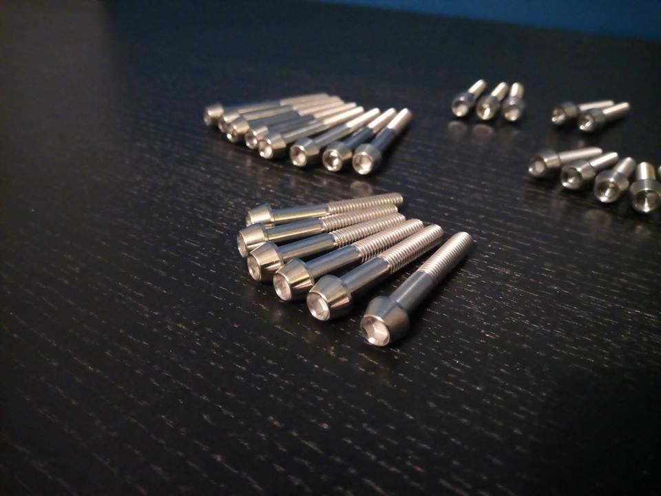

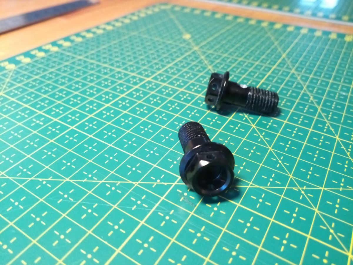

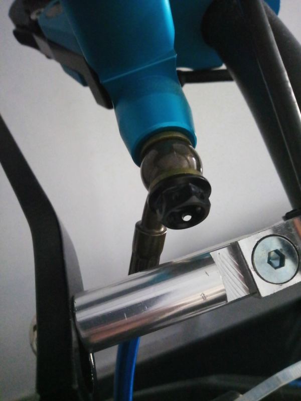

Vis de banjo anodisé noir et perforé.
P_20181019_182434.thumb.jpg.61db0282011e8ec60878cdb54517c9e0.jpgP_20181020_154301.jpg.a8bca2502f359bc97ede536f94d6aef8.jpg

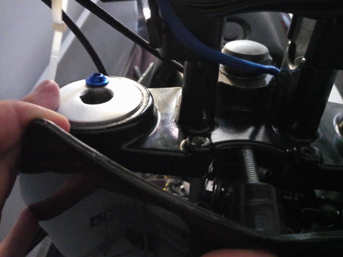

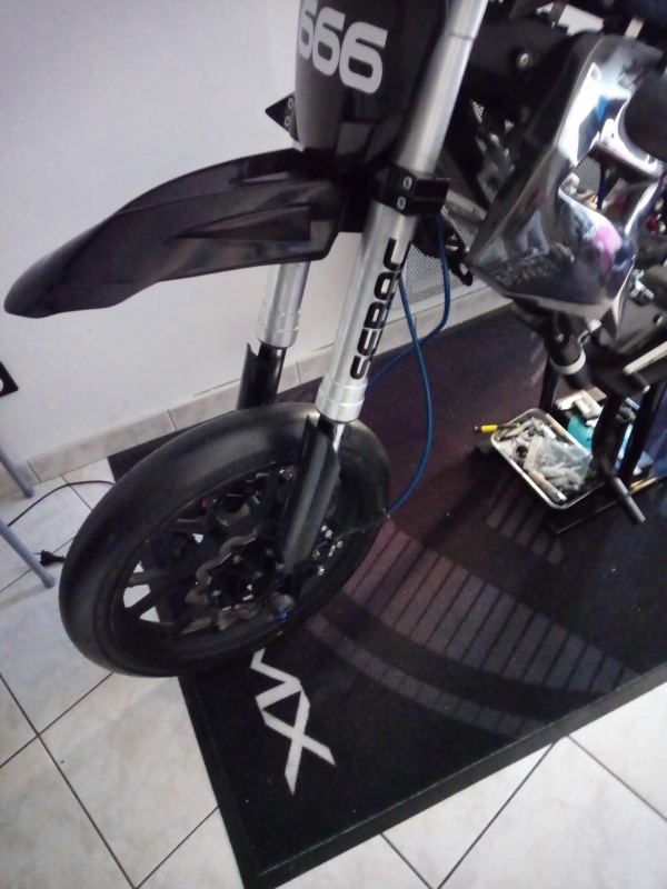

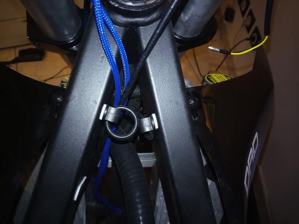

Fixation de la plaque phare sur le t de fourche, j'ai taraudé le t avec une vis de 8, une entreprise et c'est fini.

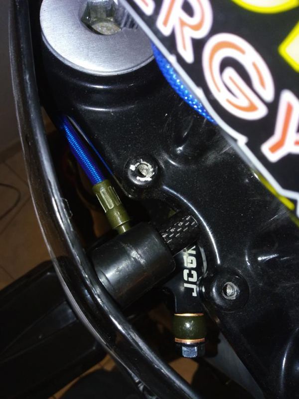

Fixation du T hydraulique et passage des durites.

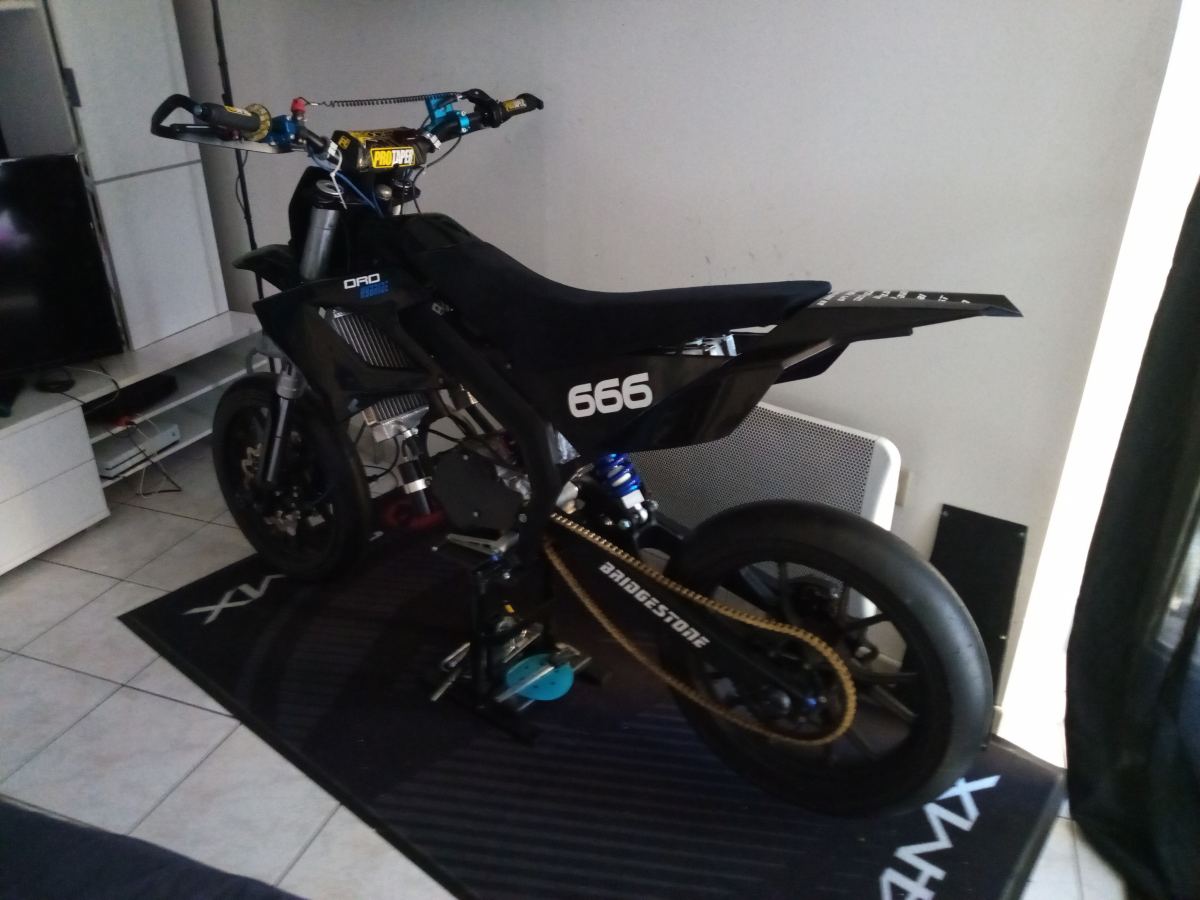

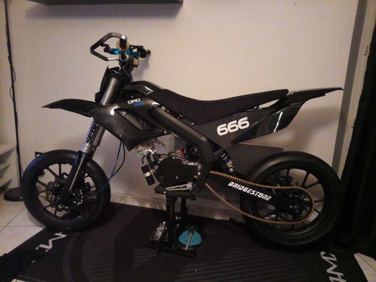

voilà la bébétte
P_20181020_154144.thumb.jpg.8bed0592c72bb50456461682da6cc3f8.jpgP_20181021_203420.thumb.jpg.b487d7eeb9ab6dad76be73d8f6988f07.jpg
Puis j'ai eu de la visite et je ne savais ou m'assoir:blush:

Attention a pas trop manger tu vas plier le léve moto sinon :laugh:
Sur la photo on dirais trop Thierry Vigneau " la boiserie " si tu connais

Je n.aurais pas pensé m.allonger comme ça sur une moto:D

Je suis en pleine forme:devil:
Un bébé de 1M90 pour 103 kg
Purée je ressemble à une quiche alors. :')

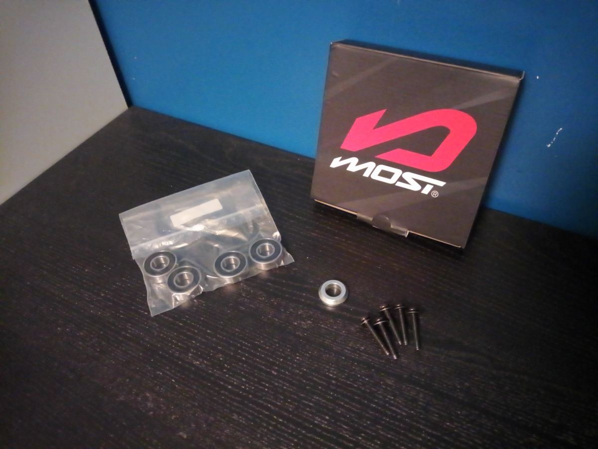

J'ai commander des roulement de roues haute vitesse SKF.
La référence d'origine c'est celle ci pour axe de 15,  6202 2rs   Pour les roulements de roues HV voici la référence: 6202 2rssh

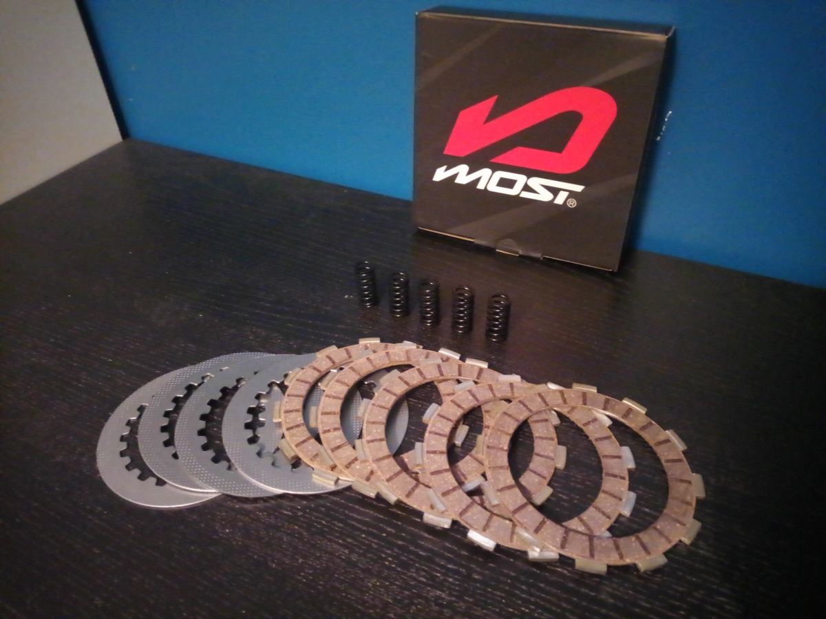

- Vis de fixation plateau d'embrayage.
- Embrayage most.

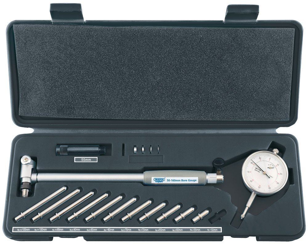

J'ai commander de l'outillage la préparation du bloc et le remontage.
- Coffret de métrologie d'alésage.
J'avais déjà un coffret d'alésage mais je me le suis fait piqué lors d'un déplacement pro...

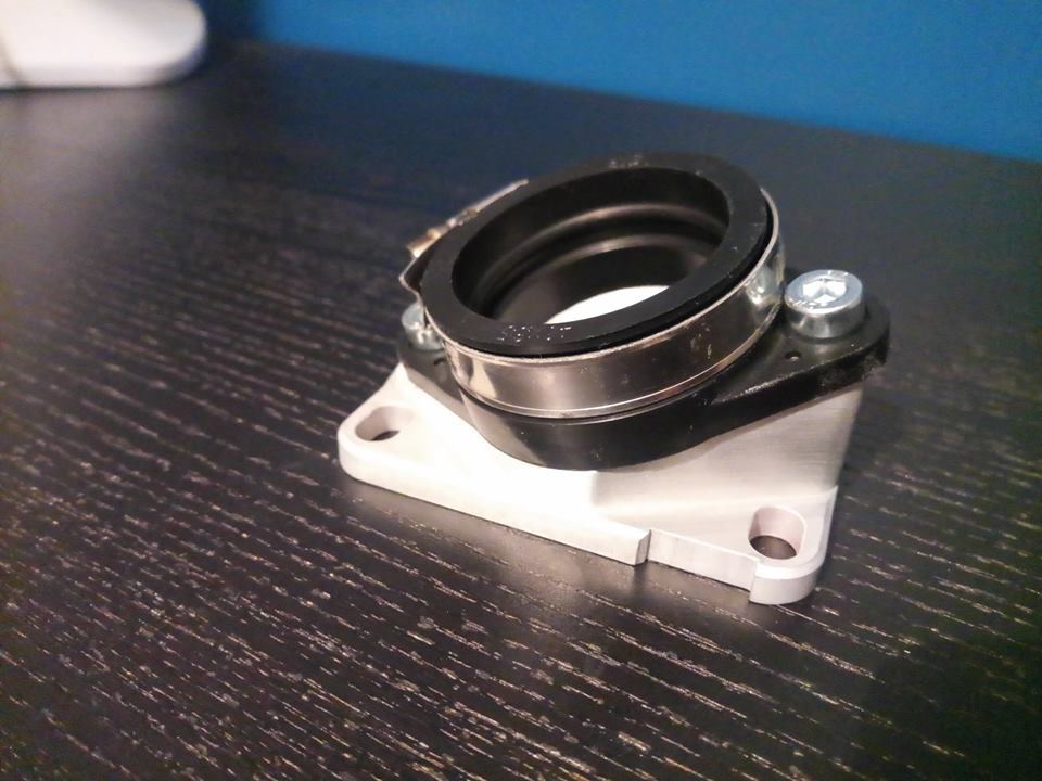

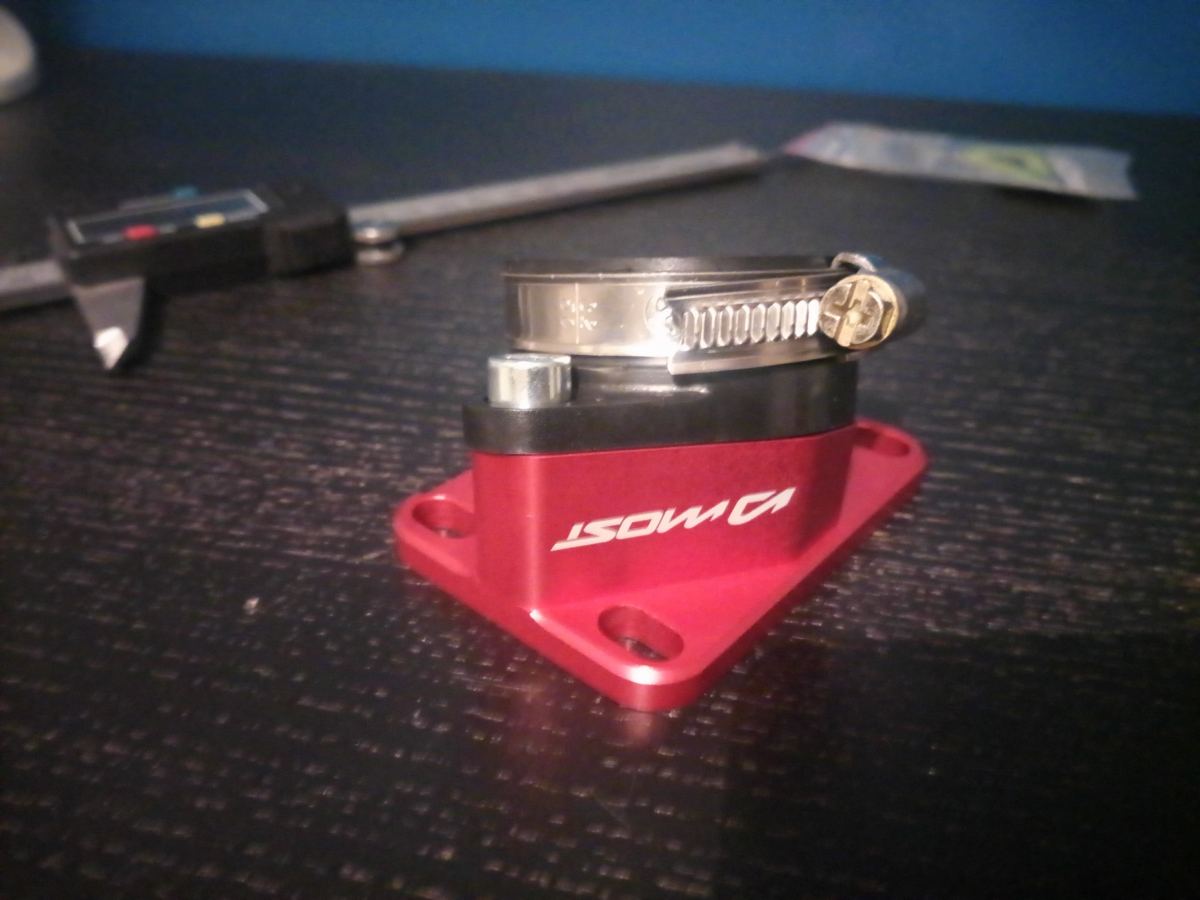

Juste pour habillé voilà la cale most sans sont anodisation je préfère de suite.
45430398_2163130593950698_938210879684476928_n.jpg.b40a7565c910ffd3c74af6b28703ab40.jpg45364121_1058703460957998_1791672536971345920_n.jpg.96fc04c5e0114e07456edd80039a00e9.jpg45370940_500255033825458_8674437141540896768_n.jpg.d1174c528d7b83dce80e431a403e0aa8.jpg45441955_582978642132391_6056505668112744448_n.jpg.4ebee84696a9d2a7e9828f3400d4a6c2.jpg45376322_519860515149481_6349656431813197824_n.jpg.e7d7698d5b0bad887637a61de21a6d1d.jpg

Pas cool de voler de l'outillage :/ En plus ce qui est métrologie en générale c'est pas donner
J'ai aussi un coffret d'arrache a inertie mais jamais eu l'occasion de tester pour le moment ^^

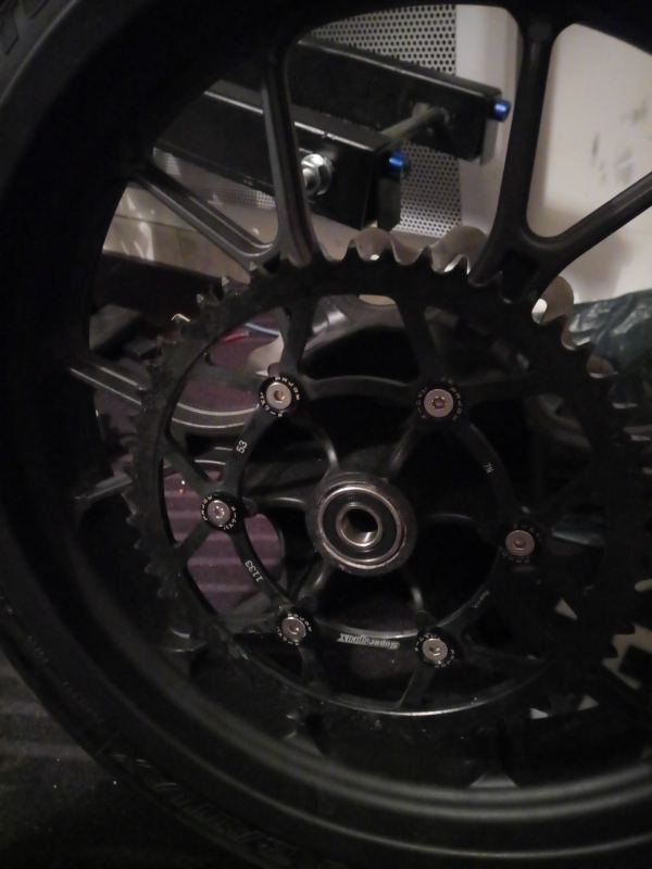

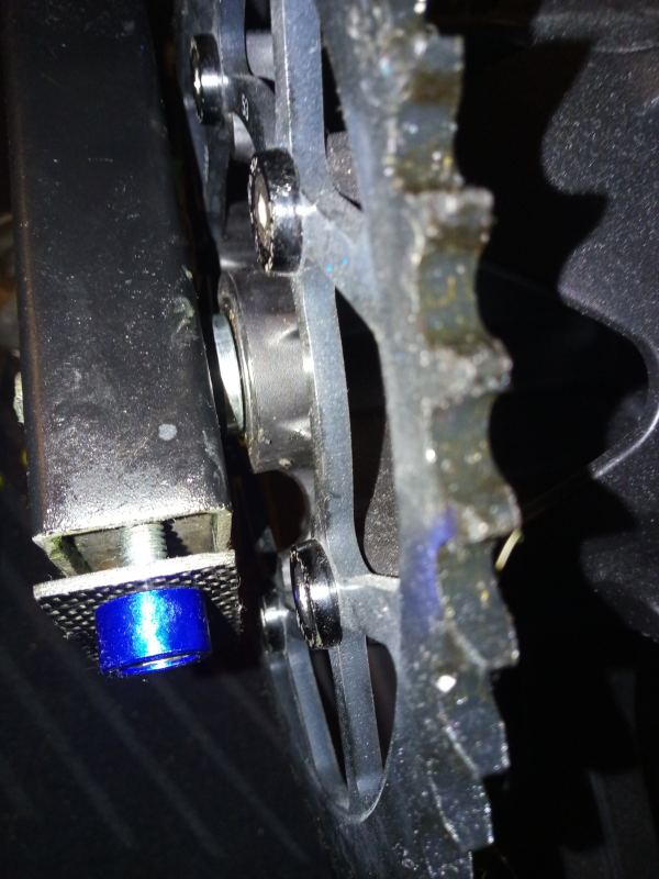

Montage de l'entretoise j'ai enfin une roue arrière centré.

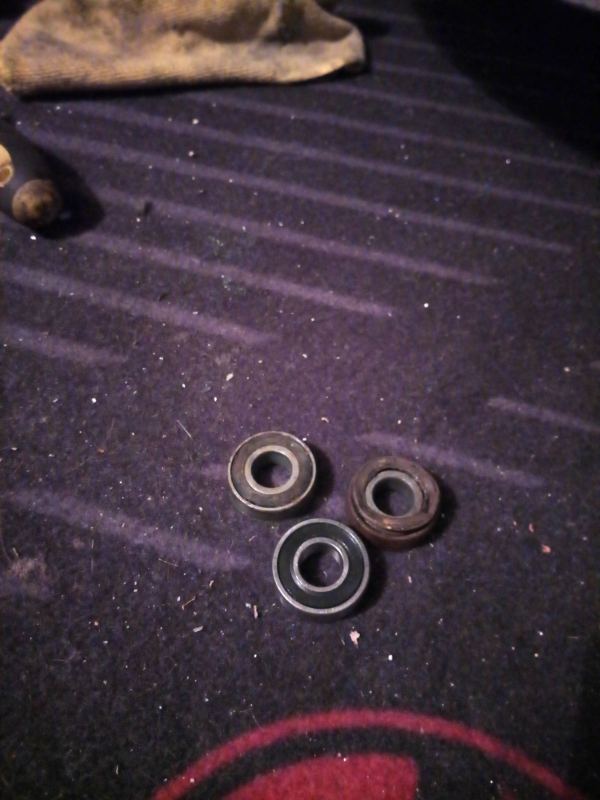

Changement des roulements de roues et franchement il en avais besoin ils sont des il y avais plus un poil de graisse dans le moyeux.
J'ai tout nettoyer et remonter avec de la graisse lithium.

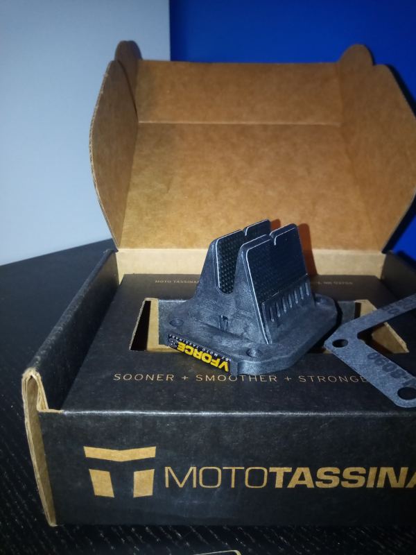

Salut,
Petite réception !!!

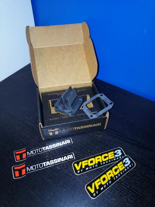

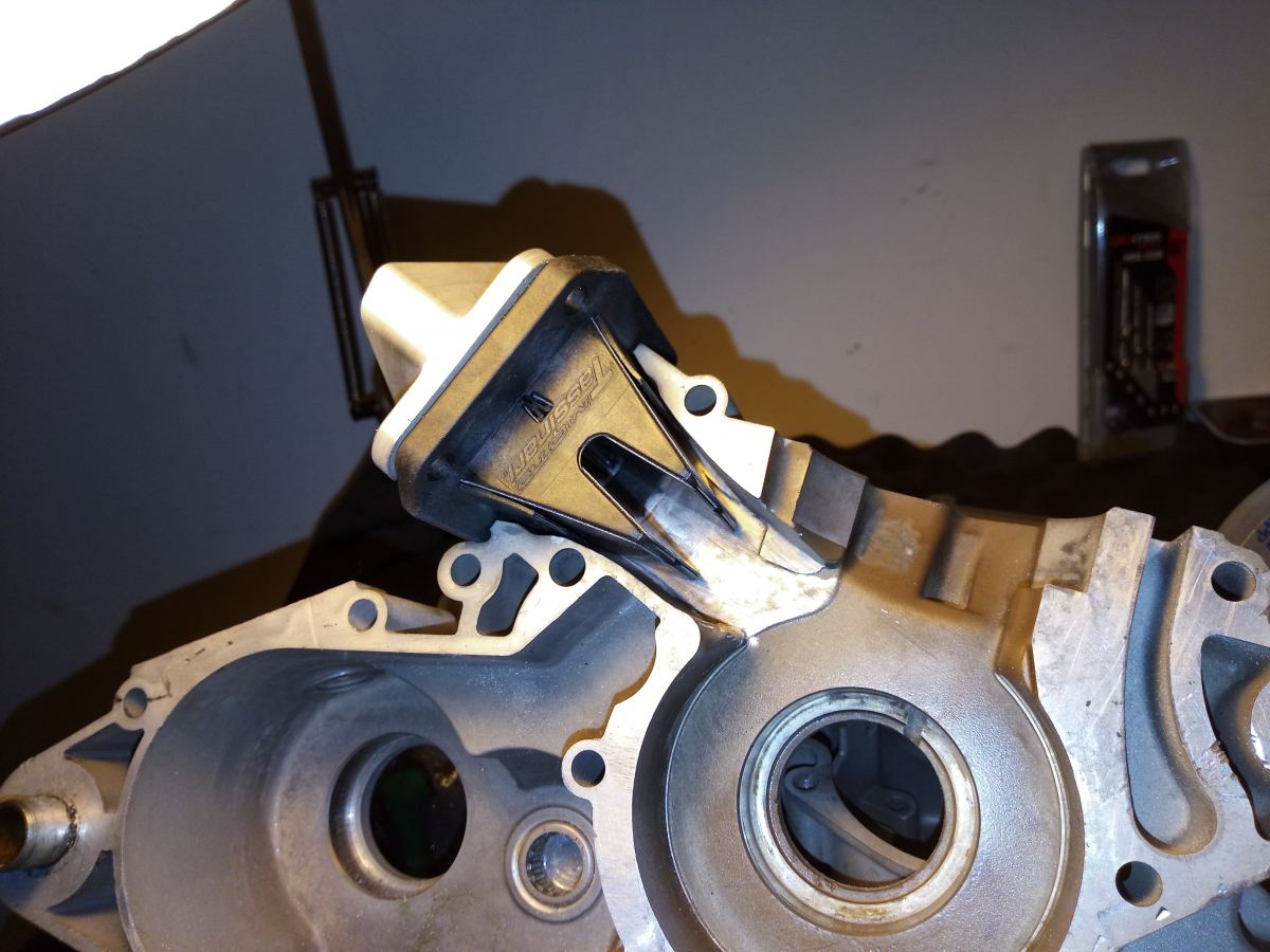

boîte à clapet de 85cr tant attendu, une super affaire mine de rien 50% moins cher qu'en France import direct des Etat- unis.
Voici les dimensions que j'ai cherché partout sans les trouvée si ça peu aidée :
Longueur: 46.7mm / Larguer: 43.9mm /Hauteur: 38.17mm / Épaisseur embase 6.45mm pour un poids de 62gr
46083624_255928541942462_8778840632501207040_n.jpg.5a33336cfa683c34c3437aeb29ab5d44.jpg46160585_562158654236018_3915023365030543360_n.jpg.ebc73fd9f4a45a6562997d56694e0301.jpg46126330_534814690277303_7177037071993798656_n.jpg.b7befdd85574196f6832b6b8049866d8.jpg
Pour la préparation il va falloir gratté pas mal mine de rien. ;)
46083608_444425079423169_5012028857914490880_n.thumb.jpg.27f0ee92c14481553ce697e54aa43674.jpg46260994_259931358204622_3512481562417430528_n.thumb.jpg.9278cbe0a9fa0f1e4142b82edf830f59.jpg
46096474_332182034000752_3012600510793383936_n.thumb.jpg.7be26a7e62f33849dd507a940c161ece.jpg

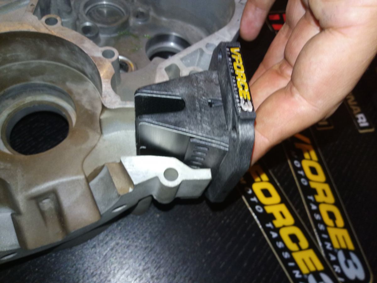

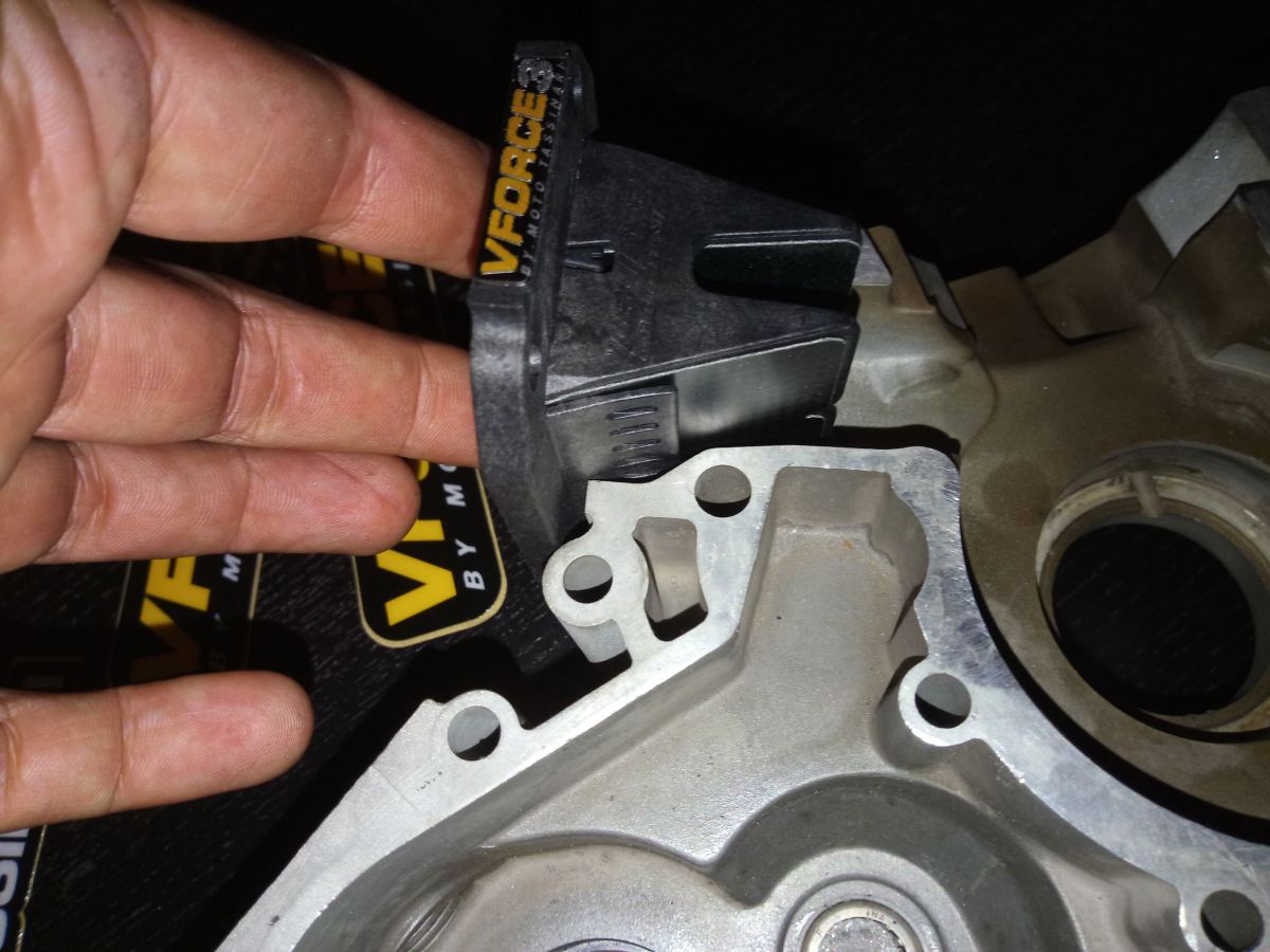

Pour information la cale d'admission MOST et pas du tout adapté à la boîte à clapet Vforce3i de 85cr, du coup c'est préparation pour elle aussi.
46185723_2200523780196664_4586067526349225984_n.jpg.bd10ae5042fe5ddbe845648413c029a9.jpg

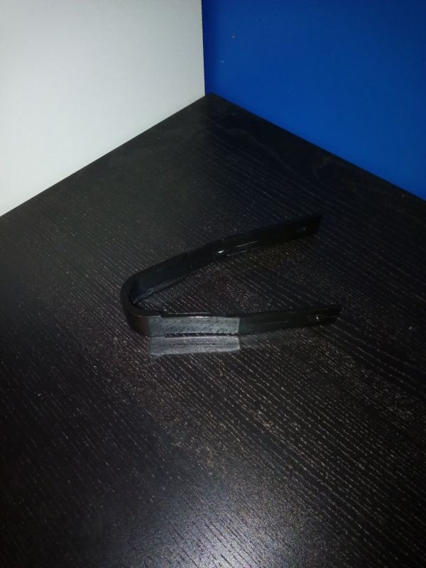

Achat d'un patin de protection de chaîne pour mon bras oscillant.

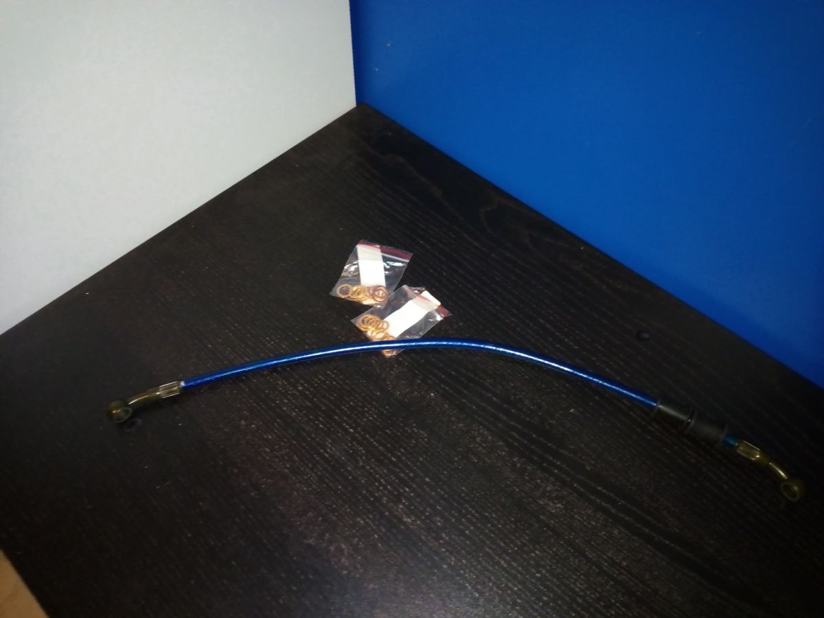

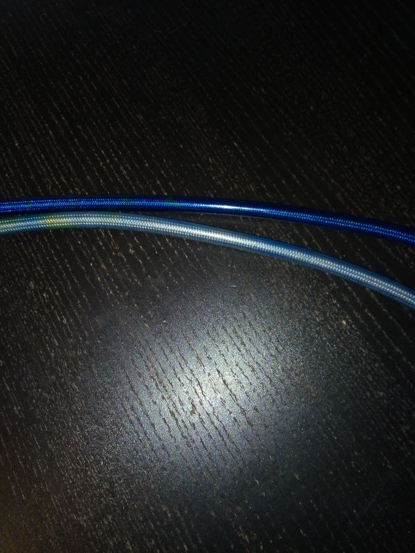

Réception de ma durite de frein arrière pour remplacer celle qui à décoloré j'ai aussi reçu mes joint cuivre pour le system de frein.
46494423_2280825688803884_7890273858157019136_n.thumb.jpg.5a9b2d5193639e57449b1873faf8b855.jpg
46423708_252780322044432_8386781620991950848_n.jpg.514c0984c5e5f8ebe349f1ec52775488.jpg

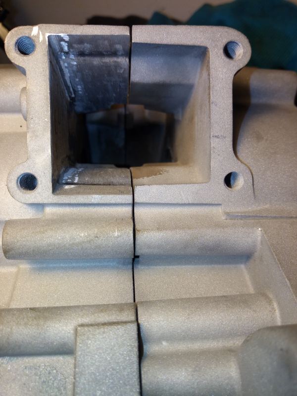

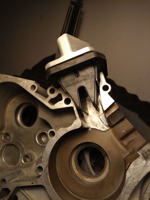

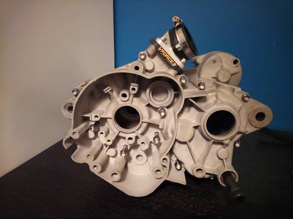

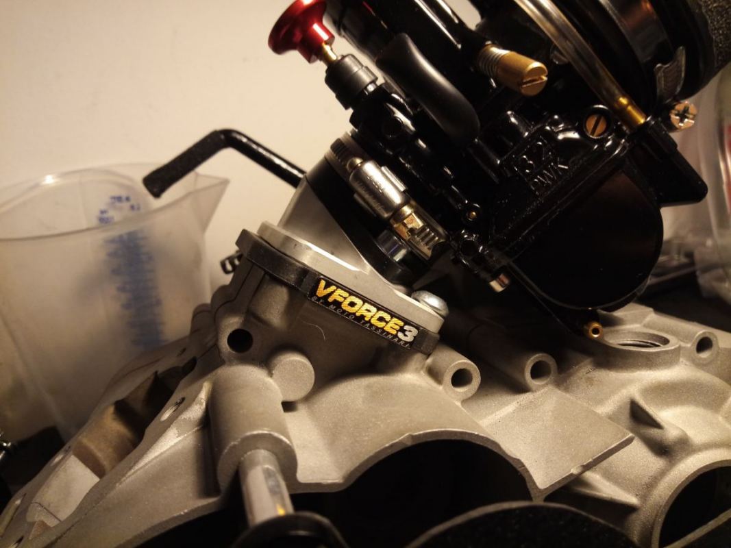

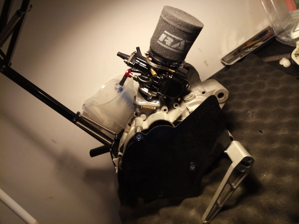

Je commence à attaquer le gros du sujet la préparation moteur et ça commence par l'admission.
Passage de la V force de 85cr.
Un coter stock et un coter en cour.
46468091_302370003707220_6957718866285821952_n.thumb.jpg.c61e239650d016cea8d4de7274f3af1a.jpg46514093_1295641560575701_6531264360805826560_n.jpg.b83bf2ce3d46deb4ba49541c4dc4fcfd.jpg
Passage fini en sois "L'admission" et terminé, pas besoin d'en faire trop ou de lissé à mort limite polie c'est de la connerie surtout à ce niveau.
Il y à quand même pas mal à faire pour qu'elle passe, par-contre je garantie pas encore de cassé les angles parce-que je vais percé le carter au niveau des goujon donc bon ça me ferrait chier de mettre de l'epoxy.
46488118_333623134085357_1515708793575440384_n.thumb.jpg.a200f40d35a9ccd34b007b231ab54f85.jpg
46445194_1605913046174919_3673224948307984384_n.thumb.jpg.6d00ae8a48cad236be419af793e87bc1.jpg46436776_1066268440200726_8578400981312602112_n.jpg.7a24594fb398d1d793096b1f34f89a23.jpg46449421_1999203093450213_4845367878968410112_n.thumb.jpg.8880c80011ba01103965587511f9c908.jpg

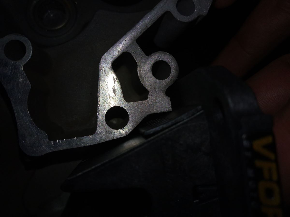

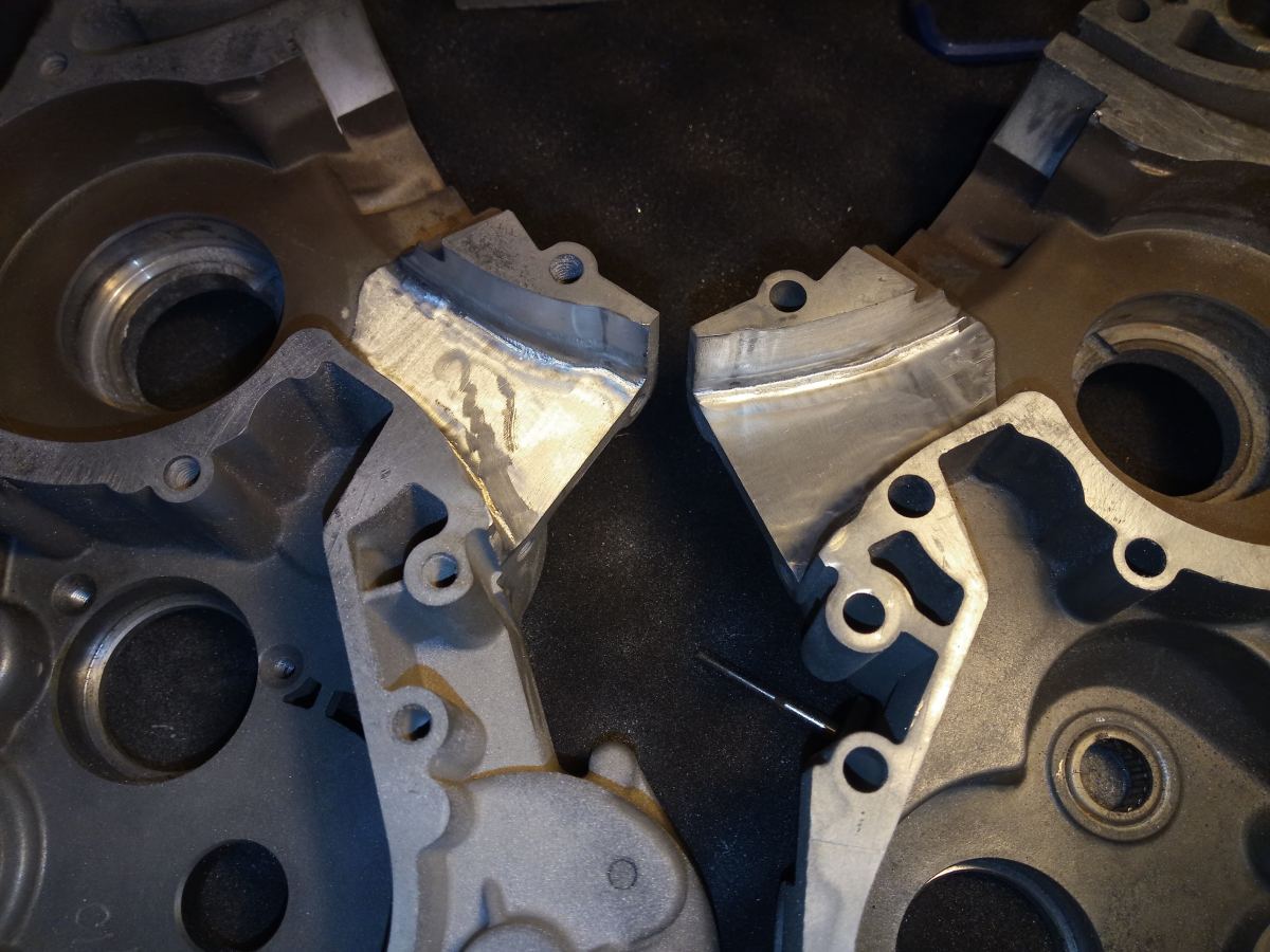

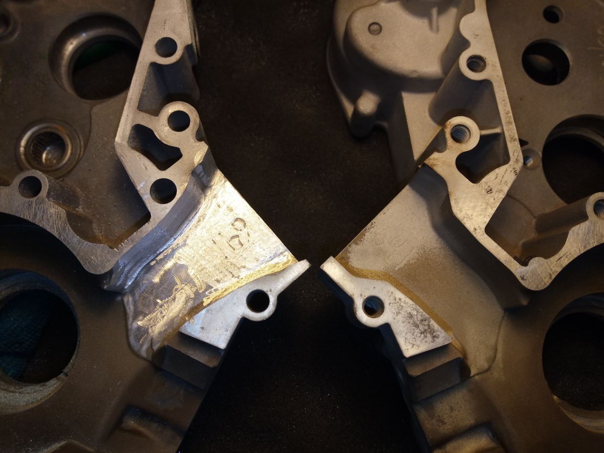

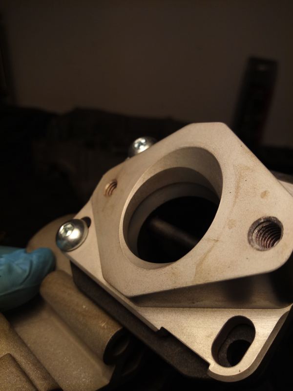

Préparation de la pipe d'admission most parce-que d'origine c'est de la merde ça doit être aligné à de l'origine....
Pour l’aligné à une Vforce de 85 il y à du boulot mais en plus de ça je devait cassé les angles qu'il y à d'origine qui faisait que la finition était à chier.
D'origine sa donne ça.
46436462_291451194809364_2670759888996532224_n.jpg.f3b1450c93fd9fa6d3080d681a20e6b2.jpg46501460_633103243758833_8065894022918438912_n.jpg.9f8f5d02e24bcab9babeaa28e5d1a4b7.jpg
J'ai cassé les angles de la cale, je dois encore usiné la cale inférieur en diamètre 32 pour quel s'aligne à l'entrée de la Vforce et je vais donner un angle à l'ensemble.
46473875_333242860802005_7778330264345772032_n.jpg.56670d74b30b4b3b61058ba1b58383f2.jpg
voilà ce que ça donne pour l'admission monté. :devil:

Ouf tu vas devoir prendre vachement pour la BAC , c'est du moins l'impression sur les photos
Clairement ça va aider à me libérer les roues.
C'est pas une impression il faut graté. :')

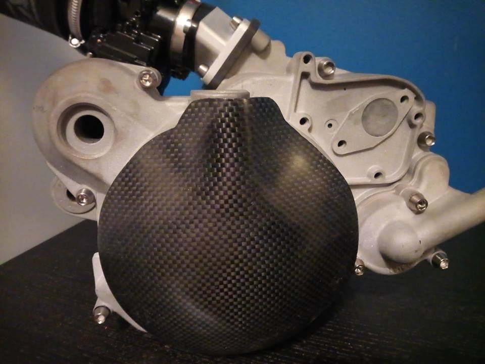

La derbi va possédé une visserie TITANE sur sont bloc de chez  Pro Bolt !
J’espère bien que c'est la première derbi à avoir une visserie Titane et au vue du coût je pense que oui. :devil:

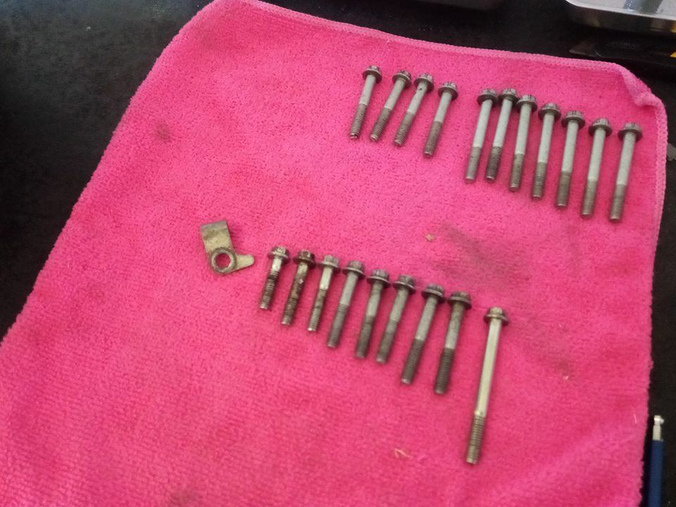

J'ai réfléchie pendant plusieurs soirée et ce matin je me suis lancé, j'ai "démonter" le bloc refait tous les filetage au cas ou.
46525555_1471531389658375_3878678784836108288_n.jpg.d4715b5913effab36a04f49c4c84812d.jpg

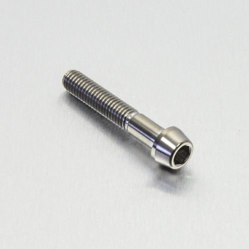

Ensuite référencement de la visserie. 46720486_1225181767624423_6257079670173335552_n.jpg.6ceea124787de04441989ec6098bd67f.jpg
Ensuite commande chez Pro Bolt.
Alors je pouvais choisir ce que je voulais mais j'ai choisis des vis BTR conique en finition Titane.
Esthétiquement le conique je le trouve plus jolie mais elles sont plus légère, en sachant que les vis Titane sont de base 40% plus légère que la visserie acier et bien plus résistante.
Donc la rigidité du bloc serra bien meilleur et je vais gagner un peu de poids...
J'ai choisis la finition titane pour une raison final de coût et pour la finition final de la moto, si l'envie vous prend de faire cette modification à titre indicatif les 24 vis pour le bloc j'ai payer 150 euros livré.
A savoir que anodiser en bleu ou noir c'est un peu plus de 180 euros livré.
voilà la visserie qui va arriver. :devil:
Ensuite j'ai modifier et monter mon patin de chaîne.
46680919_2076735322656855_3309791129322389504_n.jpg.cb44f4a8487c0506d899dee390034cee.jpg
A suivre.

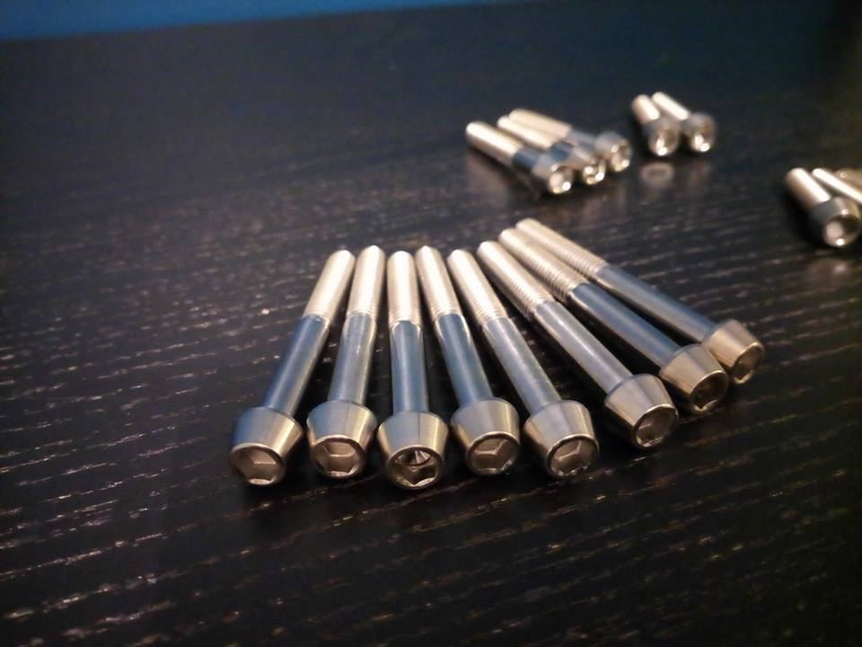

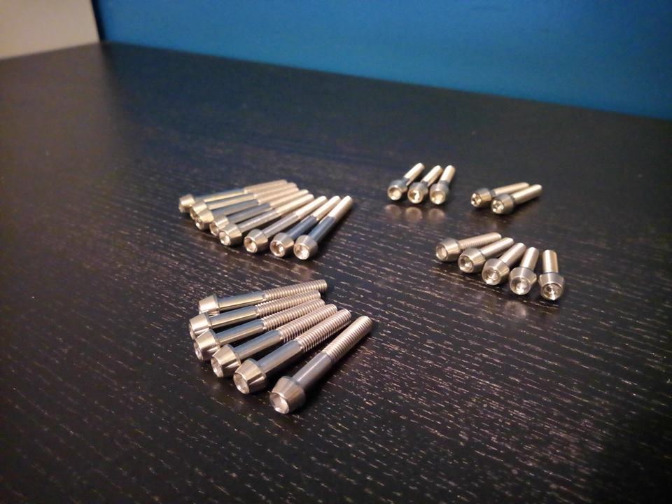

Salut tout le monde un peu de new.
Réception de la visserie titane pour le moteur une tuerie, superbe qualité mais le plus impressionnant c'est juste le poids !
En thermes de poids je gagne plus de 50% comparé à la visserie d'origine, sois un gain de 127 gr pour les vis du moteur.
En bref une moto avec toute la visserie en titane tu dois gagner facilement les 600 ou 700gr.
J'ai déjà assemblé de la visserie titane mais j'avais jamais comparé le poids belle surprise.
48404779_2265178563751747_3227523998589911040_n.jpg.69351ea05e87c61960a70f32dd89c6af.jpg48368279_272550186791644_6754029565531652096_n.jpg.f942a2a6e0eae3916435d6e8eb5db47c.jpg
48380186_326310541294026_7498140457814196224_n.jpg.a24477d19ae8e9244c17d7187a24695a.jpg
48381009_347965639116038_7006346803838713856_n.jpg.17305c0010e8bd29eba9b4f1fa469828.jpg48371011_220110272204868_3122303089453826048_n.jpg.c2280a155144e52a487e4b197067946c.jpg
48365675_2196700250546868_269483994955907072_n.jpg.1fb0bfec72b6c3e79b8201130e944411.jpg48366243_1184934498350127_1188652918090235904_n.jpg.1c764b88ddb59700c24c8aeb8a568980.jpg
