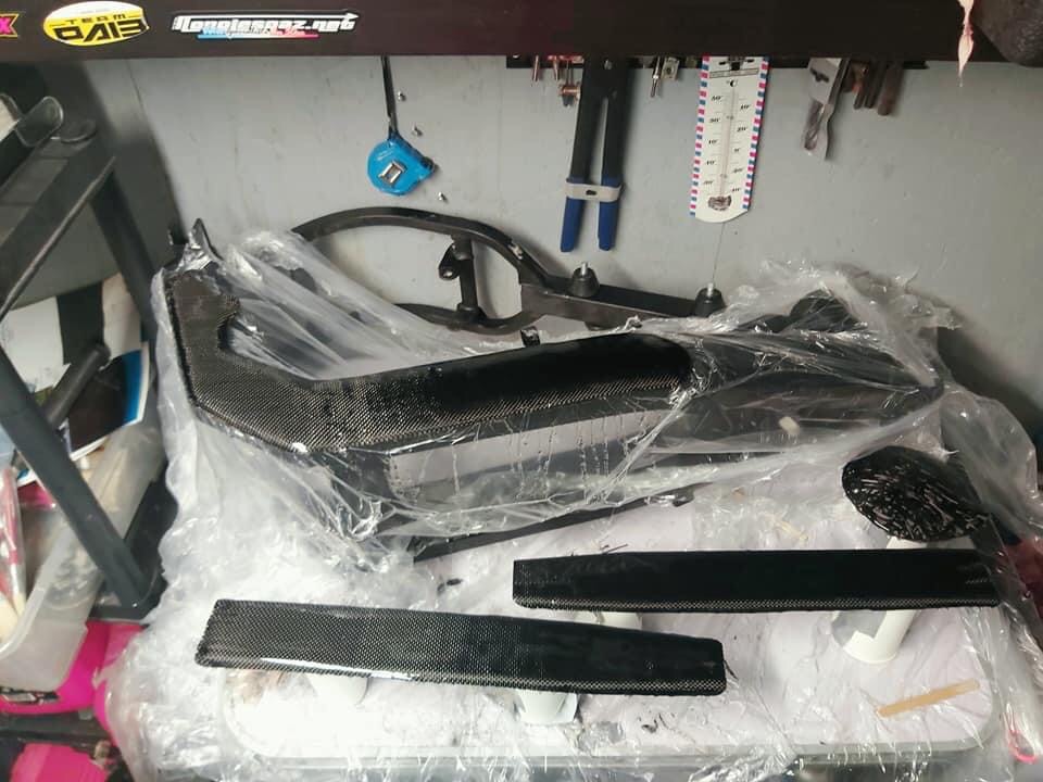

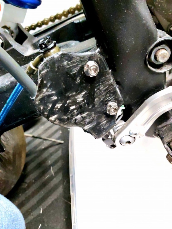

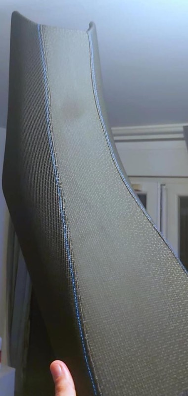

Créations de plusieurs pièces en fibre de carbone forgé.

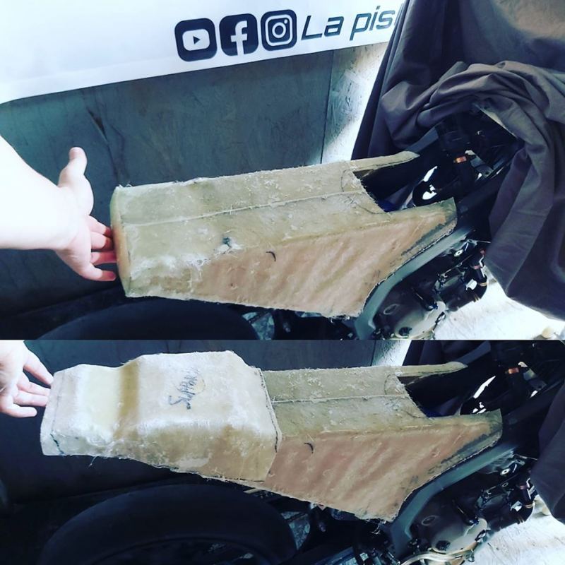

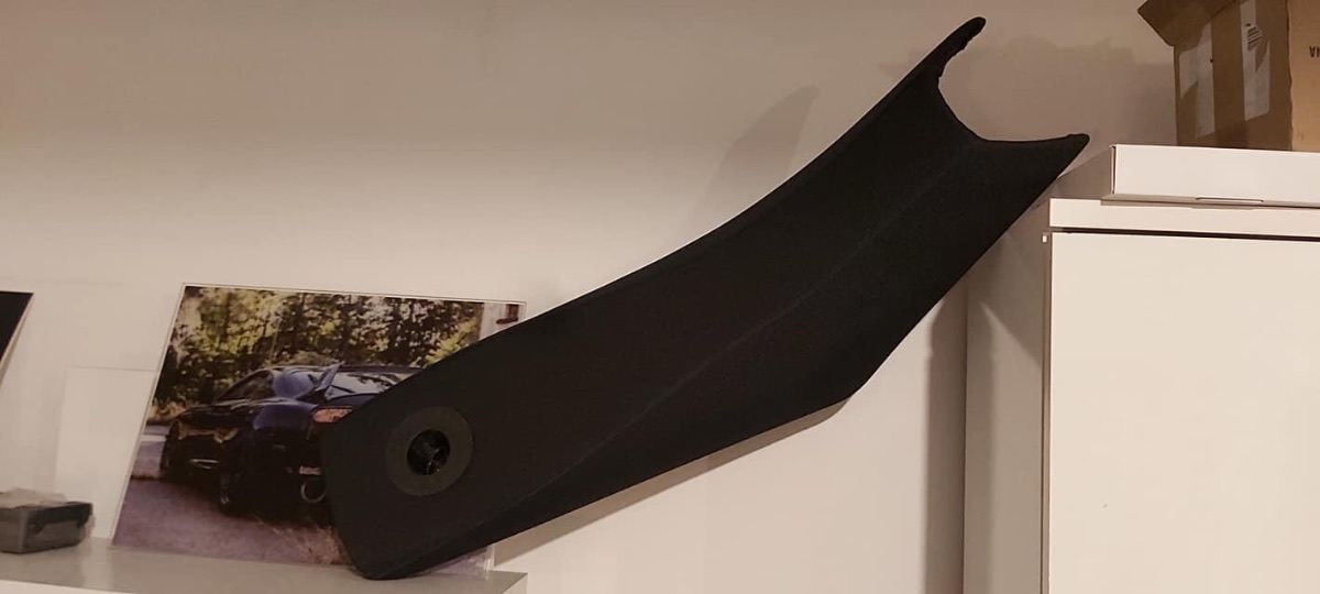

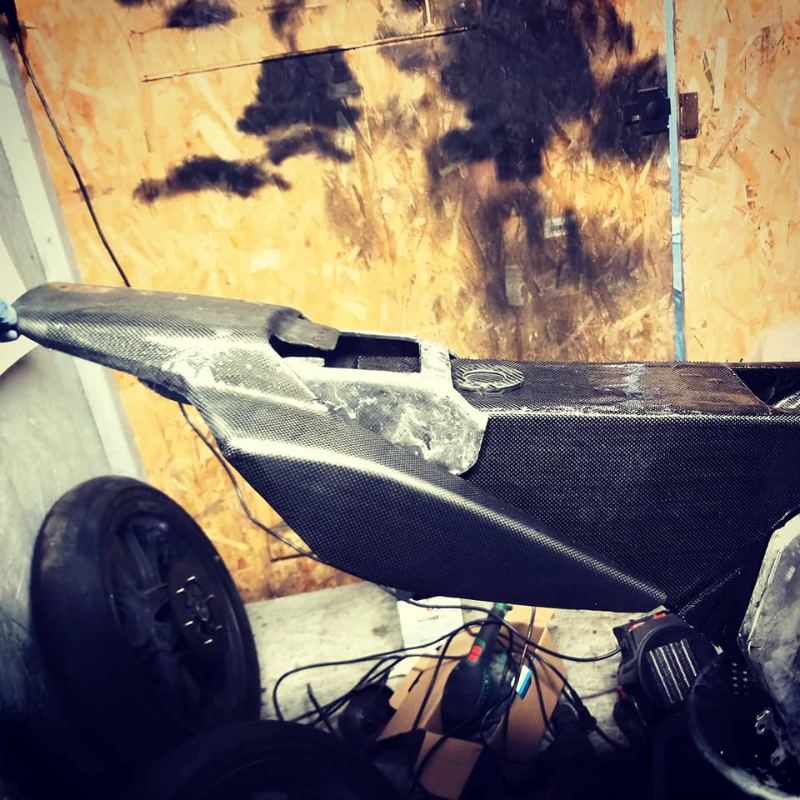

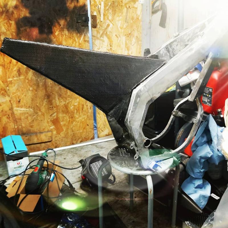

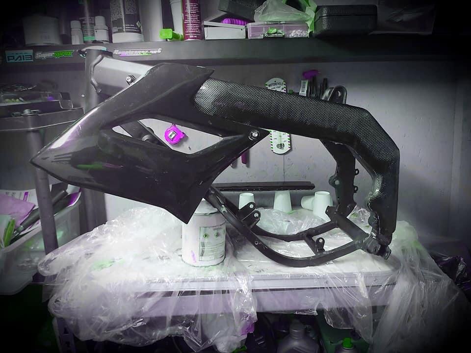

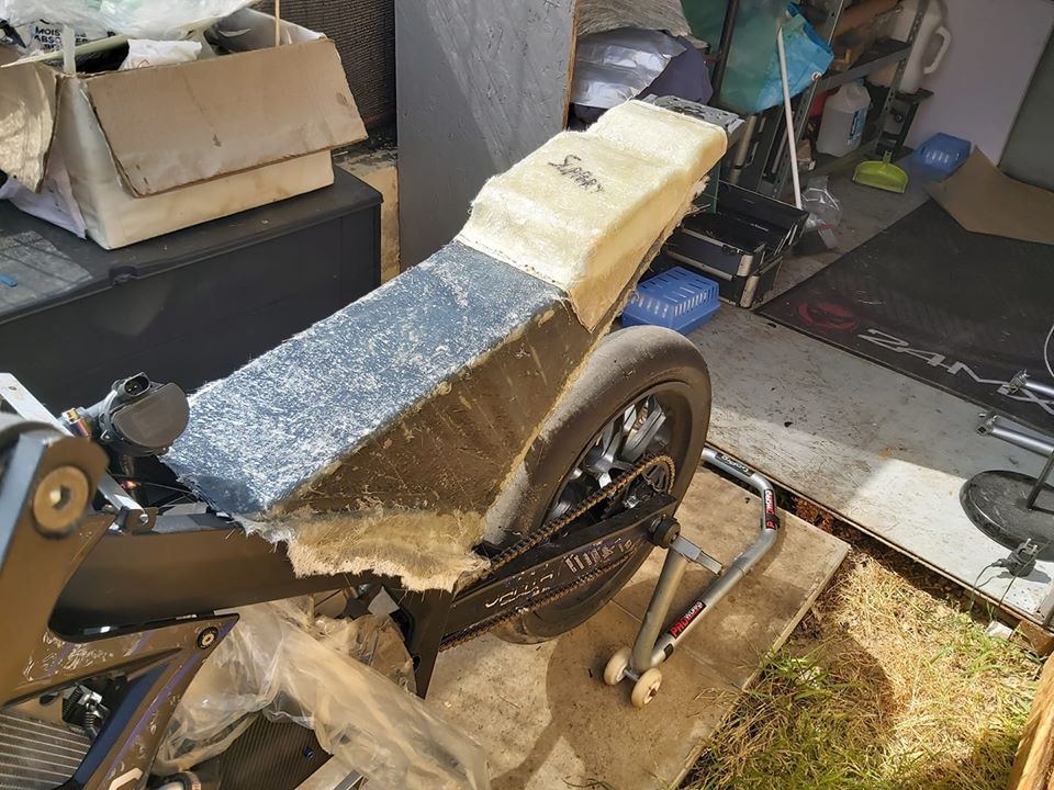

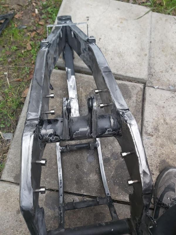

Création de plusieurs moules pour fabriqué une pièces unique dont j'avais déjà parler.93313240_674437423367536_5893963949350584320_o.jpg.8b11b36168e7a64841c7e9f0ffc9f41e.jpg

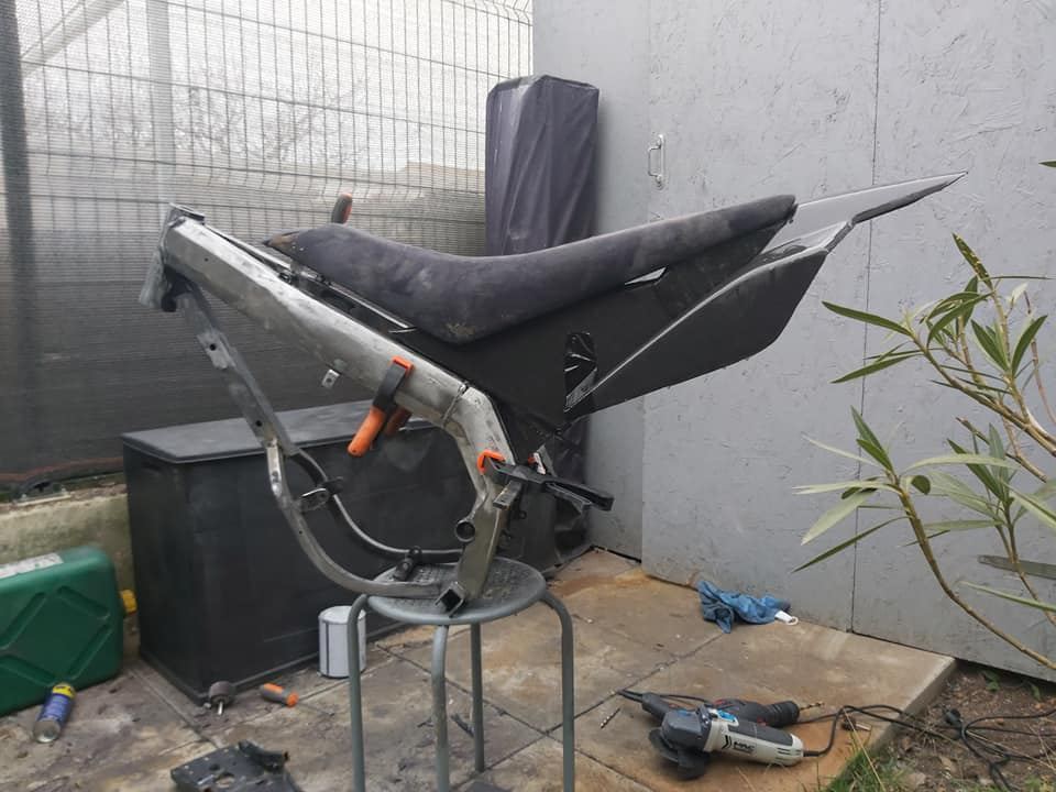

Découpe de la boucle arrière du cadre c'est le point de non retour.93492618_674569766687635_5802528759953227776_o.jpg.ddd4208dfe7bc991bb89e58b230cc044.jpg
voilà les moules de l’extérieur, il en manque un que je vais faire cette semaine, mais je suis actuellement entrain de les lissé a l'interieur.
Faute d'abrasif et de stock nul part ça prend un peu de temps.
94143661_676674639810481_8309587379211993088_o.jpg.6d698c52ec13d3cb9d8f16bde98665c6.jpg
Mais voilà c'est en route, c'est la première derbi qui va avoir une boucle arrière avec réservoir intégrer entierement en fibre de carbone !
Et ça devrait arriver très vite vue que sans ça je ne roule pas et j'ai très envie de rouler !

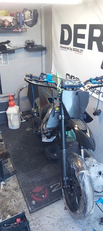

En attendant je m’équipe un peu pour le paddock, vue que des personnes font le déplacement pour venir voir la moto il faut fournir un accueil. :b
Bannière en 100x200 crée de zéro... UNE GALÈRE, pour refaire la calligraphique exacte DERBI, avec un petit soutien au fabriquant Français qui fait claqué cette derbi.
93356042_673781630099782_4390571850669752320_n.jpg.be2572723c727b875cbf91103578a29b.jpg93775967_673781670099778_7630434328228397056_n.jpg.a18534705310598c713c83b6ccea8519.jpg
Réception de ma tonelle XL MOTO

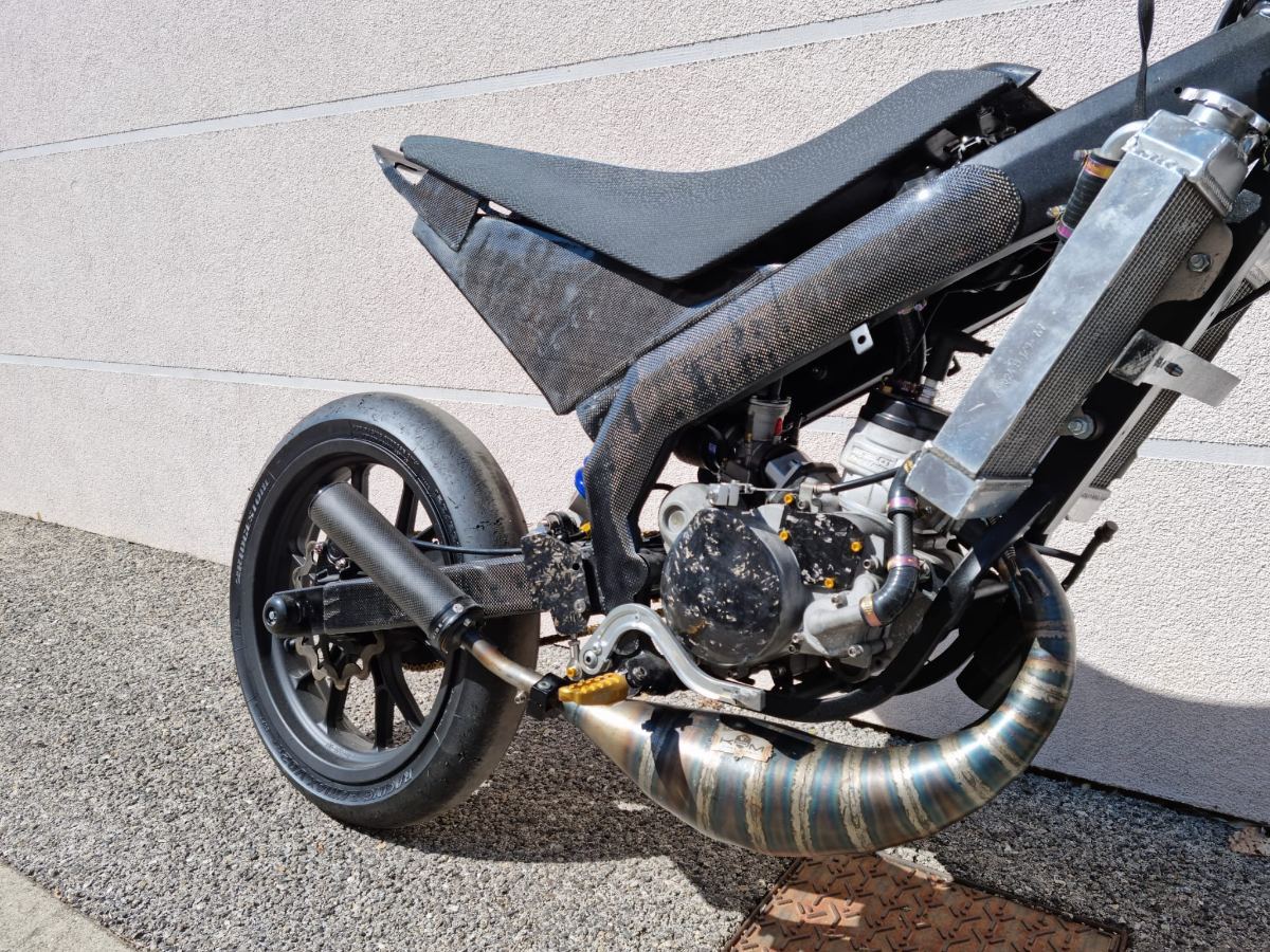

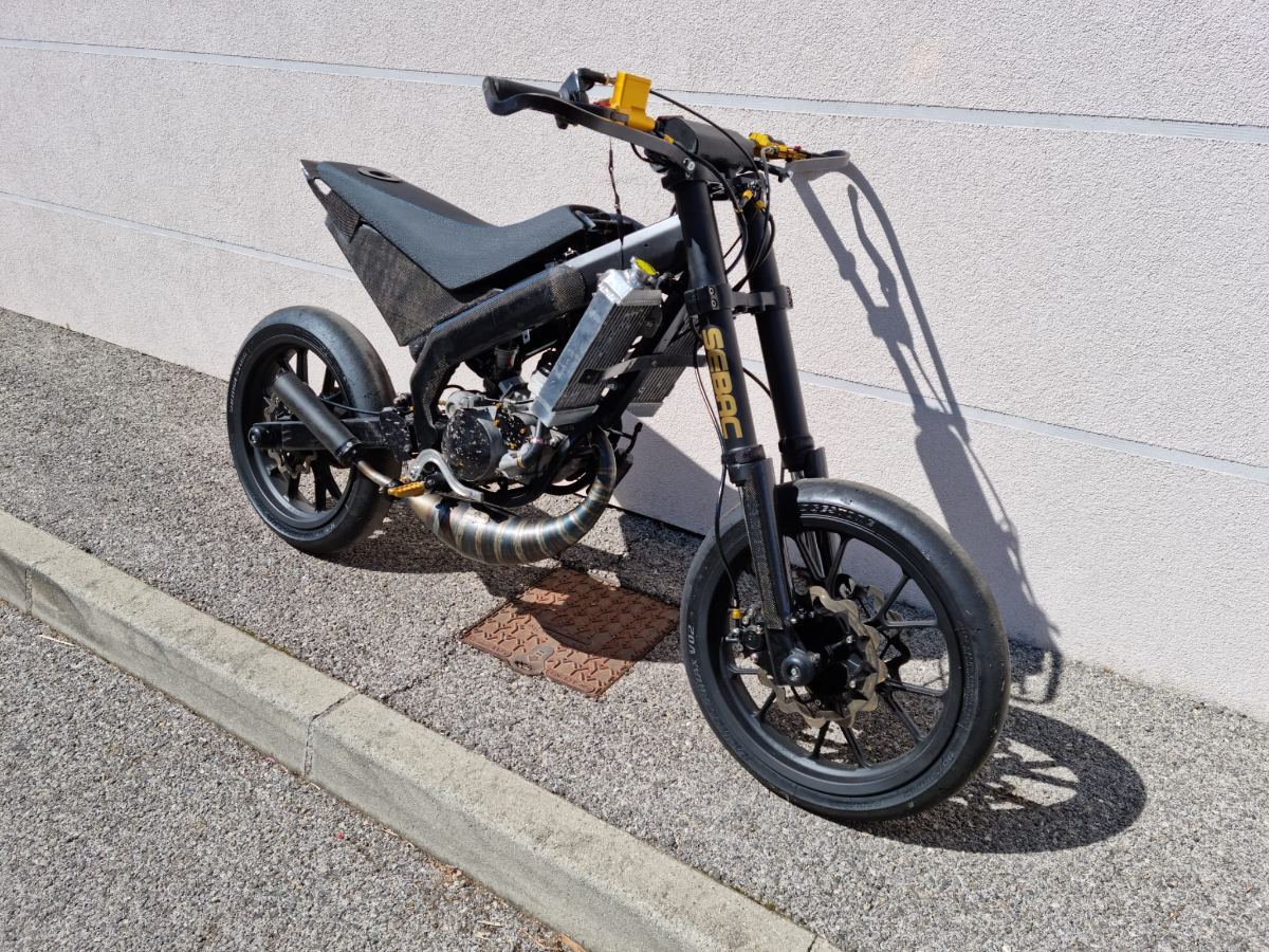

  • 7 mois plus tard...
Salut,

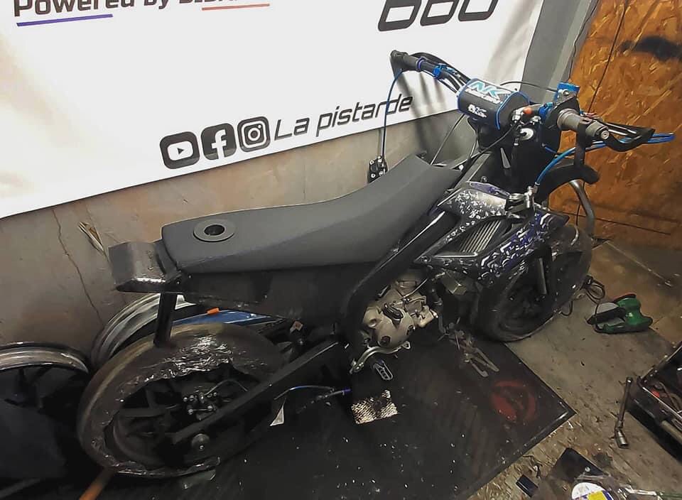

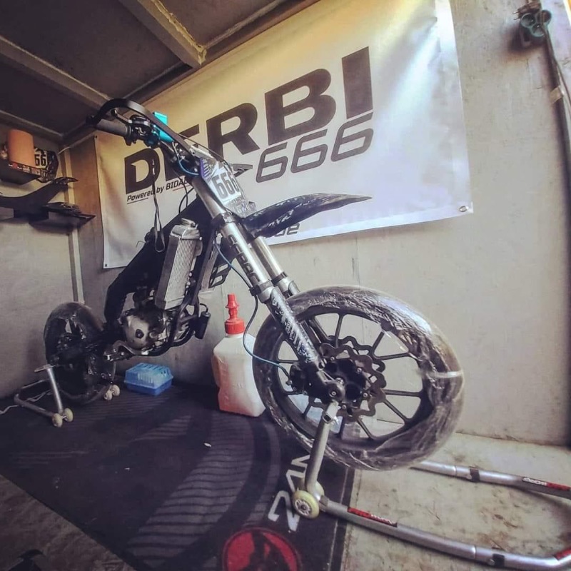

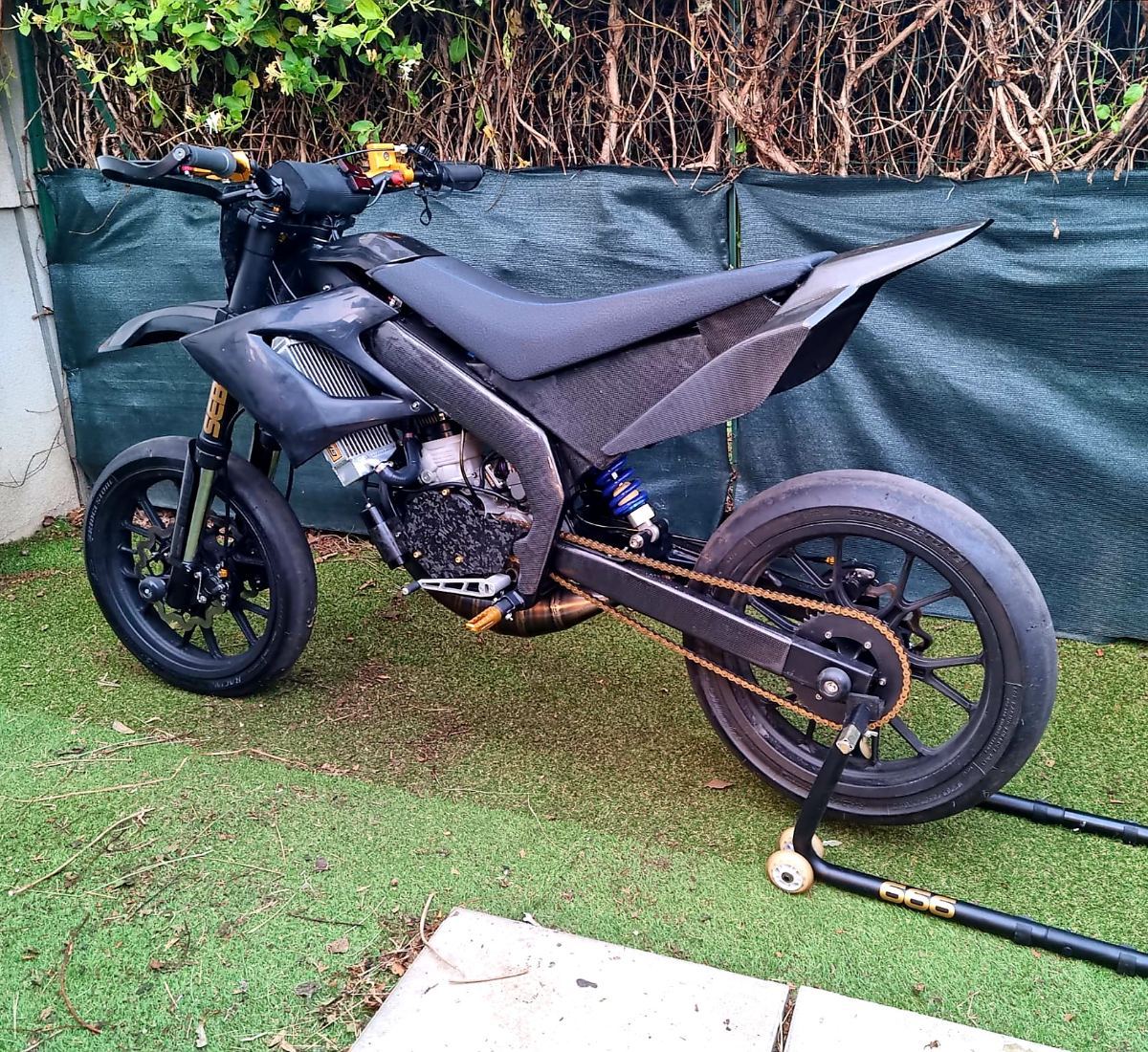

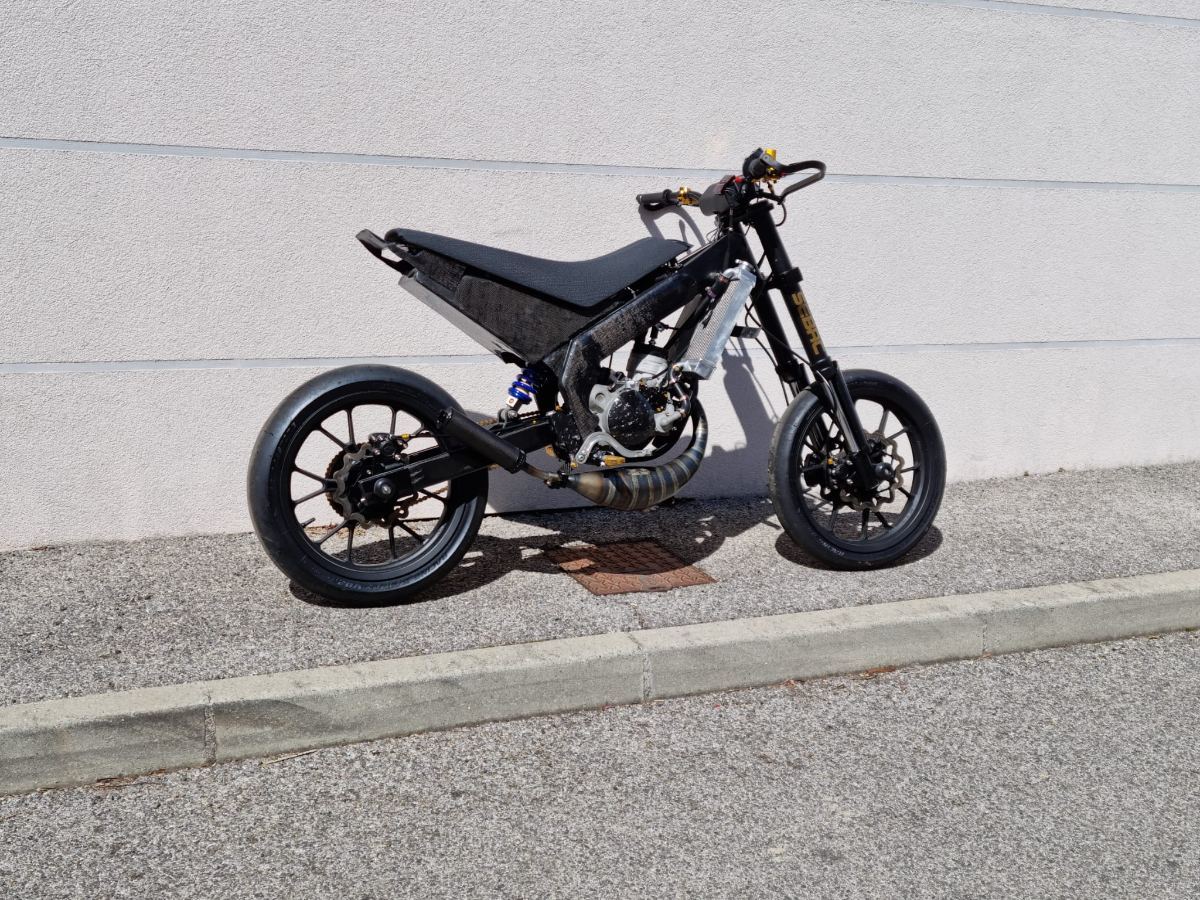

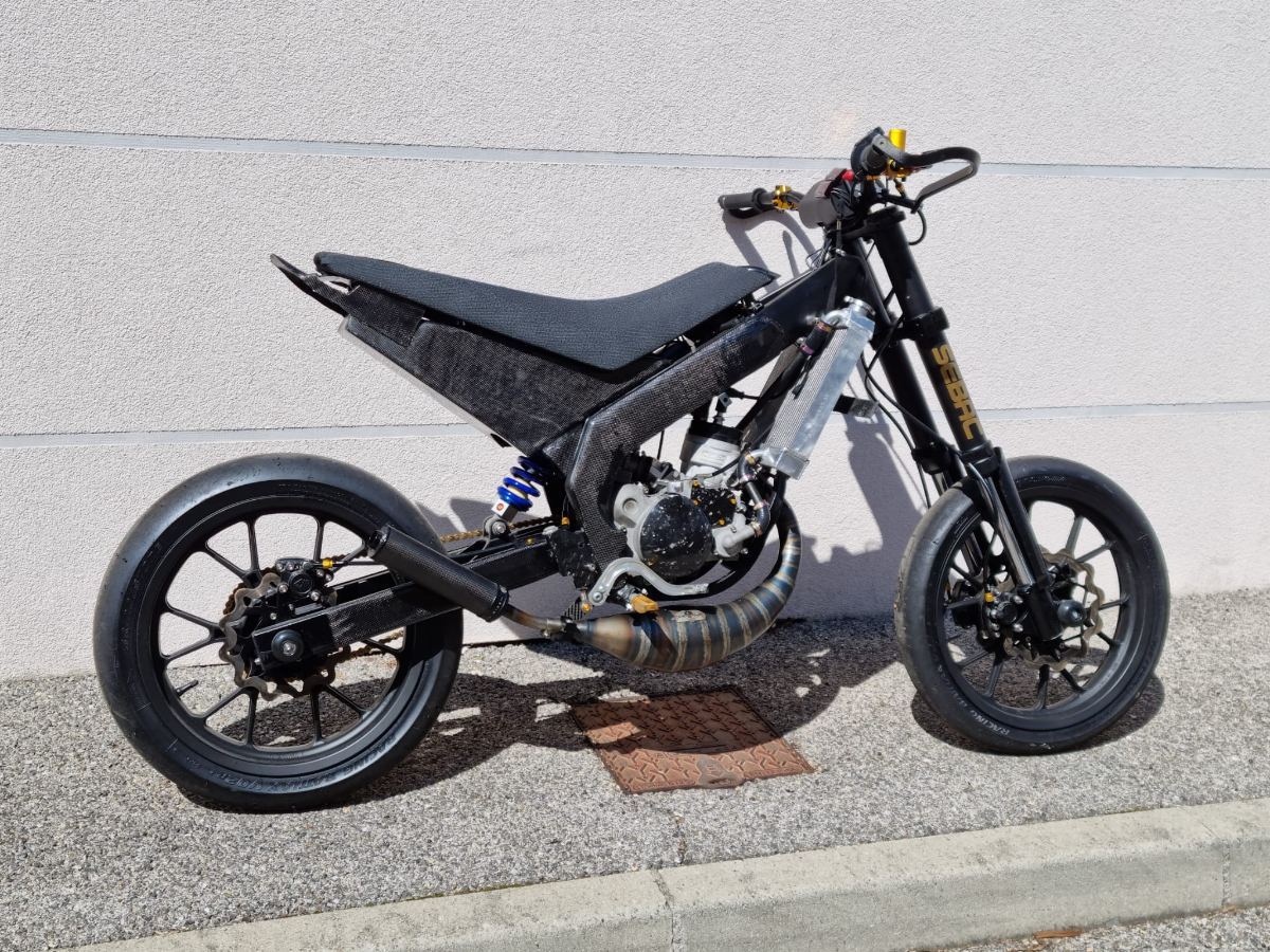

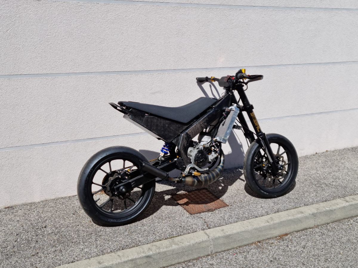

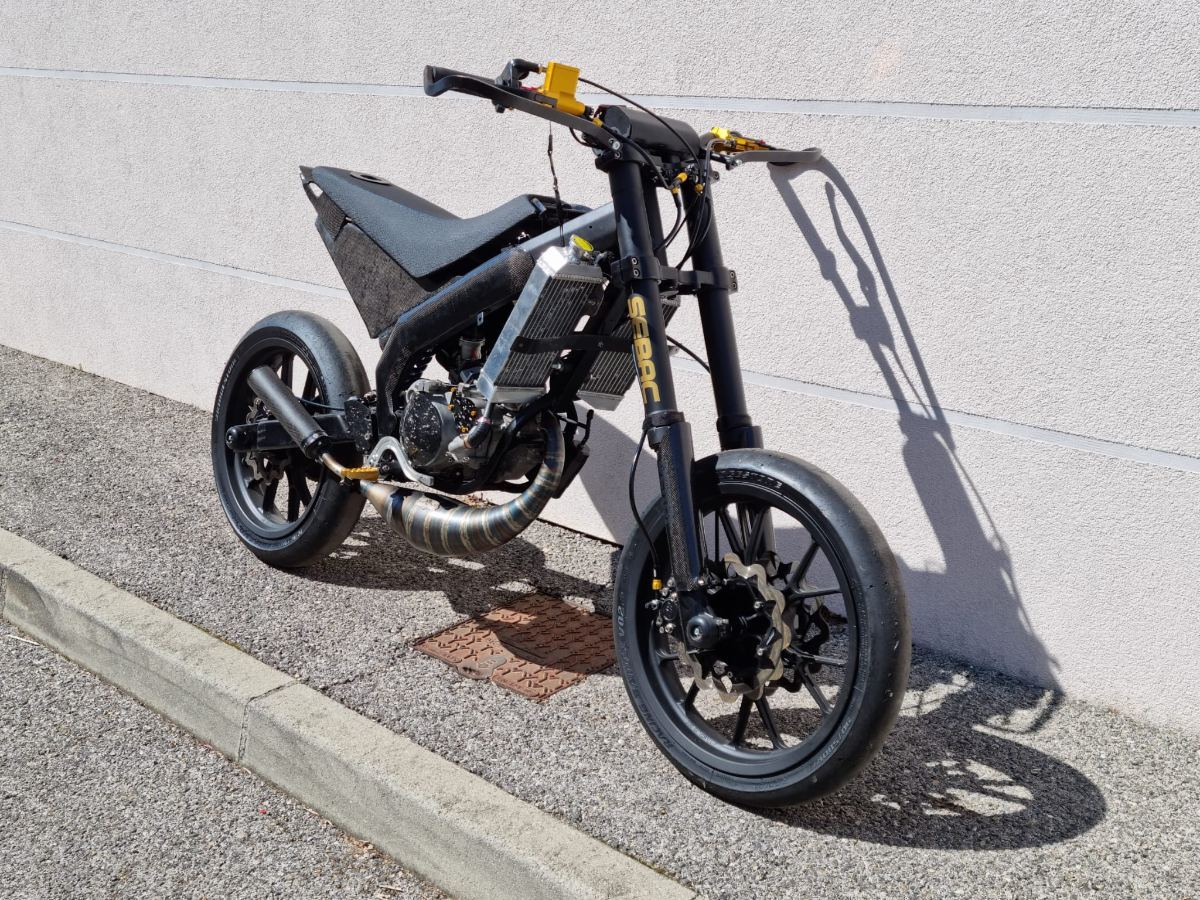

Je donne un peu de nouvelles de la derbi toujours dans ça grosse évolution pour 2021 !
 La moto est en pièces pour envoyer le cadre en peinture epoxy histoire d’avoir du lourd en finition, la décoration va être entièrement modifier j’ai envie de sortir du lourd.
J’ai réussi à alléger grandement la moto, le rapport poids/puissance s’améliore, je vais pas réussir à atteindre les 75kg mais les 80kg sont passé largement.

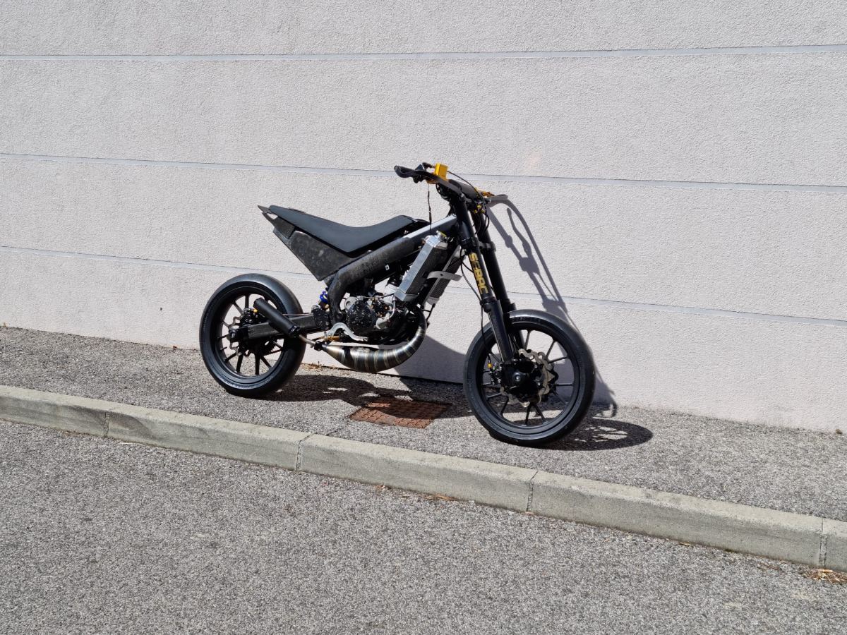

Voici quelques photos de l’ancienne évolution.
EA34D3BF-DC78-488A-8D30-9CA75C6F8E7B.jpeg.a1786ac9f7f6499badc4621a780337bb.jpeg58E51D03-7D24-4F54-9AEC-8AC7939CE385.jpeg.88a873daba4583ef94f201f4238623da.jpeg
Avant le démontage

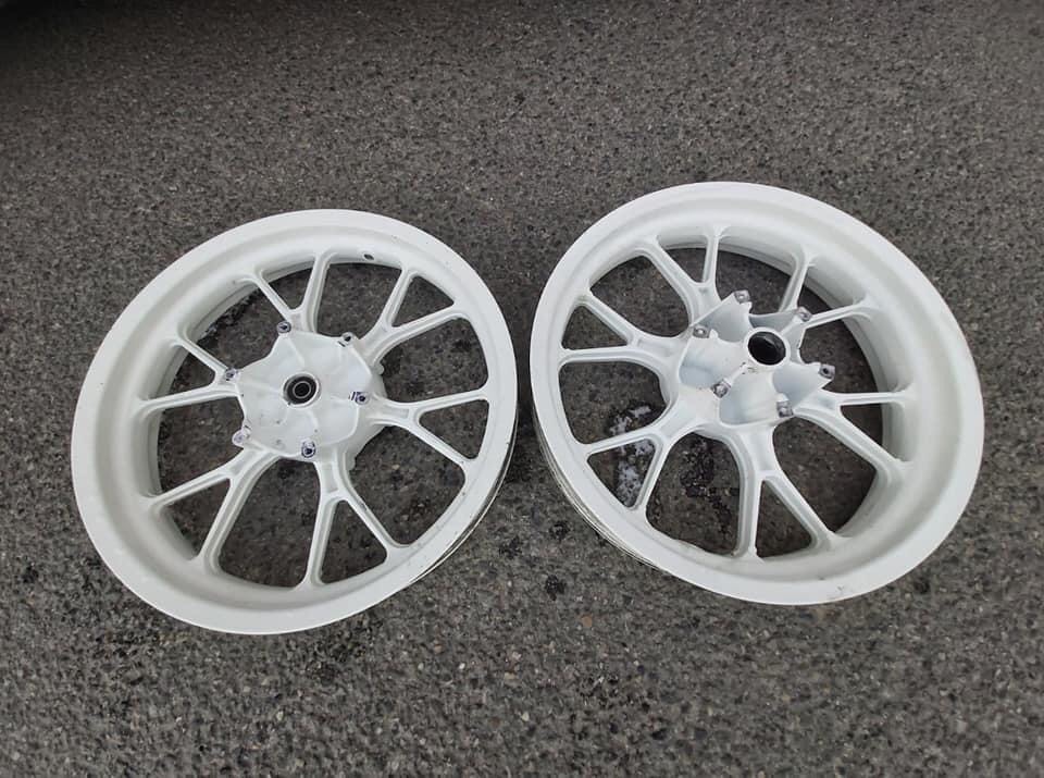

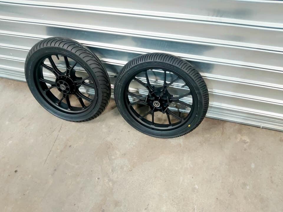

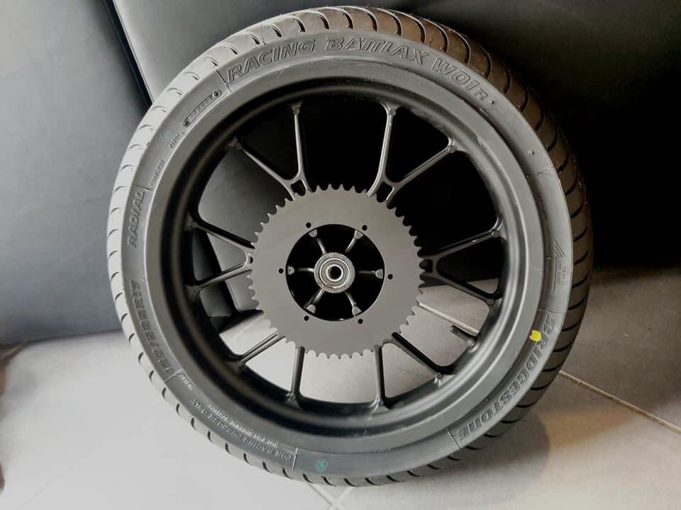

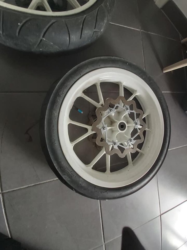

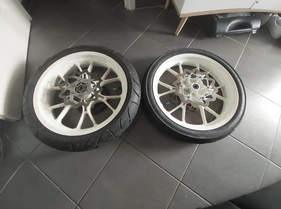

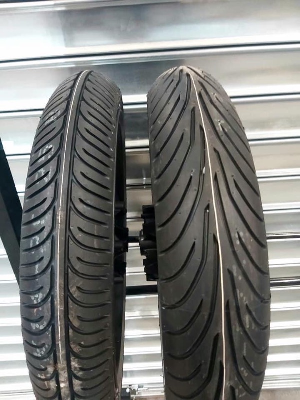

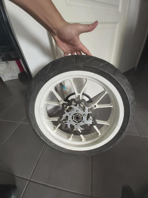

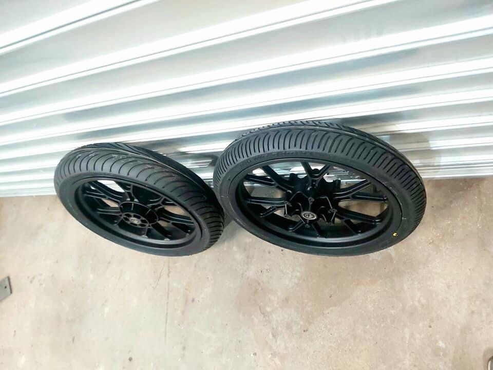

Réception des jantes pour mon train de pneus pluie.
restauration des jantes avec peinture, roulement, réparation des porté.E5A829ED-C53D-4C26-BB12-E72BF9D98564.jpeg.1872233004e89cde3fbbca86718c7e62.jpegADBF5A1A-A12E-4FEE-AE33-624F46CEDA6B.jpeg.5a0ec25922402974c63ebfb9a87ba2f9.jpegDDE0B95D-4D73-4D30-AB43-8A7C26121445.jpeg.3c72fc2343f8e2811c3dff0a17a7afde.jpeg3124CB15-F870-466C-BF2C-91102D67264D.jpeg.c5550b8fc41736db33e2fe15b1a870ce.jpeg
Nettoyage10A210D8-9E18-41CB-894E-5D609B20A89B.jpeg.af46b4de0acaec31fd6874b3cad38f7a.jpeg
Peinture et pneus pluie Bridgestone W01 de GP3.
93B7DB2D-DD39-4939-A84F-8B6FDF05E75C.jpeg.d812c8b175d168257b1c061d69c98d59.jpeg78B4A7C4-1297-493E-8BC2-048C70B8EDB7.jpeg.126436ea405b979b5f79a6c0e993ca62.jpeg56523769-108F-4337-BB48-AA5C22B188A9.jpeg.287d429da18e1f1f3ec786b728b46a9d.jpeg

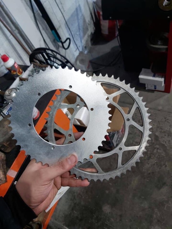

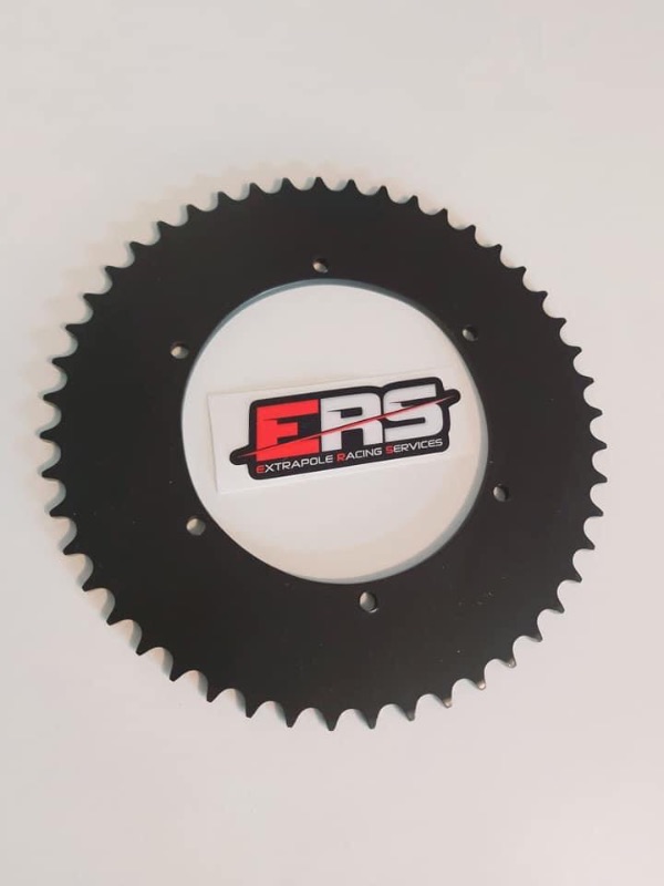

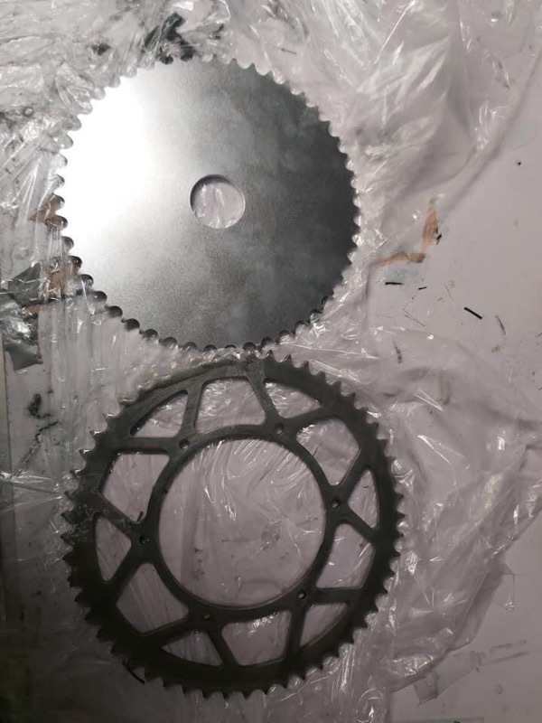

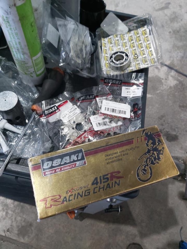

Passage de la transmission en PAS de 415 pour gagner du poids et des chevaux.
Toujours en chaîne or pignon et chaîne Osaki.

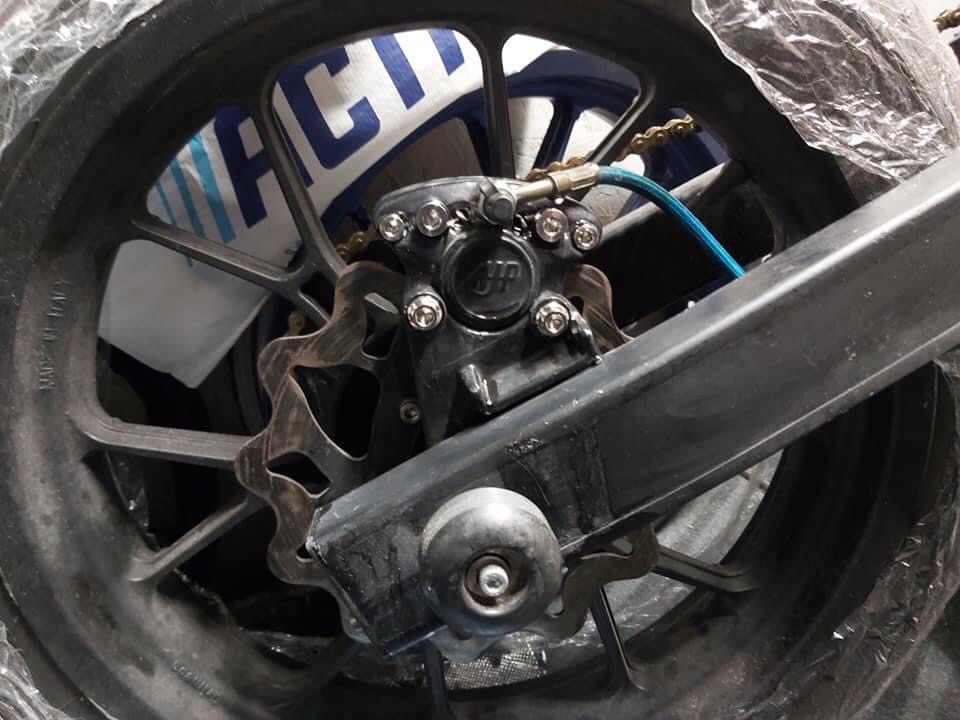

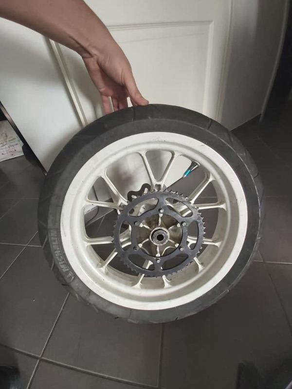

Achat d’une couronne en aluminium brut.9F749860-F680-4C9C-831F-B43704A70B33.jpeg.4d5e4b0b586f62c8f35826bd9f3082e3.jpeg
Usinage maison.43605EE5-F096-4246-8002-9EAC329CE3F8.jpeg.0b2e37c6faaca2defd63cb4f8b5522ff.jpeg
J’ai fait ensuite partir la couronne chez ERS pour lui faire un traitement céramique anti friction.
A7960563-0B91-49F2-B426-B230174FC3F4.jpeg.eb40cf4c4da9eec8693a0d0b09f8f55f.jpegB76B3FF4-71F5-43A5-89CF-3C7129107986.jpeg.3d5d845db88360d18aab77a0a33ce660.jpeg
Au niveau moteur

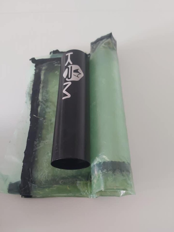

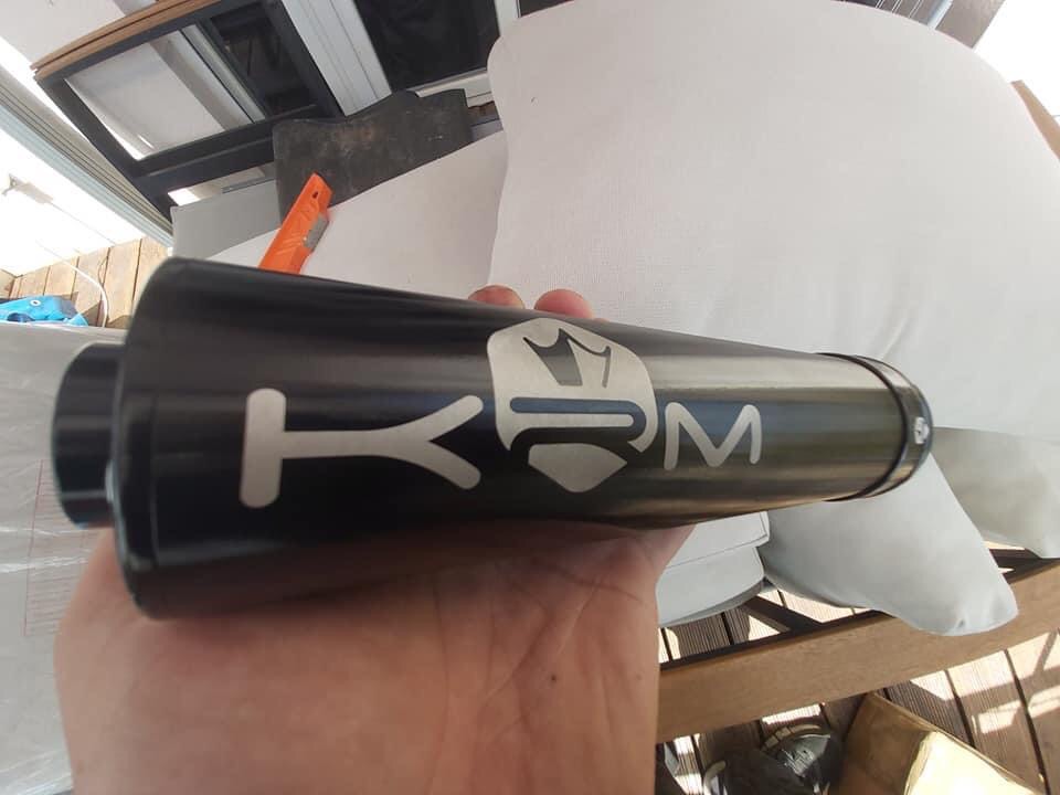

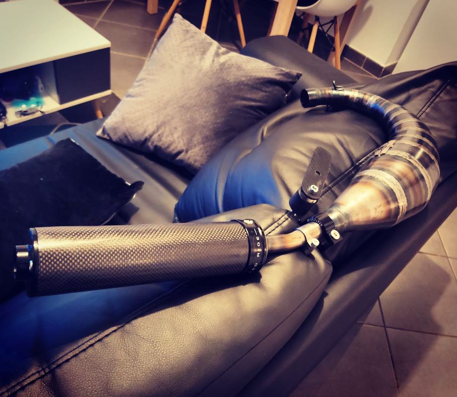

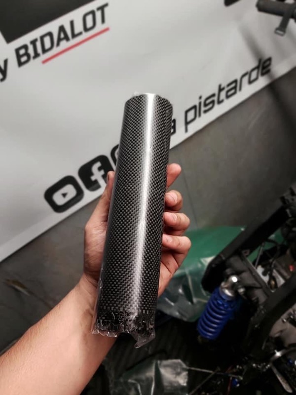

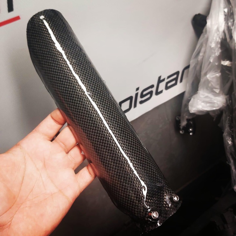

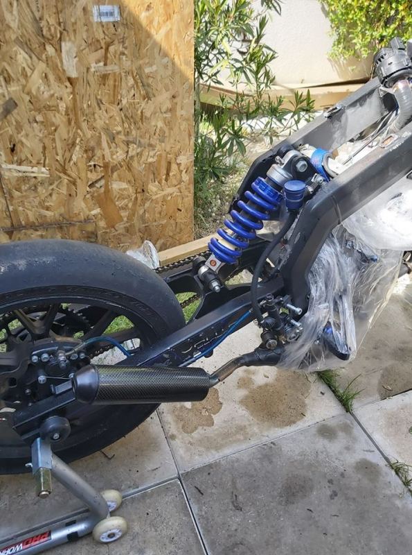

Achat d’un pot KRM 100 avec ça cartouche noir. 4AEAFEF3-391B-4018-9C92-BB23FD48464E.jpeg.0da015a5c0ceef594b10b1c9099bc267.jpeg

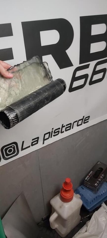

fabrication d’un moule pour sortir une cartouche carbone.A393D5B5-6C71-4553-A9D9-543E4D25876A.jpeg.9106006f5af7ce1b5af533afc504375b.jpeg31D99FA5-4BFB-4D3B-BB43-9C52C8413706.jpeg.bdf7d21cb7ecb14bea4a8e750db8e590.jpeg4BFB2683-AFDC-4AF9-8476-61A617037D24.jpeg.12efae5cdd65ea4892fd14d8aac2f244.jpeg
Achat d’un Koso 34

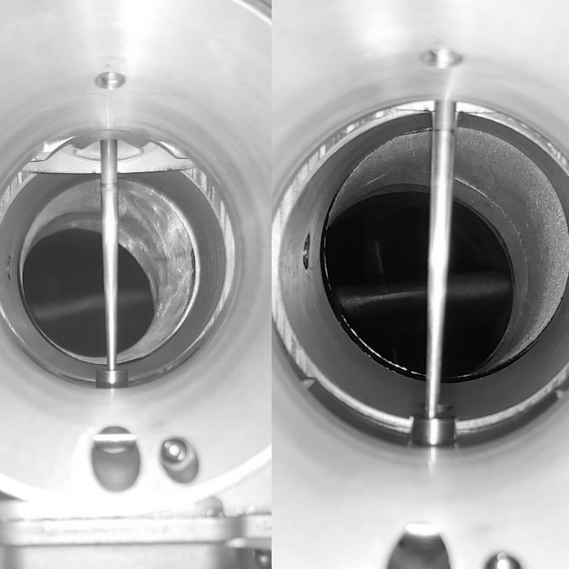

Alignement de la  caille post au 34mm + Microbillage
J’ai aussi une polini PRÉ neuve à essayer au banc.

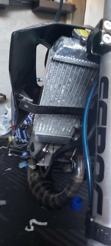

Modification de carénages et passage de La Fourche en noir. C887A9FB-ACD1-4952-ACB5-3A229A66CDA0.jpeg.d9c859241e4c82a404494c9148f36292.jpeg

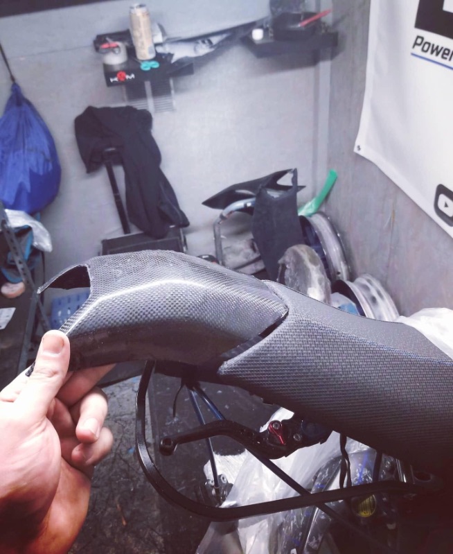

Fabrication de la nouvelle selle.
5894A3CA-52FE-4FEA-8869-273ABA000110.jpeg.f231e784fb706fff911f4f86a78ebfae.jpeg7BED65B8-8CEB-4EB0-B8EC-A2A095749003.jpeg.9d7f6797527d748bfacdef201afb765e.jpeg54550BF6-04E3-4CC8-B78B-B00AB4647755.jpeg.80646fb4bf1b877273620d8c90c5fdfd.jpeg071CE868-33DF-4512-B486-5AB28C633E60.jpeg.88540c195c3fc9907238b80791a869b3.jpeg

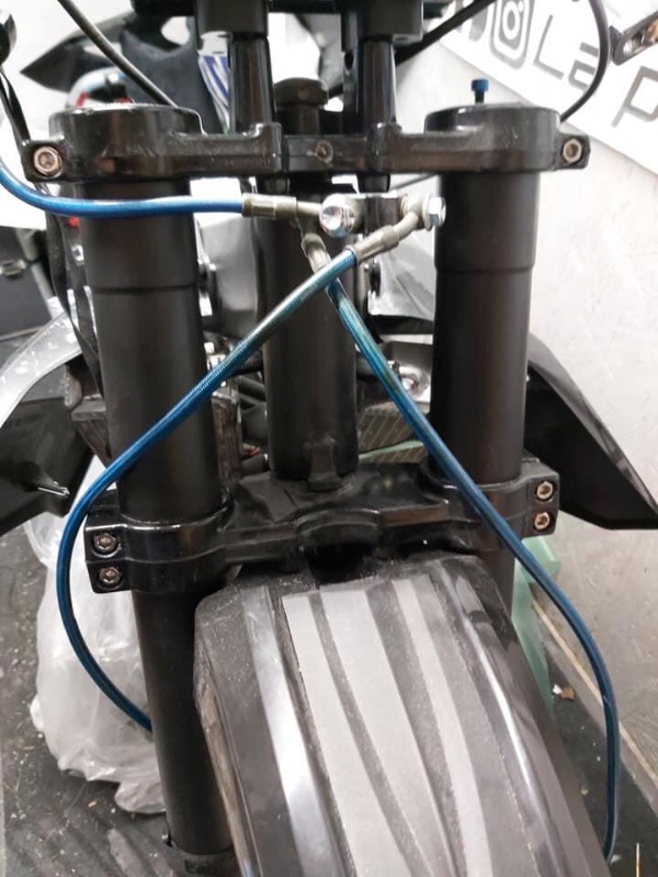

Montage de visserie titane sur les étriers et fixation étrier, T de fourche et amortisseur.4968AF37-F9F9-4990-BA02-55035ECC99AE.jpeg.d81c89b0f6f4bc6e7eb688141fbf987b.jpeg87C132F6-2BE2-449D-AA9A-9D8578C3D710.jpeg.5b9cff56677f51a733eceea3598eb798.jpegA450FB5E-21B8-4A19-A8B0-269A3C5BA70D.jpeg.8cbfe03337d452c2dd7452071cece36e.jpeg

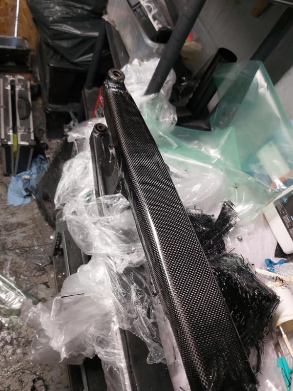

Fabrication de pièces en fibre de carbone sergé et forgé.
D20BDA20-424D-4C92-A65A-2E0E784AE161.jpeg.1147bdfc971e91f6c399fbc10bf0349a.jpeg94B6CAFB-8B8A-409E-AE77-F1F0ED26F2AB.jpeg.eff07eaf03270ca4cb2112f5dd8b7d54.jpegEA1AD119-6891-406A-9B87-17ABFAA58946.jpeg.e4bcbbe6eaf9b9df5bb765b169482b80.jpeg23CD29D2-B656-41D9-A350-ABDD917A72F4.jpeg.47236d5557087de16395d073abc87849.jpeg88E24B49-1481-4685-B52D-C0CAEB0414E1.jpeg.13950c272606e0d24a68cb6c2b8984b8.jpeg
9691C0D9-B751-4AAA-AEF3-9AD246E20111.jpeg.5eabb4a323b625a6da28940e25d3d83c.jpeg5DAB558C-7E2E-48E1-82D7-8754CE07DE47.jpeg.0091c14fe77924289991a1e38d25612a.jpeg
montage à blanc de la mono en fibre de carbone.
744845EF-E4E1-49F2-A30F-9F62307A2D3E.jpeg.5b8c4b96bff9cdbc5ded123722cac310.jpegDF355542-0E4D-457A-98B5-6E06A658E8B2.jpeg.ff2c59c825253e6e6cb22a488d9bbb49.jpeg
voilà dans les grandes lignes, je vous souhaite une bonne fin d’année :devil:

Je vous partager quelques photos de Janvier en attendant de pouvoir la remonter et faire un beau shooting si je trouve un pro pour la peinture...142161707_874388200039123_1464383742645913699_o.jpg.e98dae6fbdb8098980d848d6abadb36a.jpg
147039138_882610185883591_775451990277074878_o.jpg.538e9b25986b3cbafa9eb14b8699ee76.jpg152691949_889932868484656_5676710216836209842_n.jpg.0ecd37bb035eb1e84c917893a3ffef22.jpg152226296_889932748484668_5916519652300672869_n.jpg.9d911d7e9c168b48fd5b6d36eac7f18d.jpg
Visserie titane.
152354228_889932935151316_4856952536696756428_n.jpg.44e651b08907d580854410211f6fa861.jpg
152510995_889932911817985_949718912835365933_n.jpg.facc2e4b75ef7e1989edb890a5f7609e.jpg
Faut pas regarder la finition c'était pas encore l'étape. ;)152253219_889932661818010_3112787356958947870_n.jpg.eeddfab82e5a1bca0a7214eb21870482.jpg152474293_889932708484672_4767094234546261665_n.jpg.c84f8bf2696b1fbc4a79ed1d67c43d58.jpg

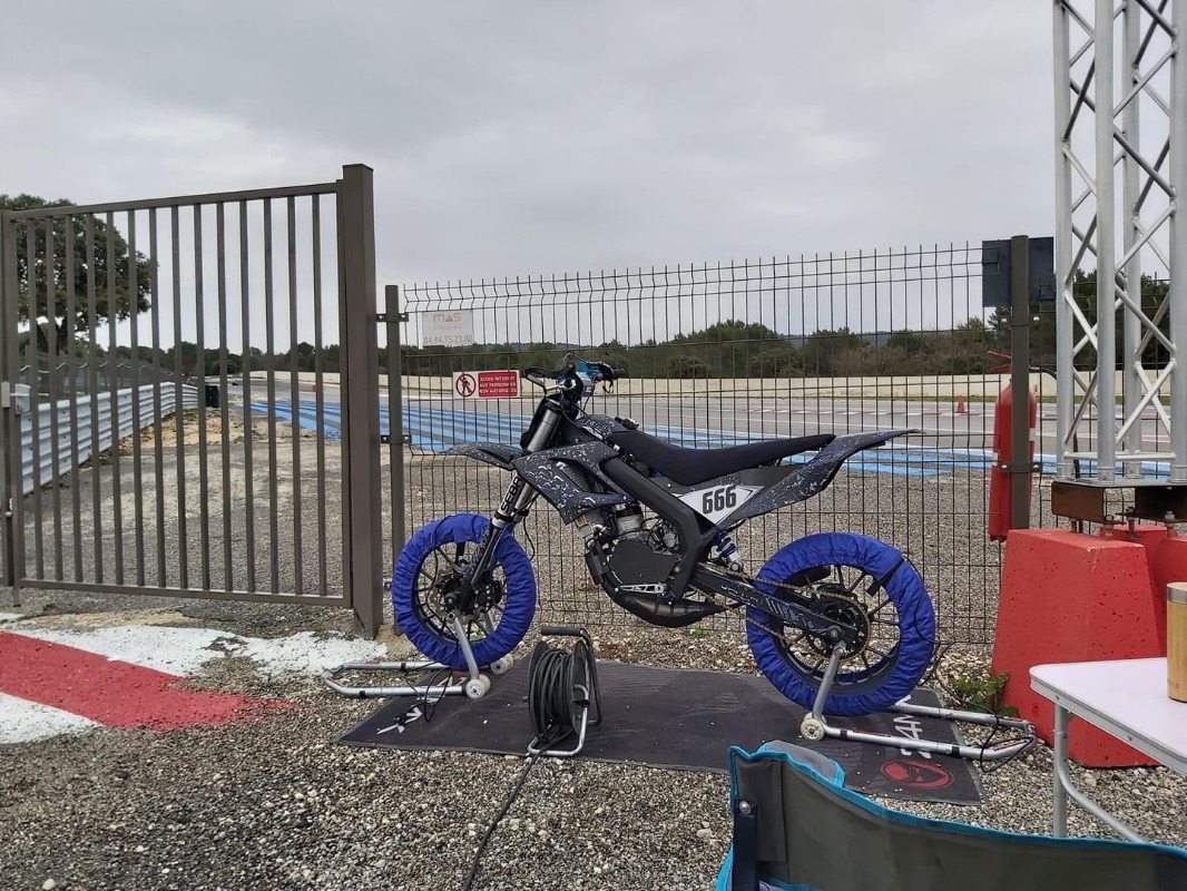

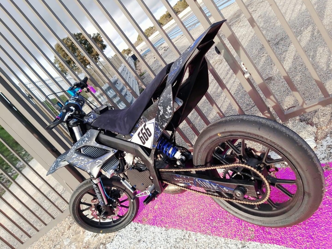

Salut,
Je suis passé par le plus grand des hasard sur SS et je souhaitez mettre a jours le sujet vue que la moto à était términer
Je la posséde toujours et elle mange un peu de circuit quand ont me laisse rouler sans me prendre la tete pour les DB ca fait 8 ans que l'ai maintenant.

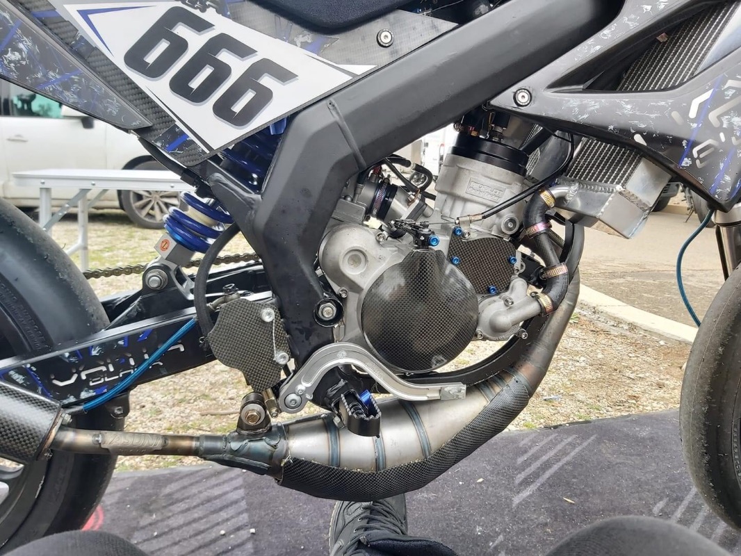

Je vous partage quelques photos de la fin 2021.
En 2023 le moteur a était refais suite a des soucis de passage de couple au banc et de vibration je suis partie sur des carters moteur/kick neuf de GPR avec un arbre d'equilibrage qui change réelement le comportement c'est un délice, et une  transmission CNC bidalot v1 , une boîte de vitesse origind derbi neuve avec un piston neuf et rouler jeunesse.
J'ai aussi garder le barillet inversé de gpr poli d'origine plus pratique pour le circuit.
J'ai les photos sur le pc si ca vous intéresse.
Ont avez griller l'embrayage most en 8 tire...
Mais malgré tout DF avez fait un travaille de dingue sur le moteur je me régaler en piste. Dommage qu'il est stopper sont activité en 50cc.
Beaucoup de bricole faite dessus que je peux détaillé avec les photos.
Point a amélorer La fourche et très limité sur les gros freinage malgré les trois bricoles faite dessus c'est trop mou malheuresement et ca fait freiner beaucoup plus tôt.
A la prochaine.
